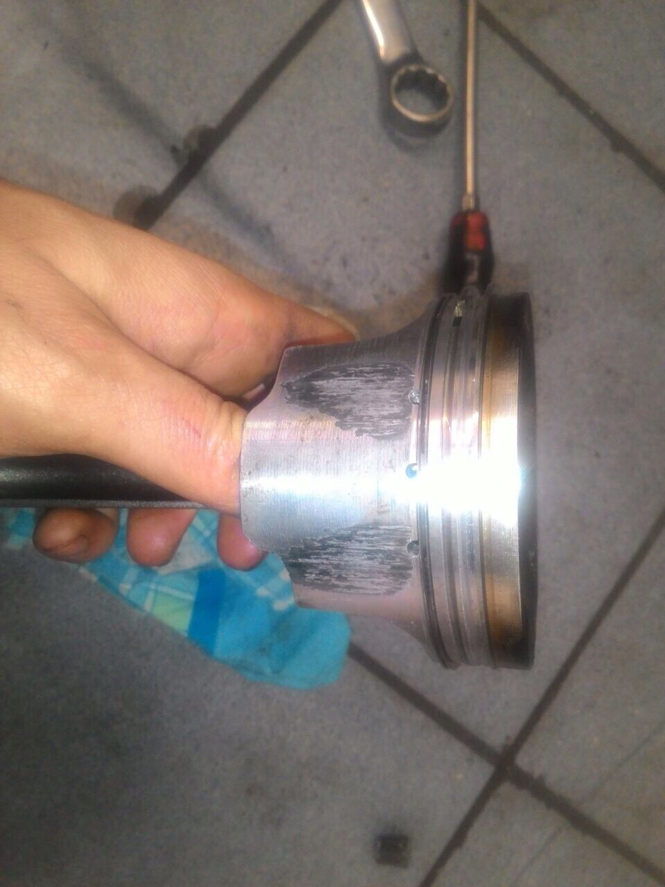

После снятия поддона ДВС, в нем было обнаружено типа "металлической каши", но не стружки, а именно каши.

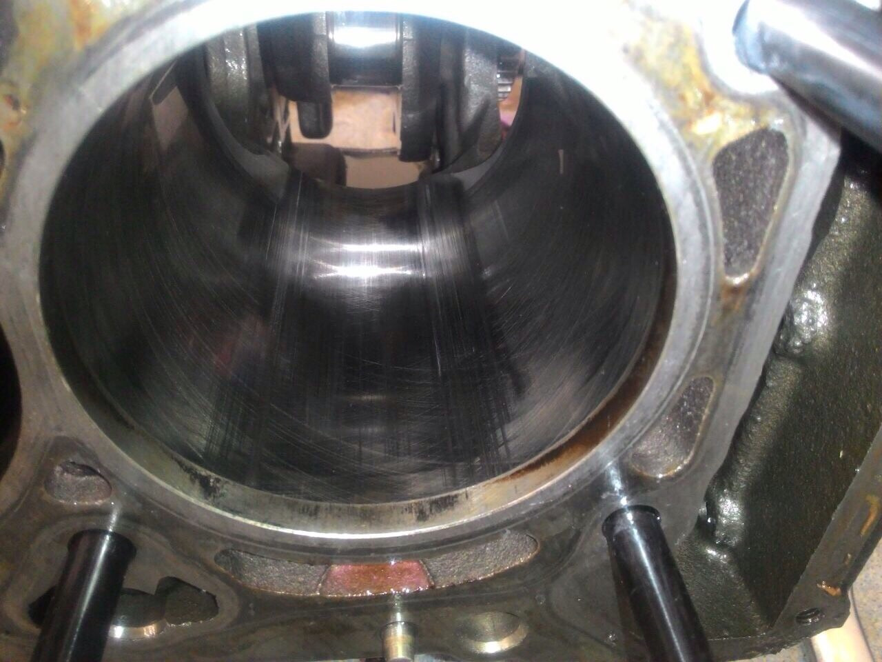

И на конец увидели в чем суть дела, на блоке со стороны ГРМ если его полностью разобрать есть окошки, выемки, через которые видно немного поршня в нижней мертвой точке, и вот поршень опущен вниз, и на юбке поршня задиры.
Сняли голову
Обнаружили такую картину.
После вытащили шатуны с поршнями
3 поршня и 3 цилиндра такие, 1 поршень и 1 цилиндр на подходе.
Задрало.
На следующий день отвез на дефектовку к знакомому мастеру, у которого есть опыт строительства спорт моторов
Как итог, не соблюли размеры при расточки цилиндров и не правильно изготовили поршня.

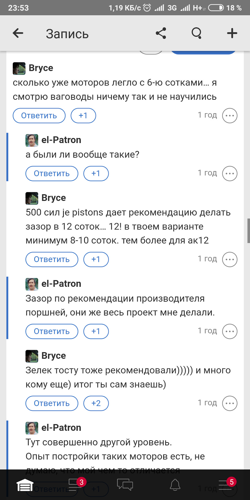

А ведь в прошлой в записи бж bryce говорил зазор минимум 8-10 соток. Очень жаль видеть такие записи — думаешь профессионалы и доверяшь, а далее такой трэш. Хотя я тоже послушал производителя поршней СТИ и расточил на 0,06 мм. На сегодняшний день пробег 18 тыс, дую 2,1 бар, слава Богу пока не рыгнул старичек 1,8т 20v . Все собирал сам, если рыгнет, то винить только себя.

Вот и я придержался мнения по расточке, расточил 6 соток, думаю правильно подумал )
Нашли кого приводить в пример «Тоста» … 😂
Мало 0,06мм, надо было 0,07-0, 08
Посмотрим, решил 6 сделать )
Ну, если не будешь дуть 2 бара и егт будет в норме 6 нормально
Примерно 2 и буду дуть .

Посмотрел, афигел. У ковки температурное расширение больше чем у стоковой люминьки. Под ковку всегда точат +2-3 сотки минимум (при диаметре в районе 80). На воздушных моторах 10-12 соток зазор точится. Сочувствую.
