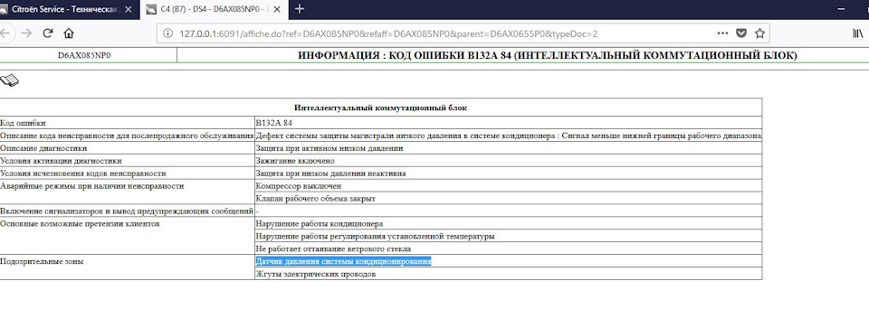

Собственно поломка. Кондей не производит холодный воздух! на блоке климатической установки лампа АС горит но на этом все вентилятор не запускается. В то же время Вентилятор включается как ему и положено в пробках и после поездки когда машину закрываешь. Собственно кто с этой ошибкой сталкивался? как лечилось? В сети именно по этой ошибке категорически ничего нет.

Датчик давления на магистрале заменил и усе отлично. Потом правда нашлась утечка на радиаторе кондиционера
Собственно заправил кондей. С красителем. "нюхали" анализатором светили ультрафиолетом. Утечек нет. Кондей работает хорошо и исправно! Диагностика другой лексией показала другую ошибку которая была стерта. Все работает исправно.
Если реле в норме и фреон есть, то может и срывная муфта. Проверь диагностикой включение вентилятора на 1 и 2 скорости, давление в системе.
скорее всего вышел фреон, вот и нет давления, при выключенном кондиционере в Diagbox у меня показывает 7.2 бар, там же в подсказках написано, что должно быть в районе 6,5 бар, во включенном около 11-12, у меня выскакивала та же ошибка когда фреон улетучивался
Если вентилятор работает на первой скорости, значит смотрите давление в системе. В первую очередь проверьте радиатор, может где то течь и в системе нет фреона.
