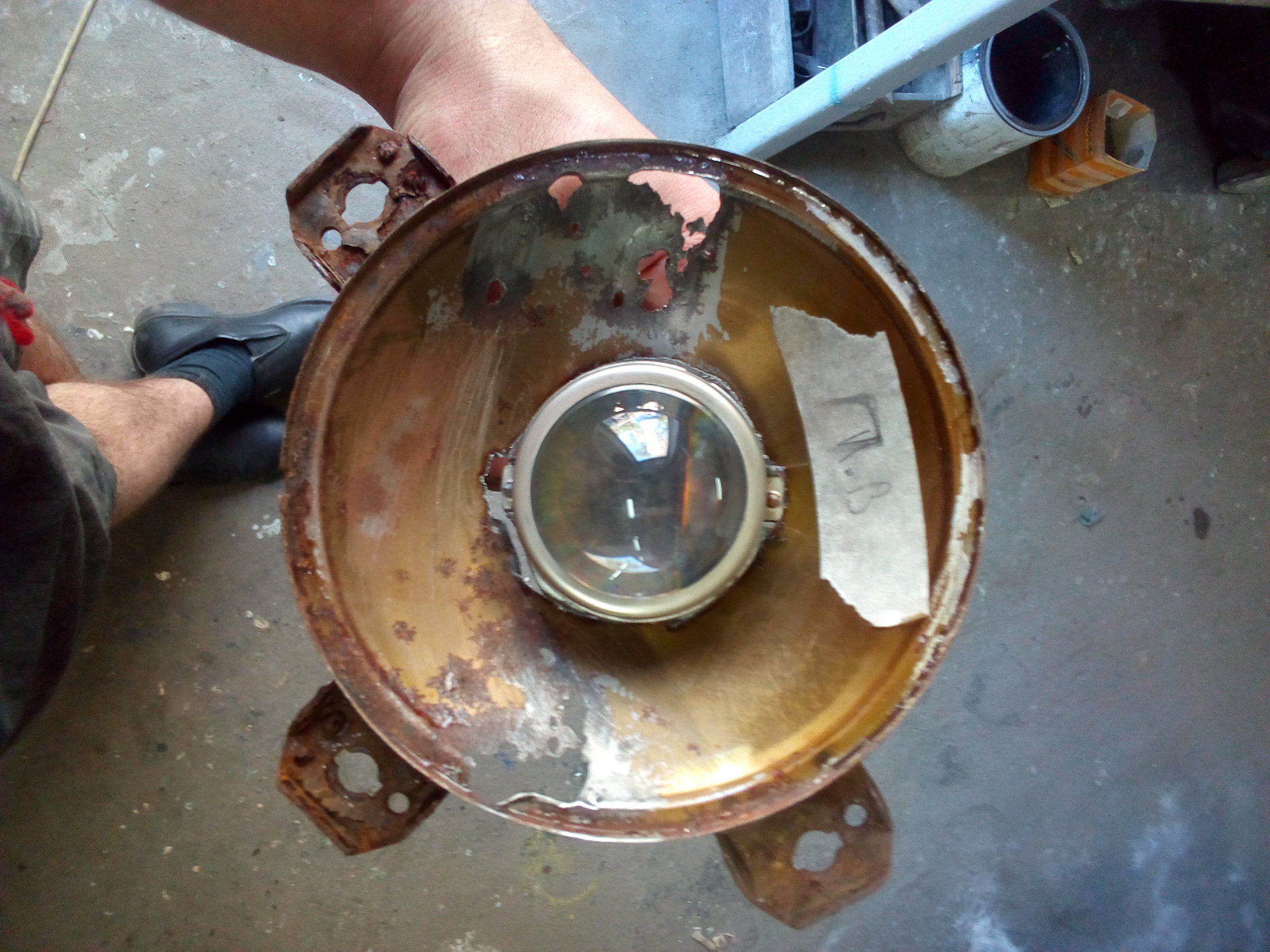

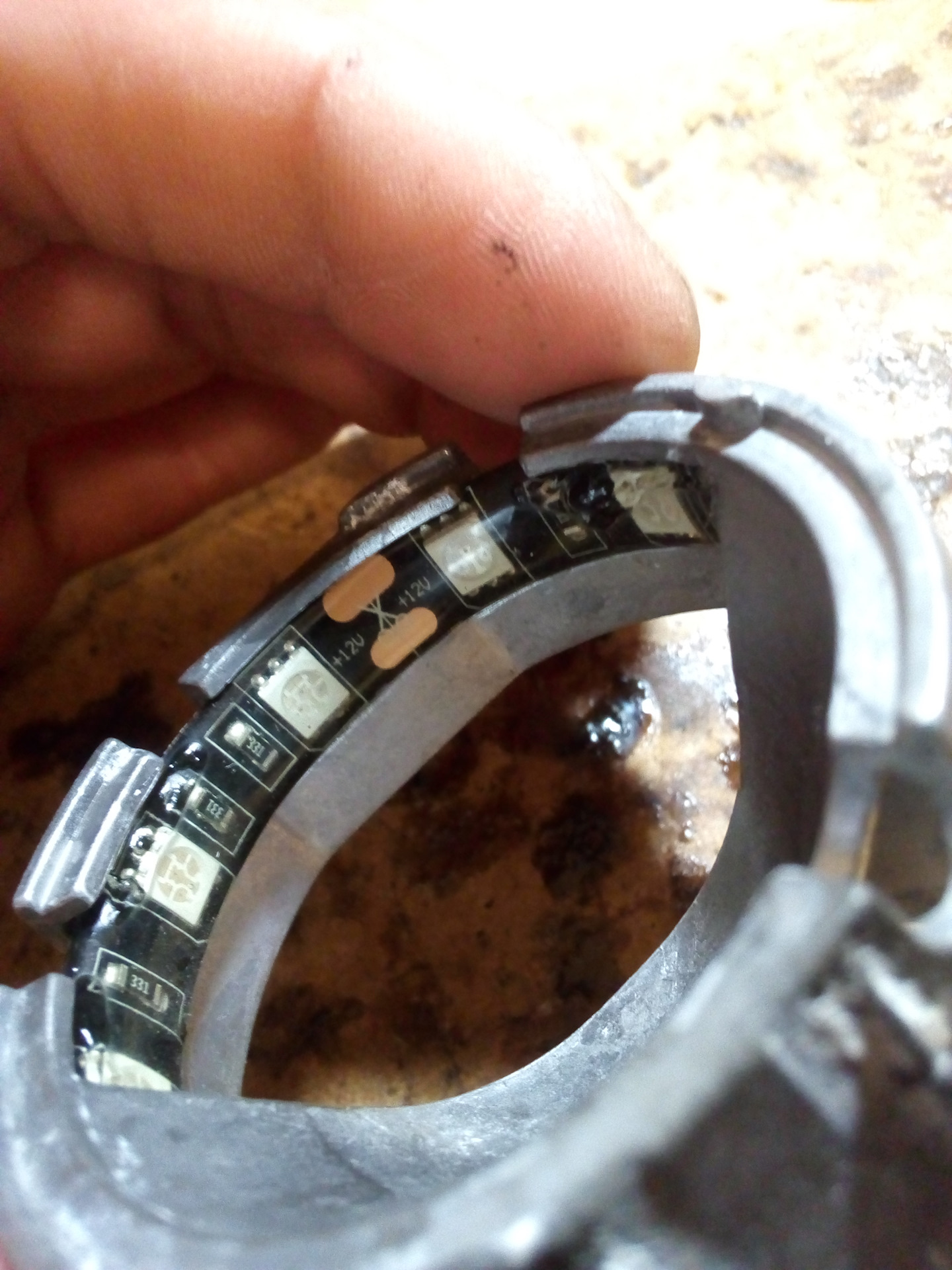

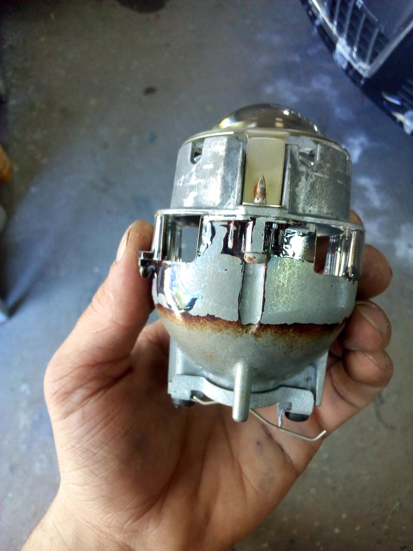

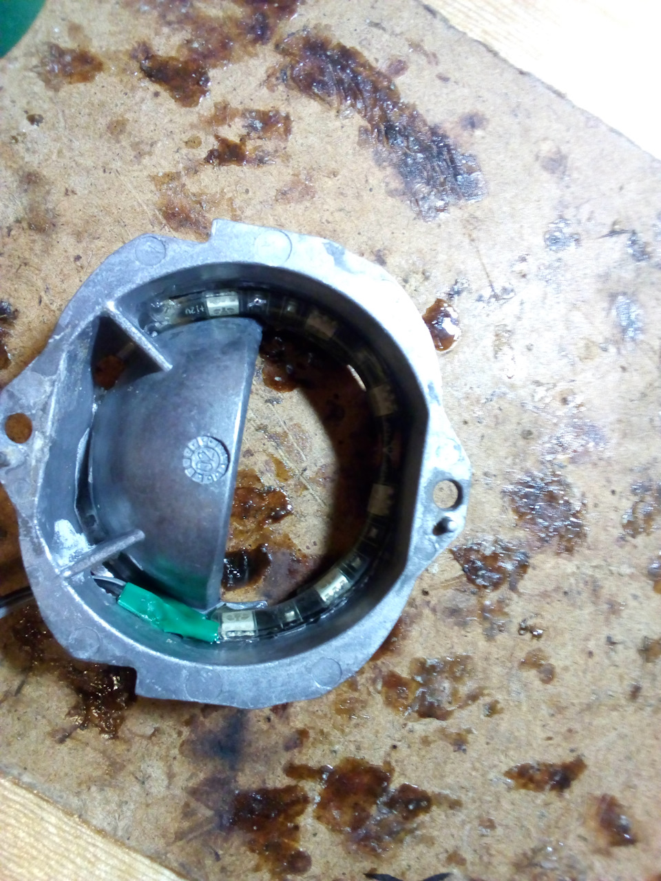

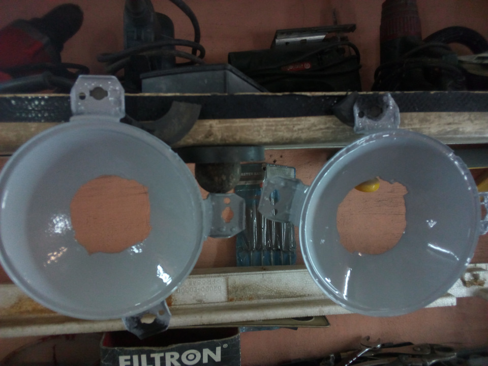

Из заголовка понятно что речь пойдёт о линзах. правда не о тех которые обычно ставят 2.5 дюйма купленных у наших китайских соседей, а о тех что были под руками и лежали без дела, а если быть точным то именно тех которые не получилось впихнуть в бампер! линзы выдрал из штатных птф passat b5 ? светят они очень даже не плохо, ставить решил в маленькие фары так как отражателям там был конкретный 3.14здец, но и их получилось подлечить с помощью металла-полимера, лишнее обрезал чтоб линза становилась и ровно светила, после грунт шпатля, опять баксид и собстенно покраска в чёрный цвет!
Линзы будут в стиле Глаз Дьявола, соглашусь это на любителя и не всем понравится, но делаю это в первую очередь для себя, так что можете немного высказаться в коментах! скоро будет сборка и установка там и покажу конечный результат!

Мне кажется или фара упрется в радиатор и решетка не встанет?
вы не первы кто мне об этом говорит, но нет не упрётся, ещё 5-7 см остаётся до радиатора, линза коротенькая
