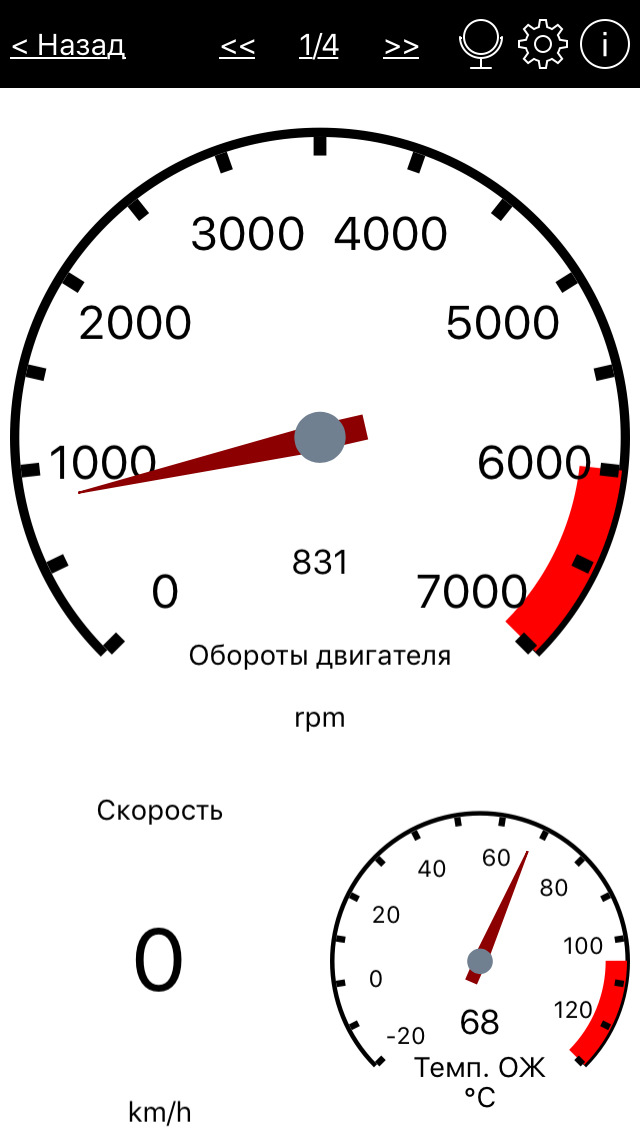

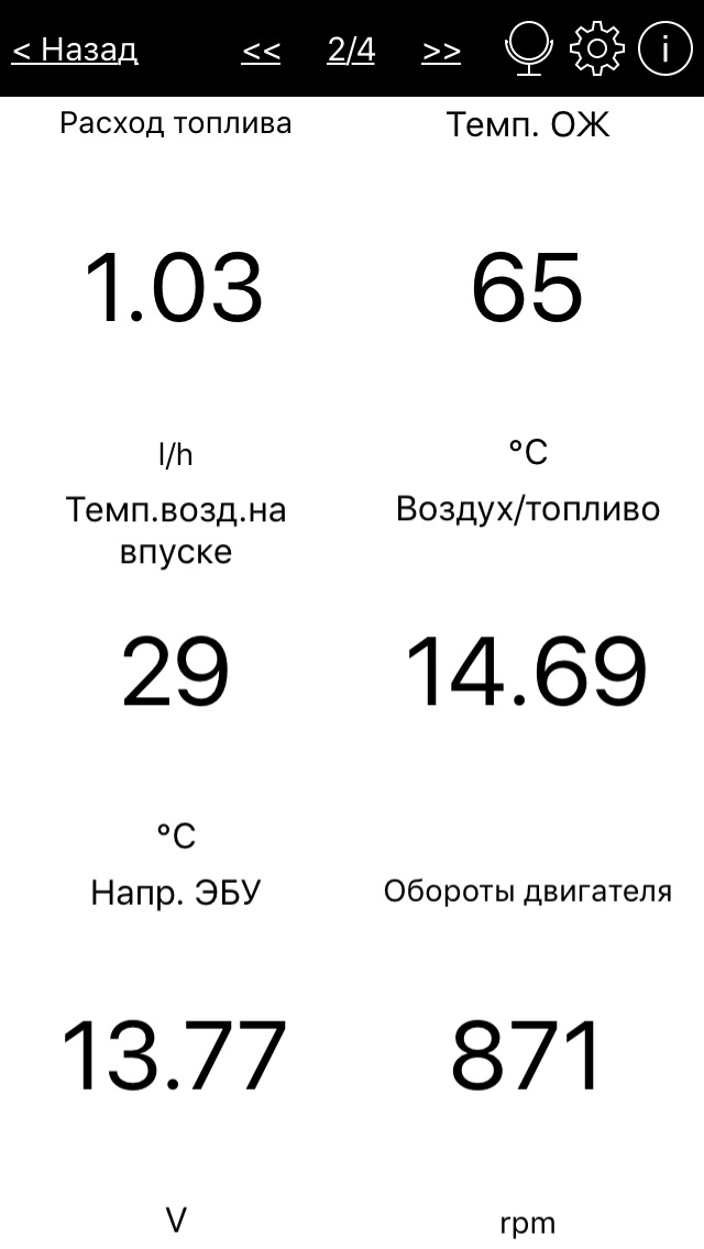

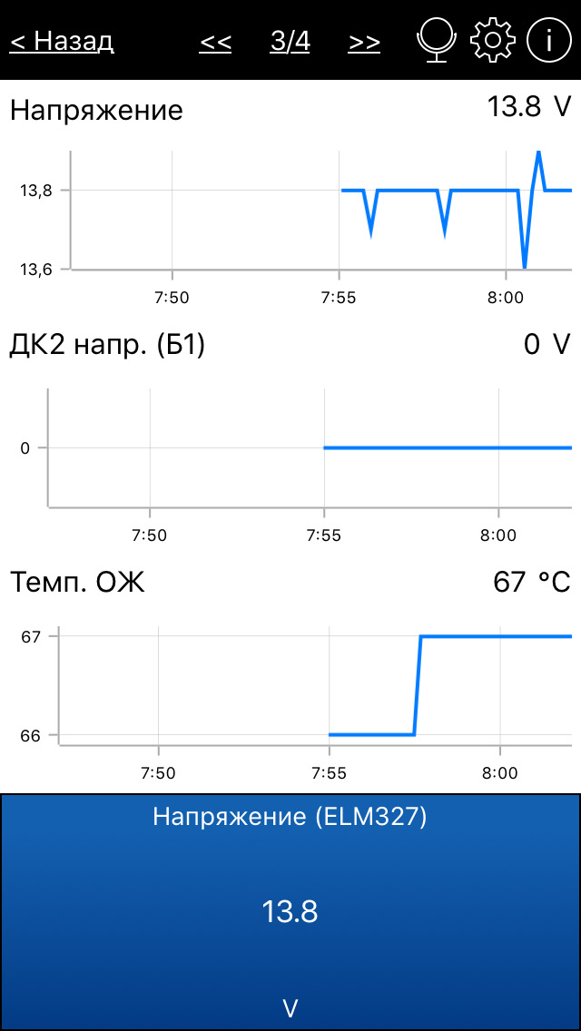

В настоящее время существует множество диагностических сканеров.Хотелось заказать мобильный и недорогой.Заказал в Китае, на AliExpress
s.aliexpress.com/NBnu2UNn .Работает через Wi-Fi, быстрое соединение с авто.По ссылке QR кода скачал 4 приложения на телефон и прогу для компа, бесплатные версии немного урезаны, но этого хватает для выявления и расшифровки ошибок .Вообщем такая игрушка )).Нравится то, что можно возить с собой и в любое время подключить, посмотреть интересующий параметр.

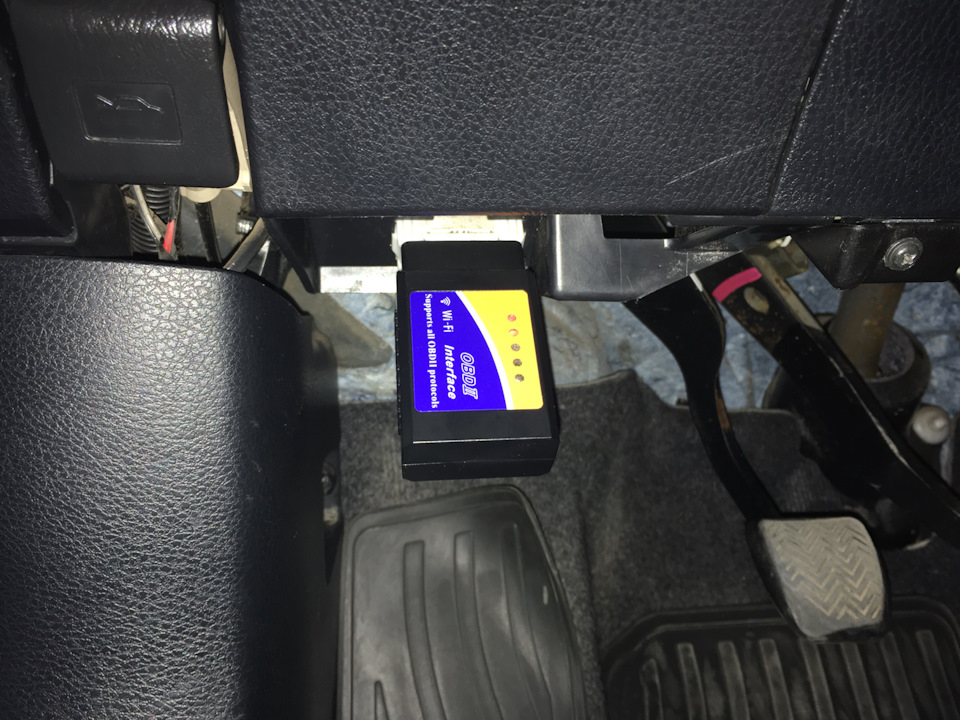

Добрый день! Могли бы подсказать как это чудо техники с конектить с авто, чего только не делал, не выходит. Товарищ отдал, так как тоже не смог с ним совладать.
Найти что то путное, как его через вай фай подключить не смог. У вас просто на фотке такая же как у меня штука.
Может есть по шаговая инструкция?
День добрый, необходимо сначала скачать программы на телефон или комп по коду на коробке, затем подключали в разъём при вкл зажигании, вкл вай фай на телефоне и в настройках соединяемся с данным сканером, после соединения заходим в программу, запускаем и всё!

Хорошая программа из тех что я пробовал Car Scanner, её же можно недорого купить и будет полноценно работать.

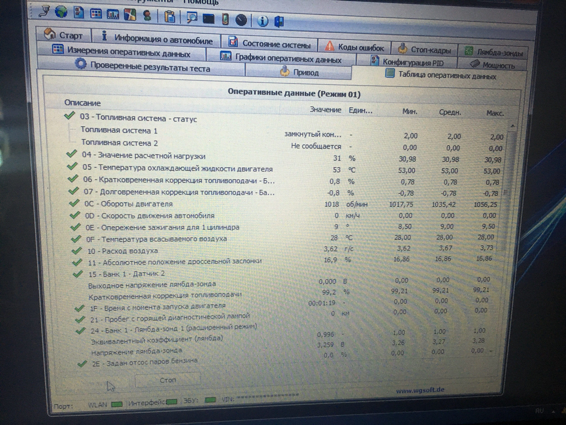

ЭБУ по-русски пишется несколько иначе. Некорректный перевод в прогах!
Самое обидное, что ELM умеет читать, только двигатель. То есть ошибки с лёгкостью могут быть в других блоках, но софт будет упорно говорить, что нет ошибок.
Плюс, все эти софтины выдают ошибку в ISO формате, а у каждой компании есть внутренняя кодировка для ошибок. Как правило и в ремонтном софте и соответственно в выдержках в инете, указываются коды завода. Найти по iso кодам, что за косяк, это проще застрелиться.
