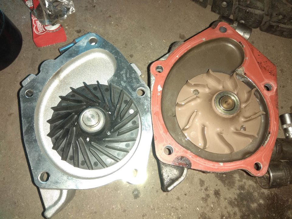

Многим владельцам этого авто знакома такая проблемма:
Вы валите где-то на гонке, или на треке на предельном режиме "тапок в пол" переходите уже планку 200 и получаете сообщение на мониторе " engine overheating " . Мало кому надо объяснять что это за сообщение, но я поясню — это перегрев двигателя. Вцелом для F4 это означает вот что — 5-10 таких перегревом и у вас будет сначала один цилиндр, который станет " ам ам антифриз ", а потом к нему добавится ещё один + газы в системе охлаждения и падение мощности.
Так вот. Есть одна доработка, которую стоит произвести при замене ГРМ комплекта. Замена водяного насоса.
Показываю в чем суть:

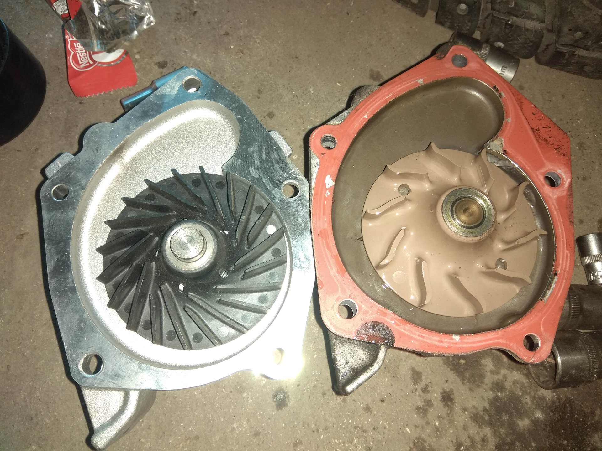

С завода в 2.0 моторах стоит помпа как и в дизелях 1.9 — притом надо понимать что температурные режимы в них абсолютно разные. И помпа эта так себе производительности
Так вот существует насос с увеличенной производительностью

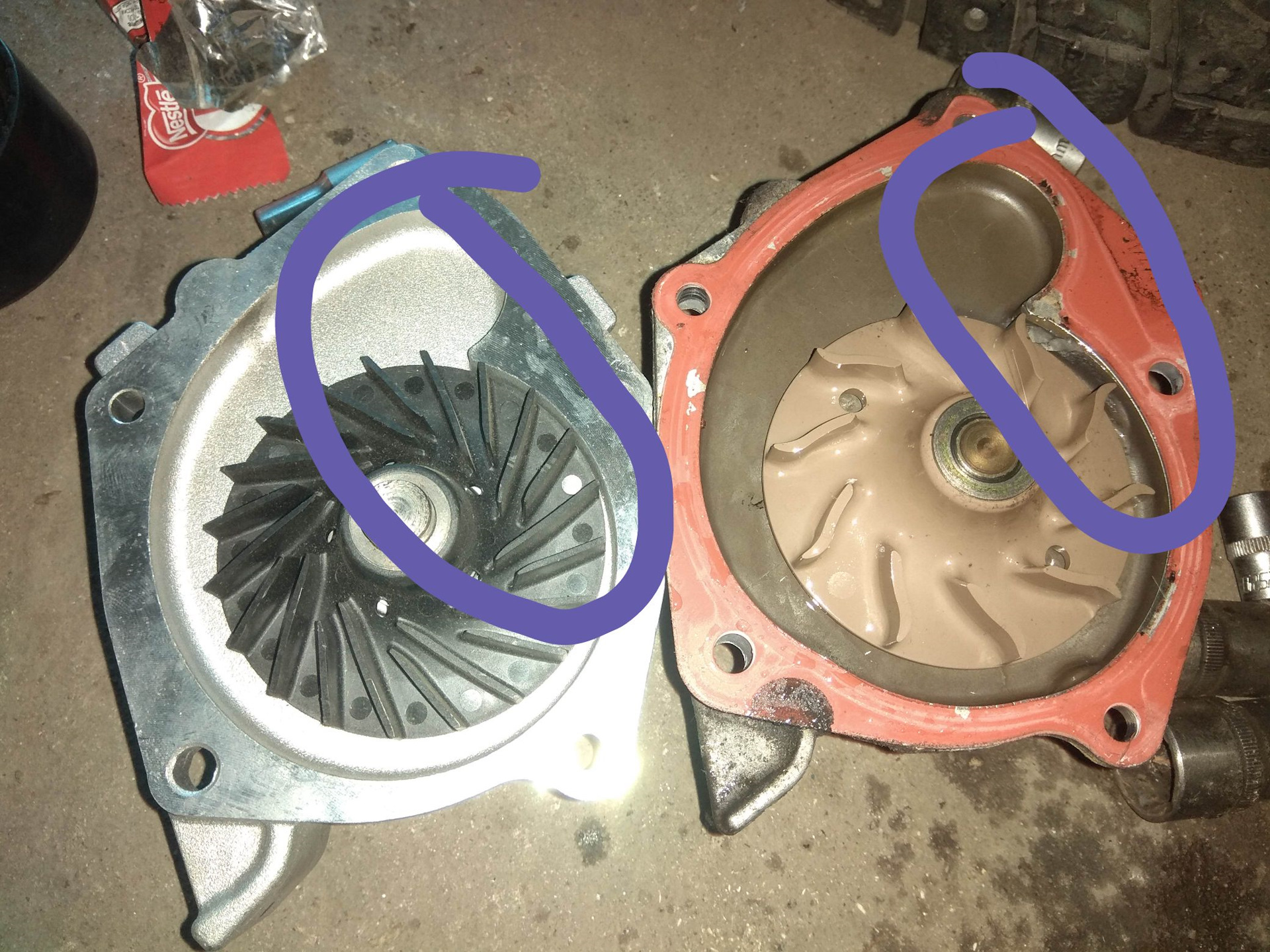

Вся разница заключается в количестве лопастей: в новой помпе их 20, в стандартной 10. Это все хорошо видно по фото. Я не скажу что она качает в 2 раза производительнее, это глупость, но поток ОЖ получается намного стабильнее и быстрее. А если мы увеличиваем циркуляцию — мы увеличим и теплоотдачу.

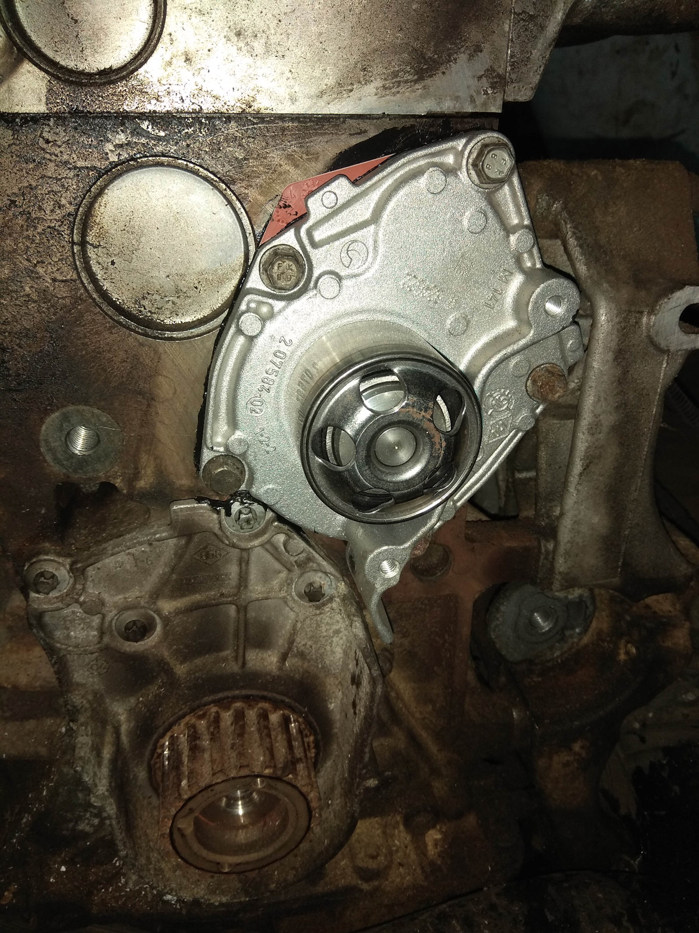

Ещё обращу внимание на момент с помпой — диаметр колеса больше и холостого зазора нет — очень положительно сказывается на производительности
В общем : не перегревались!

Много откатал на этой помпе. В процессе эксплуатации выявились серьезные недостатки. Если вы регулярно крутите мотор больше 5000об/мин, то могут быть проблемы. У меня два раза рвало патрубки. Вернулся на помпу м3рс и все нормализовалось
Постоянно кручу мотор . Ни разу ничего не порвало — похожему вас забит радиатор. Вернулись на помпу низкой производительности и стало хватать пропускной.
Рвало мелкий патрубок над кпп в одном и том же месте. Какой точно уже не вспомню.

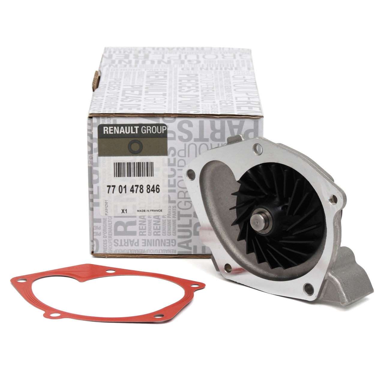

Хорошая доработка, если кому нужно, номер по INA — 538038210, хороший аналог.

Реально крутая помпа. Уже испробовал в паре с холодным термостатом от клио. Эффект просто пушка. Сейчас прохладно и без нагрузки температура падает до 80гр через десять секунд ещды без нагрузки. Для летних трэк дней идеальное сочетание.

нашел номер: 7701478846
Нет нигде
нету, потому что в РФ не поставлялись такие авто. нашел что стояла в м3 1.9
у ОД под заказ 3200 рос. рублей.
Прекрасно . У нашего од совсем другая цена. И срок 4-5 недель.
так и у нас из франции месяц-полтора.
но привозят точно.

Есть в РФ одна штука, 2375р
а так было больше, я забрал)
На клио станет?
да
по виду ролика или оригинал, или то что в оригинале.надо искать что за помпа…
Какой номер детали?
Я получаю без коробок из Европы.
Нашел только одно фото с номером 207584, написано что от Laguna II 1.9 dci: www.proxyparts.fr/stock-d…e-a-eau/id-piece/5468226/
