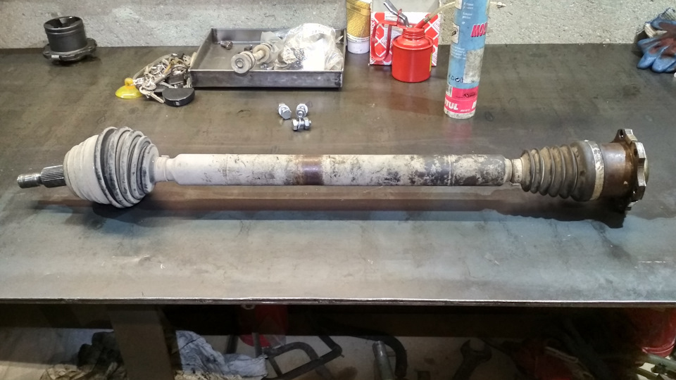

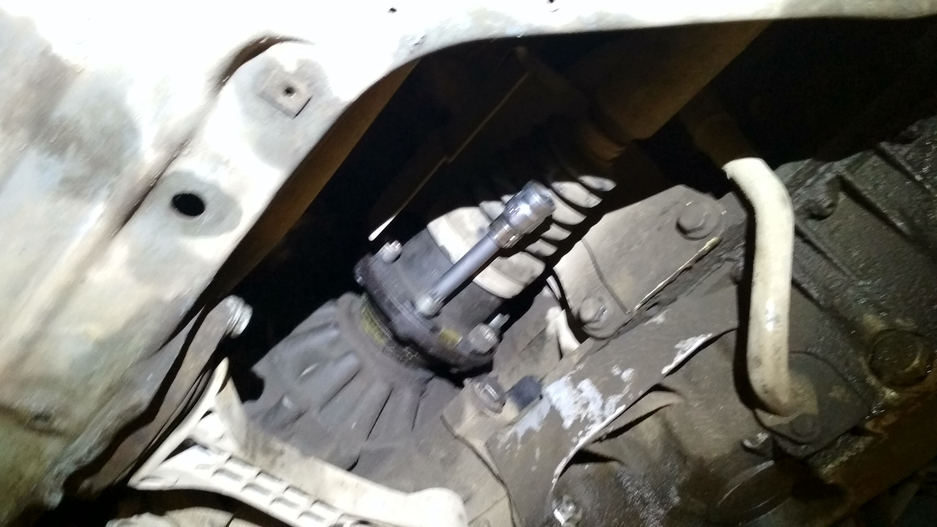

На сей раз была выявлена независимость правого ШРУС'а трипоида. Снятие/установка ничем не отличается от предыдущих записай, кроме того, что придётся снять защиту и посадить в салон товарища для нажимания на тормоза (уже описывал подобное тут), а крутить будем непосредственно снизу:
Вынимаем привод на стол:

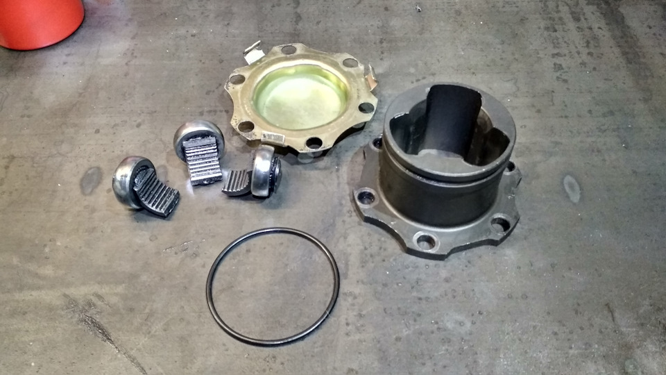

Ну и, по традиции, видео вскрытия:
Фото:
Повторяем полюбившуюся нам смету:
1) ШРУС трипоид — Febest 1711TT — 3835р.;
2) Смазка — MOTUL 100923 — 400р.
… и столь уже привычную цепочку действий по разборке/сборке. Получаем итог:
Ставим и едем. ШРУС'о вакханалия окончена. Чуть позже — разбор: что, как и почему.
