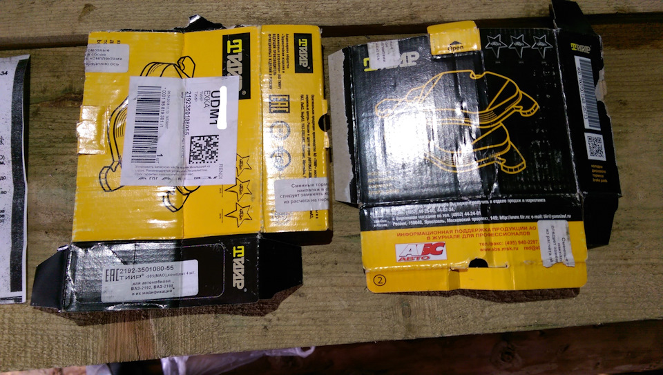

При сезонной смене колёс заметил что пора менять колодки. Хотел снова установить ТИИР-295, но тут подвернулась запись одного из подписчиков о новых колодках ТИИР-505. Решил попробовать.
Колодки 2195-3501080-55 найти не удалось.
Нашёл 2192-3501080-55. Как я понимаю отличие только в отсутствии противоскрипной пластины, но и цена дешевле — 572 рубля.

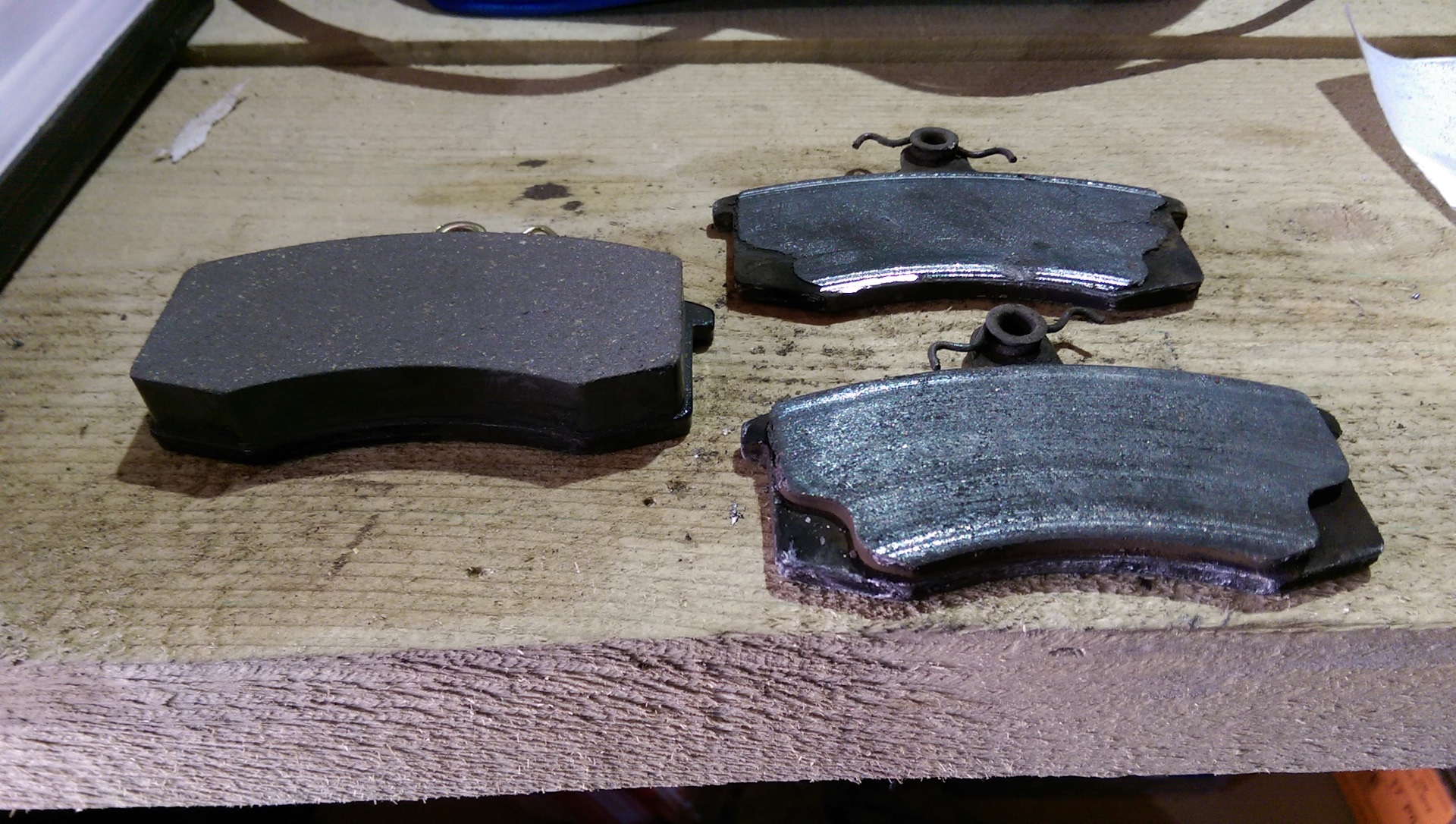

Мои впечатления.

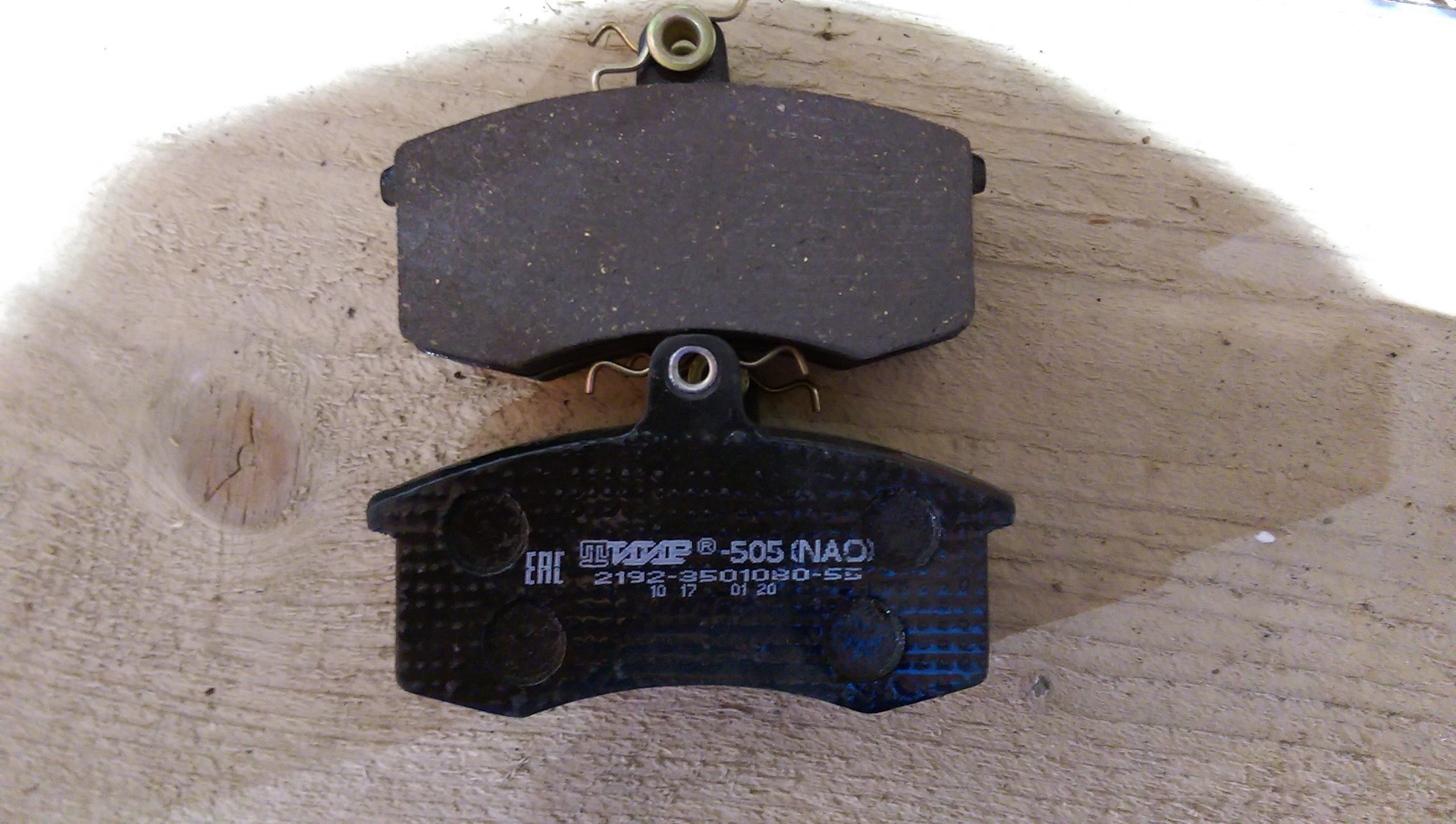

Колодки понравились. Отличия от ТИИР-295 есть и в лучшую сторону, хотя и ТИИР-295 весьма неплохи.
На малых скоростях торможение начинается раньше, меньше нужно педаль продавливать. Первое время даже перетормаживал иногда, но потом привык. С больших скоростей всё прогнозируемо, усилие дозируется безошибочно.

Долго как пазик скрипели?
ТИИР-505 вообще не скрипели. Вот сейчас стоят ТИИР-299, они поскрипывают чутка иногда.
Ща при слабом торможении, скриииип, может быть на трассе прикатаются, там еще оттормаживаться придется, прикатаются нормально
Как проявили себя колодки ТИИР-505?
Тормозят хорошо, но у меня достаточно быстро износились (12т.км.), не исключаю, что виновата манера летнего вождения))). И хоть и написано, что не пылят, пылят всё таки изрядно, колесные диски покрываются чёрным налётом через некоторое время.
И у меня примерно 12 тыщ всегопрошли.Почти спокойная езда)
