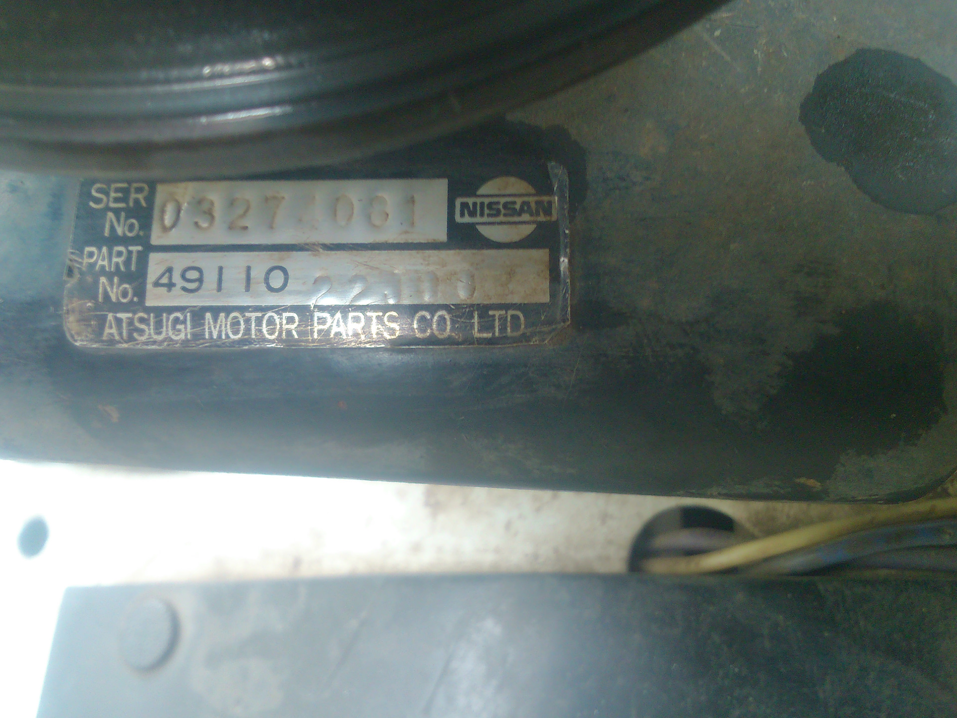

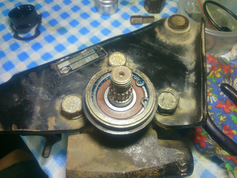

Доброго здравия, гости и подписчики БЖ Патрола. Прям вот что то отвлекся на мерена: www.drive2.ru/r/mercedes/495322842561249909/ А болезнь ГУРа передается грязными руками — факт ))). Начал замечать отсутствие помощи насоса ГУР на холостых оборотах, а неделю назад так вообще со свистом и запахом горелого ремня пару раз заглушило двигатель. Из бачка ГУР запах гари. Делать нечего — надо делать.
Вон он маленький, не больше кулака.
Буковки

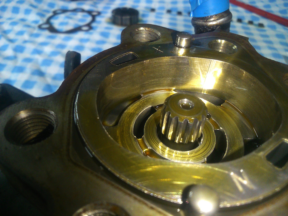

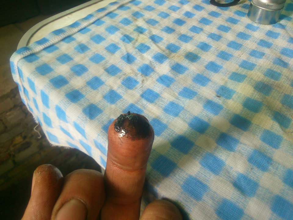

Вскрыл. Задиры.
Рабочая поверхность
Нижнее прижимное кольцо — задиры
Износ в пазах и на лопостях

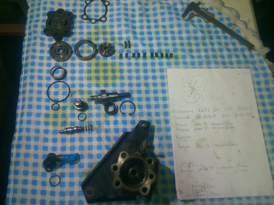

Разложил

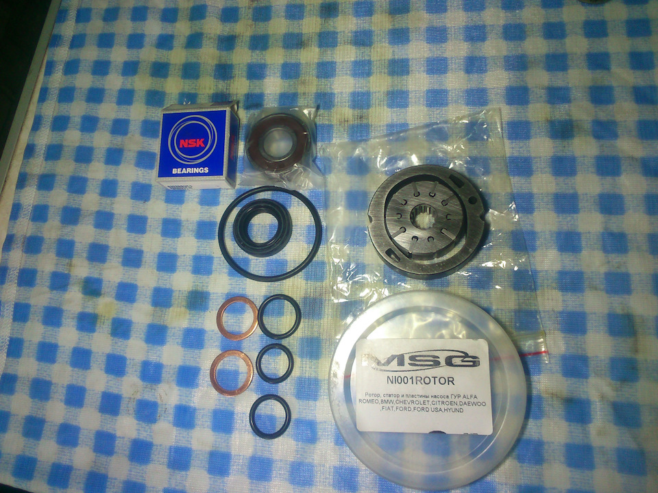

Окончательный перечень искомых деталей. Как видите найти внутреннюю рабочую обойму даже мысли нет.
Оппа и у меня весь ремкомплект в наличии через 12ч после разборки да еще и купил в Вс — чудеса )))
Шлифанул как мог на наждачной бумаге на стекле. Сначала грубой с водичкой (что было) и после нулевочкой с водичкой.
Аналогичная участь постигла и крышку
Сборка началась: сальник в корпус. подшипник на вал и в корпус.
Пружина в корпус и два колечка на прижимную шайбу
Обойму внутрь, штифты, прокладка, крышка. В данной конкретной обойме в отверстии под вал есть выборка под стопор — применяется на других системах ГУРа — этой стороной к себе.

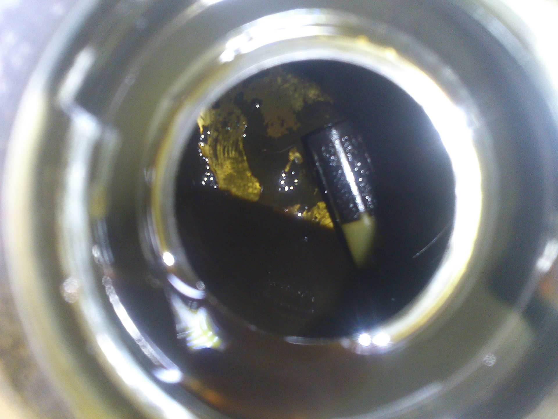

Вот те на, а в бачке срач.
Бачок.
фильтрик на патрубке забит.
При попытке отмыть прорвал. Забит был наглухо и даже изнутри.

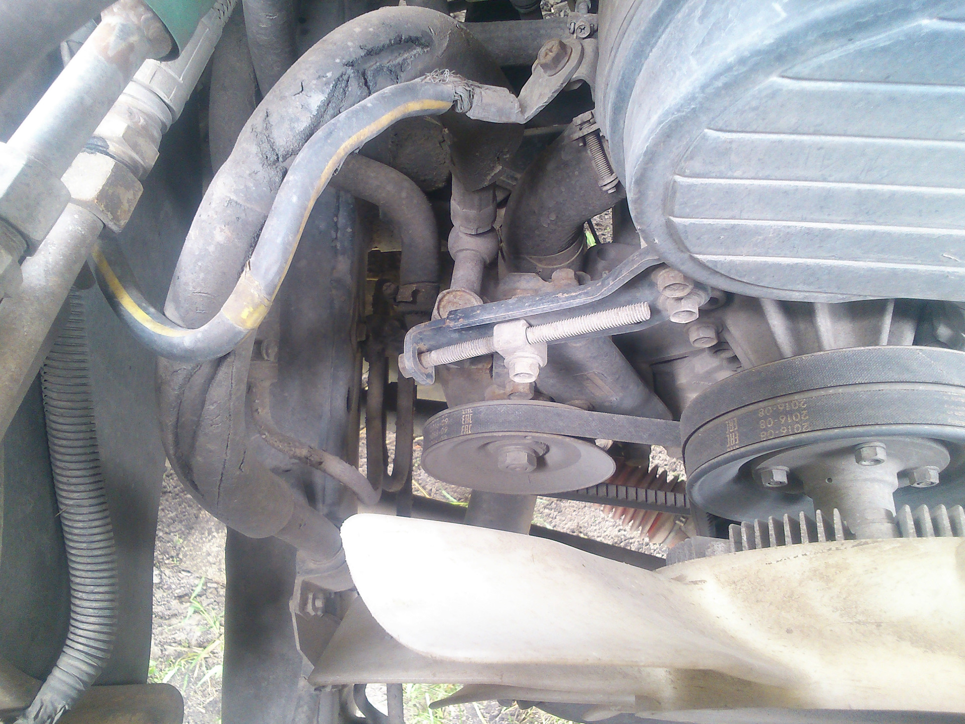

Изготовил новый кронштейн. Давно хотел приподнять над шлангами масляного радиатора
Далее поднял колеса, залил масло в бачок и пролил рулевой редуктор — промыл. Замкнул систему, долил в уровень. Еду наслаждаюсь — руля не чую ))). Набор запчастей 2800р. Масло залил ATF — осталось от мерса Бачок — 170 руб. Хомуты — 200 руб. Всем, удачно и быстро находить запчасти.

Доброго. Зашел в мастерскую по ремонту ГУРов, у них все было в наличии. Ротор ходовой товар — универсальный так сказать.

Ок спасибо. Снимаем крышку, там фильтр для заливки снимаем, и на дне я там понял еще один, снимаем шпильку и вытаскиваем ?
Фиксатор фильтрика

Я при замене жижи так и не смог извлечь фильтрик из бачка не снмая бачка.Побоялся свернуть там что нибудь=( Как он там крепится-извлекается?
Штифт фигурный сквозь отверстия в фильтрике и трубке. Штифт на фото — справа от фильтрика
Ага.Спасибо! Снять его не снимая бачка можно? Чем то типа пинцета пойдёт?
Пенцета не нашел, крючком из проволоки. Сначала штифт, потом и фильтрик выловил. Штифт у меня строго вертикально был вставлен

Номерок бы ремкоплекта .
ni001rotor msg — ротор
сальник, подшипник и колечки подобрали по размерам
