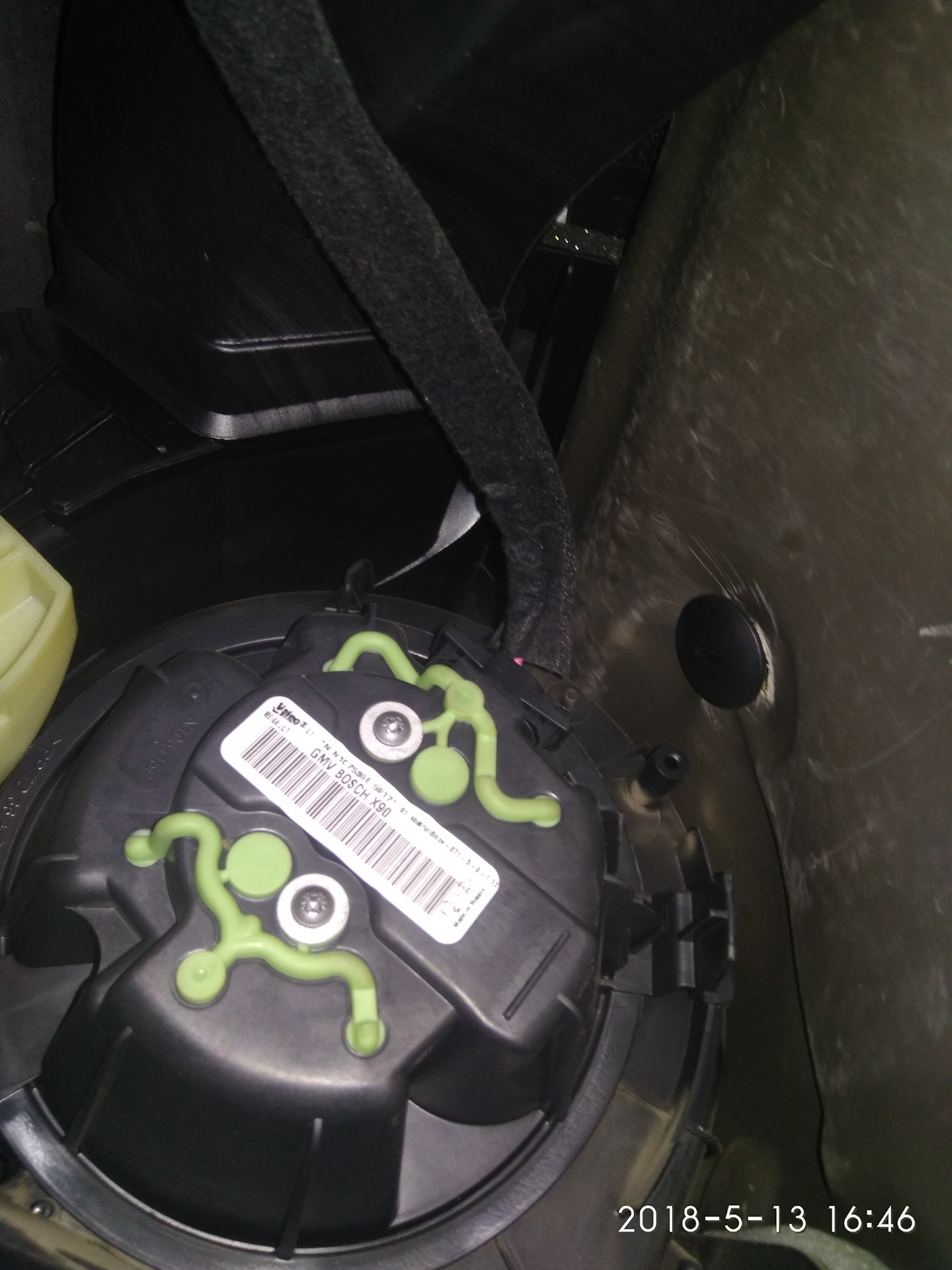

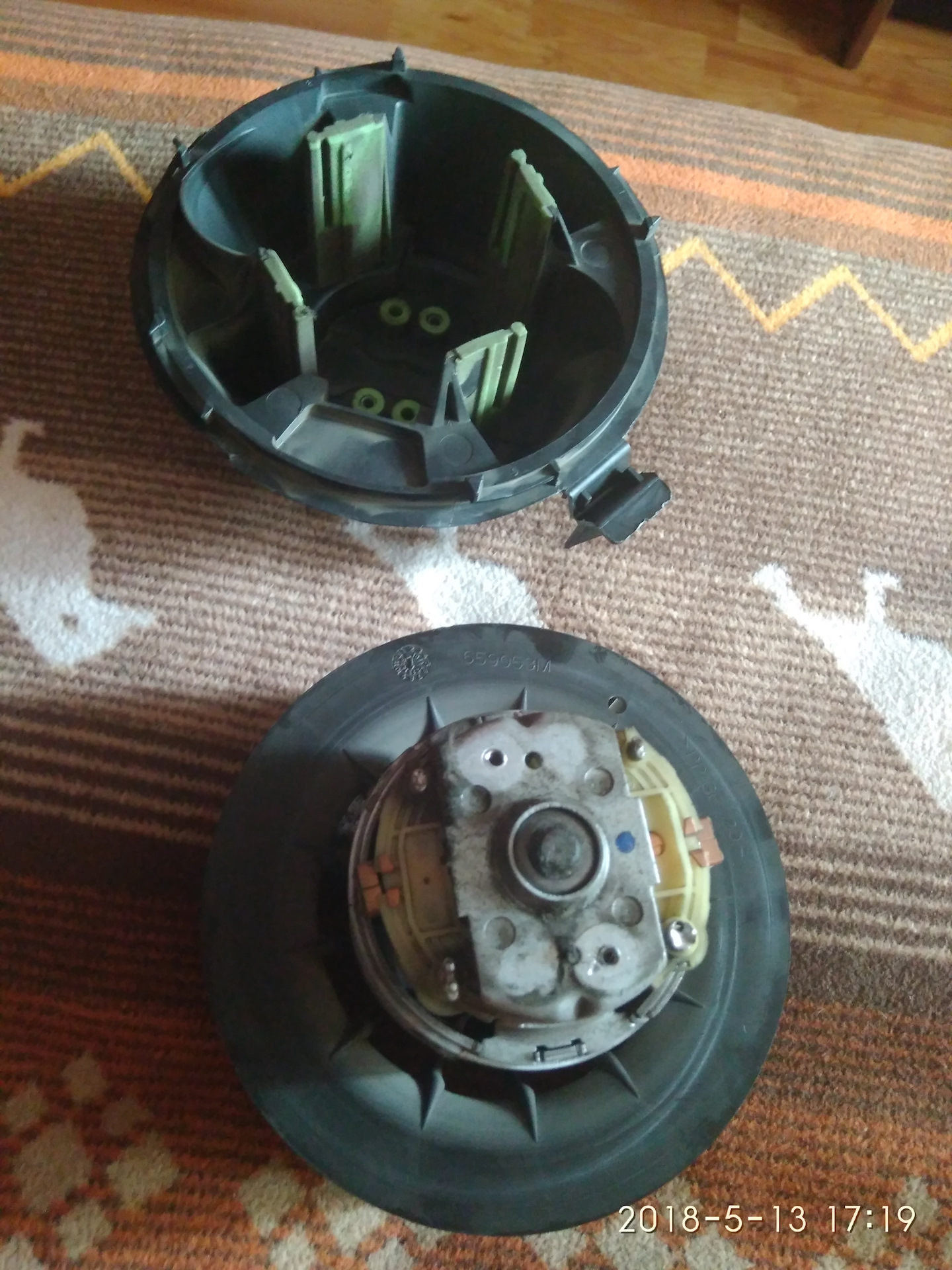

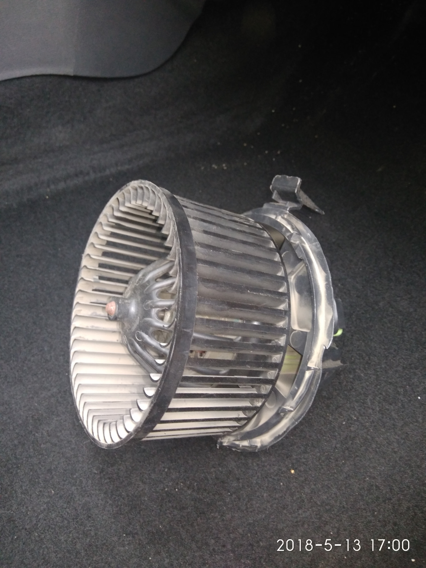

Дёрнул меня чёрт за ногу и полез я чистить вентилятор печки. Меня шум вентиляции беспокоил уже давно, но, наверное, это все-таки ветер, гуляющий по трубам шумит, а не сам вентилятор. Я его вынул, — он был немного пыльный, — почистил его и вставил назад. И что же? На скорости 3 и 4 он стал гудеть, вибрировать. Видимо, я нарушил каким-то образом его балансировку или ещё чего. Я его вынул снова, снял кожух, снова надел, потом снова поставил, но гул остался. Короче, наломал дров, ещё хуже сделал.
Что же теперь делать? Новый вентилятор покупать? Импортный примерно 4000 стоит.

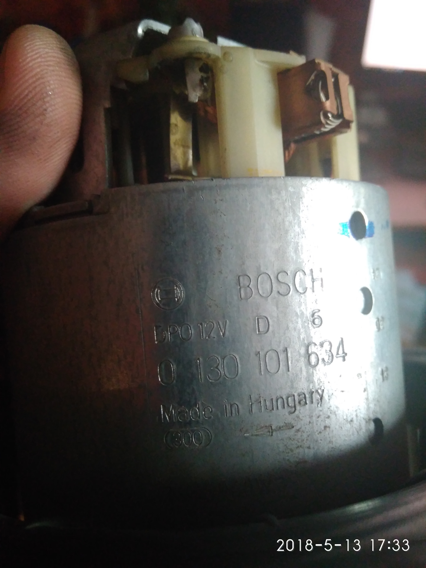

Запчасти на фото: 10130101

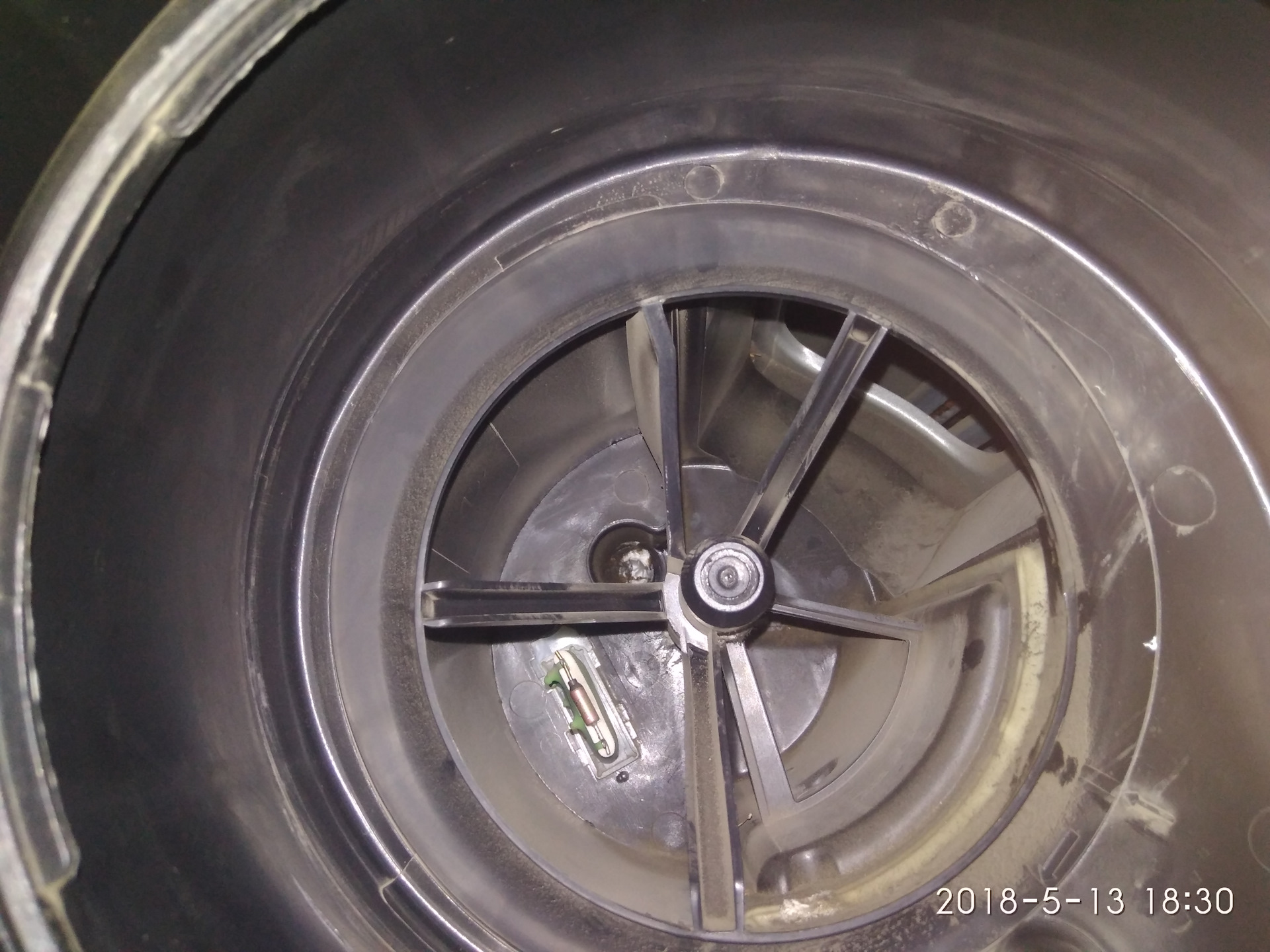

Если чистил, то возможно балансировочный грузик выкинул. На лопастях крепится. Купить с разборки вентилятор как вариант.
Видел их. Вроде на месте все.
Почистить, смазать если есть что раз уже разобрал, и протянуть без фанатизма, посмотреть соосность.На таком пробеге ни чего страшного с ним не произошло.Есть чудная смазка силиконовая VMPAUTO 2301 Silicot.Поставить на место.У меня тоже иногда немного шумит на 1 й скорости, да и …
И если чтолибо FRANCECAR FCR210294
NPA NP511-02342
ERA 664098-Самое то!Цена -качество. Фирма проверенная.

Как же проверить соосность в домашних условиях?
