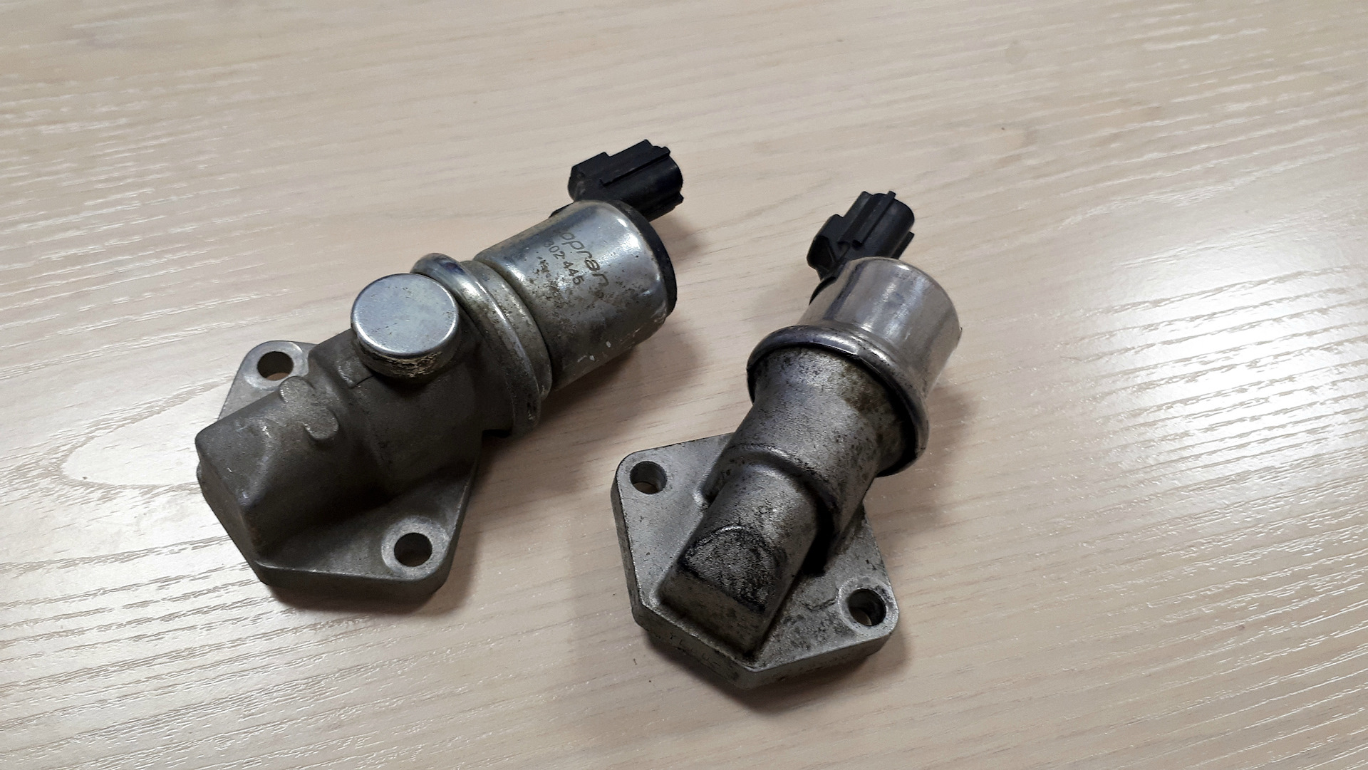

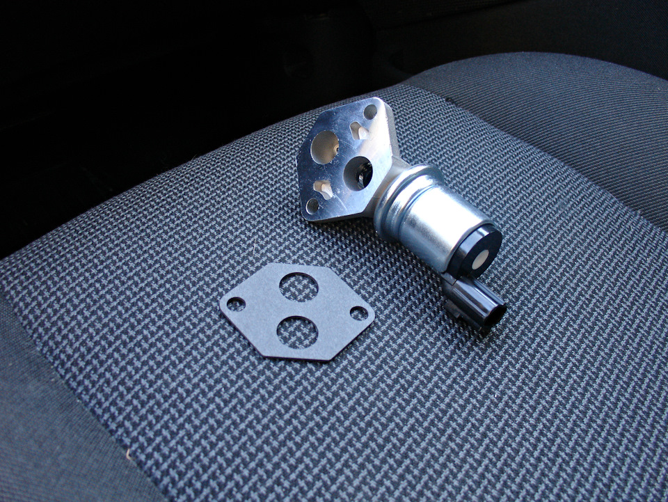

Как обычно небольшая предыстория. Заводской КХХ (арт. YL8U-9F715-AC) отработал на машине 6 лет, уж какие проблемы умирающий клапан приносил тогда я не помню, да и отец тоже. Но после каких-то неприятных проблем с холостыми оборотами в магазине был успешно приобретен распространенный дешевый аналог Topran (арт. 302 445) или он же Hans Pries (арт.302 445 755), да, эти оба производителя выпускают один и тот же КХХ. Отработал этот отличный аналог без нареканий 7 лет, что вполне достойно. Но вечного ничего не бывает…
В начале марта у меня начались небольшие проблемы с оборотами, сначала они проседали при нажатии на тормоз, на нейтрали соответственно, далее вообще после запуска двигателя холостые не держались на положенных 700-750 об./мин. Но они не зависали, как у многих, на 2-3 тысячах, поэтому было подозрение, что дело не в КХХ, а в излишней нагрузке навесных агрегатов, ремня или, например, в помпе, которую я не так давно менял. Но столь глубокие рассуждения в этом вопросе были абсолютно лишними, т.к. я знаю машину от и до, и прям чувствовал, что дело именно в КХХ.

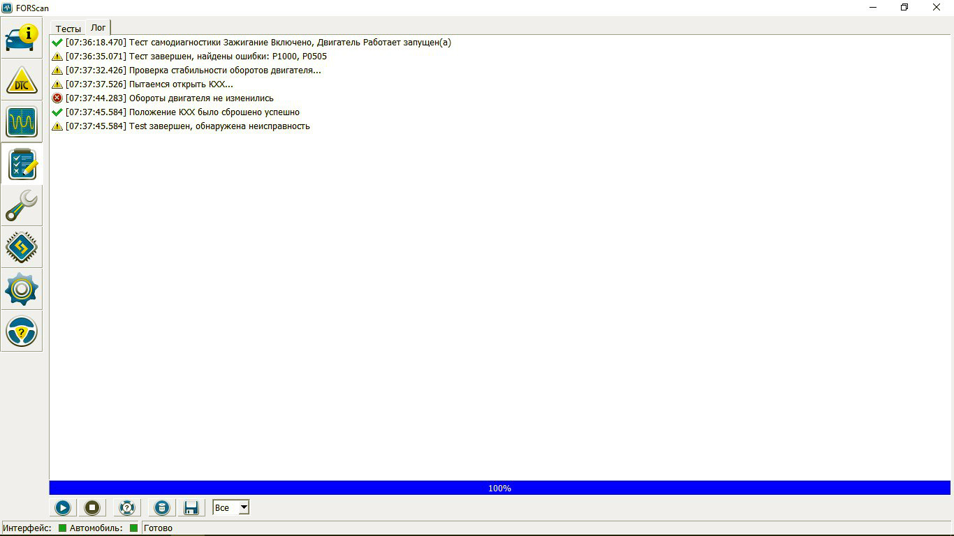

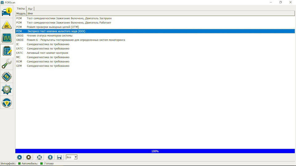

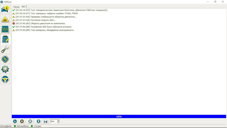

Но заказывать не торопился, помнится, что в нашей любимой программе FORScan есть отдельный тест для диагностики КХХ. Взял ноутбук (кстати, сейчас уже добавили в платную программы для смартфонов группу тестов) и пошел тестировать свой мертвый клапан.

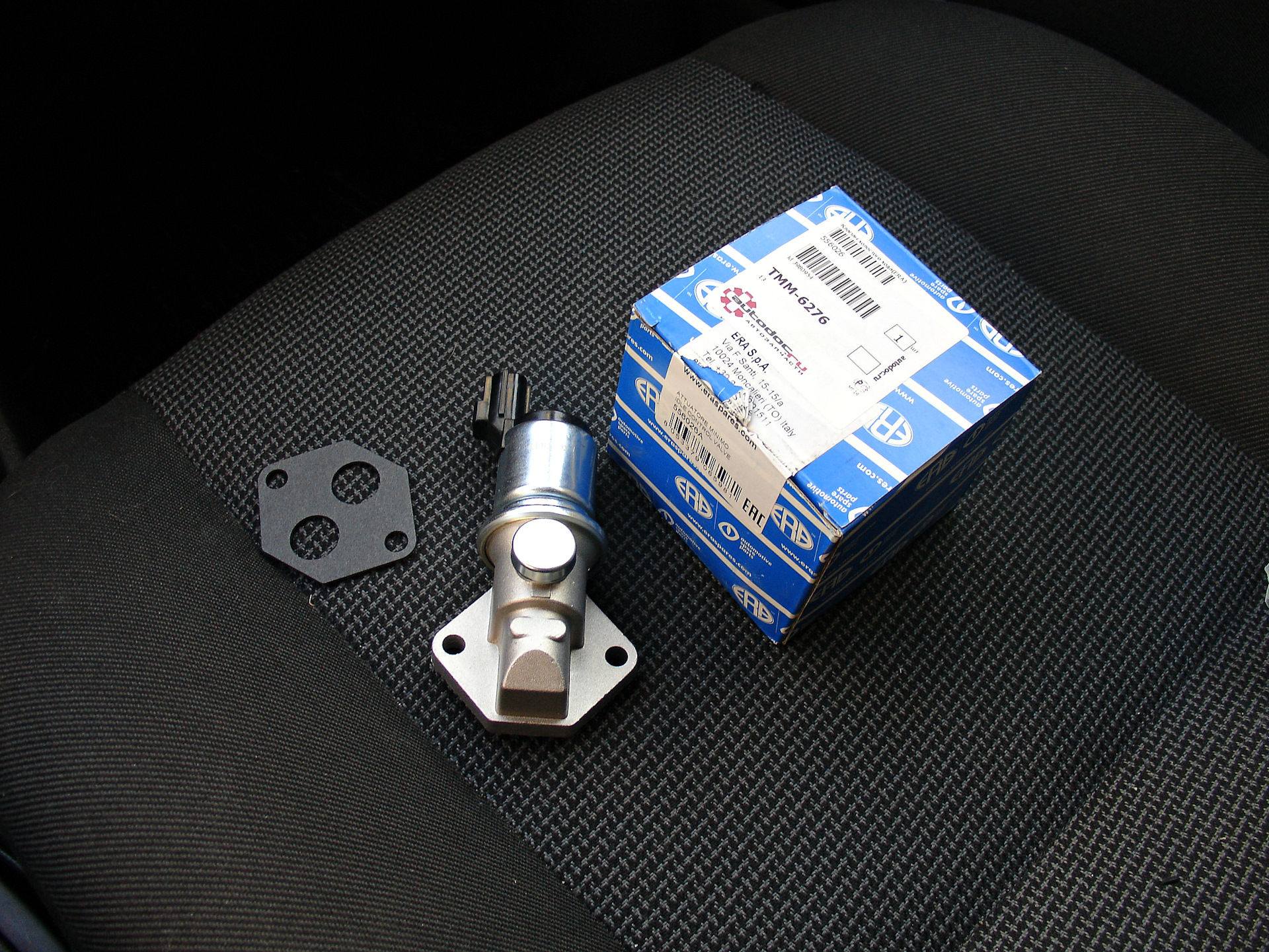

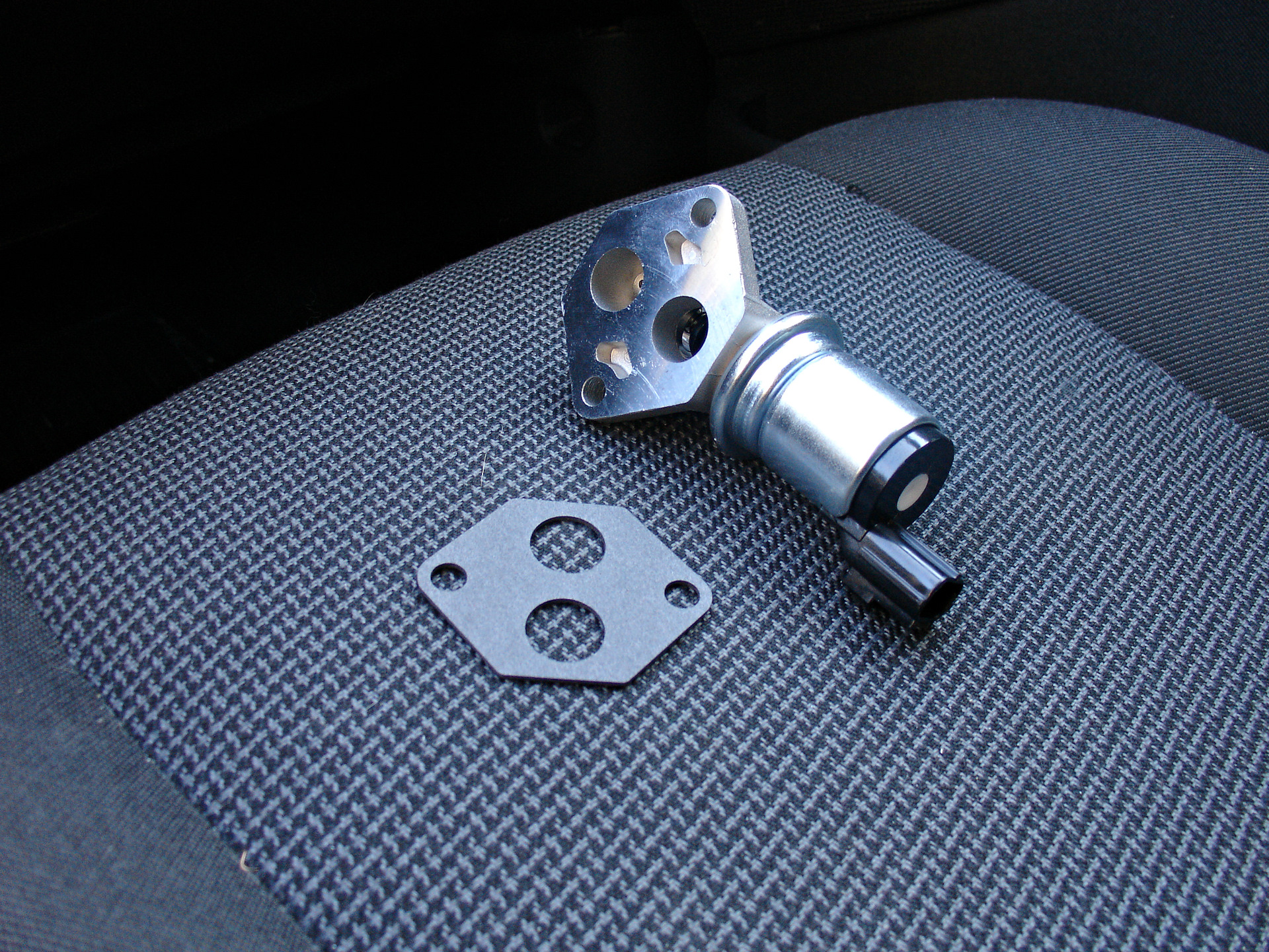

По итогу мои мысли подтвердились, нужен новый КХХ. Ну а тут дело за малым, начитавшись отменно-полных записей в БЖ у товарищей Максима и Эдуарда, решил тоже не греть себе мозг и заказал недорогой, но довольно качественный аналог ERA (арт. 556026) (2074 ₽) И катался с глохнувшим двигателем еще пару дней) В итоге в магазин за новым клапаном я поехал уже на автобусе, т.к. двигатель вообще отказывался держать обороты.

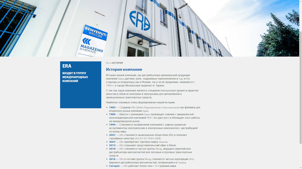

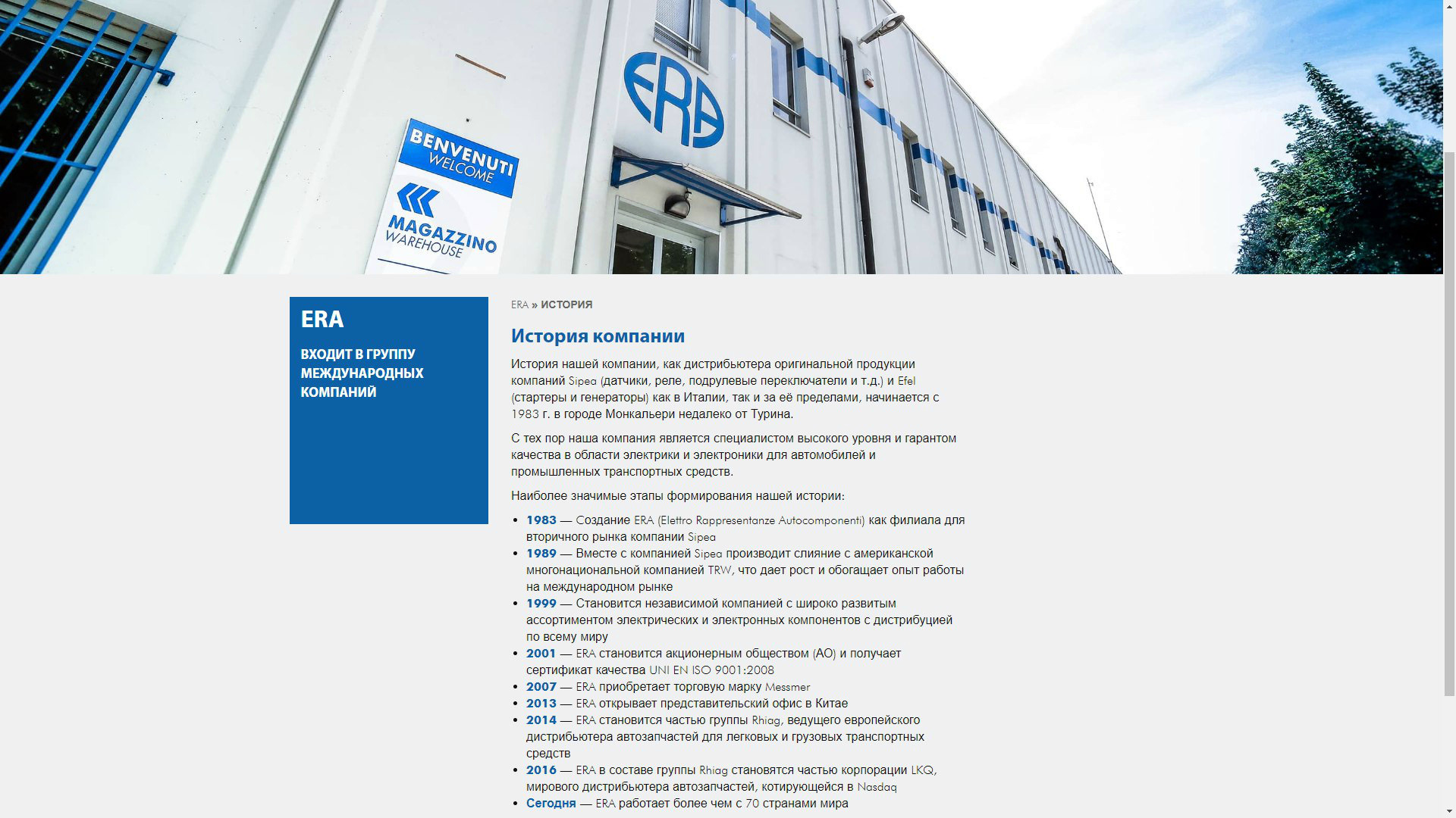

Кстати, у меня есть интересная информация от одного сведущего человека. Клапан ERA приходит в коробке c итальянской наклейкой с надписью ERA S.p.A. На ней видно, что сам клапан с артикулами 556026 и 556026А один и тот же, хотя в большинстве электронных каталогах последняя буква А накидывает примерно 1000 ₽ к стоимости запчасти. Также из истории компании можно видеть, что в 2007 году произошло слияние с фирмой Messmer, которая и по сей день производит электронные агрегаты и клапаны для автомобилей, и мало того она еще является официальным поставщиком на конвееры в европейские и азиатские заводы. Но на рынке эти самые запчасти продаются под торговой маркой ERA.
Замена происходила на сервисе, т.к. в слякоть при сильном ветре вообще не хотелось ковыряться на парковке. Заменили КХХ за 30 минут, проблем с доступом ко впускному коллектору не возникла, у сервисменов есть весь необходимый инструмент, сняли лишь патрубок воздуховода от корпуса воздушного фильтра к дроссельному узлу.
Итог: надо было раньше менять этот клапан, машина словно полетела, обороты стоят как вкопанные, ни провалов, ни зависаний нет и быть не может. Я вообще не понимаю людей, которые промывают КХХ, понятно, если он не так давно был установлен, но что можно ожидать от старого клапана? Пустая лишняя работа, если и поможет, то только на малый период. За замену в сервисе отдал 600 ₽ Прошел после этого тест в том же FORScan, все стало отлично.

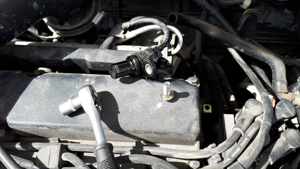

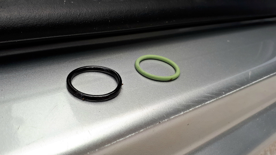

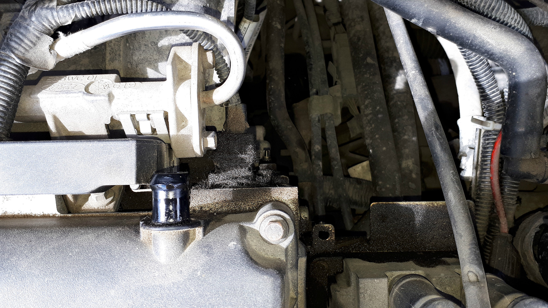

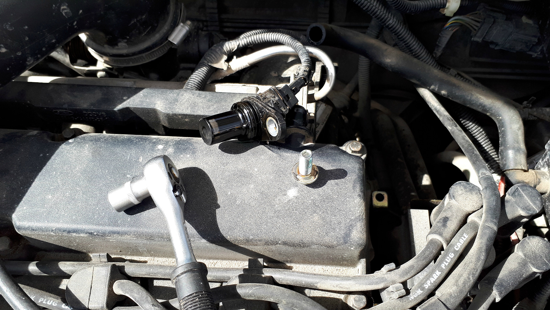

Ну вроде бы с КХХ разобрался, теперь хочу рассказать об уплотнительном кольце датчика распредвала. В задней части клапанной крышке сильно сопливило масло, я сначала думал, что прокладку менять пора, но спереди двигатель абсолютно сухой.

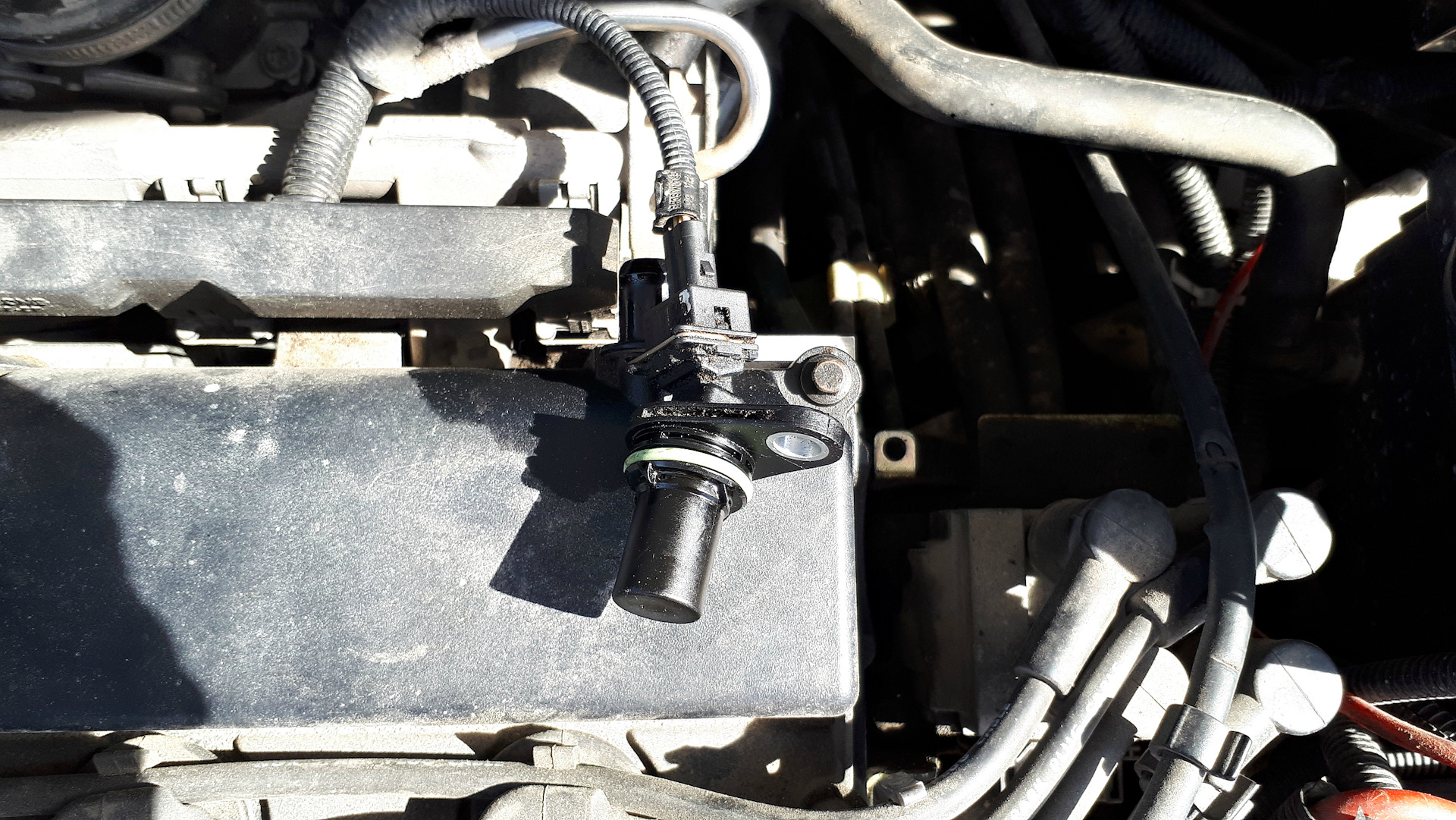

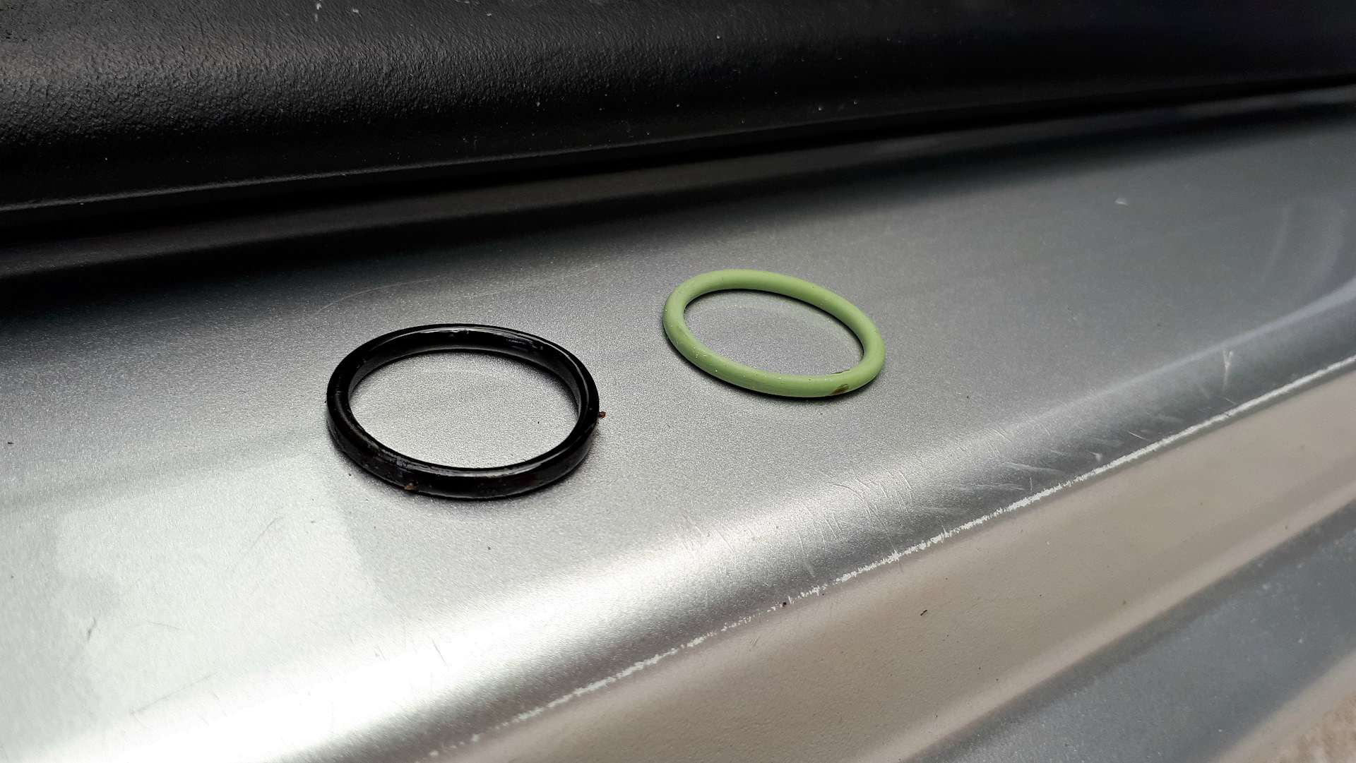

При замене КХХ мастер посоветовал заменить сам датчик распредвала, т.к. уплотнительное кольцо идет только в комплекте с ним. Но форум подсказал, что вовсе не обязательно менять рабочий датчик. Уплотнительное кольцо от автомобилей MAN, Bosch (арт. 2440210012) (128 ₽), естесственно масло-бензо стойкое, размеры кольца 22х2.5 мм.
Откручиваем датчик головкой на 10 и он без проблем выходит из посадочного места. Перед этим нужно сдвинуть в сторону патрубок воздушного фильтра. И взору представляется заводское 13-ти летнее сплющенное до состояния просто ленты колечко)
Установил новое уплотнительное кольцо на датчик распредвала, который в свою очередь закрутил в чистое, протертое посадочное место. Теперь, спустя месяц, в районе этого датчика все сухо и чисто, но это не отменяет в скором времени мойки подкапотного пространства.

Про колечко на датчик положения распредвала. Полтора года назад менял датчик (поставил ERA 550041). Причина такая же — сопливил. Но перед заменой я несколько раз менял это колечко — хватало не на долго и снова сопли пущал. Надоело это и заменил целиком. Датчик был еще оригинальный и колечко на нем было прямоугольного сечения. Не сплющилось, а действительно было не круглого сечения.
Да ладно) я то думал от старости оно уже приняло такую форму)
Не, у тебя, судя по фото, было круглого сечения и сплющилось. У меня другое было, реально прямоугольник в сечении. Я тогда рыл интернет и везде мне попадалось только круглое. Надоело менять колечки и заменил датчик.
