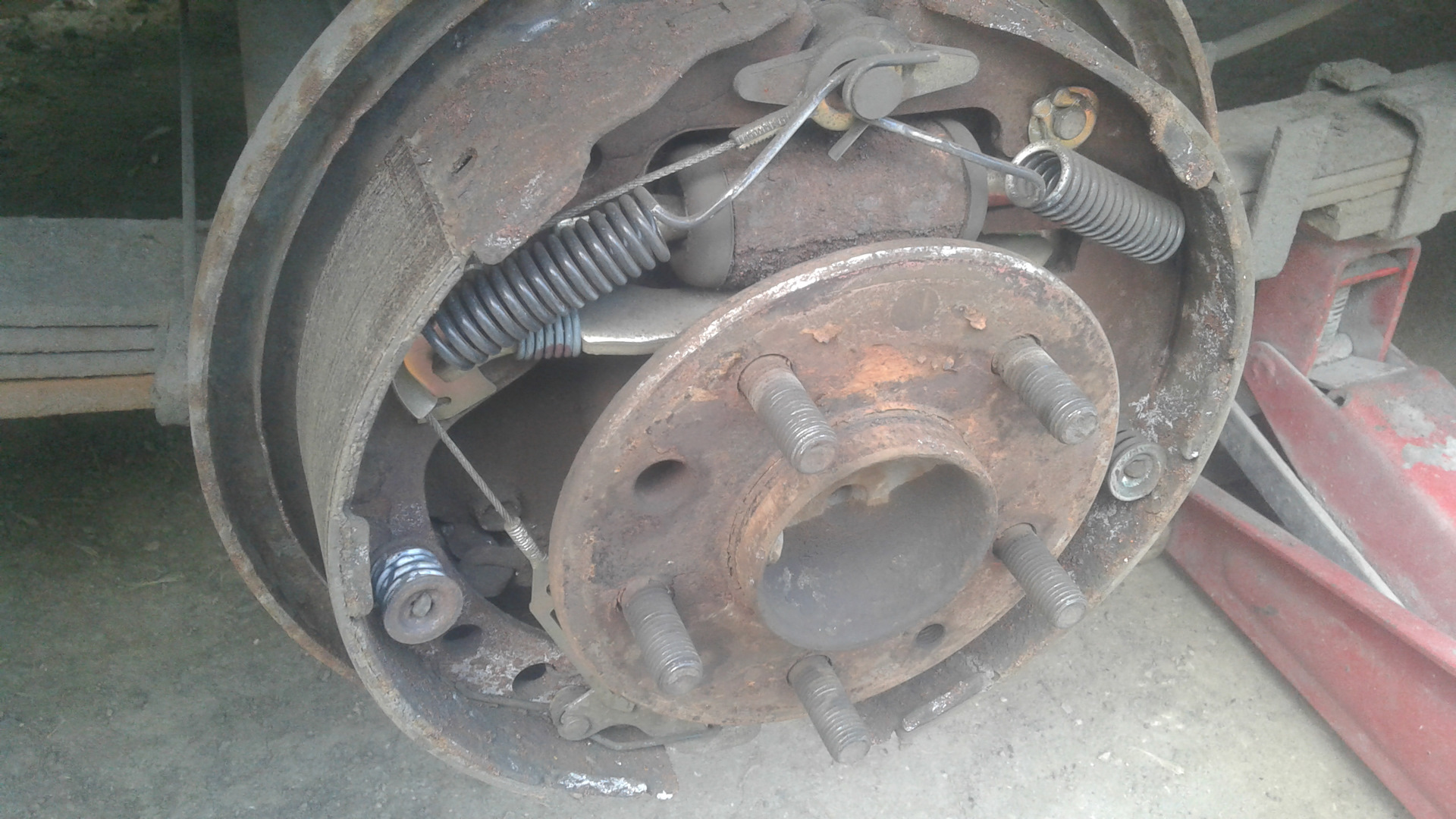

Здравствуйте, Друзья! Про небольшую тэошечку будет запись. Хайс заругался, начал подавать издунам соответствующие скрежещущие звуки. Подозрение пало на заднее правое колесо. Поехал на рынок купить комплект передних и задних колодок.
Как бы Москва Сити…
нашел все
Заменители. Только так.
Не ожидал. Приготовился к кувалдометру и автогену.
Продул воздухом.
Только он и закис. Люминивый корпус против железной оси и рычага.
Удивительно наблюдать заводской хром и краску, отсутствие подтёков тормозной жидкости и масла. Сухо все. Поршни цилиндра бегают.
Предположения не оправдались. На этих колодках ездить и ездить!
Сфотографировал все с целью корректной обратной сборки, т.к. в книжках нарисованы другие варианты исполнения данного узла(да и мануалы не от этого кузова).

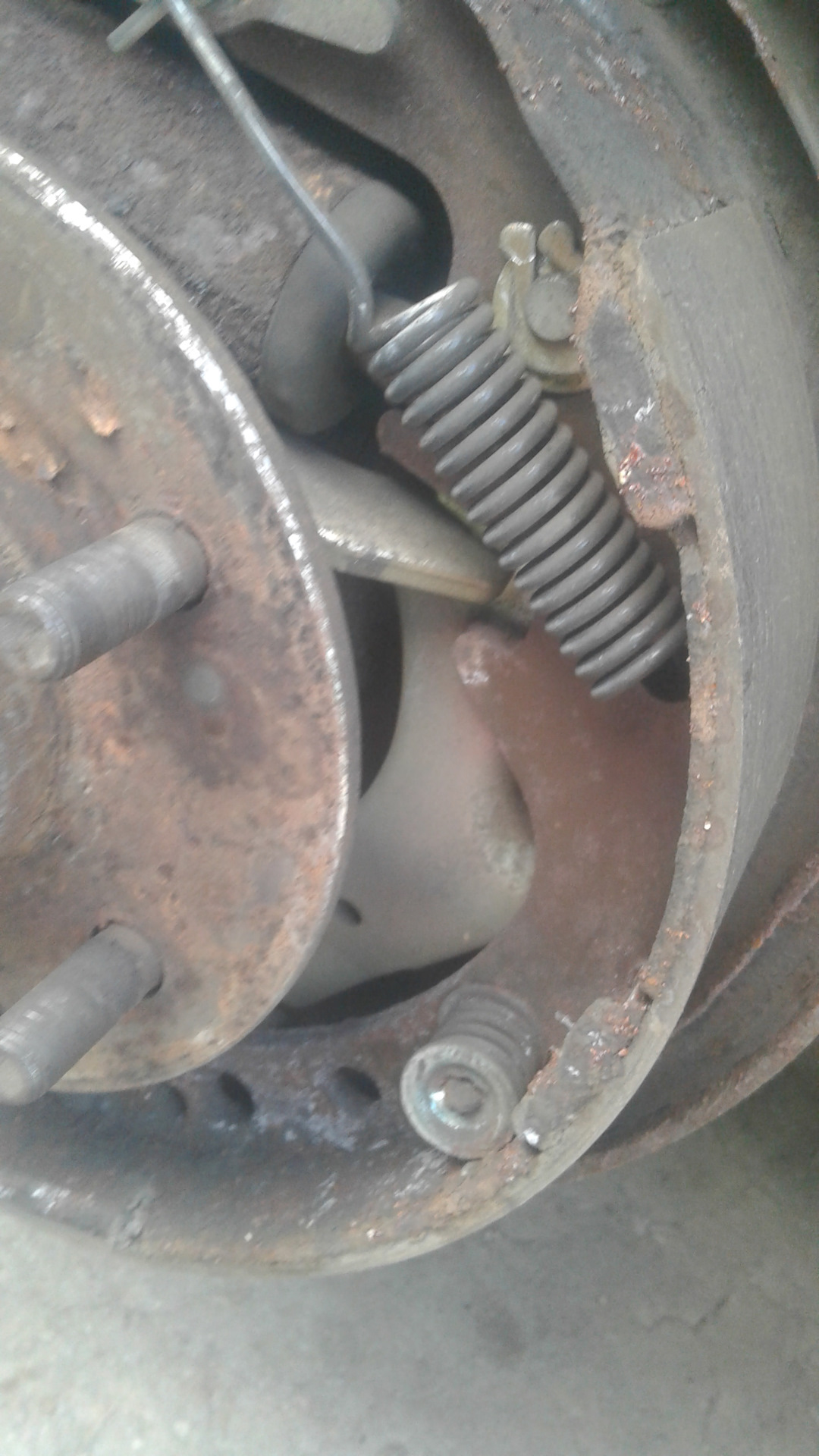

Заднюю колодку частично сорвало. Железо по железу.
Сухо. Внезапно сам разобрался тормозной цилиндр. Выпрыгнул передний поршень, мать его за ногу! Вот Вам и Айсиан родной… Пришлось прокачивать тормоза. У Хайса не соскочишь.
