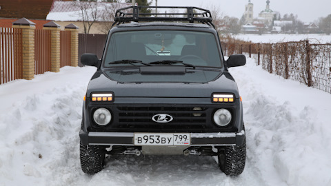

Всем привет!
Ну вот настал день, когда я решил заменить все масла в коробке, мостах и раздатке…
Пробег на момент замены составил 105 км.

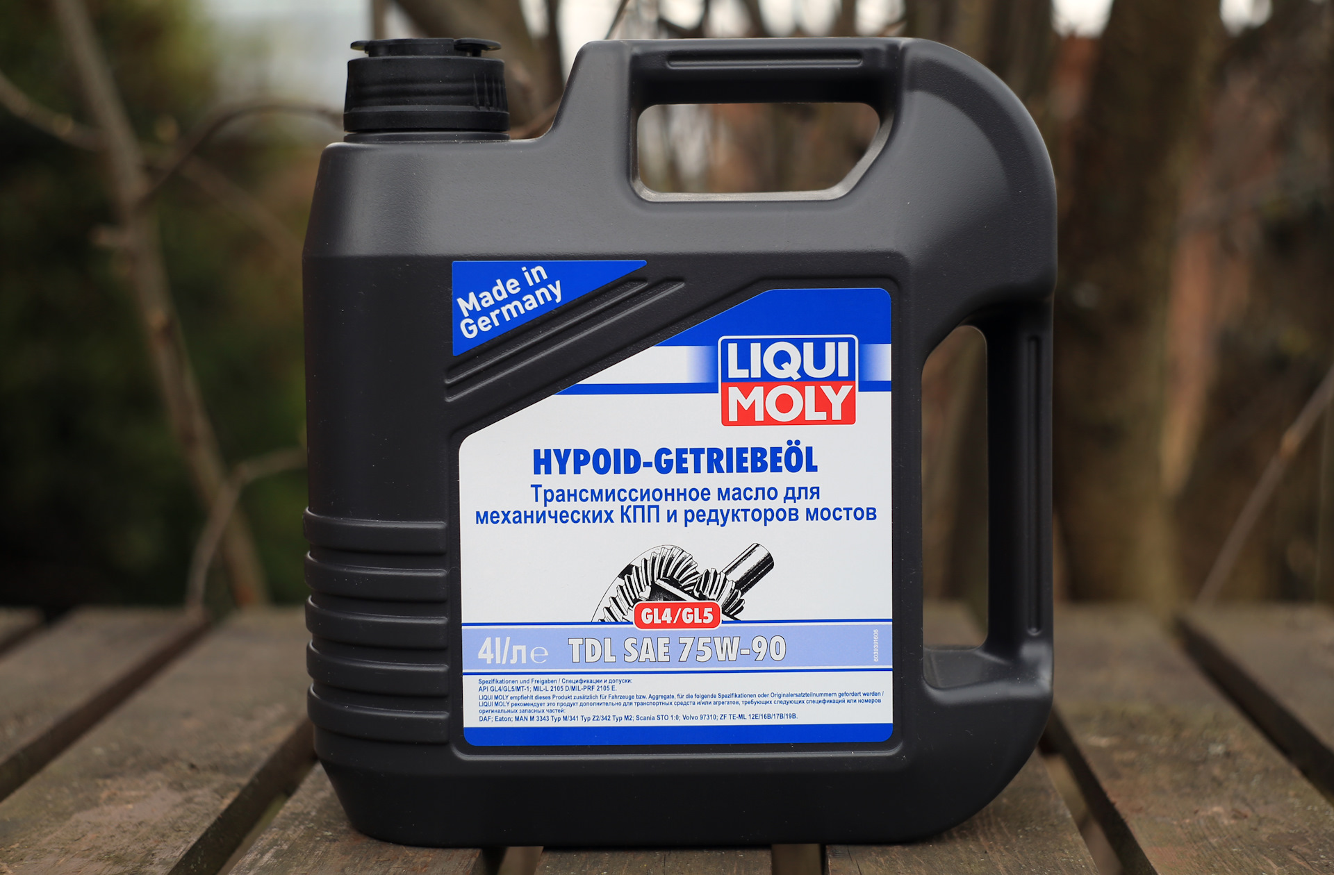

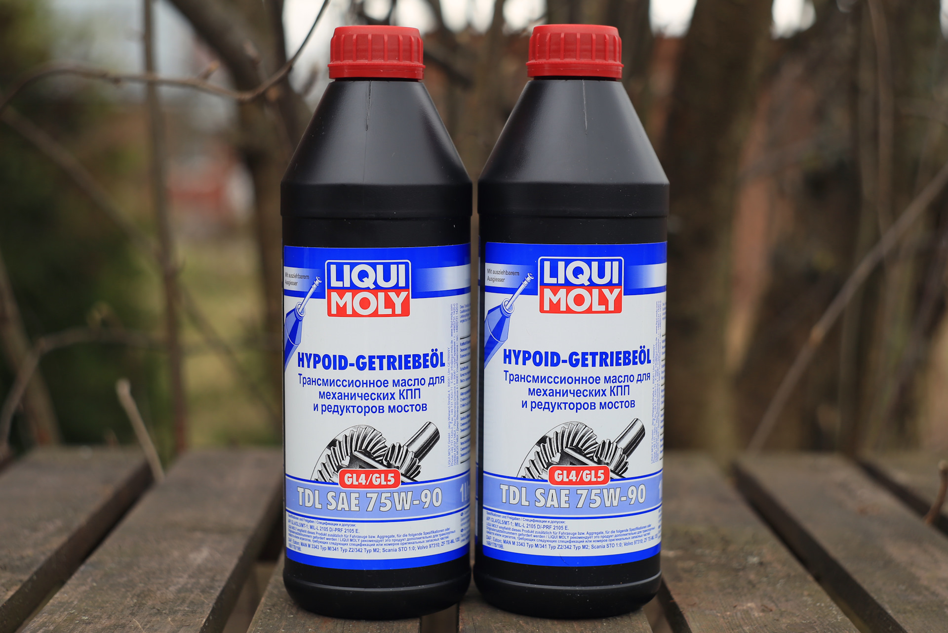

Масла были выбраны Liqui Moly 75W90.
Снял подробное видео по замене масла во всей трансмиссии.
Для полной замены потребуется около 5 литров масла. Я купил 7 литров, литрушка на запас, плюс буду менять масло на 2000-2500 км и как раз пойдёт в дело.

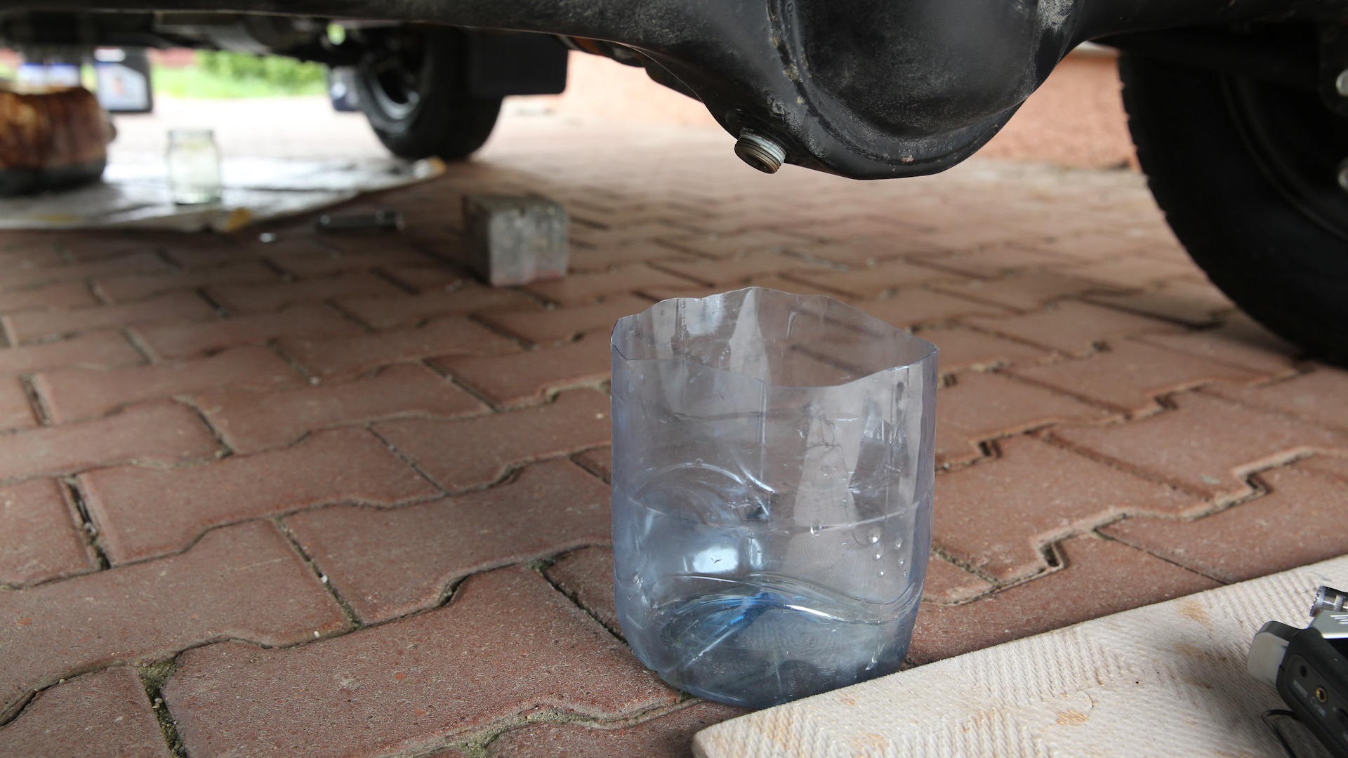

Замену производил без домкратов, без ямы, подъёмников и т.д.
Почему так? Специально для видео, чтобы показать, что заменить масла в агрегатах можно на "стоячем" автомобиле Нива.

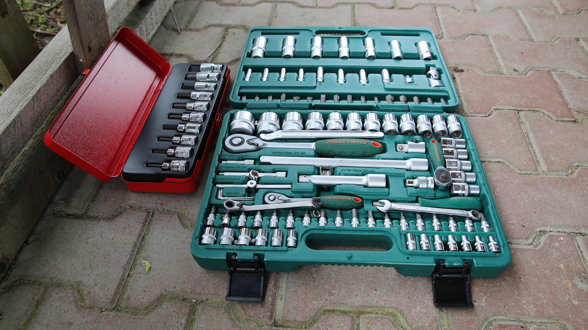

Мой инструмент для замены масла. Набор инструмента от Jonnesway и набор шестигранников от Belzer.
Клиренс Нивы позволят залезать под неё без проблем и ставить довольно приличные канистры под слив :)

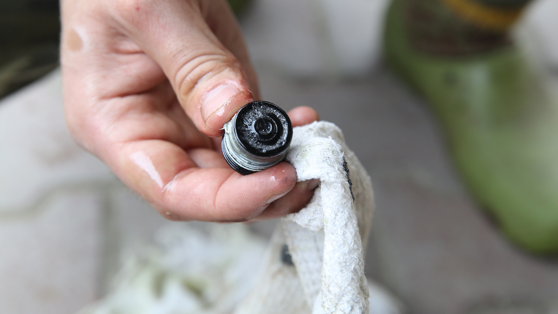

Пробки с магнитом.

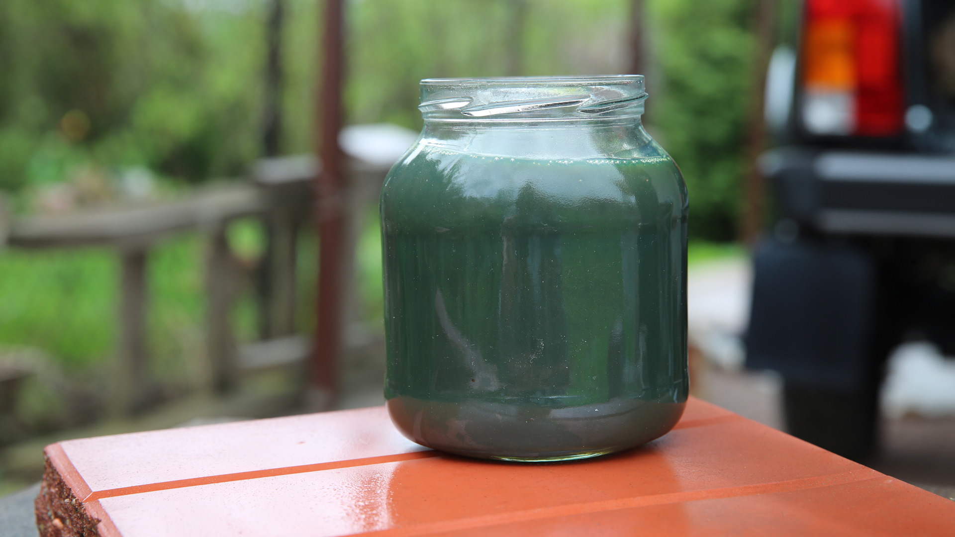

Вот такое масло в переднем и заднем мосту, коробке и раздатке.
В заднем мосту было залито нормальное масло, не отработка! Как многие писали, что с завода туда заливают НЕЧИСТЬ. В видео всё показано.
Хорошо работать с новой машиной, всё чистенько) Всё легко откручивается. Кстати, все пробки посажены на герметик.

Масло Зик GL- 4/5
Привет, как мало себя показало? Думаю такое залить на ТО-0.

А ещё вопрос по допускам подходит Gl 5. Во всей трансмисии одно и то же масло? сальники не потеют. оно полусинька или ? спасибо
В коробку надо заливать исключительно GL4, то что у меня в посте, GL4/GL5. Удобно так сказать. Полусинтетика. Ничего не потеет.
почему GL-4? Я то-же так сделал, но поступили протbворечивые мнения, что мол рекомендовано GL-5 по мануалу, значит GL-5!)))

Я менял на пробеге 2200, и у меня слилось гораздо более грязное масло. Возможно это единственный смысл чуть подольше было поездить. Хотя кашу маслом не испортишь))
