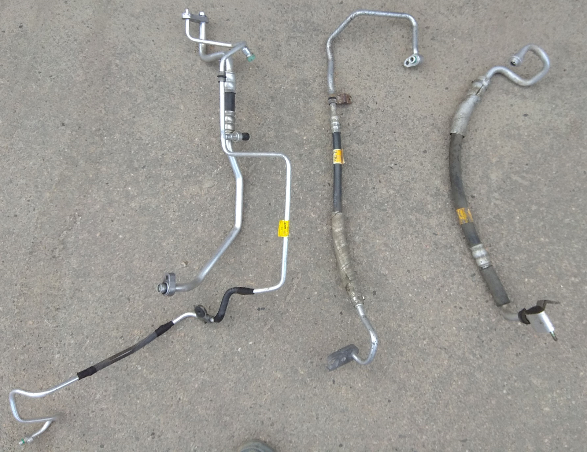

Из комплекта все было в наличии, кроме компрессора.
Компрессор купил на разборке за 2000грн.

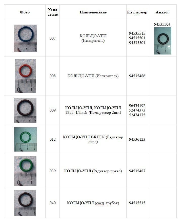

Да еще взял новые кольца уплотнительные
Все есть в наличии, начинаем установку.

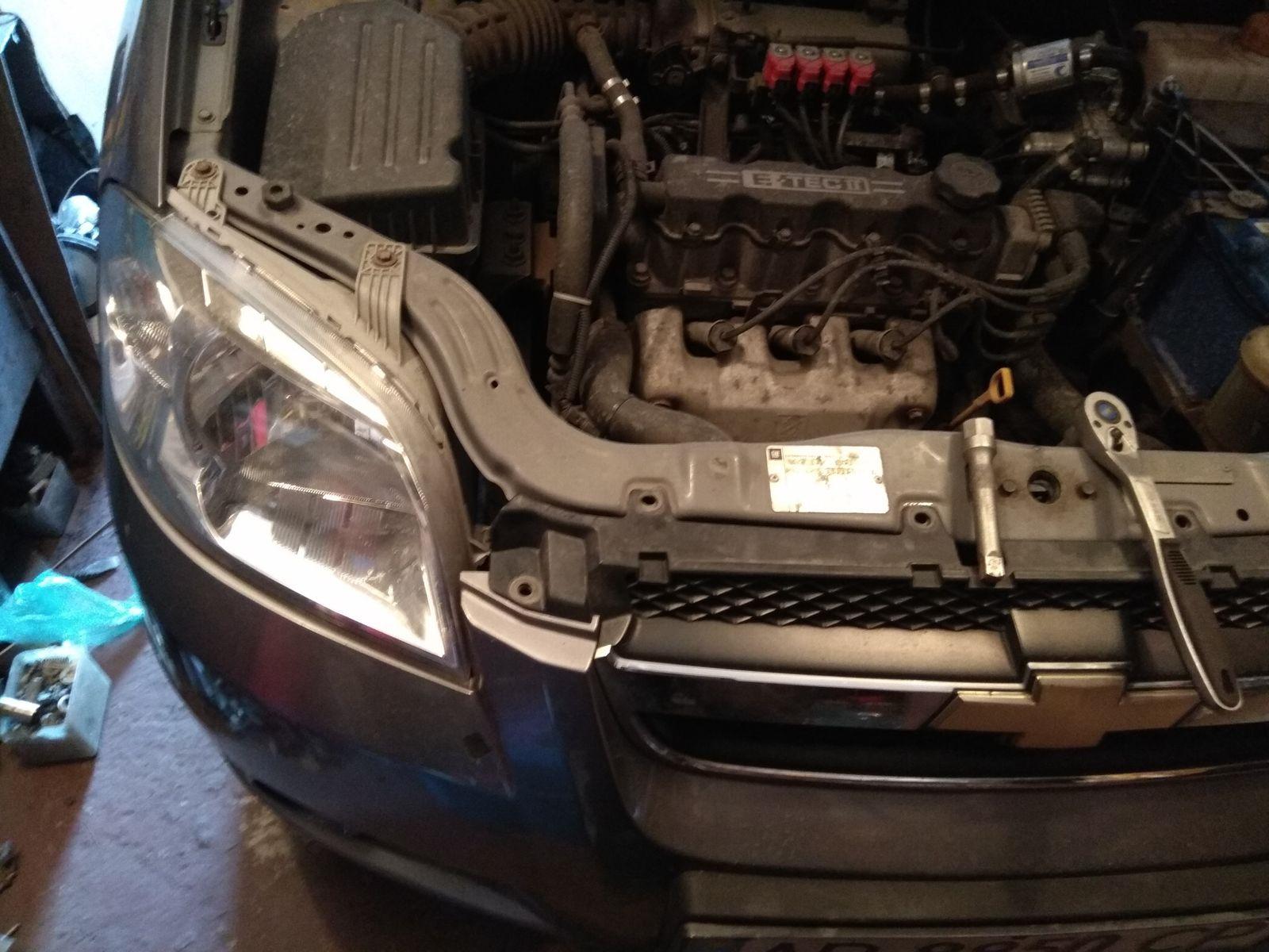

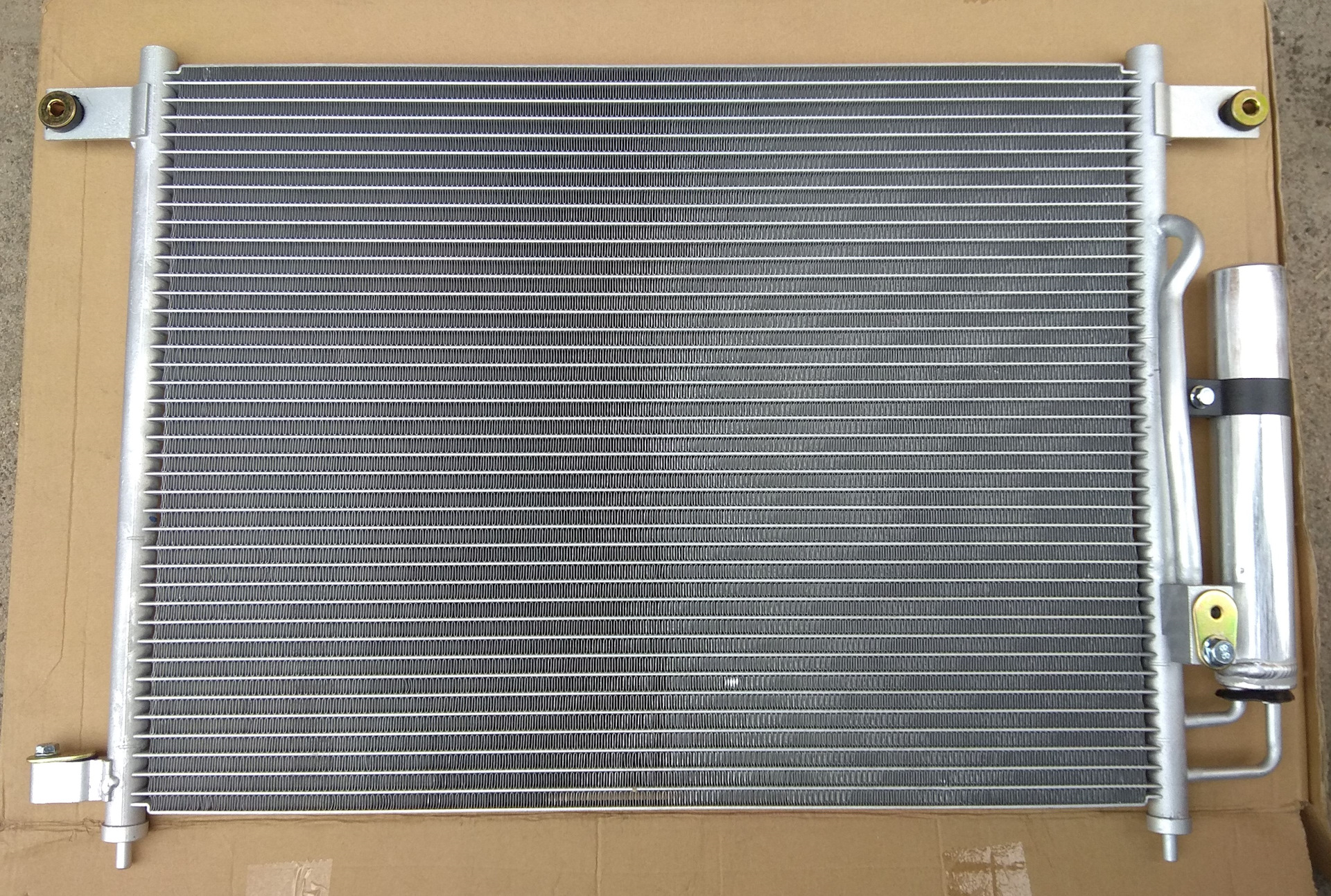

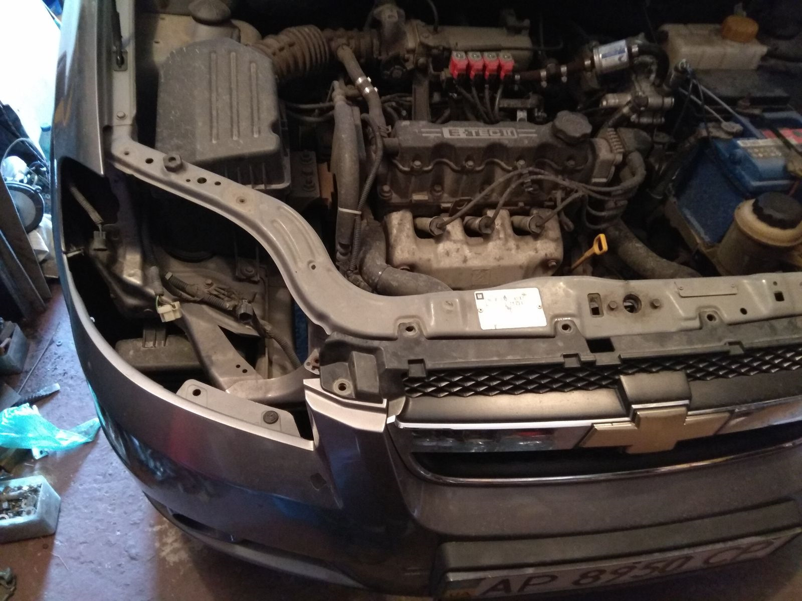

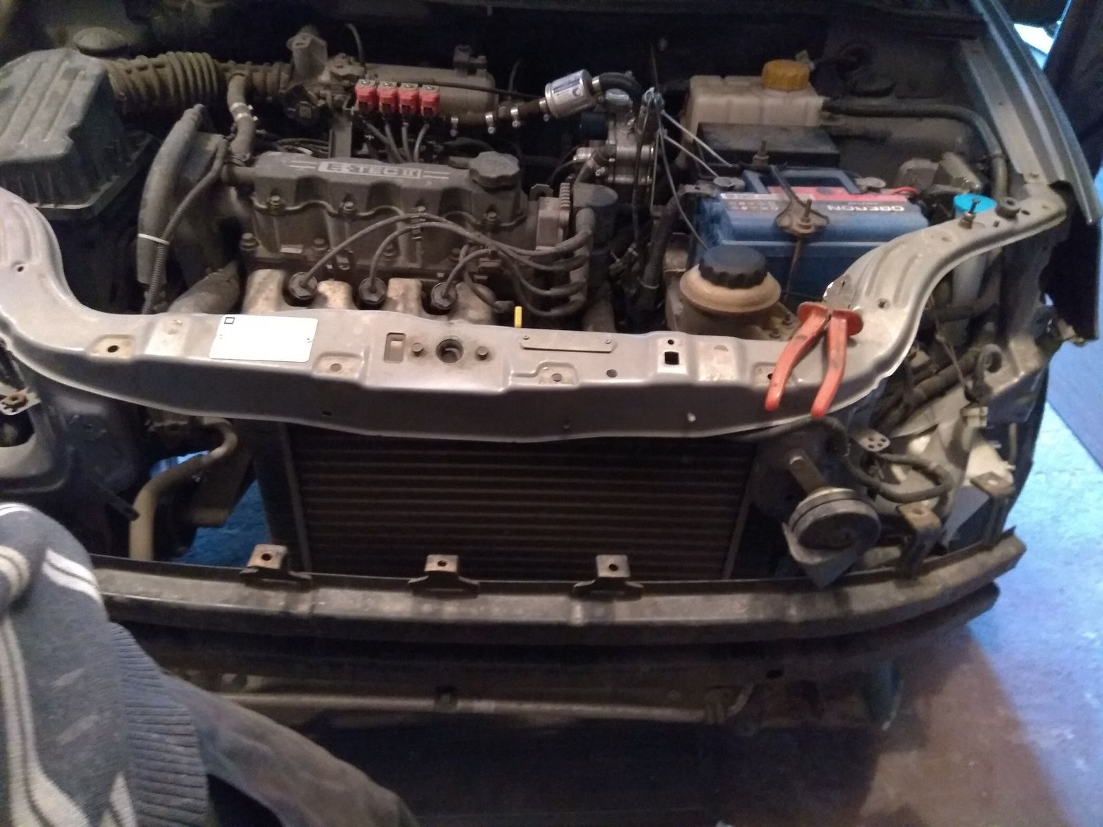

Для установки радиатора необходимо снимать бампер, снимается он легко — в интернете хватает информации.

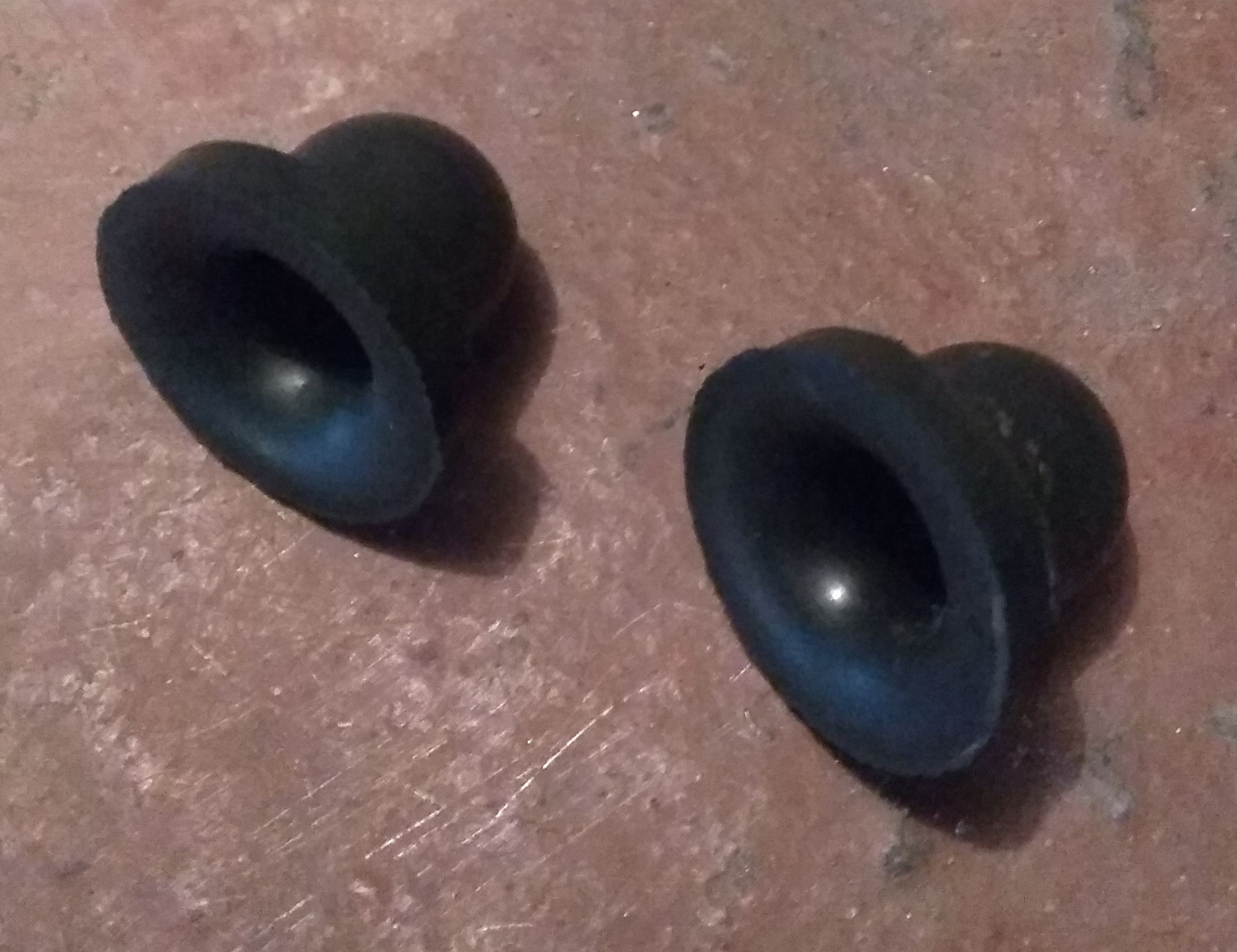

Радиатор должен стоять в отверстиях рамы на резиновых подушках, у меня их почемуто не было, я купил новые от 2108.
По крепежным отверстиям все подошло четко.

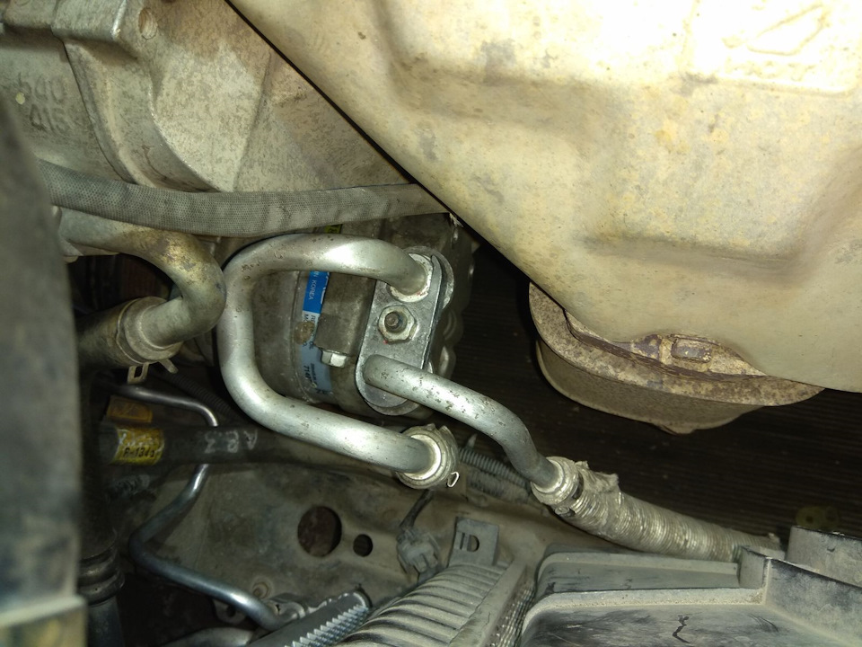

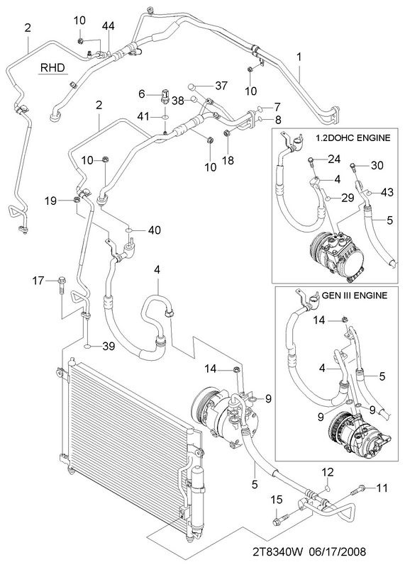

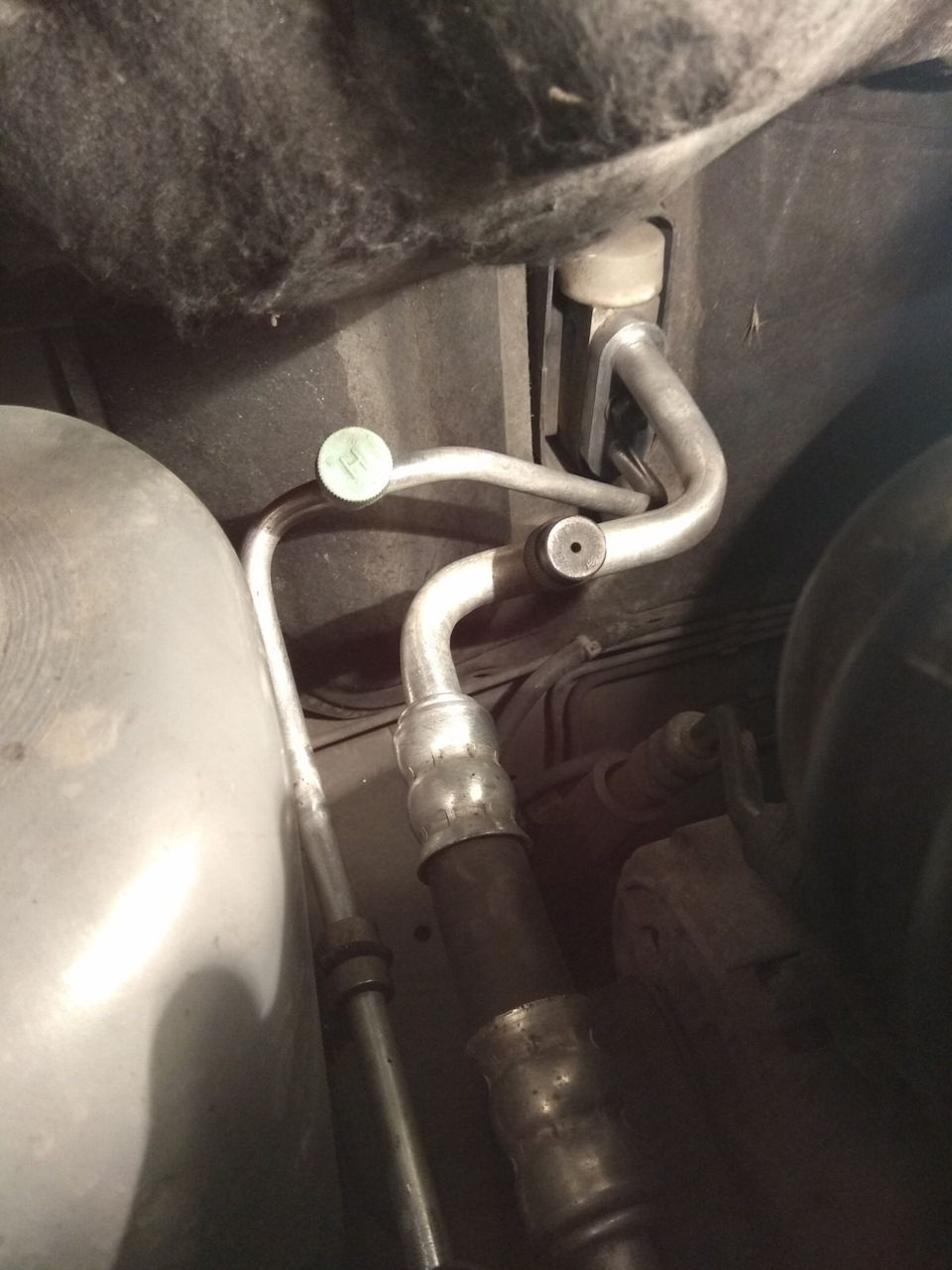

Далее я установил двойную трубку к испарителю. Но для этого нужно снять воздушный фильтр (заодно заменил его).
Теперь можна подключить разъем к датчику давления

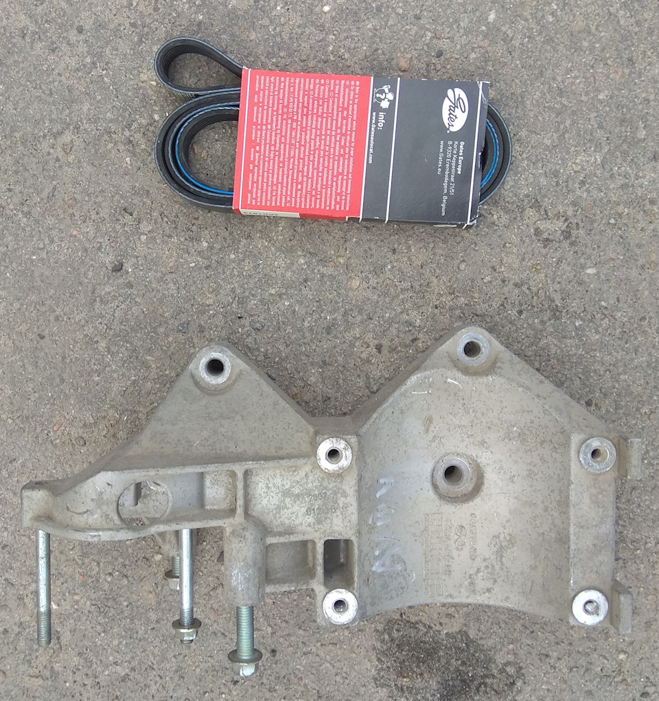

Теперь снимаем кронштейн с паразитным роликом. Отжимаем натяжной ролик, снимаем ремень, и откручиваем кронштейн с насосом гидроусилителя.

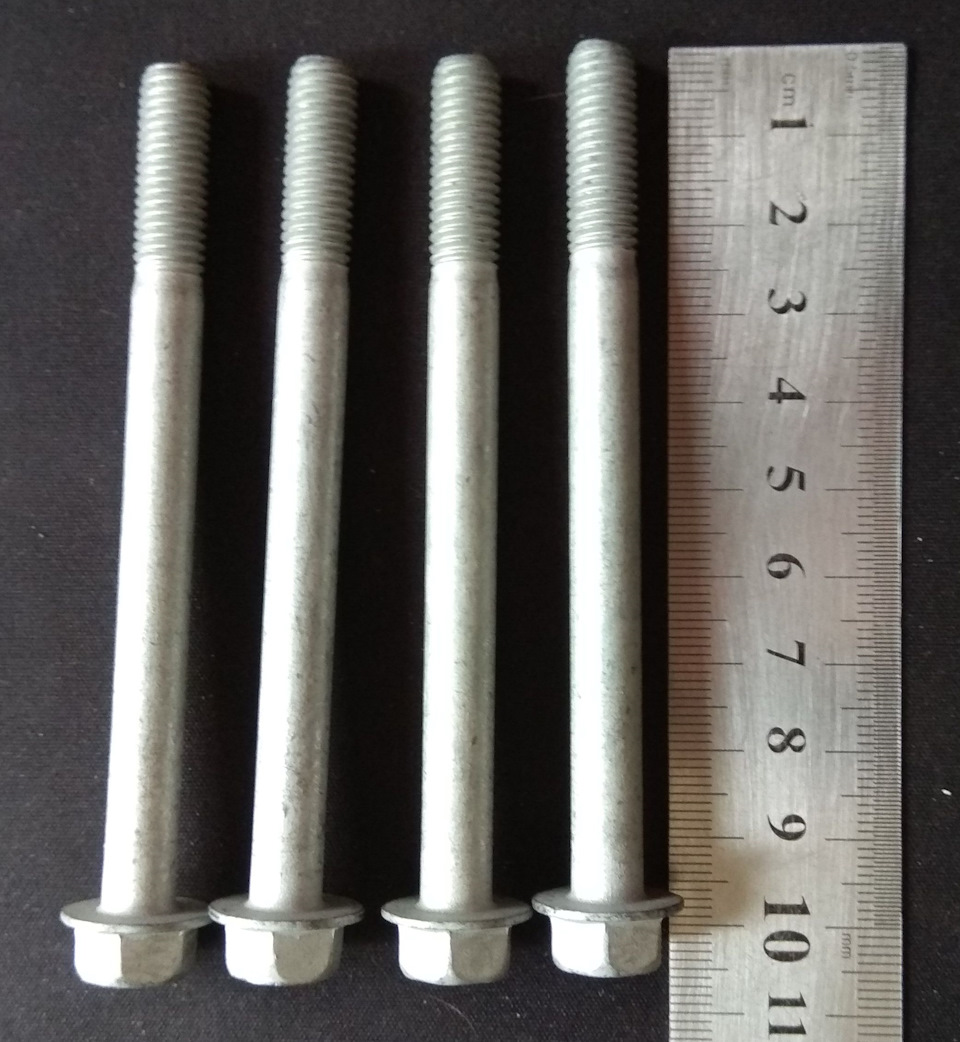

Ставим новый кронштейн одновременно с гидрачем.

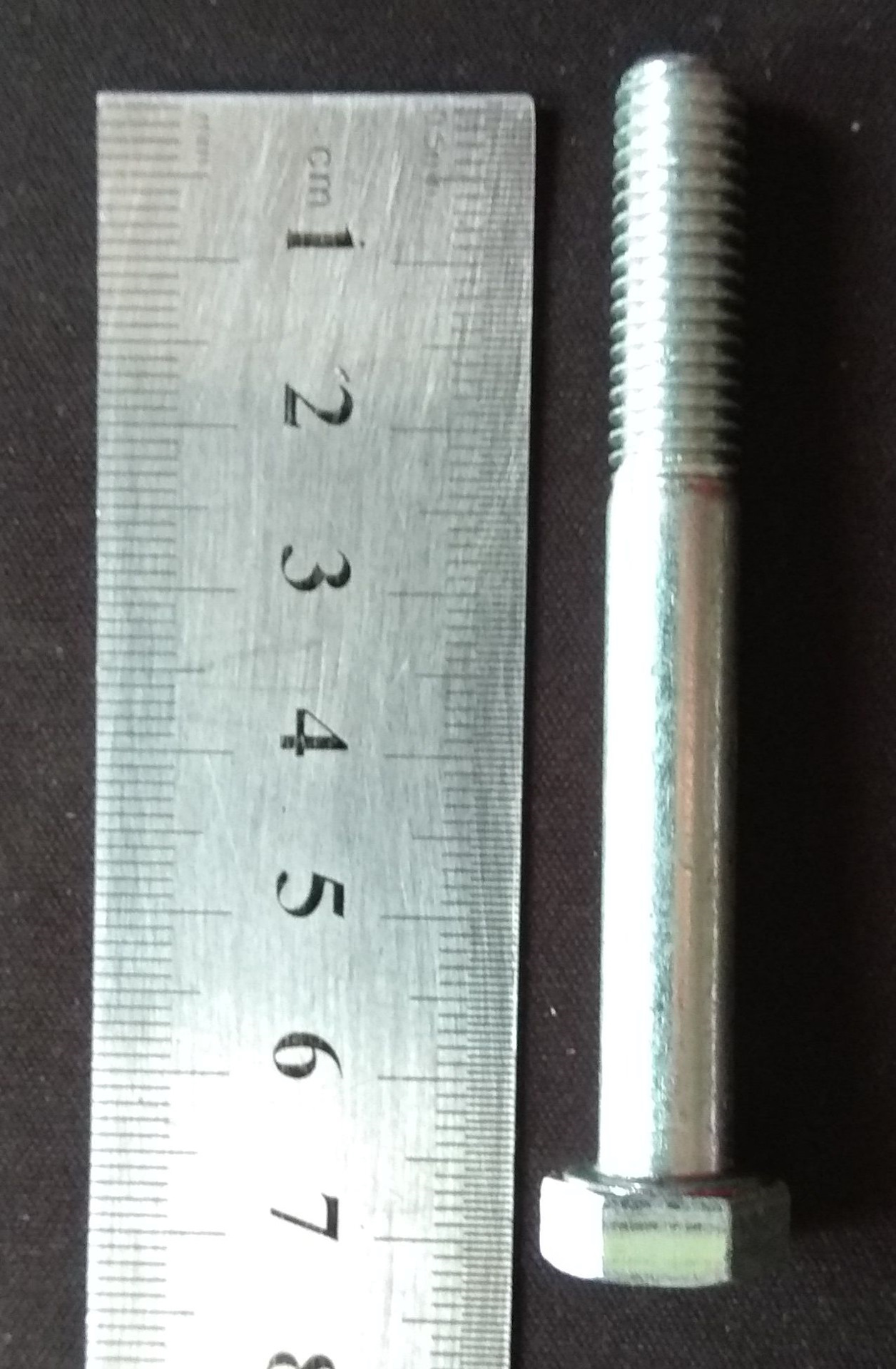

Показан дополнительный болт крепления кронштейна.

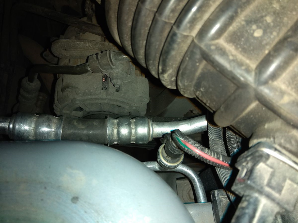

Вешаем на него компрессор, одеваем ремень и подключаем фишку на электромуфту.
Устанавливаем две другие трубки и подключаем их к компрессору.

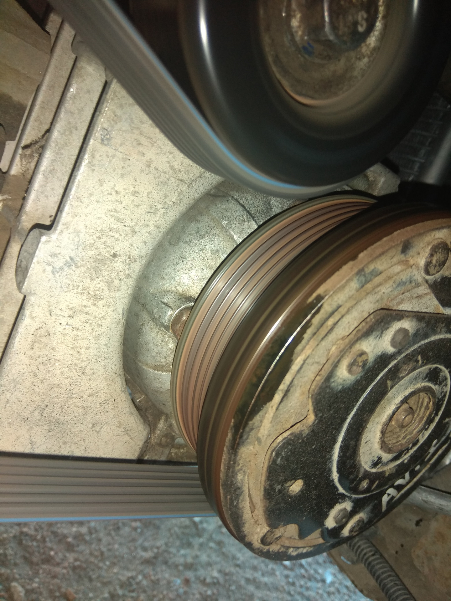

У меня был немного ржавый шкив компрессора, поэтому я приложив металлическую щетку немного почистил его. Так будет получше.
