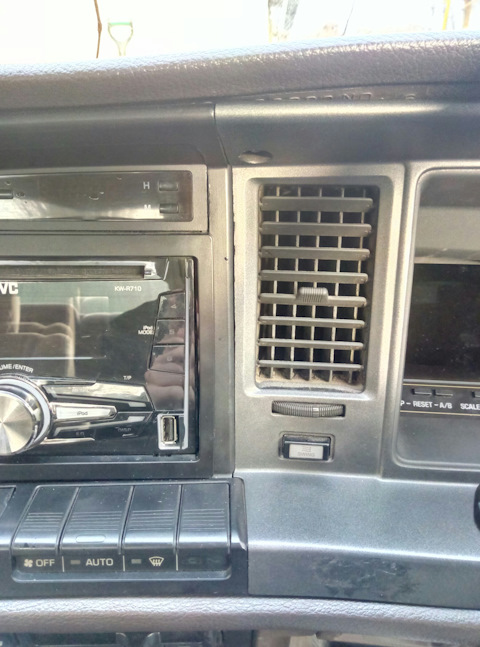

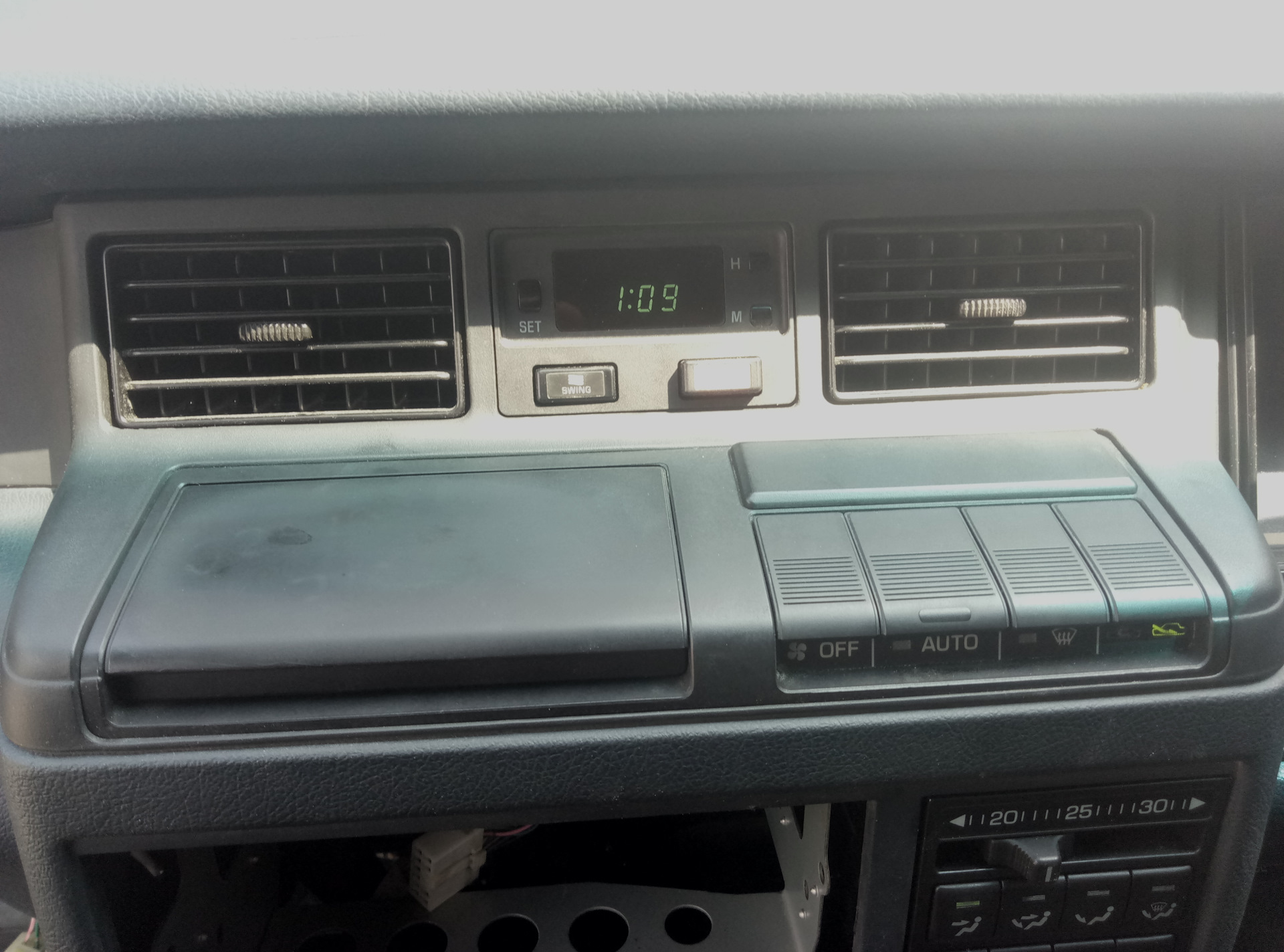

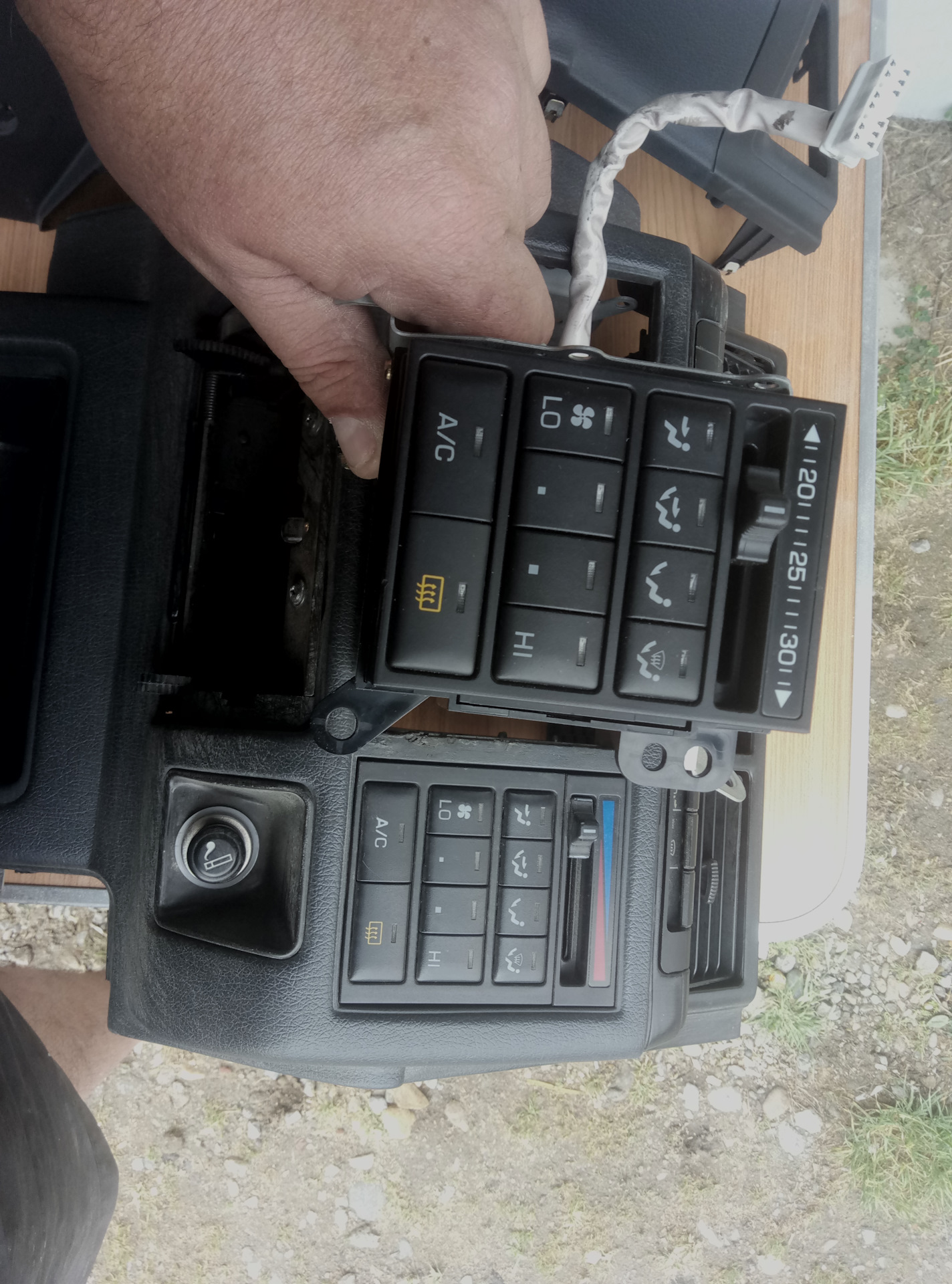

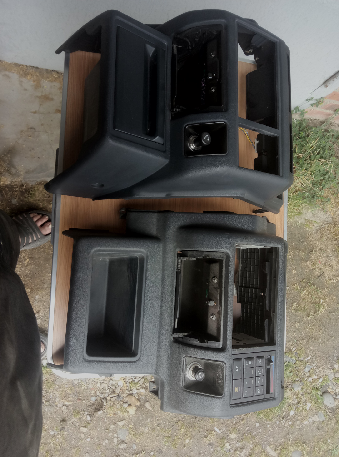

Речь пойдёт о замене центральной консоли и добавлении функции "swing", которой не было с завода.
Начало темы про эту консоль часть 1 "приобретение.

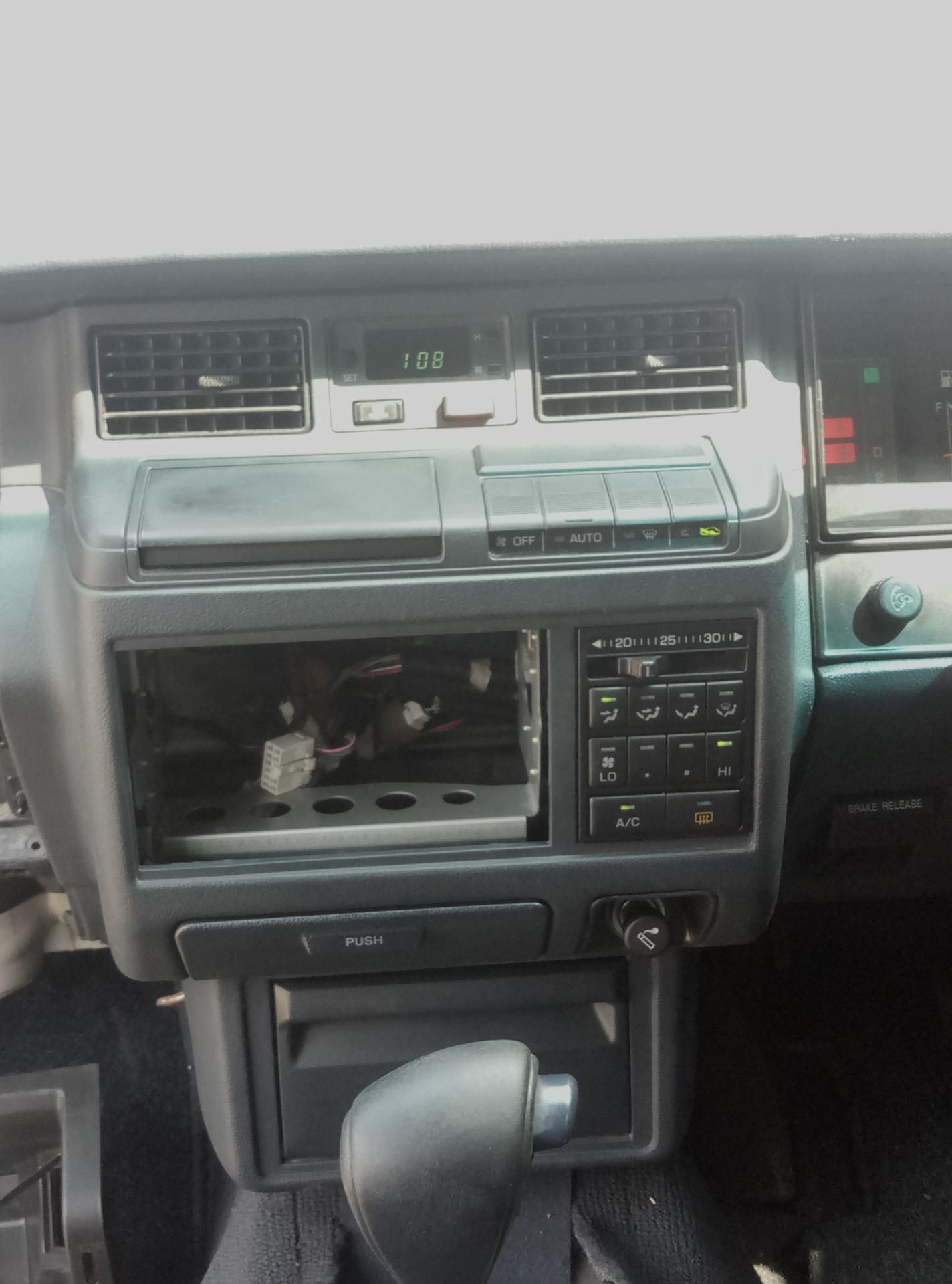

В моем случае установить болтон не получилось, так как есть некоторые отличия в блоках климата, в частности их крепления к рамке магнитолы.
Также просто подключив фишку в разъём "swing", эта функция не заработала. При выяснении причин было установлено что хоть эта фишка и присутствует в авто, но контакты не идентичны и пришлось вооружаться мультиметром… После не долгих танцев с бубном, всё заработало…
Результатом очень доволен.

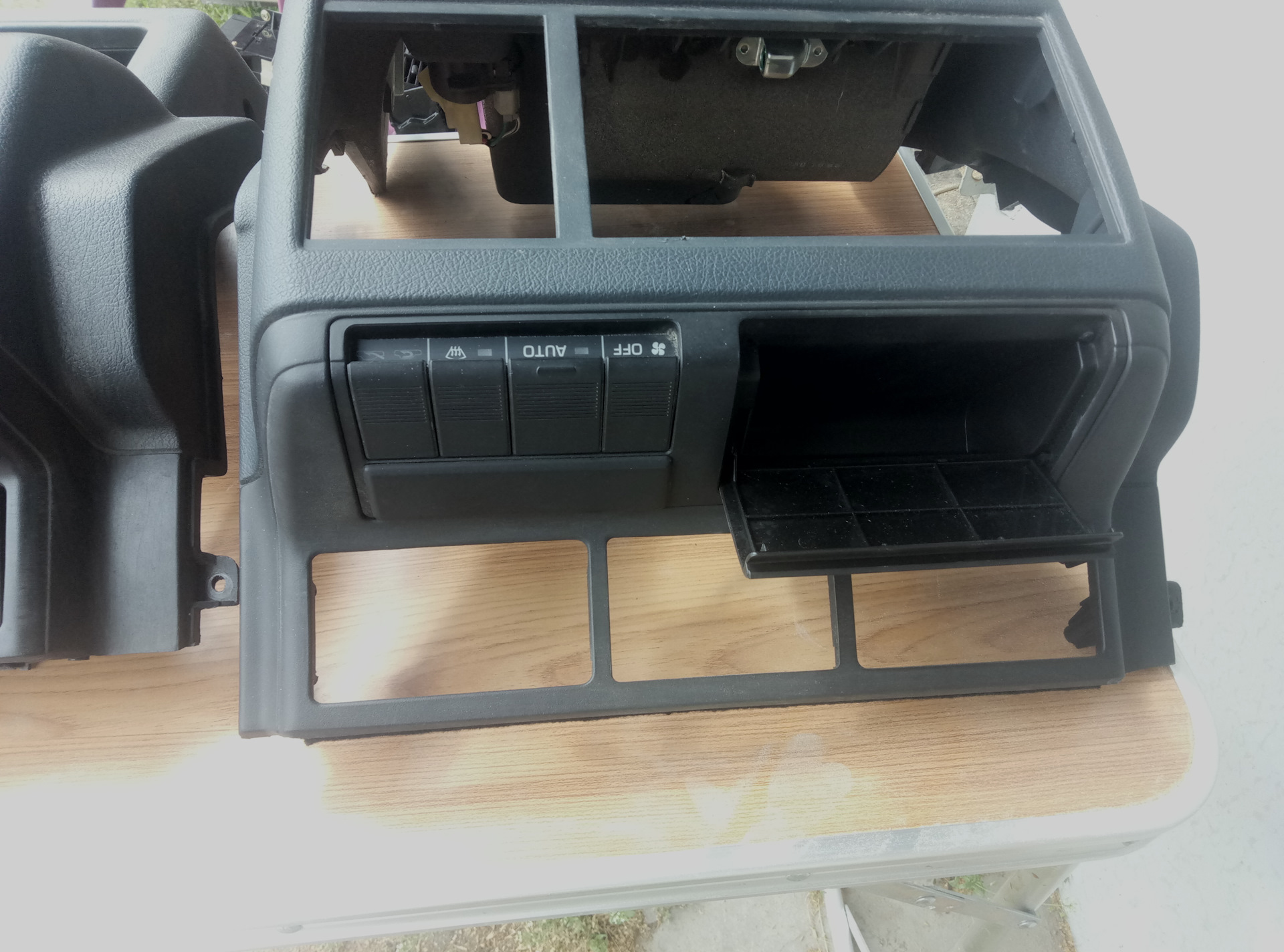

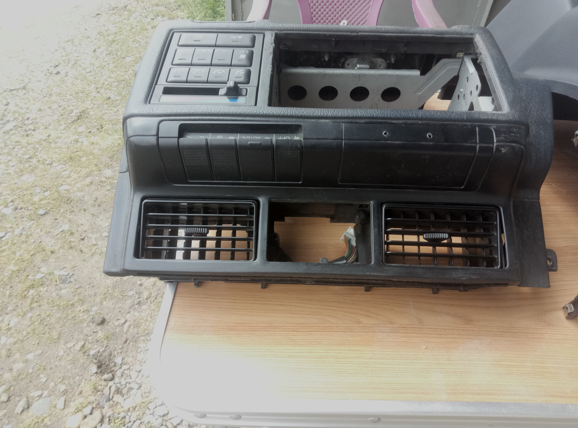

Плюс ко всему, в новой консоли немного другое пианино и под декоративной заглушкой есть кнопки управления задним контуром климата. Есть над чем задуматься))))).

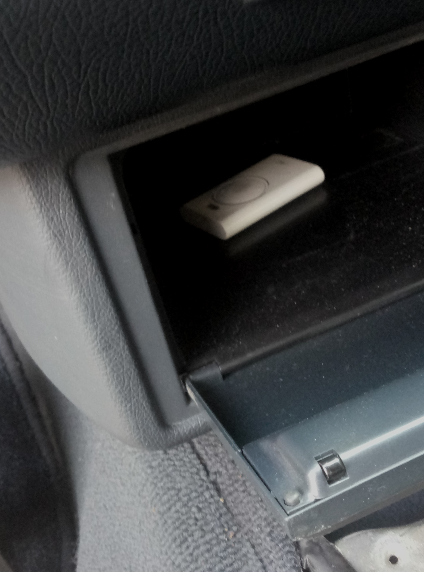

Так-же хочу сделать коврики в новые корманы, чтобы ничего не тарахтело там)

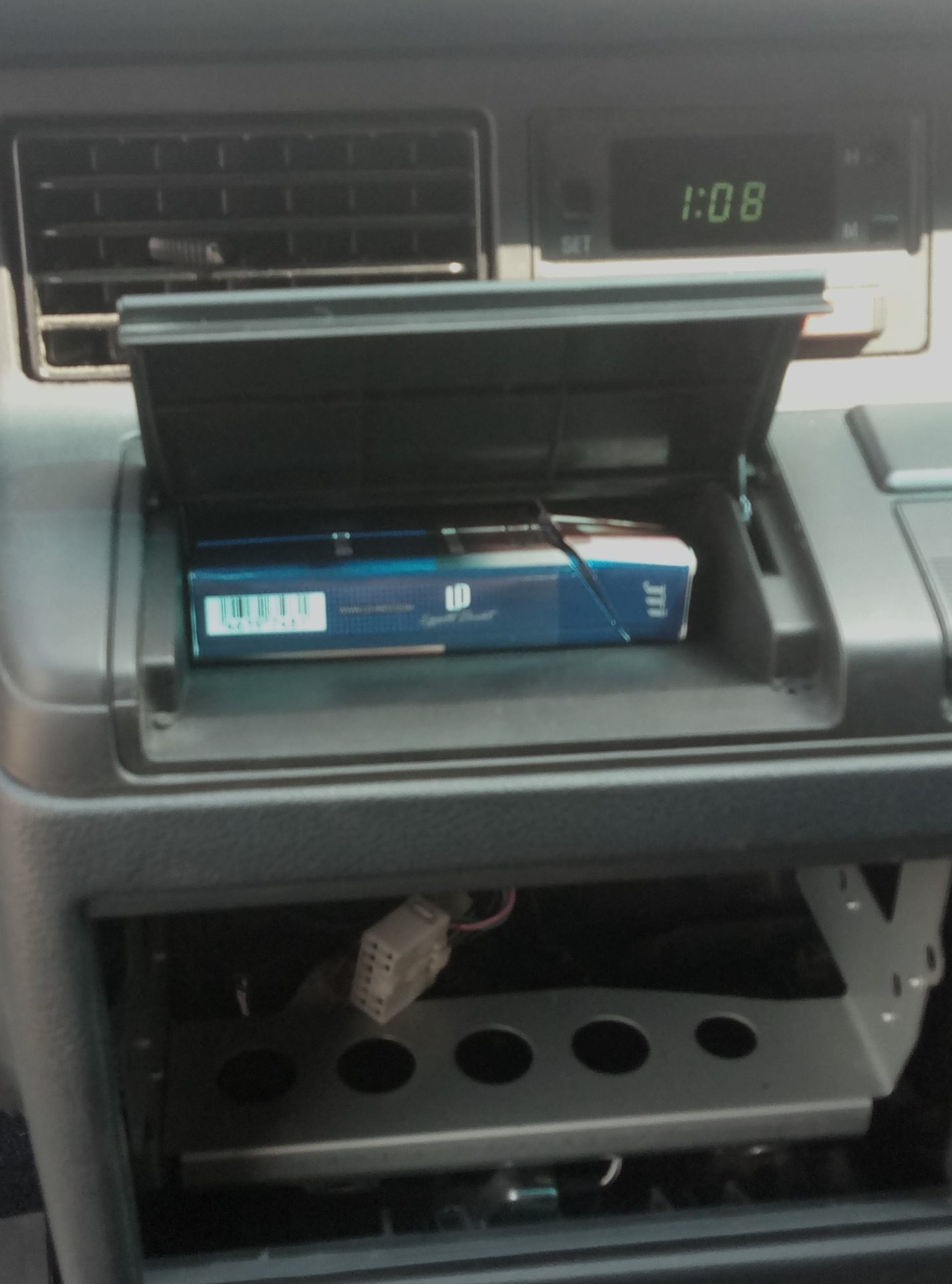

а там, где прячутся сигареты, идет управление штатной стерео системой
То другое пианино. В этом не предусмотрено управление штатной системой. Да и штатной у меня не установлено.
их вообще вариантов несколько, сам сперва купил короткую бороду, как у вас стояла изначально, а у меня она родная длинная. Кстати, блок управления печкой может быть еще разный в ширину, так что вам еще повезло, что только крепления разные
Блок климата тоже разный. С полоской шире, а с цифрами уже. Я покупал всю консоль в сборе. Вместе с часами, климатом, магнитофоном. В общем как стояла так и купил…
Цвет консоли совпал с общим цветом пластика?
Да, цвет тот же…
Крайне редкая консоль. Респект и уважуха
Благодарю. Сам был удивлён, когда наткнулся на неё)))). Состояние, как будто японцы в перчатках белых — ничего не потерто, совсем… Тем не менее, продолжаю поиски цифроклимата в серосинем цвете…, тоже редкая вещь.
