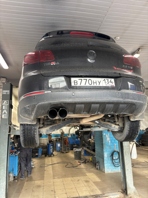

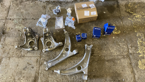

В общем так. Как уже писал в предыдущем посте, при замене опорных подшипников заодно приговорили сайлентблоки переднего рычага. Заказал такие:
2991601 Lemforder — передние (2шт).
2713401 Lemforder — задние (2 шт.).

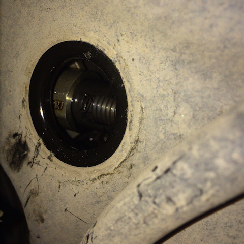

В ходе выполнения работ выяснилось, что шестигранники сточились, пришлось наваривать.
По итогу — никаких стуков, тишина и ниравана.
Поскольку резинки без дырочек, цельные, надеюсь проживут подольше оригинальных. Стоит заметить, что подвеска жестче не стала, она стала более собраной, сбитой что-ли.
Всем мира и добра.
P.S. фото нет, не делал, поскольку машину отдавал в сервис.

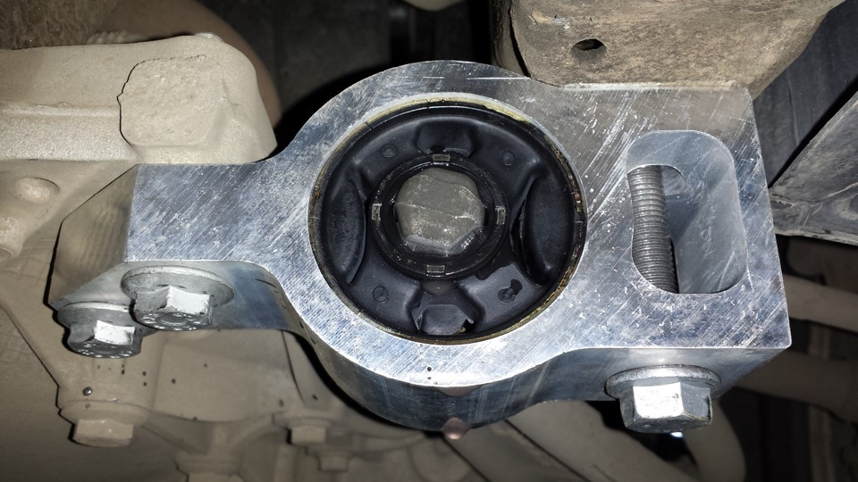

? Чего и куда пришлось наваривать?
В месте контакта шестигранника с сайлентблоком, наваривали метал. Некоторые поступают проще, обматывают изолентой или термоусадочным кембриком, как тут www.drive2.ru/l/502129369292997464/
