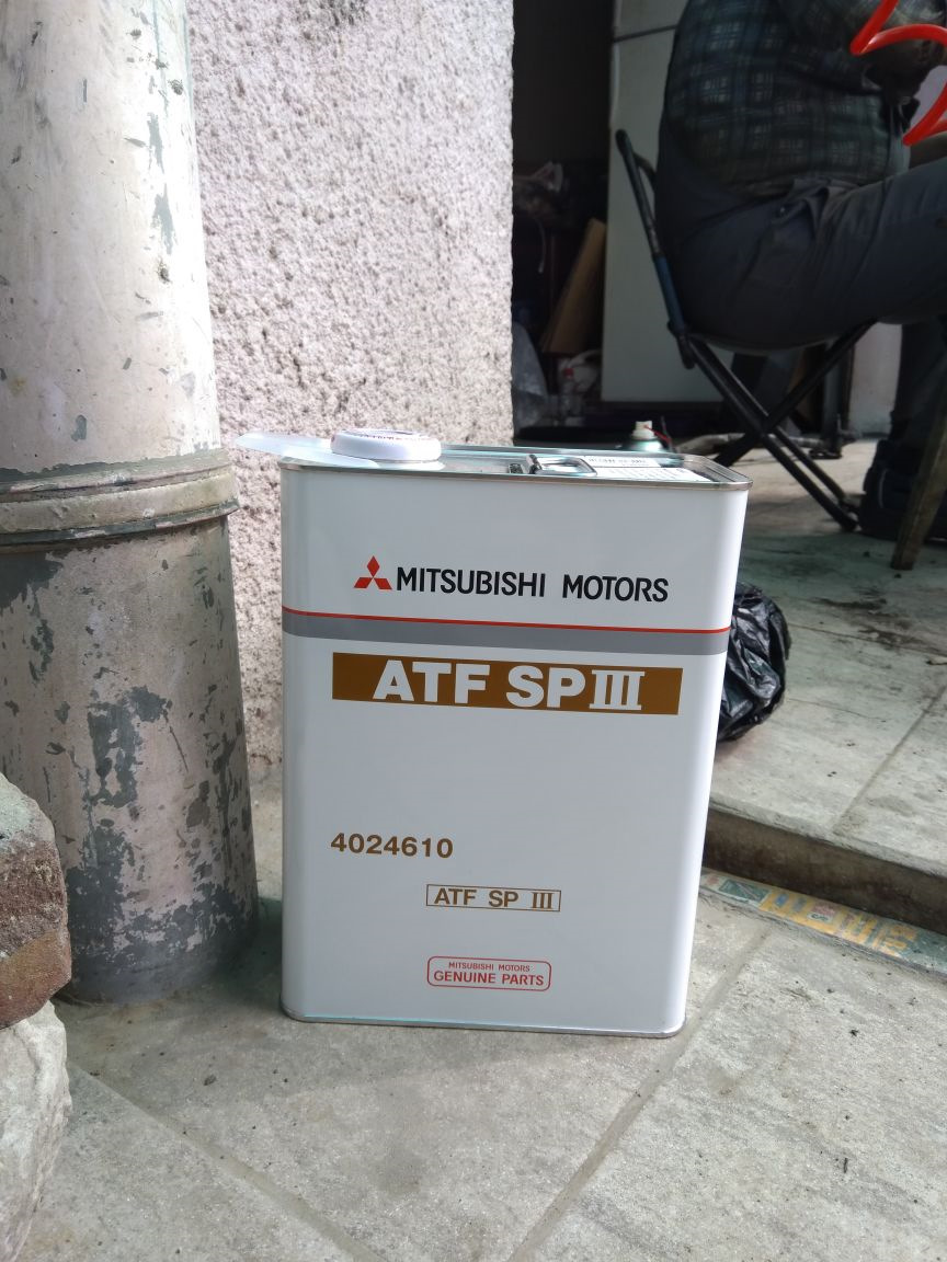

Друзья привет! Че т стало скушно, чинить пока нечего, ну я и решил занять руки — поменять масло в коробасе! Перекатал я его почти на 20 000 км уже — пора!) Посоветовавшись с мастером коробочником, который мне рассказал что масло в наших АКПП меняется простым методом "слил-залил", я заказал ОДНУ канистру Mitsubishi ATF SP III (4024610), и стал ждать… Заказывать DiaQueen с буковкой "В" в артикуле не стал, так как переплачивать несколько сотен за это не хотелось…

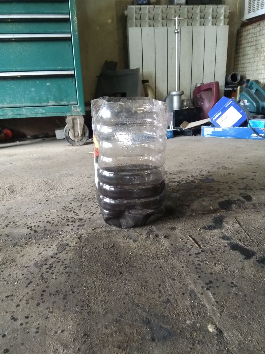

Пришло масло в субботу, как раз когда у мастеров свободненька! ;) По устоявшейся легенде, через сливное отверстие должно слиться примерно 3.5 — 4 литра масла… Я со спокойной душой, снял защиту двигла, снял боковую пластиковую защиту АКПП, стал под сливное отверстие со срезанной бутылкой на 5л, выкрутил болт, масло ливануло… Когда струя уверенно заканчивала наполнять емкость, я понял, что сольется явно больше 4 ЛИТРОВ! Благо я был не один в боксе… С криками "мужики, помогите! Срежьте еще одну баклашку!", ко мне подлетел один из пацанов клиентов и в последний момент успел подставить пустую тару! )))
В общем и целом слилось ровно 5.5 литров масла… А у меня то ОДНА банка! Почесали репы друг другу с мастерами… Решили не доливать старое масло с шлаком и всякой дрянью, мол, "покатаешься пару дней по тихой, и ни че не будет"! Корочь седня пришла вторая канистра уже за 1694 рубля (сроки были меньше) и я отмерив сухой пластиковой бутылочкой 0.5 литра, залил недостающие 1.5 литра масла!
