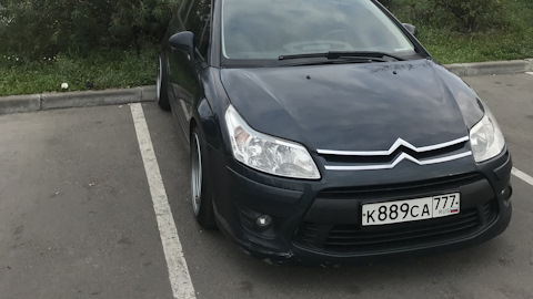

Купил машину с треснутым лобовым стеклом, не сильно мешается конечно и при езде не мешает особо, но… перфекционист внутри требует его замены ))
Подскажите, какие фирмы лучше и есть ли смысл брать отермальное ?

тоже буду менять в этом месяце, но я решил ставить оригинал
Citroen/Peugeot 8116.VE
Атермальное лучше, сейчас мучаюсь, при солнце жарит очень сильно, а вот боковые а термальные родные, даже чувства нет что на тебя солнце светит.
5 лет простоял benson, поменял месяц назад снова benson, стекло вышло в 5.2т.руб.
по коду подберите, типа 2732ACDMVW2P, 2732 — это код машины ситроен С4, А — это значит лобовое, CD это значит акустическое атермальное, СС акустическое, M — это датчик дождя, V окошко под vin номер, W наличие шелкографии, 2P это код изменения шелкографиии под датчик дождя, тут могут быть вариации, возможно будет другое окончание
хоть бы один артикул кинул(((
Атермальное…
pilkington
Это оригинальное стекло, но без шильдика ситроен
Обойдется тысяч на 10 точно дешевле оригинала
Уже почти два года стоит простой Benson. Прозрачное, без мути, искажений и т.п.
KMK GLASS 2732AGNBLPV ---3200 рублей, самое дешевое без атермальной защиты.
С обычным стеклом сейчас работает датчик дождя(стоит линза), не рябит, без наплывов и даже шелкография с вином на своих местах +Российское производство(приятно вдвойне)
Менял на обычное этой зимой, доволен как слон. Вместе с работой отдал 6000. Посмотри у меня в бж запись про стекло, "лох это судьба".там в комментах много советов.
