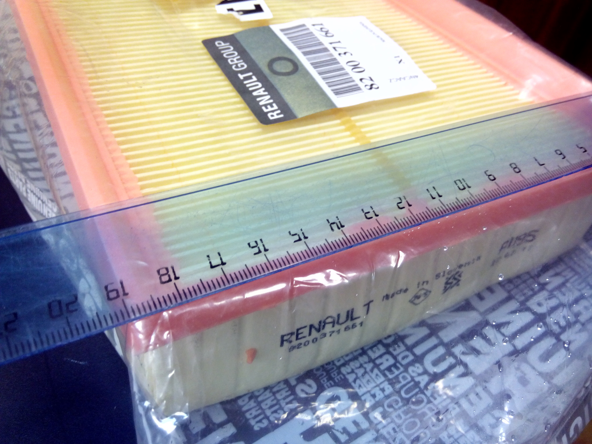

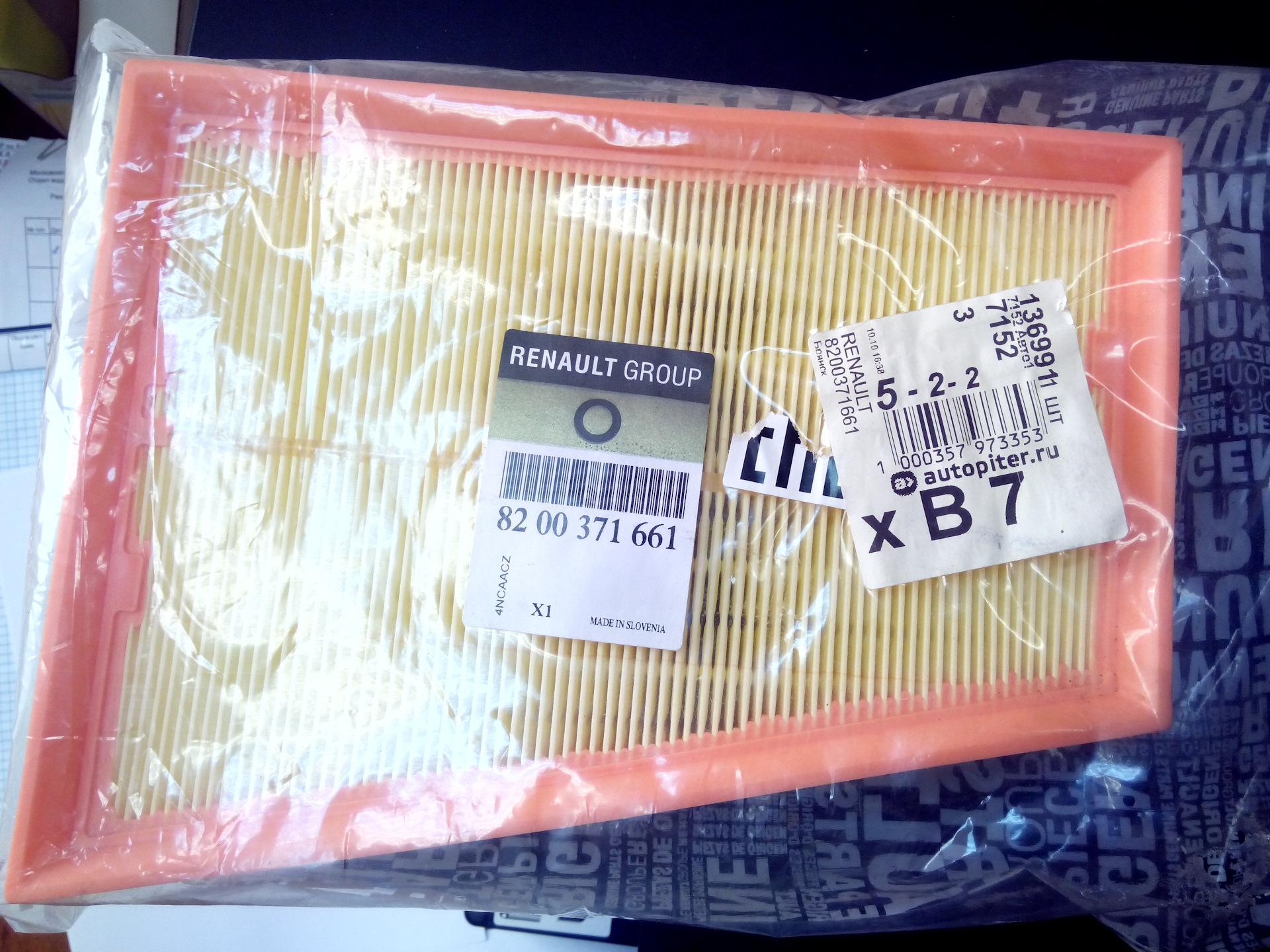

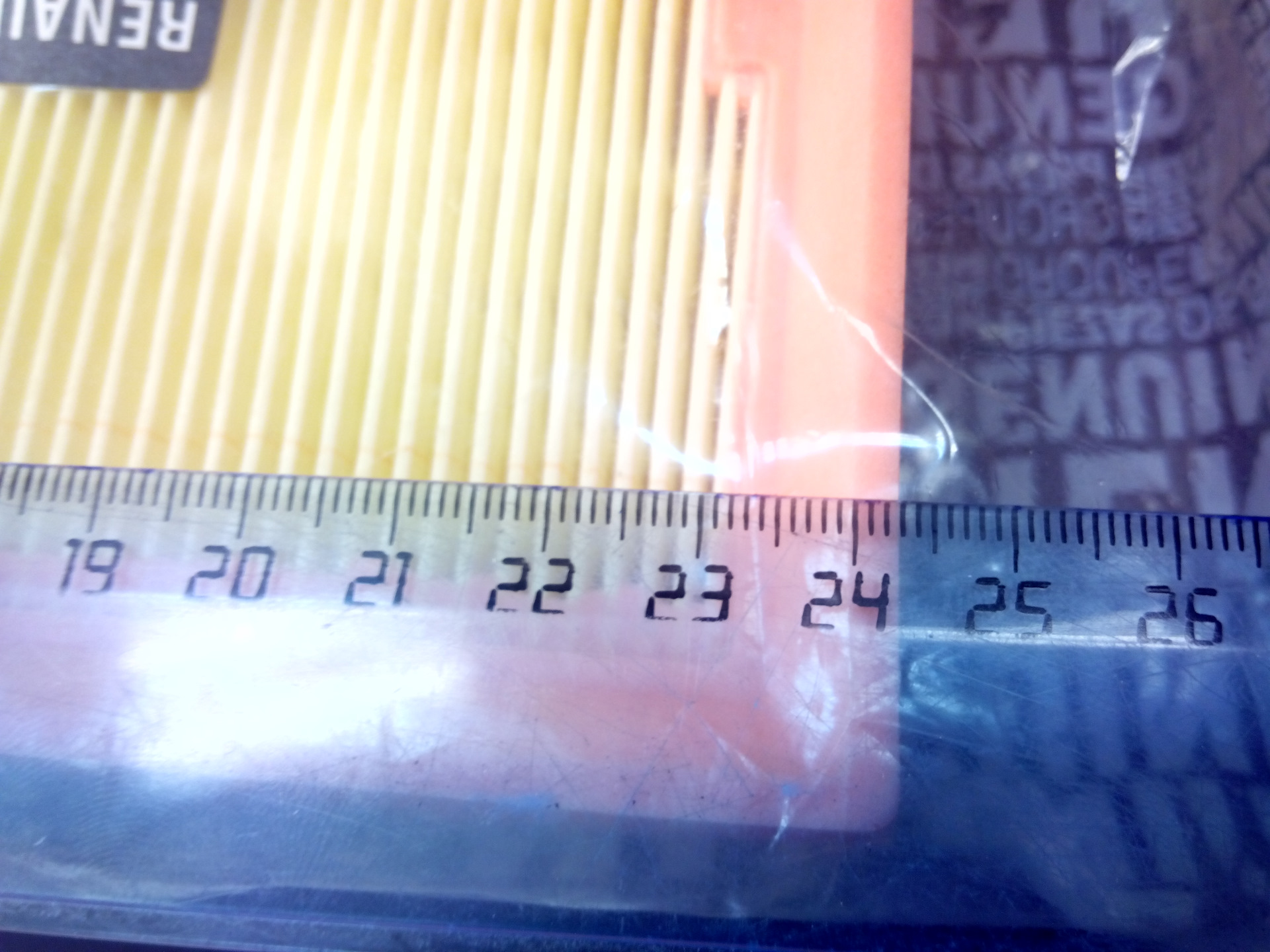

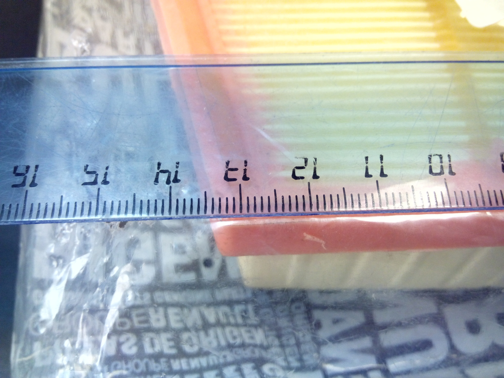

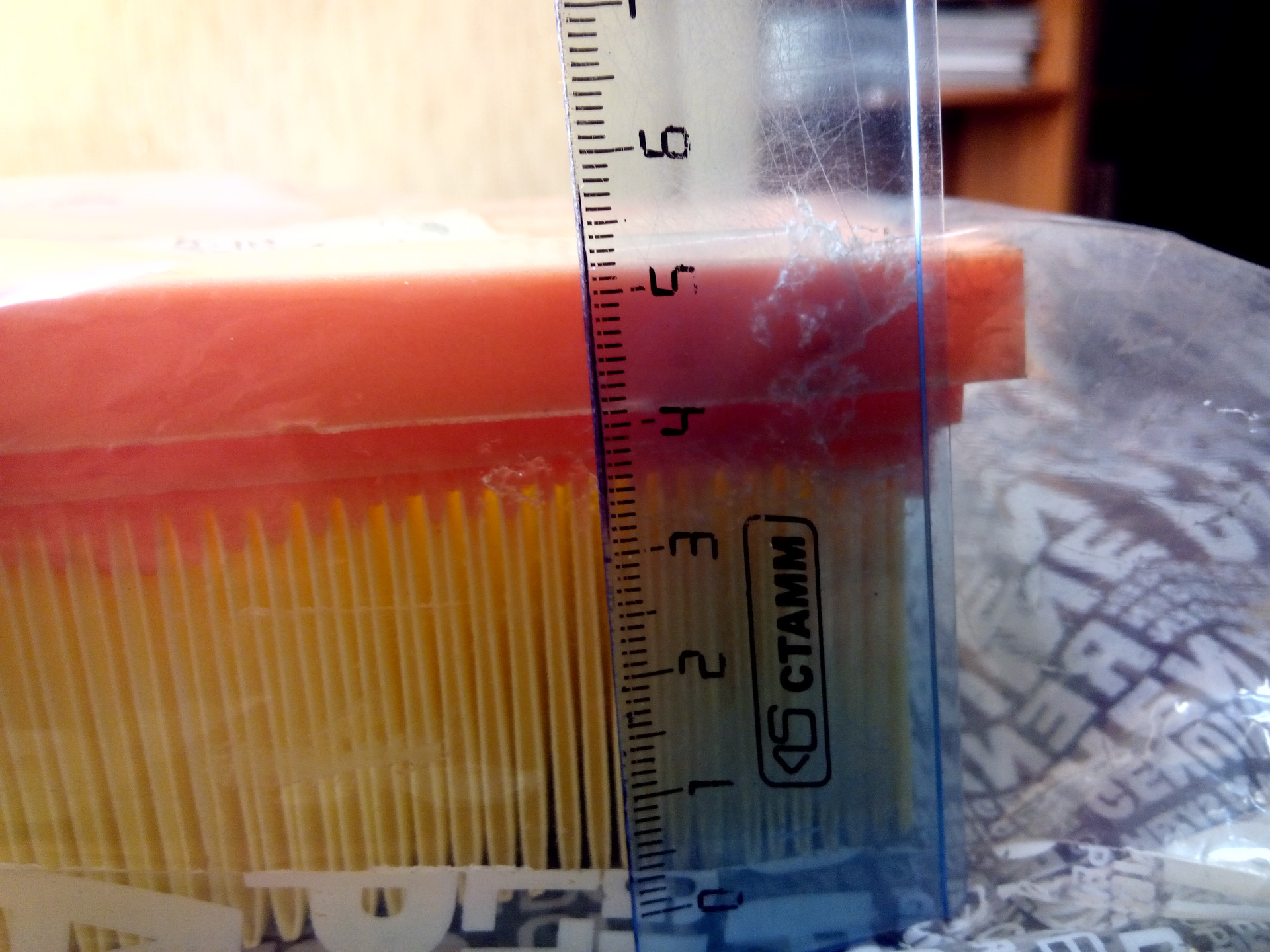

воздушный фильтр renault 82 00 371 661
покупался давно, описывать особо нечего. измерил просто так линейкой со всех сторон

фильтр — подделка
какой-то скудный комментарий. напишите отличия от оригинала?
Вот здесь по ссылке есть фото фильтра www.drive2.ru/l/10405825/. Попробую описать пару отличий по этикетке: 1)renault group — шрифт отличается и расположена надпись по центру. У ориги ближе к верхнему краю. Также расстояние между буквами у ориги меньше.
2)цвет полиграфии бледно-зеленый. У ориги темно-зеленый.
3)штрих-код подозрительный с какими-то диагональными полосками.
4)цифры артикула как бы прижаты к штрих коду. У оригинала расстояние больше.
4)8200371661 отличие нашел в цифре 3. У ориги шрифт жирнее.
5)номер партии напечатан не курсивом и по моему не точками (плохо видно).
6)ну и можно проверить на наличие ультрафиолетовых меток.

фильтр — подделка
кому нужно подделывать словенский фильтр за 350 рэ?на подделках гордо пишут франция, чтобы ушли все сомнения
Дилерские цены на этот фильтр начинаются от 550р. Для контрафакта соответственно цены будут ниже. Фильтра подделывают только в путь, особенно воздушные.
на дилерских фильтрах словения? или производство франция.пробовал кучу фильтров, щас использую Франскар за 250. Разницы вообще не заметил
Дилерские — да словенские. На дизель конечно лучше ставить фильтра получше…
