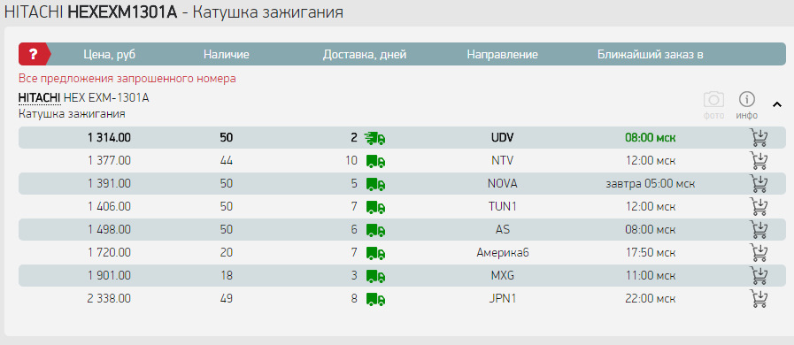

На прошлой неделе начались знакомые подергивания, когда стоишь на включенной передаче. Подумал, что еще какой-нибудь из наконечников. Дергало нечасто. Но болезнь прогрессировала и через 3 дня уже дергало и пятерило конкретно. Залез проверить, в чем дело и выяснил, что в первом цилиндре катушка дает искру с перебоями. Она сильная, но с перебоями. Изменение зазора на свече и замена свечи результатов не дали. Катушка эта "новая" (родная приказала долго жить), ERA 880158 покупал в октябре 2015 года. Проехал я на ней 60 000 км. Придется покупать новую. Сейчас в ассортименте появилась катушка HITACHI HEX EXM-1301A. И она дешевле всех аналогов почему-то. Хочу попробовать ее качество.
Запчасти на фото: HEXEXM1301A

на ззапе смотрел цены?
да, то же самое.
1000 руб в Москве :-) В Екате 1100
и плюс доставка = ?
спросил автотрейд, вроде есть у них тут офис. но пока спят.
да, они сонные и не очень разговорчивые. Там я клапан покупал. Неси транзистор и катушку, давай попробуем восстановить, может и не нужно будет ничего покупать.
