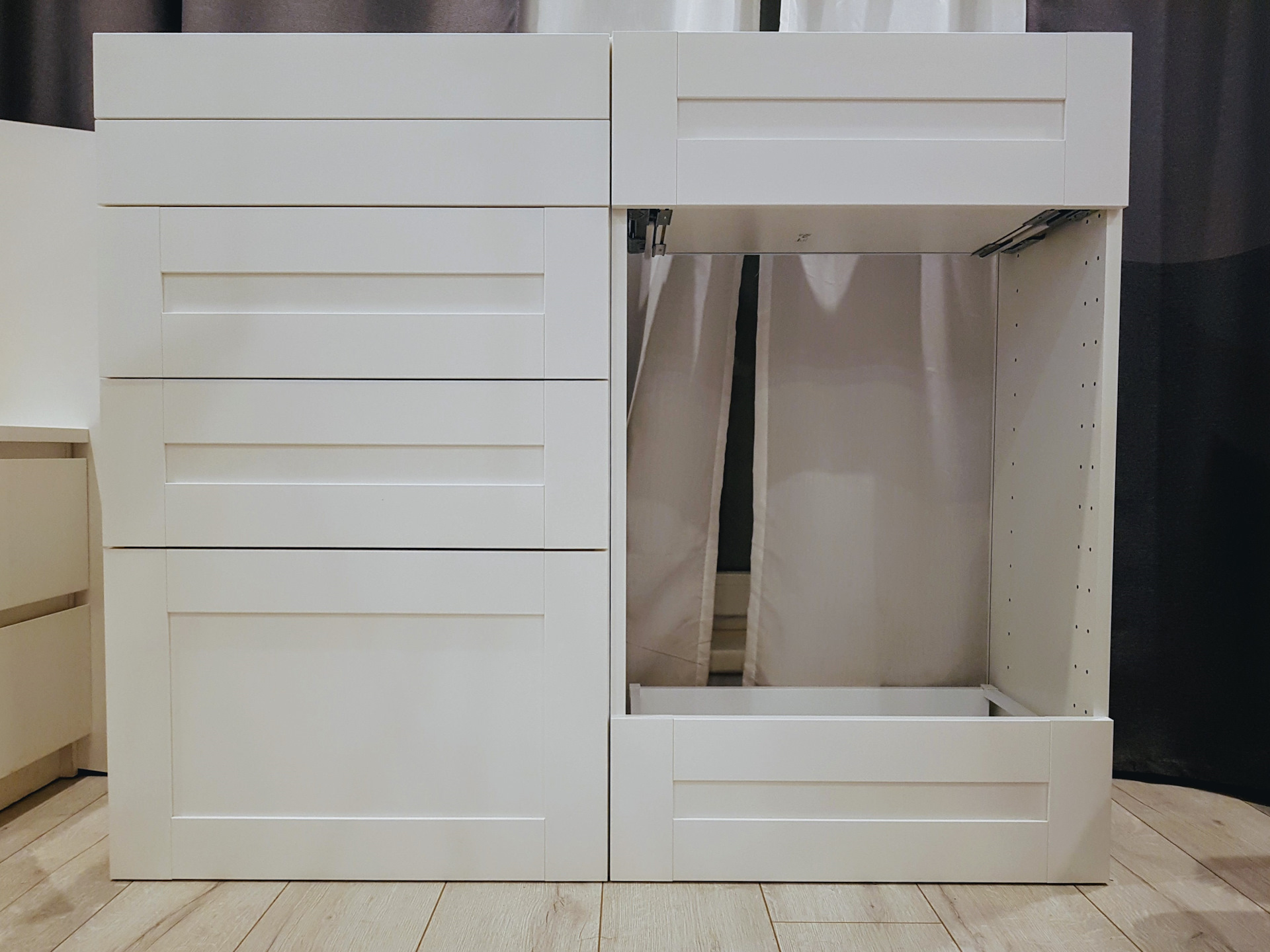

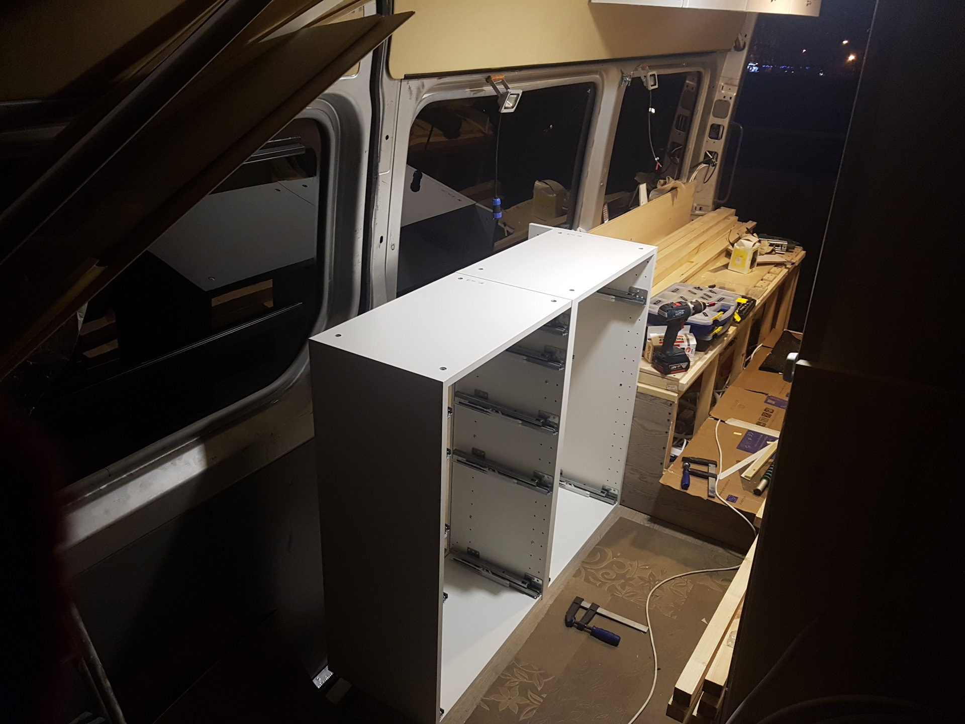

Чтобы ускорить и упростить процесс — решил делать кухонный модуль на основе икеевских кухонных каркасов и ящиков. Пока это полностью себя оправдало — сборка очен быстрая, простая, все идеально подходит друг к другу и выглядит отлично.
Нужные компоненты заказал прямо онлайн на сайте икеи. Туда вошли
— Два каркаса навесных ящиков 100х60х37 (ВхШхГ)
— Несколько внутренних ящиков с полным выдвижением и доводчиком\
— Несколько фронтальных панелей нужных размеров.
Всё это собрал прямо дома — это тоже большой плюс — удобно и комфортно.
Далее отнес в фургон и там начал закреплять по месту.
Сделал отступ от стены 10см для коммуникаций (а то ящики будут мешать)
Крепил основательно — к полу, к стене, к кровати — много много точек крепления. К концу дня "покачать" кухню стало невозможно.

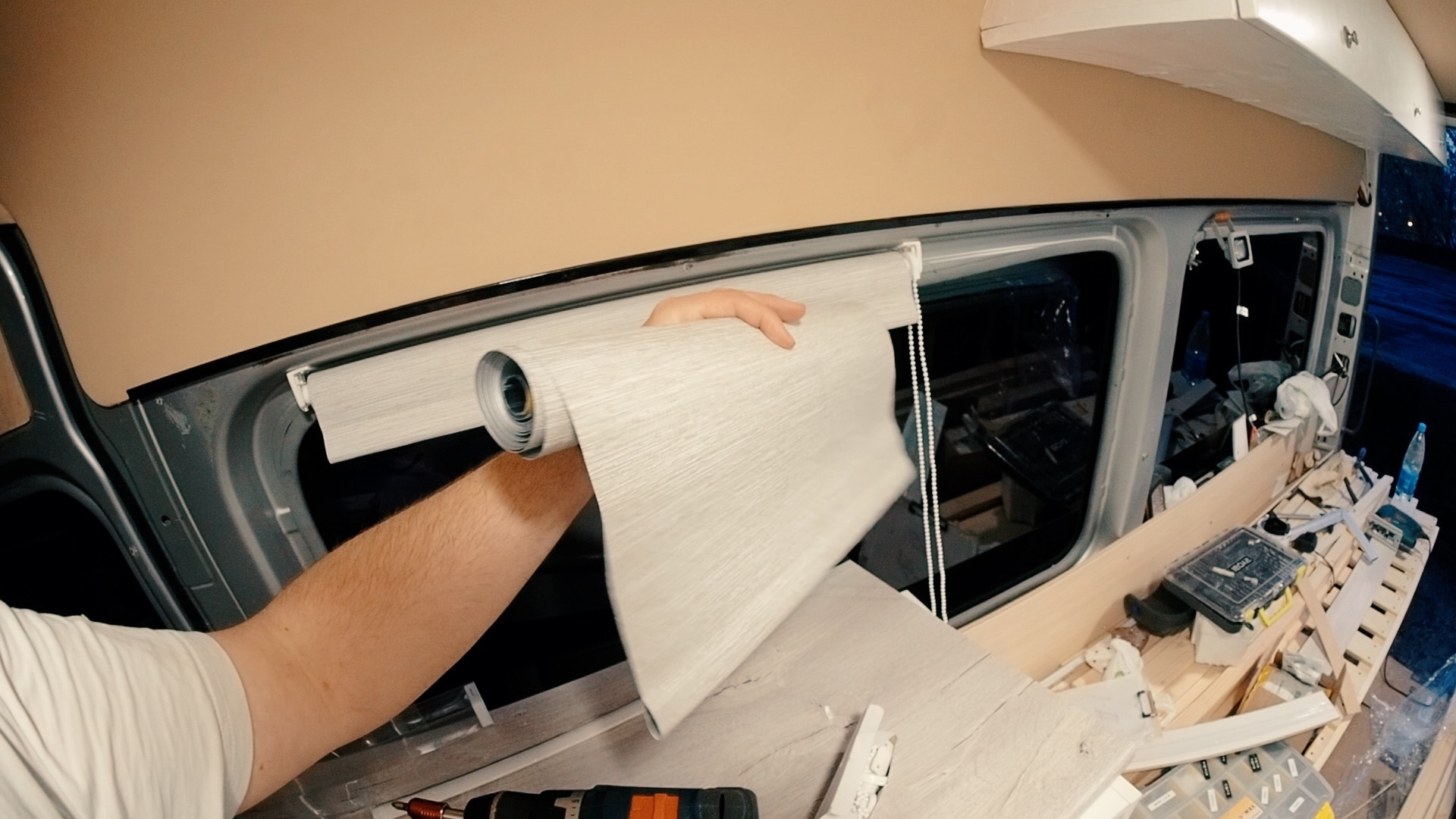

На окна установил две ролл-шторы (блокировка света 100%) — дальше будет понятно зачем

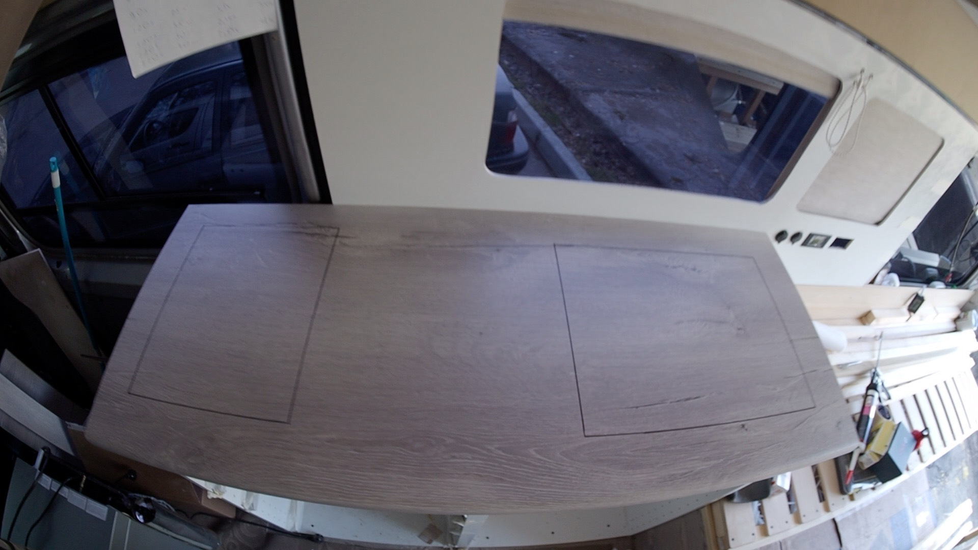

Столешницу еще в магазине отпилил на нужную ширину (120см), но пришлось в глубину тоже уменьшить до 50см. Надо было сразу в магазине сделать, но не подумал.
Установил столешницу и задний экран (фартук). Разметил место для будущих раковины и плитки

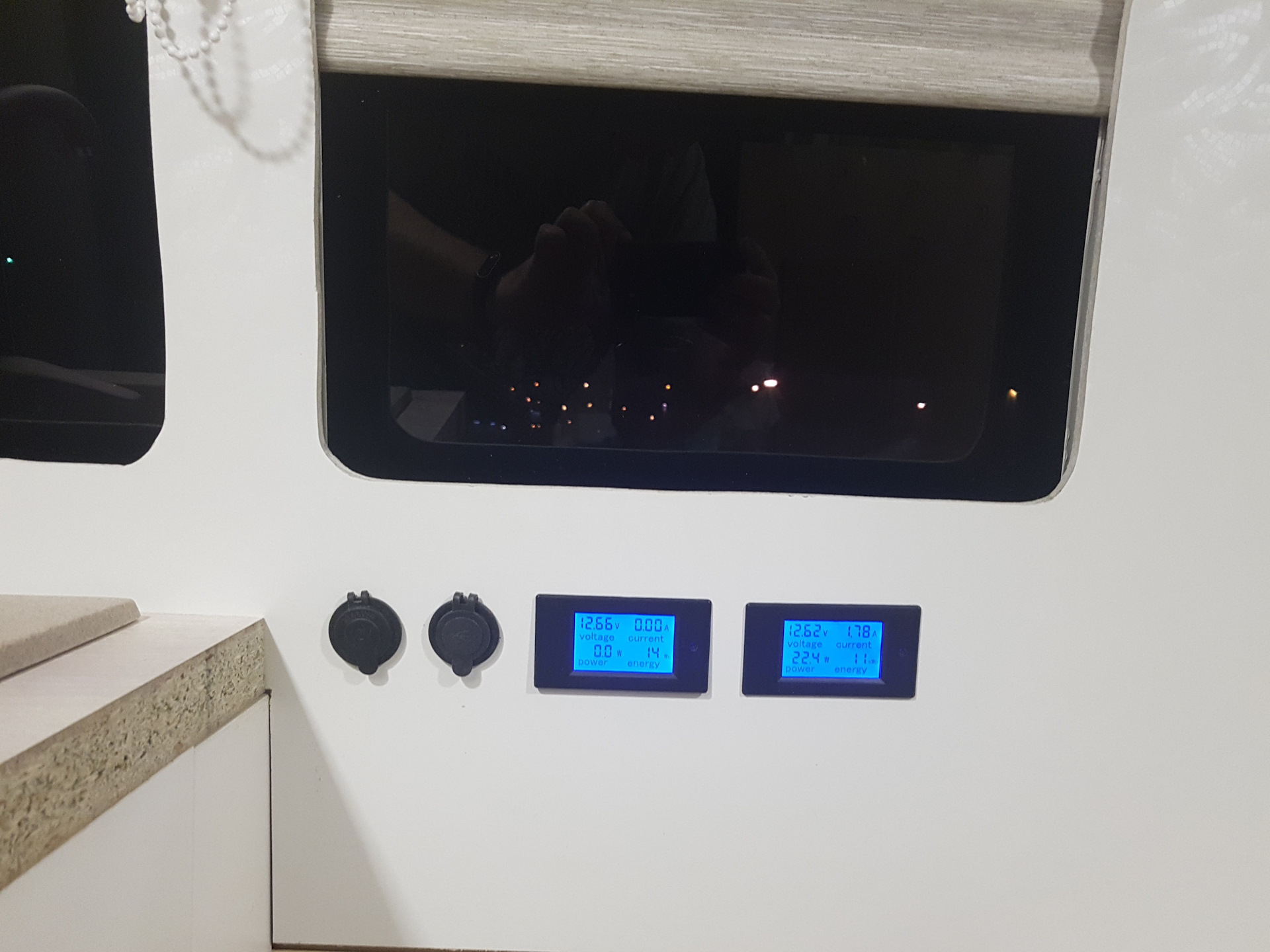

При этом выпилил в фартуке два окна для штор и врезал разъемы прикуривателя, usb зарядки и два монитора (солнечный заряд и расход)
Можно заметить что края окошек довольно кривые — это потому что я планировал украсить их какой-то декоративной окантовкой — но пока не нашел нужного размера и цвета. Потом сделаю.

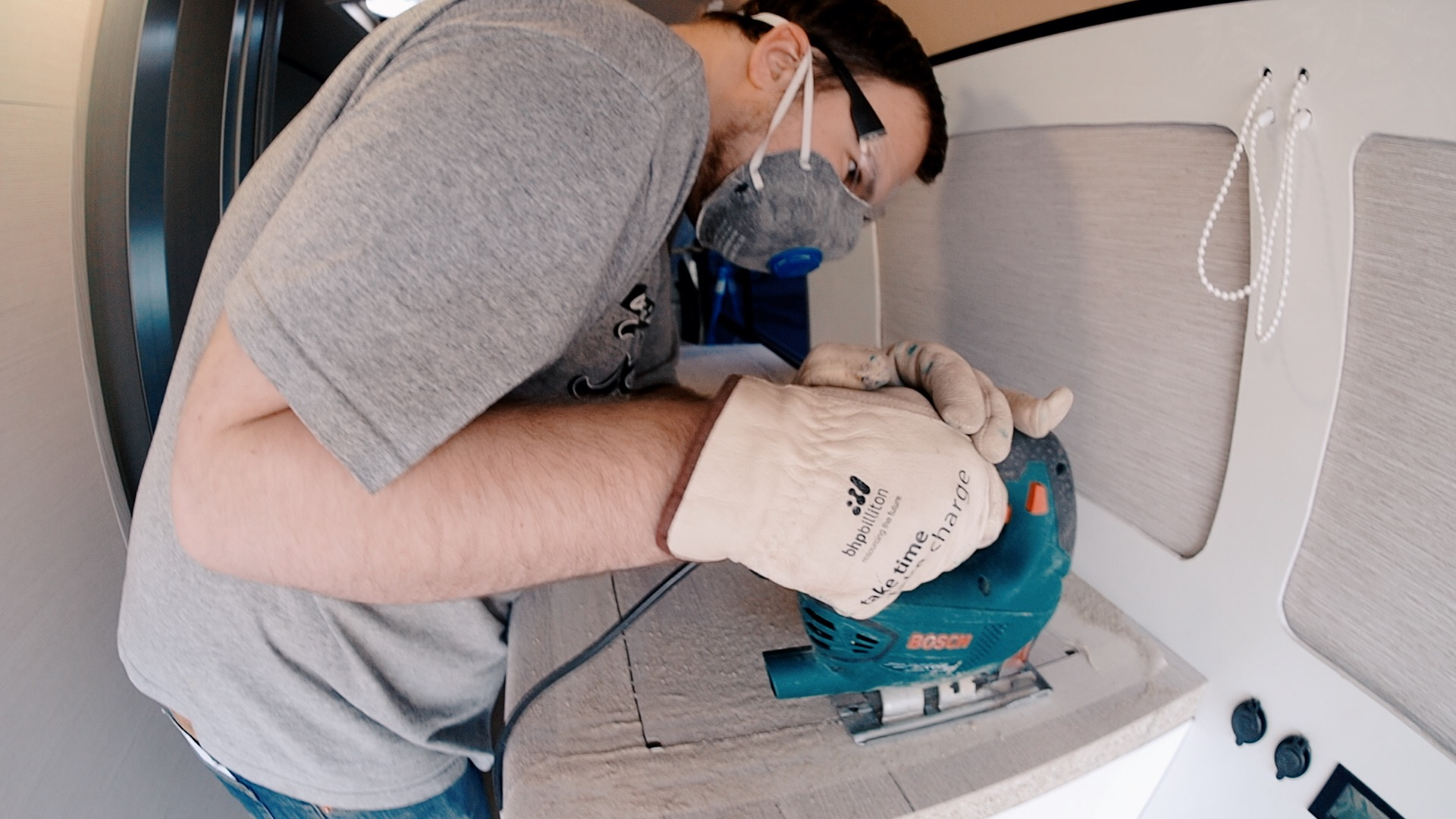

Вырезал в столешнице отверстия для установки раковины и плиты. Удивительно самый слабенький и дешевый лобзик из линейки боша с этим справился отлично.

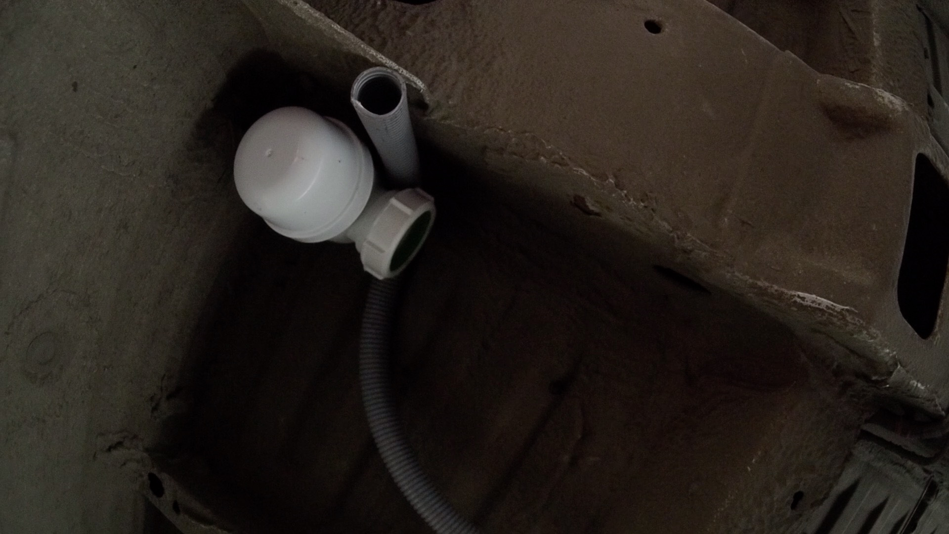

Вывод раковины через переходники уходит в сливной шланг для стиральной машины и затем через отверстие в днище выходит на улицу и приходит в место, где будет установлен бак для "серой воды".
Там же можно увидеть сифон от душевого поддона, который я установил еще осенью.

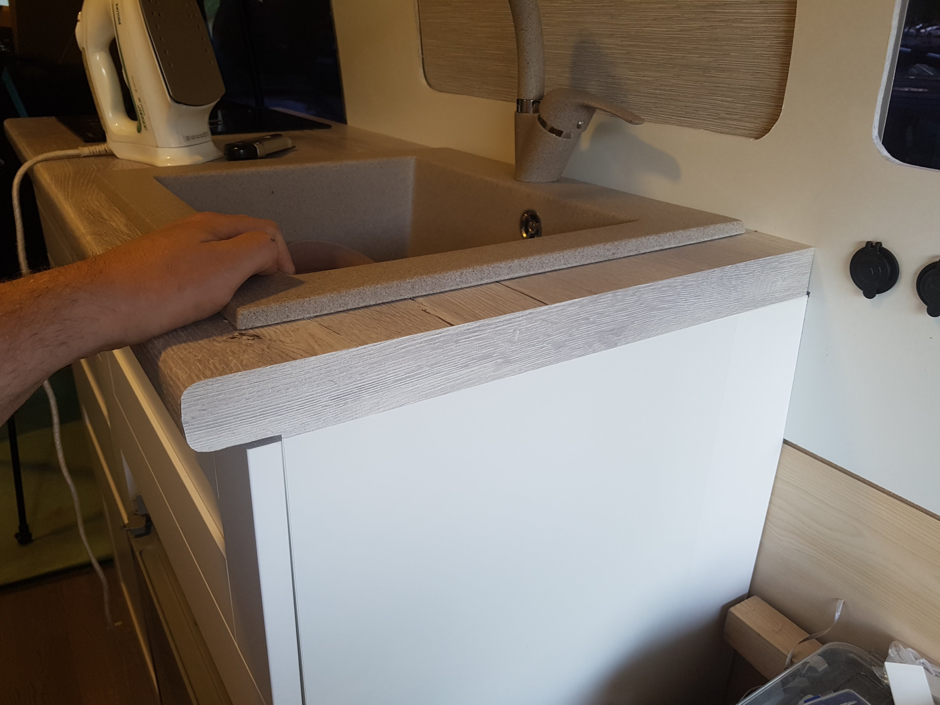

Края столешницы как полагается облагородил кромкой.
Приклеивается она с помощью утюга, что стало небольшим испытанием для моей электросистемы фургона. Батареи и инвертор справились отлично.
Получилось очень симпатично
Ну и финально подклеил всякие заглушки и панельки там-сям получив результат, которым можно гордиться.
