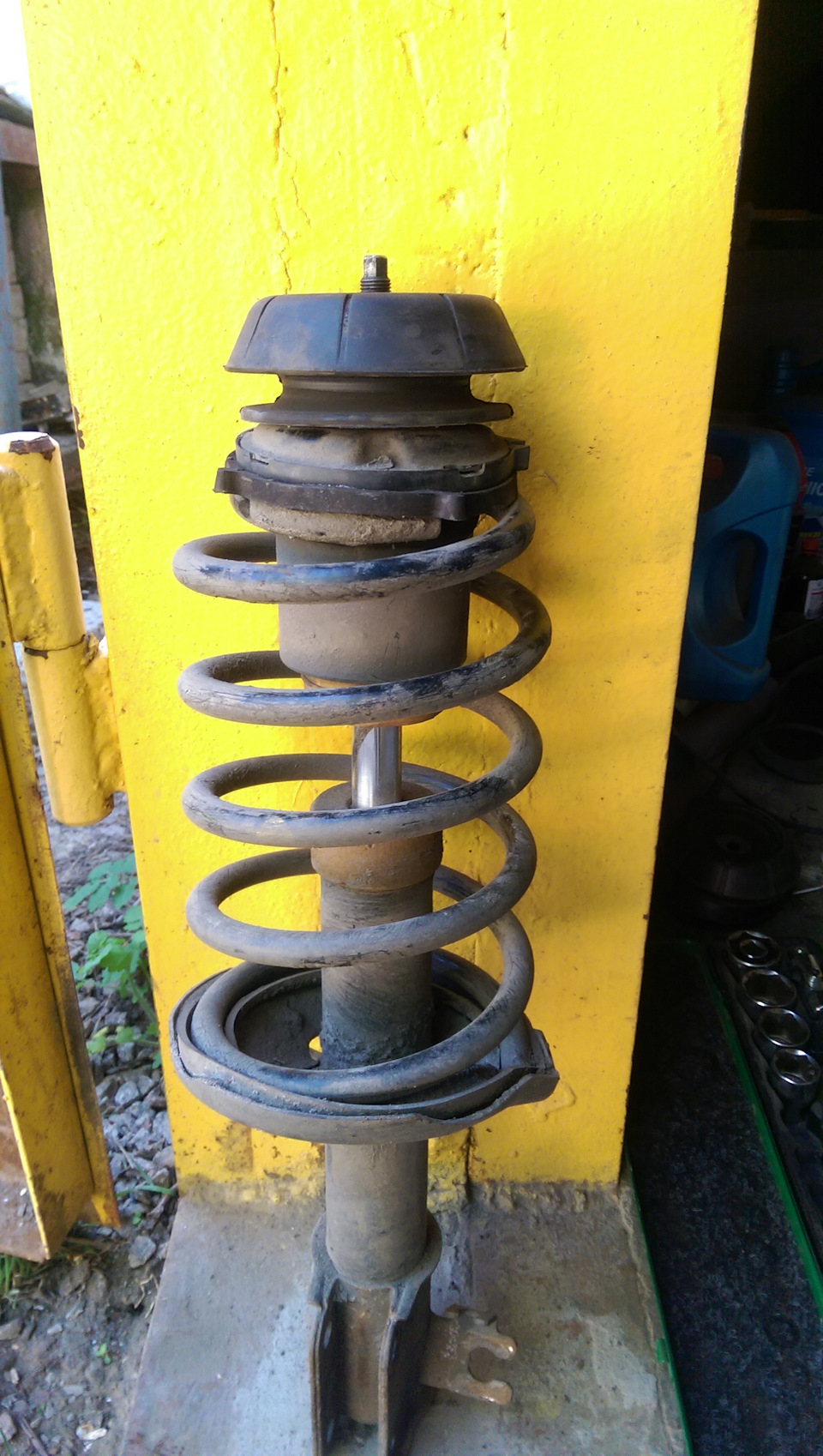

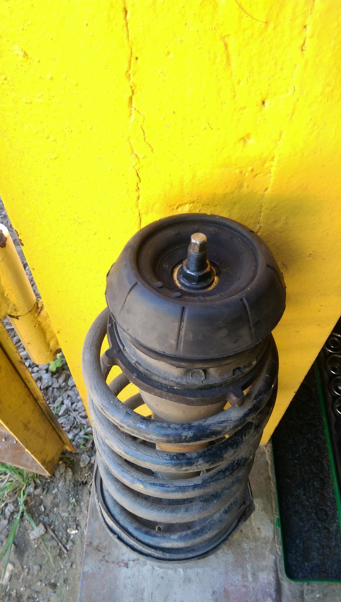

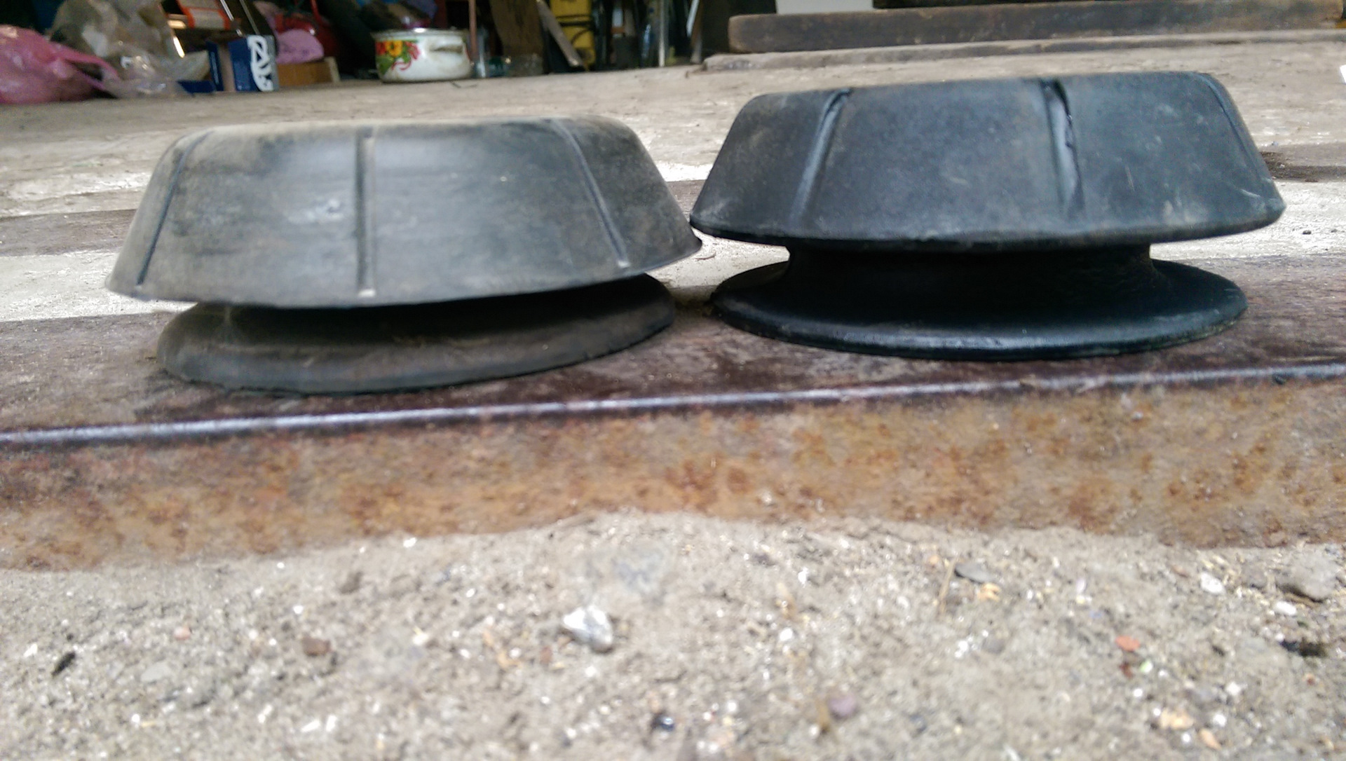

Все обладатели лачетти знают, что опоры передних стоек – слабое место нашего автомобиля. Также все знают, что заменив их – машина проходит ямы гораздо мягче и приятней, но недостаток их в том, что ходят они 7-10 т.км, после чего просаживаюся и начинают более жестко передавать удары подвески на кузов. Также устройство самого опоного подшипника позволяет ему умирать раньше положеного. Исходя из этого – пошел в поисках альтернативы.

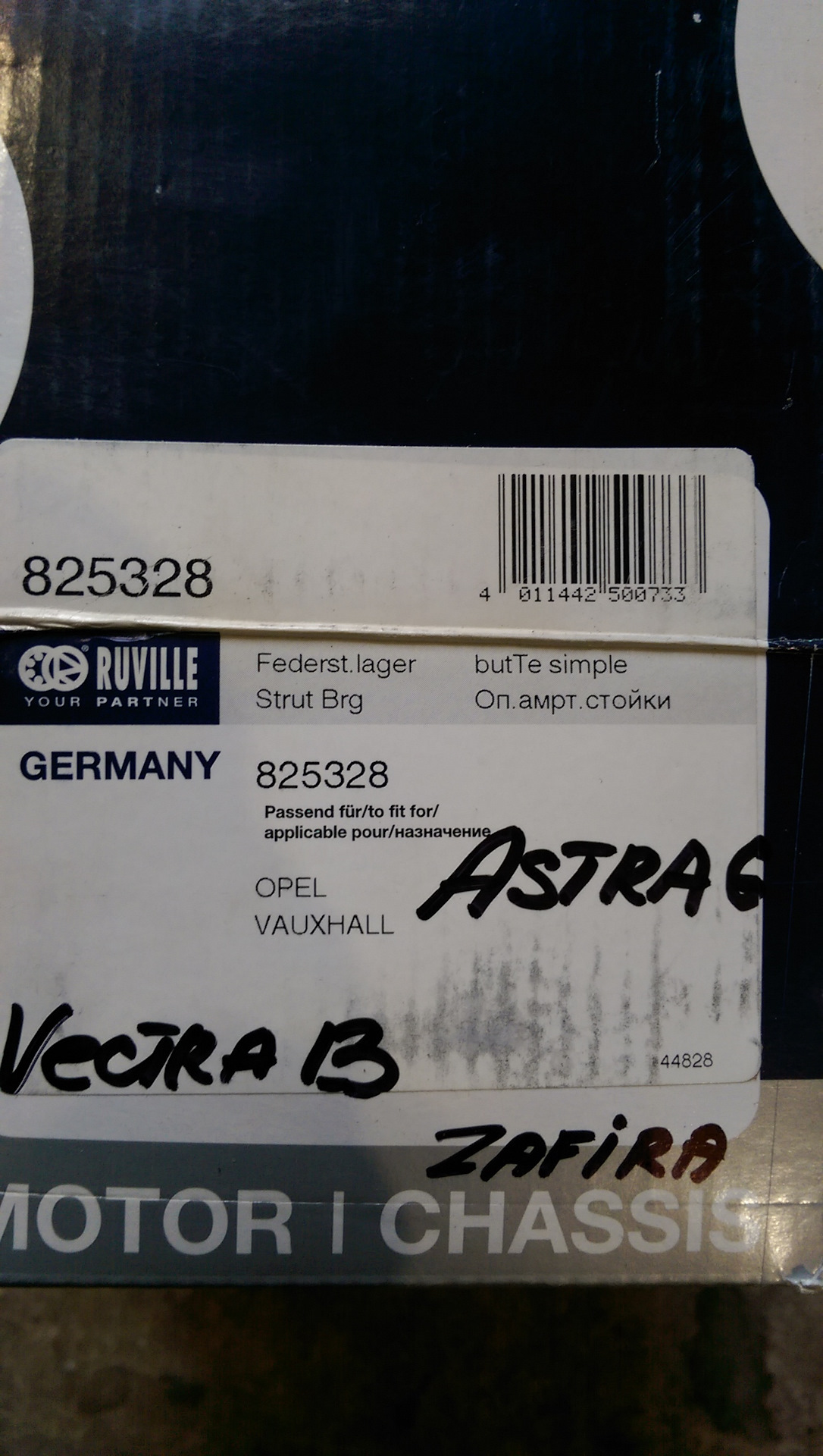

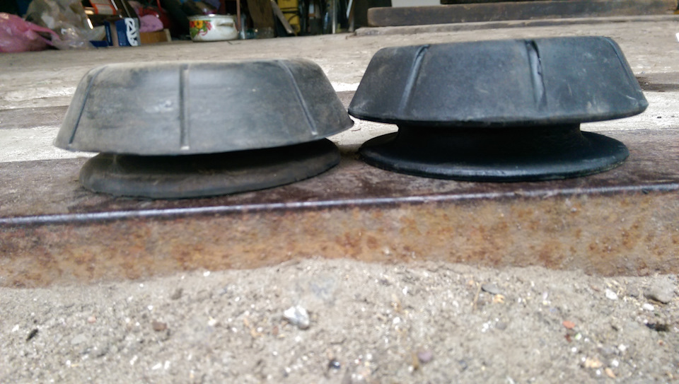

В результате долгих поисков — увидел опоры от Opel (Astra G, Vectra B, Zafira),

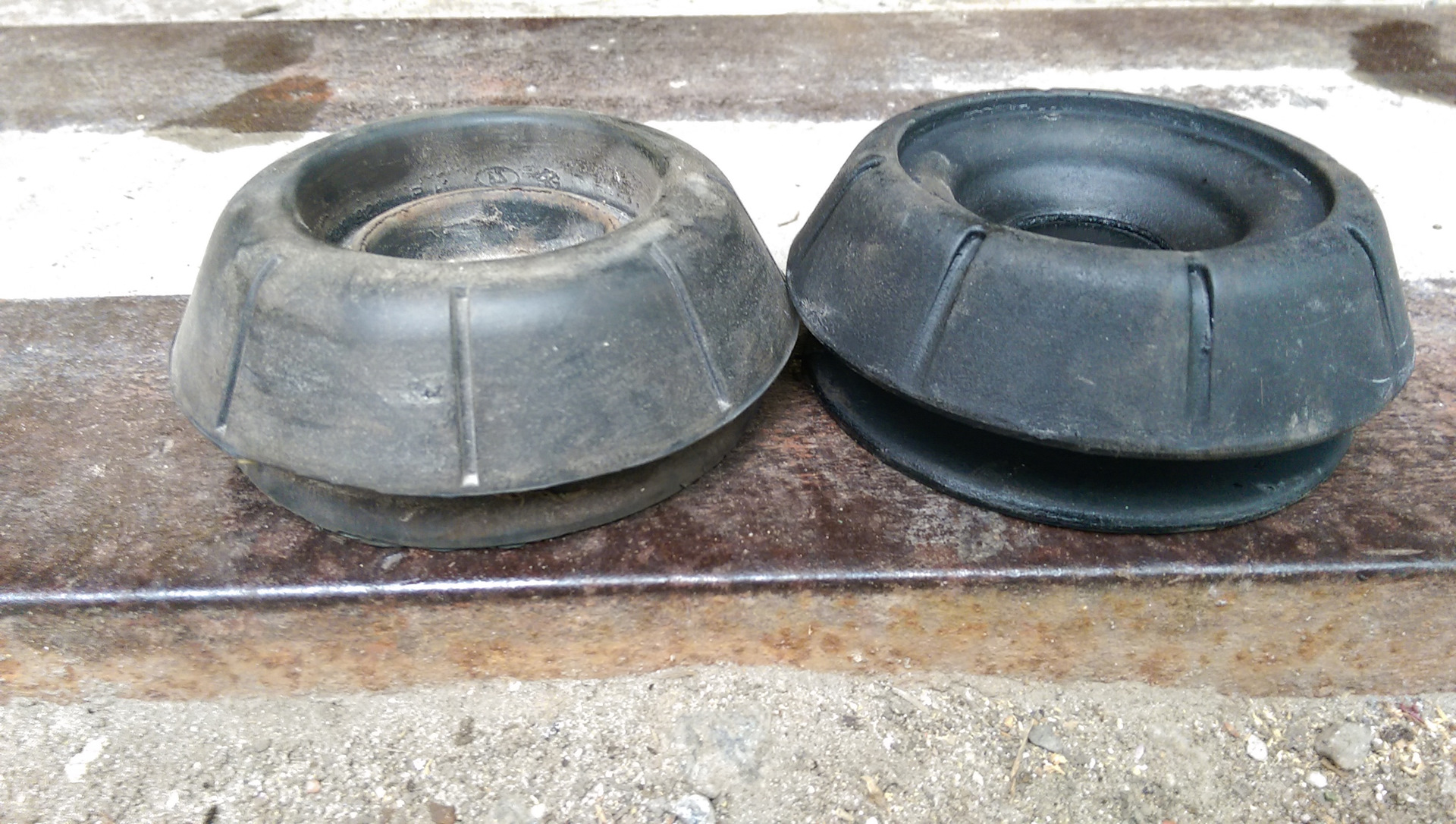

они идут под одним каталожным номером, заметил некоторое сходство. Коллега по работе как раз заменил комплект опор с подшипниками на служебном опеле и предоставил мне старый комплект для экспериментов.

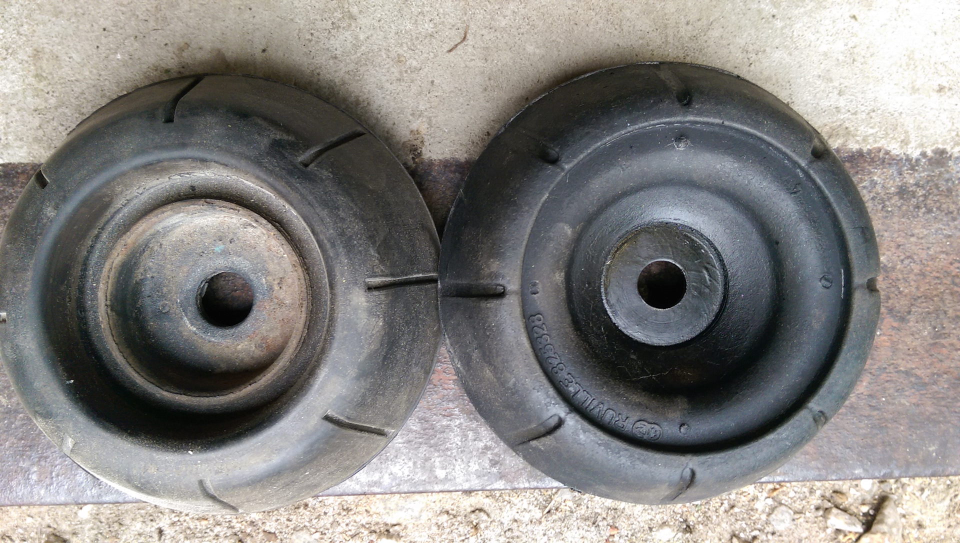

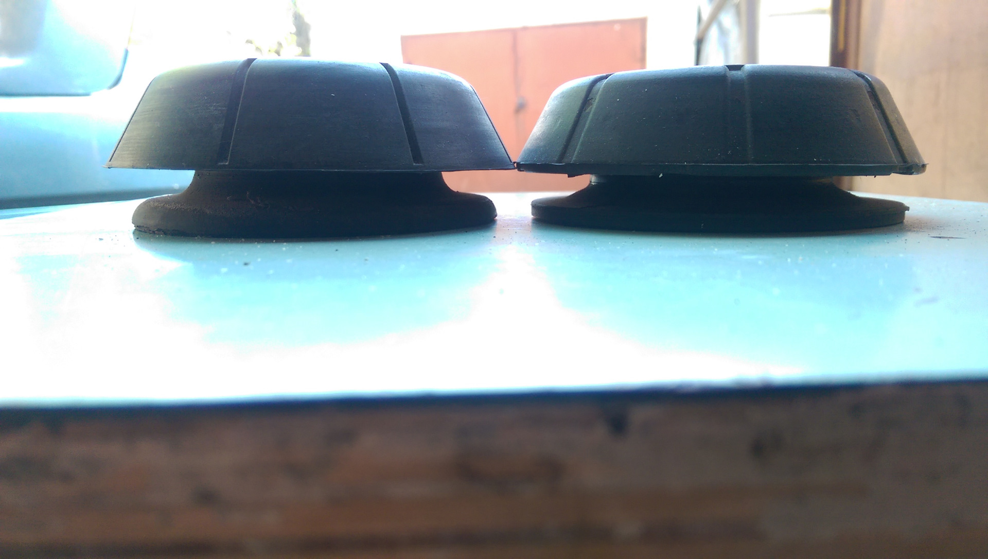

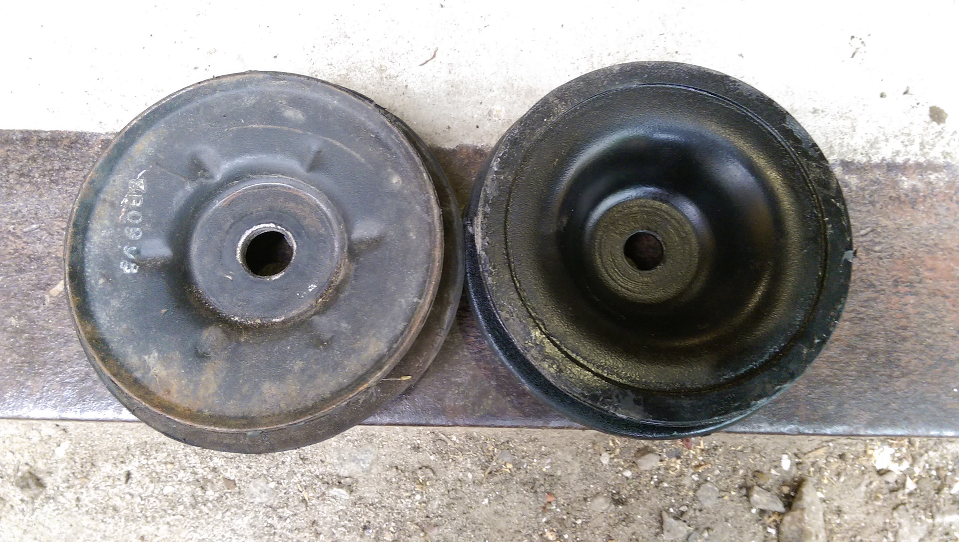

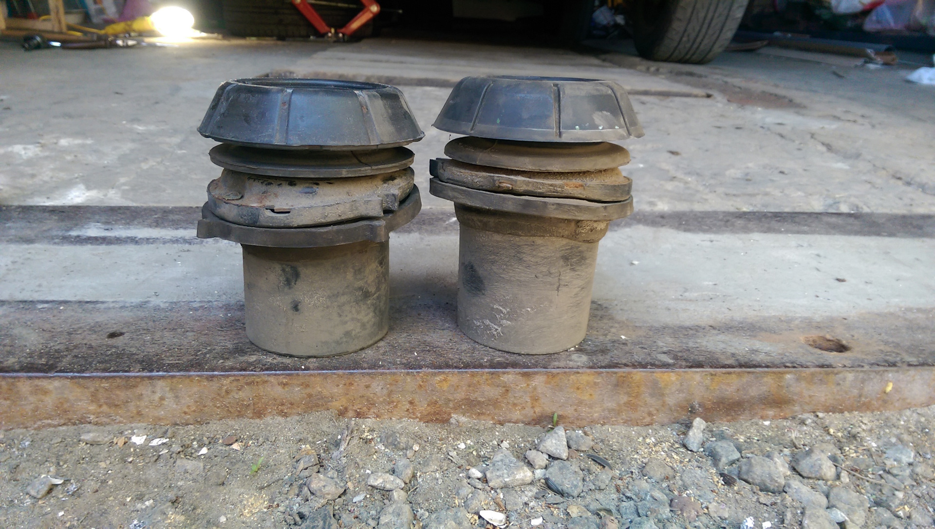

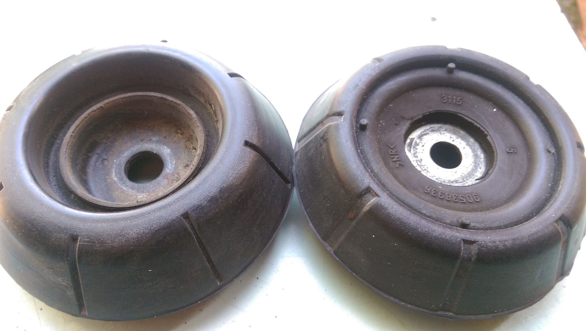

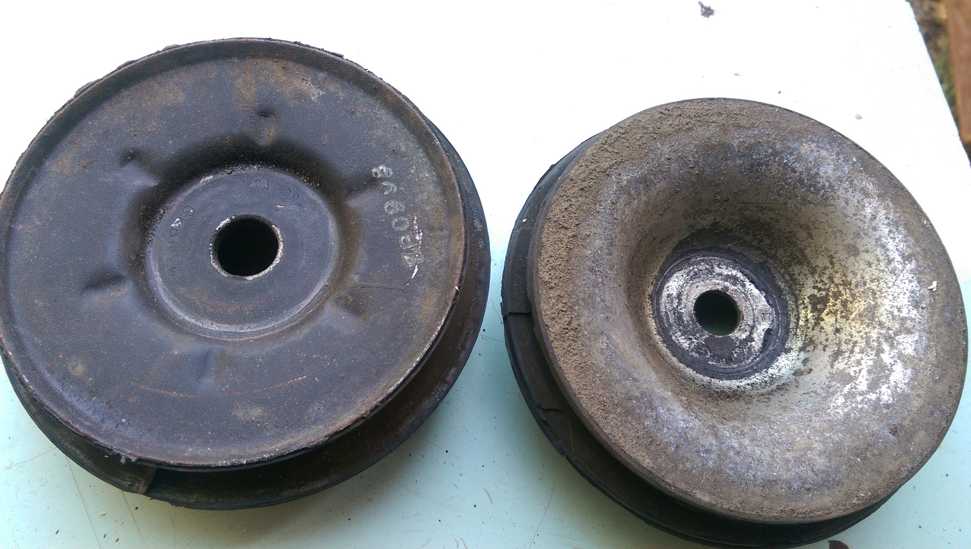

Посмотрев на них внимательно – увидел, что конструктивно они принципиально разные! И опелевские – выполнены конструктивно правильнее и надежнее, при том, что опорный подшипник тоже имел другую конструкцию, которая не провоцировала его на появление люфтов, как наш родной.
Имев все необходимое – решил попробовать поставить для эксперимента б/у комплект от опеля.
Все стало, как там и было, правда у него одна опора была треснутая по металу, и пришлось найти еще одну, и они были разные по высоте.
Поставив это все – я выехал и не узнал свой автомобиль! Сразу поехал на авторынок за новым комплектом.
Внимание, при замене на опелевские опоры – обязательно нужно покупать верхнюю чашку пружины от опеля. В нее как раз и запресован опорный подшипник и продаются они в зборе. На нашу пружину становятся идеально.

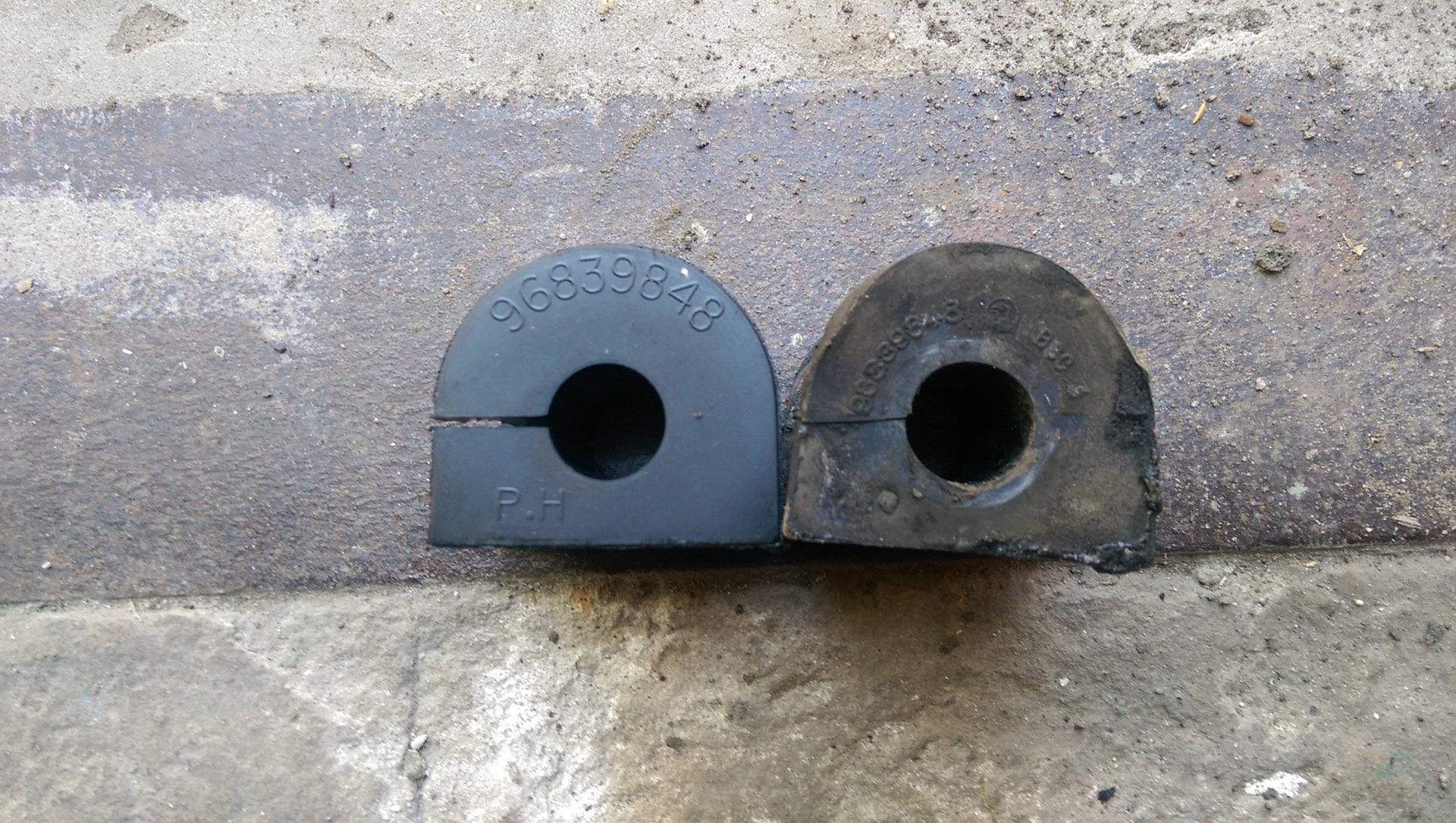

Одновременно с установкой новых опелевских опор – заменил втулки стабилизатора, которые начали скрипеть зимой, за что отдельный луч поноса ускоглазым конструкторам. Я их менял 4 часа, в то время, как пару опор за час.
В итоге – машина реально глотает ямы, которых у нас с головой. Конструктивно они изготовлены для более длительного строка эксплуатации и ВНИМАНИЕ – они дешевле.
По высоте машина не поменялась, по весовой нагрузке – уверен, что она не должна быть гораздо тяжелее опелей, на которое ставились такие же моторы, а иногда и побольше.
Процесс замены описывать не стал, а отличия и схожесть должны передать фото.

Как показала практика опоры от Опеля очень мягкие и проседают они быстро. Это болезнь стареньких опелей. Надеюсь что больше никто не будет делать. Горький опыт…
Распилил обе опоры для наглядного сравнения. Скоро надеюсь выложу в своем б/ж.
Лачетевские хоть и проседают — но совсем чуть чуть.

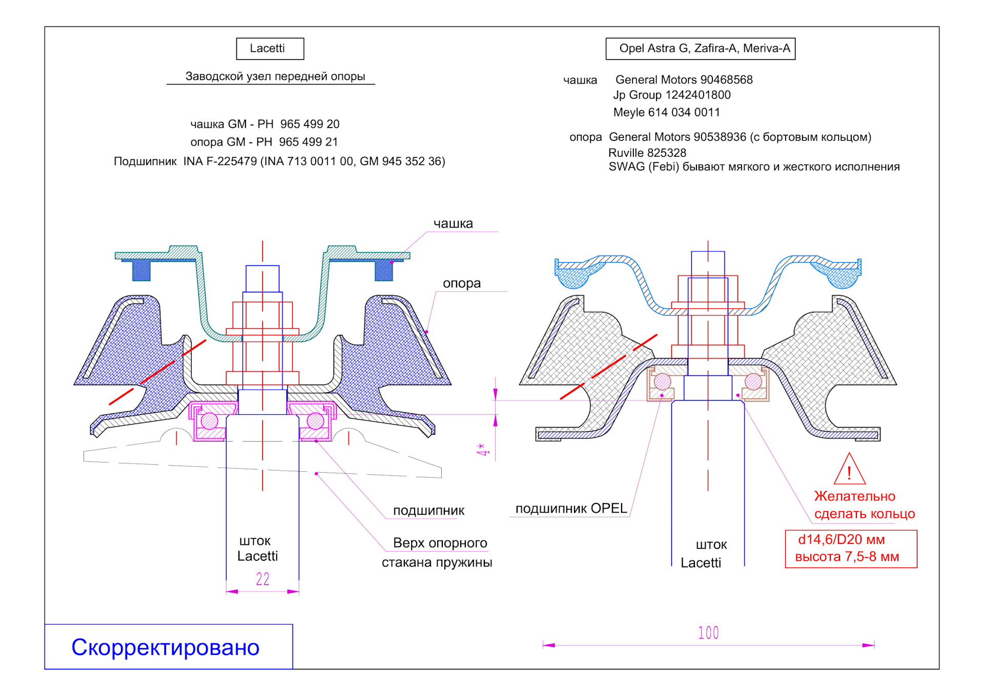

Корректирую свою прошлую запись (был неправильно сделан замер опоры).
Я тоже уже давно засёк что опоры от Опелей конструктивно похожи на наши и хотел опробовать чтото вместо наших деревянных опор.
Был куплен тоже недорогой Ruville (кстати по отзывам опелеводов они не очень хорошие, см. тотже драйв2).
Чувствуется что резина мягче чем на Лачиной, но изза большего сечения резины (см.красная линия на чертеже) очень упруга.
Недостаток только есть — шток амортизатора уходит чуть вверх (около 4 мм).Что не критично.
Кстати опору от Опелей можно установить и со штатным лачиным подшипником и стаканом (для пружины) — при использовании метал.шайб. Выложу все подробно на своей станице. Нужно 2 шайбы сверху подшипника диаметром 17/30 (внутр. и наружний) и 4 шайбы под подшипник диаметром 23/39.

Спасибо за наглядный чертеж. Как ощущения по машине после установки?
Так руки у меня и недошли до установки.

P.S. Отвечу сам себе, Opel: 312510 344523
Ruville 825328S это 1 опора с подшипником, но надо еще и стакан заказывать от ОПЕЛЯ я так понял?)
Да, и стакан с подшипником и опору
вот толко стакан чет не смог в каталоге наити(номер).((
Выше написал номера
по фото и номеру стакан с подшипником -что ли?)
Да, стакан сразу с подшипником
pachyk
Оригинальный бы код опоры и подшипника…
Каталожные номера GM: опора — 90468554, стакан с подшипником — 90468618.

Правда наши опорные подшипники не стучат никогда, просто конструктивно не могут, даже если шарики в пыль превратятся. И опелёвская опора конструктивно такая же как наша и просядет она точно так же. В общем это менять шило на мыло.
Даже спорить не буду))) Кто захочет — загуглит устройство и принцип работы обоих элементов, посмотрит и поймет, кто не захочет — будет ставить родные и радоваться жизни

Да, действительно!Сравнивал свой опелевский и Лачетти, в опеле конструкция гораздо покрепче, особенно касается чашки с подшипником!
