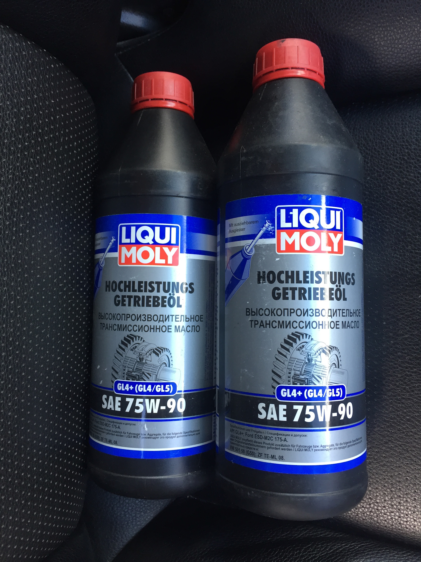

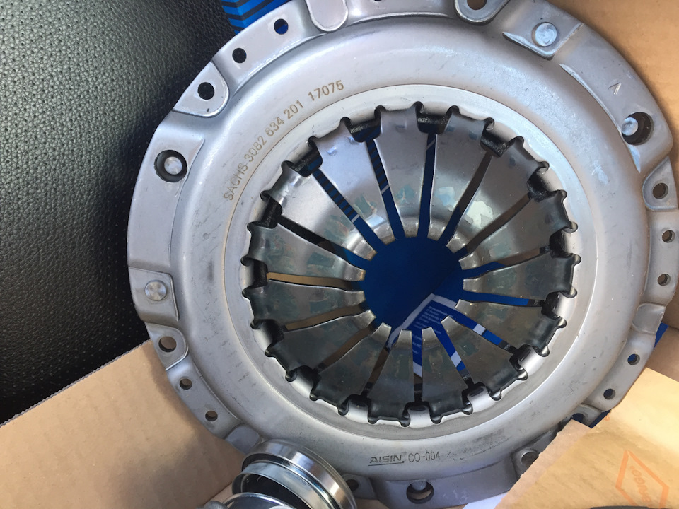

Пишу отдельной темой, чтоб не было кучи из фоток и комментариев.
По замене сцепления были куплены следующие детали:
1. Сцепление Sachs комплектом с выжимным подшипником гидравлическим: 3000990289 — 9369 руб.
2. Резиновое колечко под выжимной, которого нет в комплекте: 94580546 — 18 руб.
3. Еще купил болтики новые для крепления выжимного, комплект 10 штук, хотя их можно было и не брать: 94500752 — 80 руб.
4. Масло трансмиссионное Liqui Moly, 2 литра: 3979 — 1668 руб.

Чтоб было нагляднее, приложу фотки!
Ну и всякие уплотнительные резиночки.
Менял не сам, делал друг в автосервисе. Стоимость замены сцепления и установки блокировки (об этом в следующей теме) 8000 руб.
Сальник коленвала рекомендую менять, иначе он потом потечет и опять отдавать хорошую сумму на его замену.
Коробку снимали полностью, для этого скидывали подрамник.
Итого запчасти и работа вышли 20203 руб.
