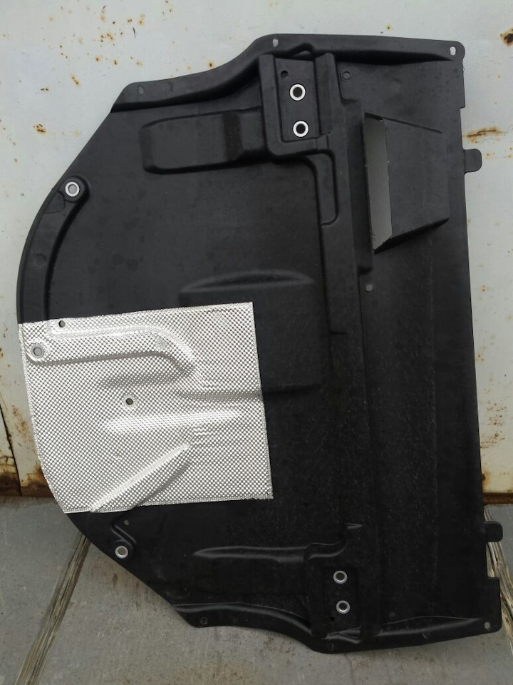

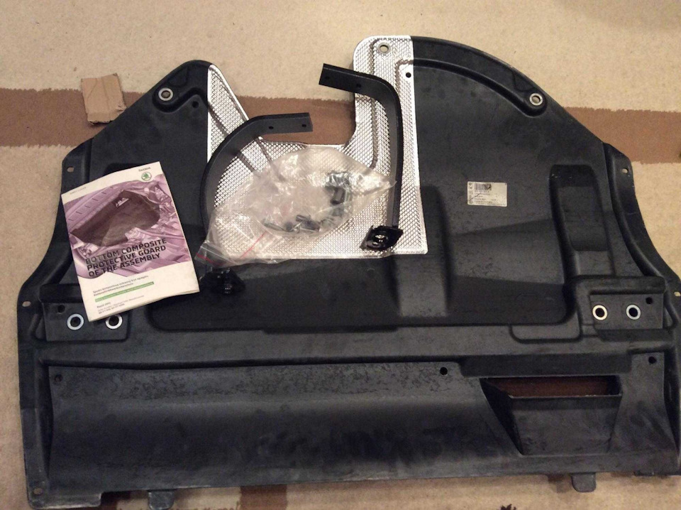

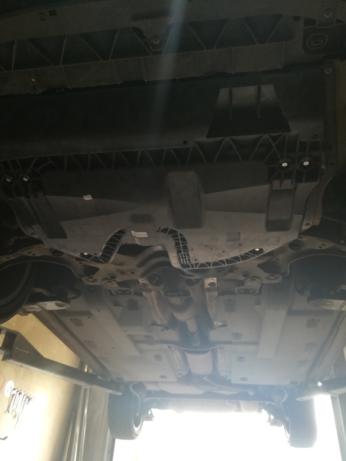

Всем приветы!Вчера была найдена и куплена защита 6R0825901A на Юле полным комплектом)…сегодня установил…
Необходимо:
1 — защита (6R0 825 901 A)
2 — кронштейн левый (6R0 825 921)
3 — кронштейн правый (6R0 825 922)
4 — гайки глухие неподвижные М10 (N90925301 или N90448004) — 2 шт
5 — болты М10x20 (N10653401) — 2 шт
6 — гайки глухие неподвижные М8 (N90942001) — 3 шт
7 — болты М8x22 (N10045504) — 7 шт
8 — саморезы torx 5x16 (N90974701) — 6 шт (можно не покупать, а взять при снятии
пыльника)

Я себе тоже купил за новую за 1600, без кронштейнов, на разборе случайно наткнулся на висящие на лонжероне кронштейны 200 р ) итого 1800 ) а так 3 р цена прдарок!
Миш, привет! А на дорестайл механику подойдёт 6R0825901A?
Даров. Да, думаю пойдет . Я вообще брал тупа на абум . Все подошло
А без полного комплекта смысла брать нет? Много предложений б/у. Дилер мне поставил при покупке нашу отечественную стальную — хотелось бы композит.
Можно заколхозить. А можно поискать. Я в Авито находил каждый кронштейн по 1000р. продавали
Отверстия под слив нету? да?
Нет
На 110лс можно и без выреза брать
Где-то читал что с автоматом лучше с вырезом, может ошибаюсь конечно
Вырез, это сверху отверстие, для обдува.
