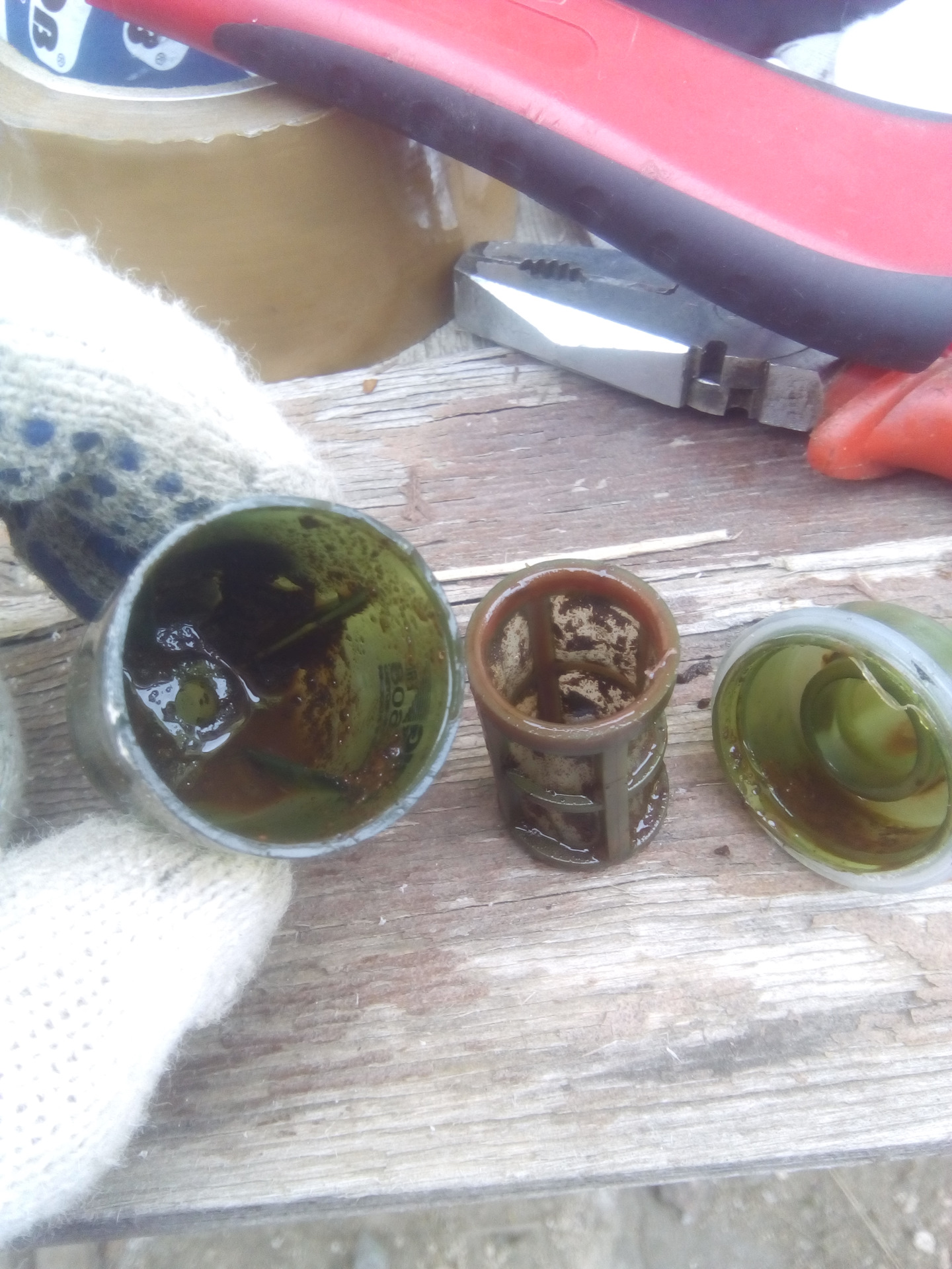

Сегодня опять полез прикидывать, куда приспособить доп. помпу. Вытащил наверх фильтр, который я поставил на выход от радиатора до расширительного бачка. ТУТ запись: Фильтр антифриза. Сначала подумал, что он начал плавиться и хорошо, что углядел.
Снял его, поставил пока переходник между шлангами. Потом понял, что это не оплавление и термоклей, которым я заливную горловину омывайки ремонтил (фильтр под ней располагается) ТУТ запись: Ремонт трубки-заливной горловины омывайки.
Посмотрел, а он (фильтр) неплохо отделил крупные частицы плавающие в системе охлаждения.

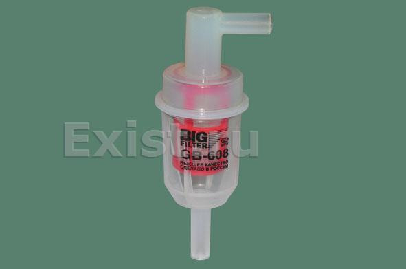

Заказал парочку (кат номер GB613). буду менять раз в пол-года как расходник. Благо цена 100руб.
Фильтр пойдет только для системы охлаждения без давления. Под давлением думаю его разнесет на горячую…

Нашел ещё фотку, зиму проездил на этом фильтре, в апреле снял…
Фигассе! нафильтровал грязюки нормально!
Не пойму предназначение этого фильтра. Есть примеры, что бы у кого-либо из-за гуана в патрубках были проблемы? Из переписки пользователей видно, что кроме доп. фин. затрат и уменьшения надёжности контура ни к чему хорошему этот фильтр не приводит.
Может и так… но я снова поставлю. Мне этот фильтр никаких неудобств не доставляет, а как раз наоборот )))

у нас на радиаторе соты очень узкие, я забивал уже, пришлось вскрывать радиатор "шампурить"
Вот фотка…

Два года у меня такой стоял, много грязи наловил! А этой весной соскочил шланг и пару литров вытекло, хорошо вовремя заметил! Долил жижи и дальше поехал, а по приезду снял его и поставил назад трубку от греха! Вот такой я ставил…
С хомутами слетел?
Да, один верхний шланг с хомутом, хорошо в пробке в Москве стоял, увидел пар из под капота ))))

Может и не хомуты?! На твоем фильтре соски ёлочкой! А на моем гладкие были, как ни тяни шланг все равно немного проворачивался…

Найти б как у тебя фильтр с ёлочкой, или какой нибудь разборный многоразовый, я бы опять поставил в разрез дроселя…
а нафига разборный — цена 100руб. можно раз в полгода менять как расходник…
Так твой не подойдет, диаметр больше, ты же говоришь на выход из радиатора печки поставил?!
