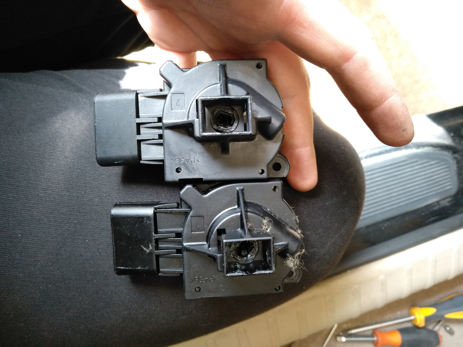

Бывал у меня такой глюк — на ходу тухнет вся приборка на секунду, стрелки падают, но машина не глохнет. И тут же всё обратно загорается всей гирляндой, и лампочки постепенно тухнут. Прямо как будто выключили зажигание и включили. Ошибок никаких диагностика не показывала. Случалось это раз месяц в среднем. т.е. не сильно напрягало.
Натыкался на информацию, что дело в контактной группе замка зажигания. Нашёл на ebay, заказал.
До установки руки дошли только спустя пол года.

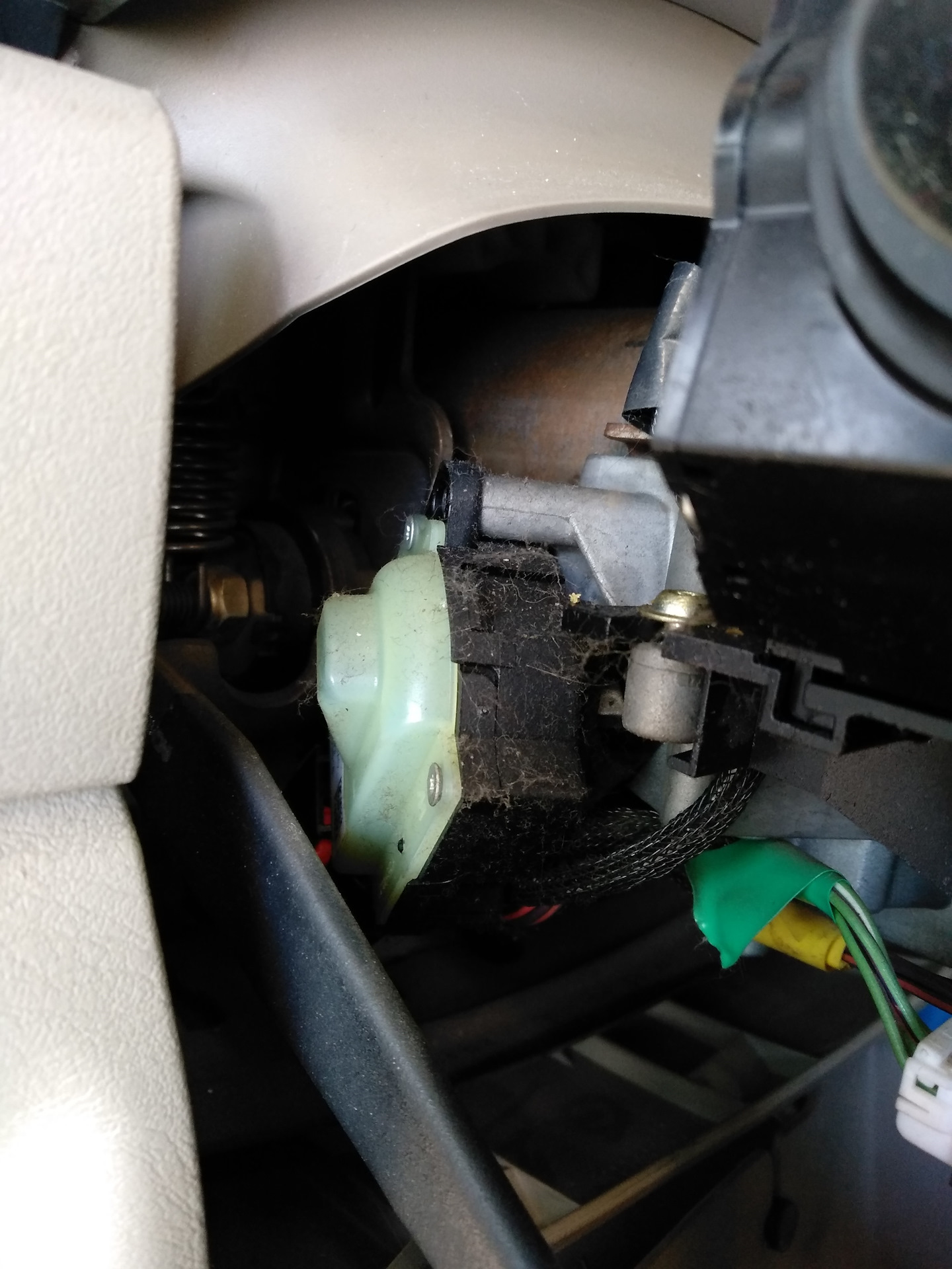

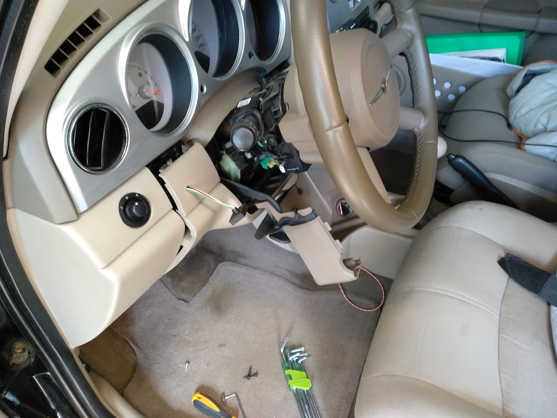

Итак, чтобы долезть до этой контактной группы надо снять обшивку вокруг руля и снизу накладку под рулём перед коленями.
Поехали:
1. 1 винт Торкс + 2 винтика под крест освободят обшивку вокруг руля.
2. Далее просто отщелкиваем сверху вниз (сверху туго) накладку перед коленями. Крепление по центру снимается, просунув руку под рулём над накладкой этой. Не торопитесь, там всё просто и надёжно сделано, но надо понять, как отщелкивается.
3. Маленьким г-образным торксом откручиваем контактную группу от руля.
4. Аккуратно вытаскиваем, стараясь не обломать нажимной механизм, который отключает пиликалку, он входит внутрь контактной группы штырьком.
5. Ставим новый, проверяем, собираем.

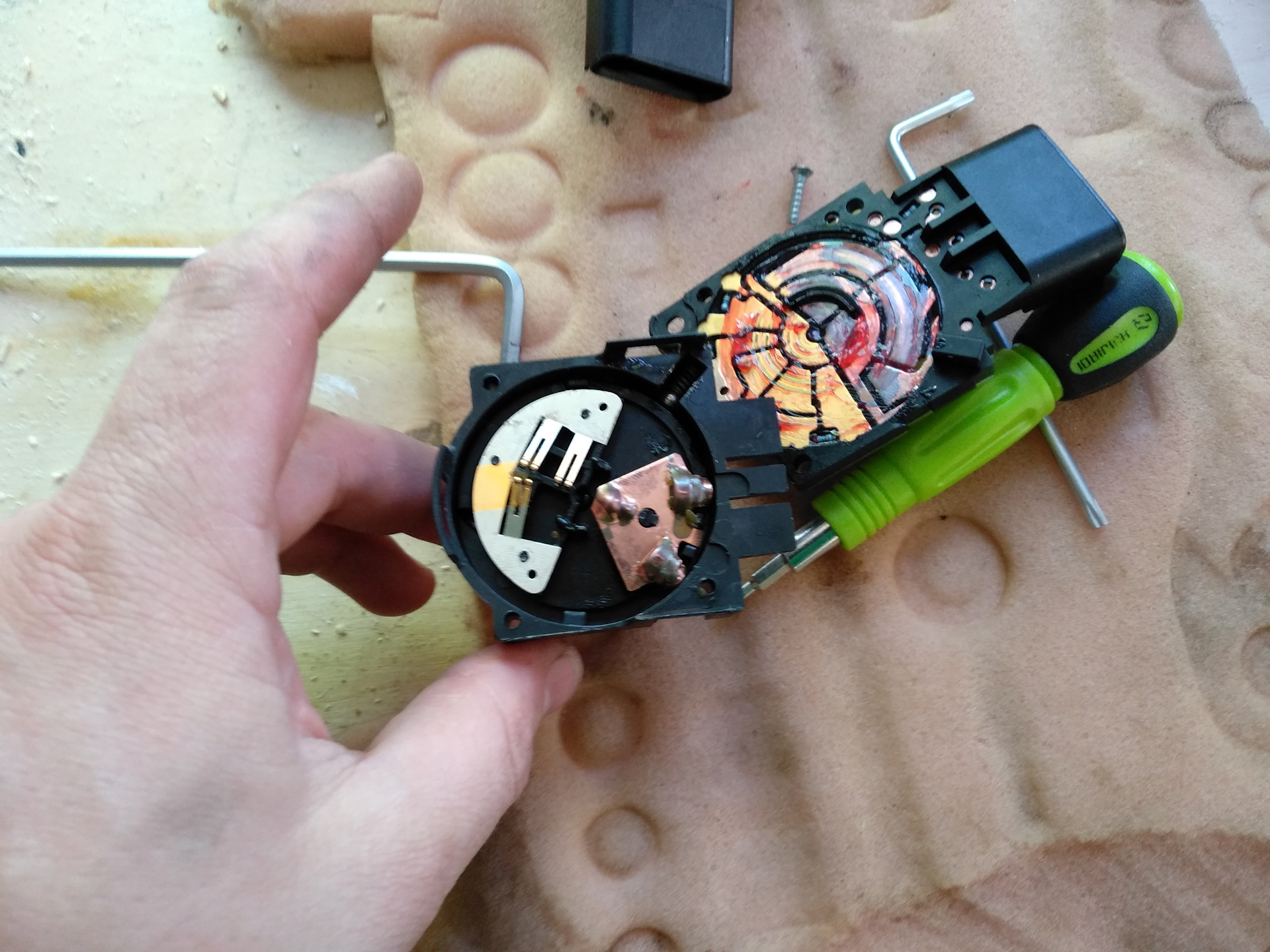

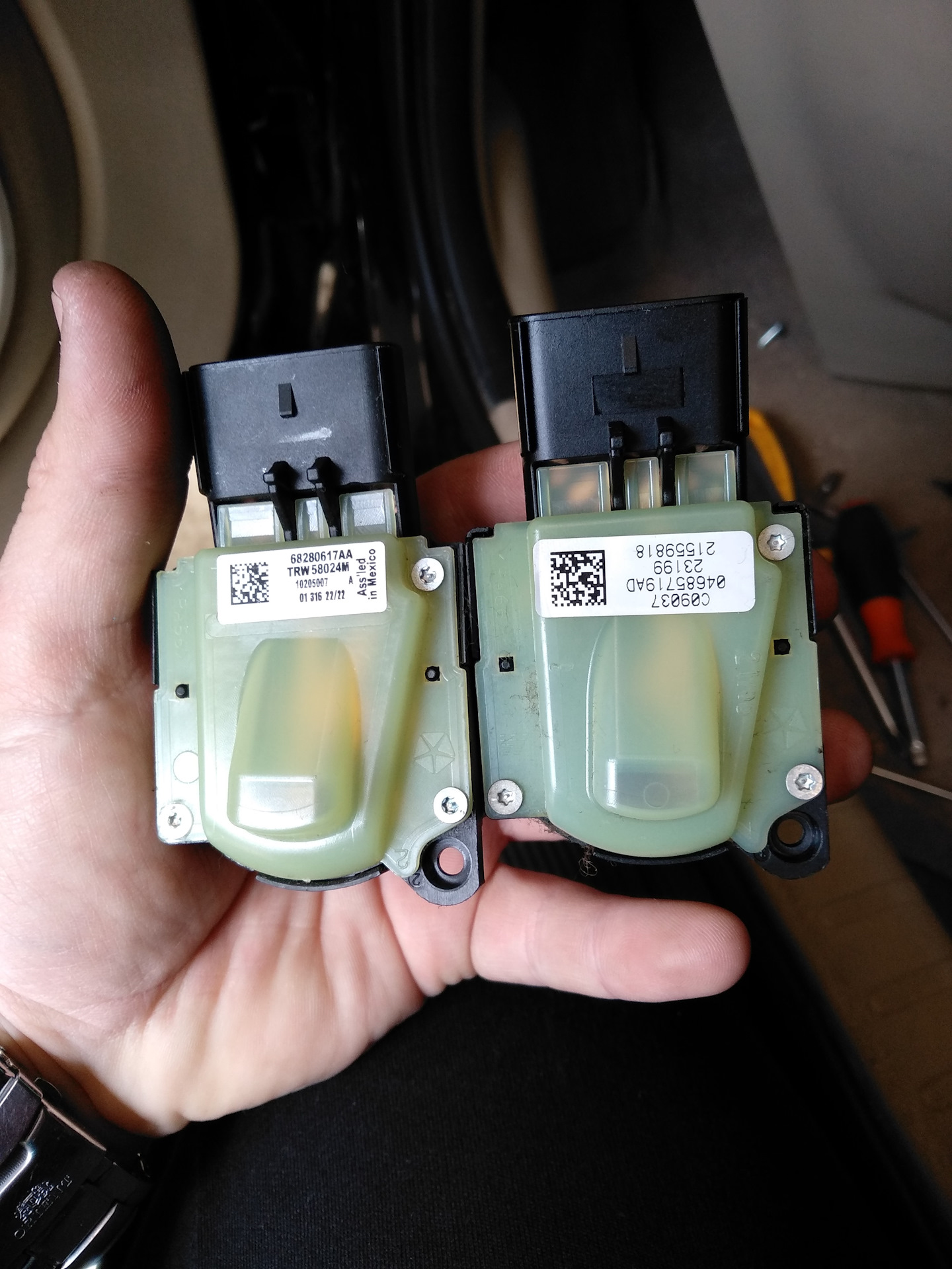

Тут у меня случилось, так скажем, фиаско. Новая контактная группа жестковато перещелкивалась.
Я снял её обратно и решил посмотреть, как там что устроено и почему жестко.
Разбирается легко. 3 винтика торксом и 3 зашёлки.
Поняв, что жесткая работа — особенность неприработанного механизма, которая меня не устраивала, и решив, что я теперь мастер, я просто разобрал оригинальную контактную группу. подчистил там всё. Смазал смазкой для контактов и собрал обратно. Контактную группу с ebay я бросил обратно в запчасти. Пусть лежит, она же работает =)
Пока больше глюков не было. Поэтому, если у вас происходит такая фигня — не спешите покупать новую контактную группу, попробуйте разобрать, почистить и смазать.

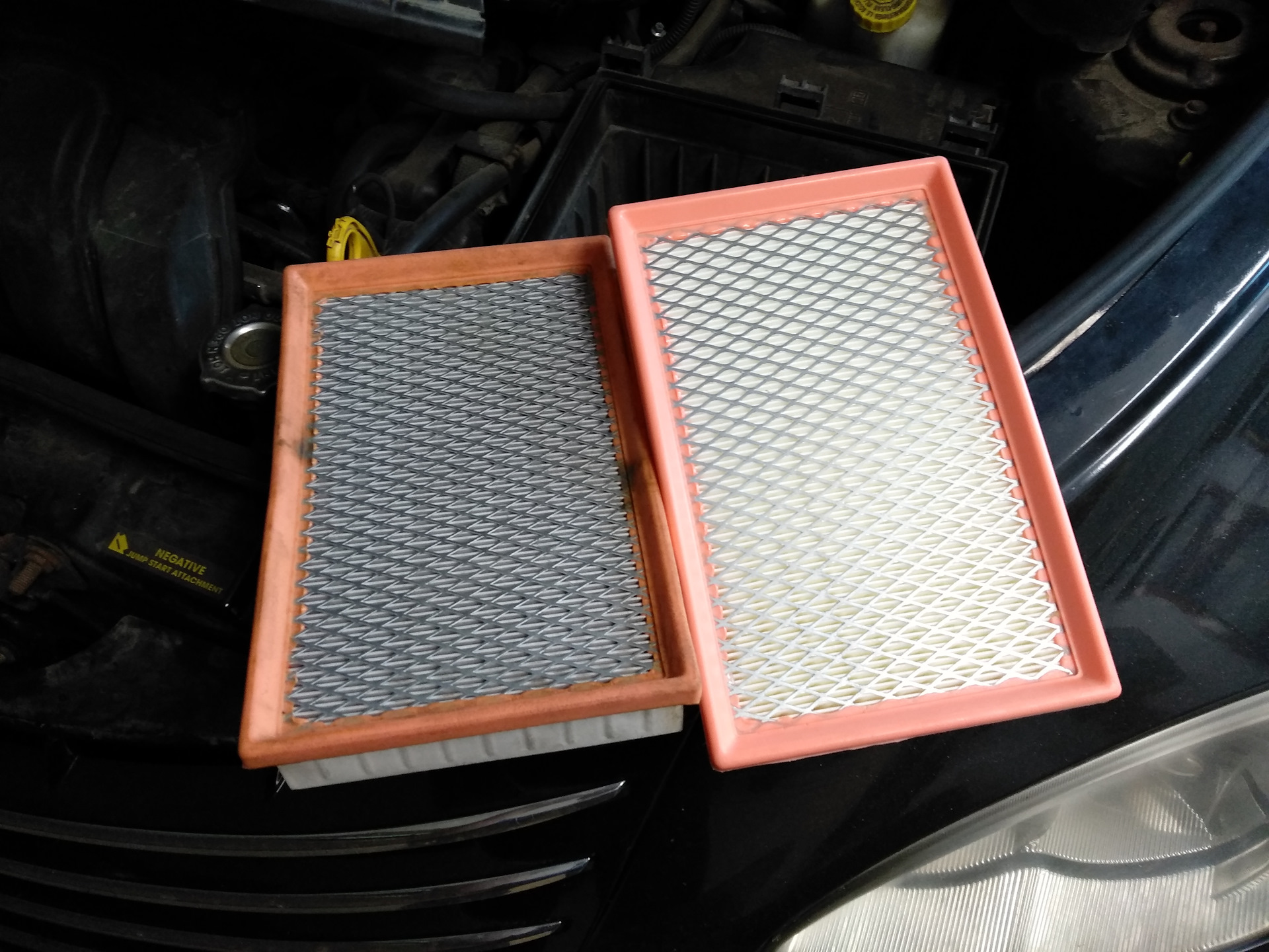

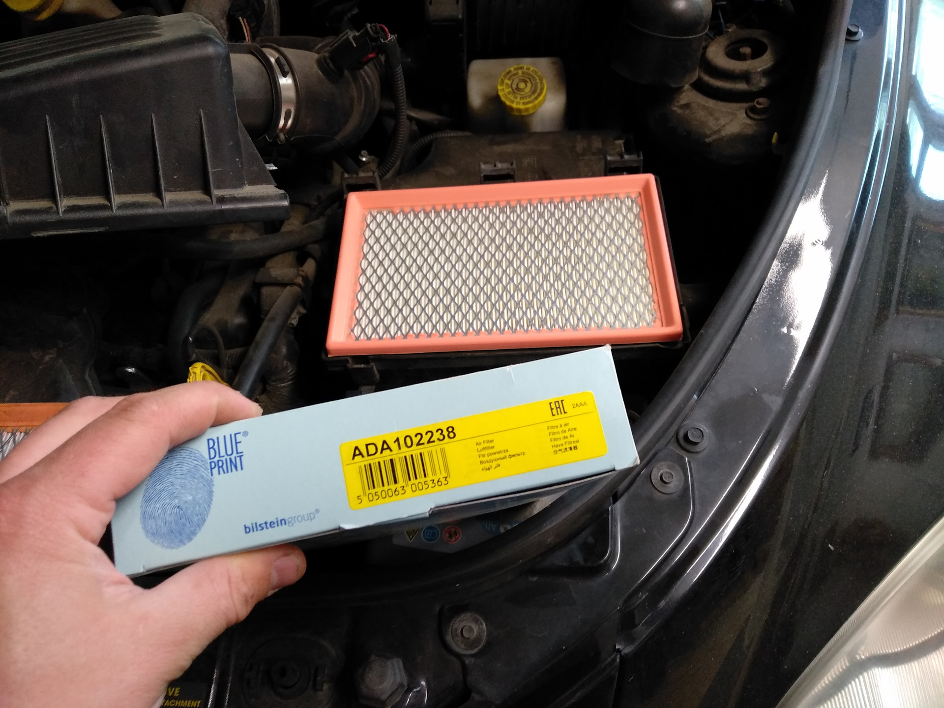

Ну и заодно я поменял воздушный фильтр, т.к. нашёл его валяющимся в гараже. Вспомнил, что пол года назад я его не поменял, по причине исключительно чистоты установленного. Теперь же, установленный фильтр явно просил его поменять. Фигня война, главное маневр…
Запчасти:
Фильтр воздушный — BluePrint — ADA102238

Насколько я понял, там поворотная контактная группа, намазанная смазкой. Вы просто ее протерли и намазали новой?
Да
Сделал точно так же — все равно моргает. Зато ключ стал поворачиваться как по маслу)
Ну хоть какой-то плюс. Жаль, что не помогло
…смазка для контактов — диалектрическая?
Что значит "…смазал смазкой для контактов и собрал обратно"? Какая смазка подходит для этого? Обыкновенный Литол подойдёт или нужна специальная смазка?
Там на основе технического вазелина
значит — диалектрическая
Doromir
что значит "подчистил там всё"? что там кроме смазки было? сами контакты разъёма не подгибали для более плотного прилегания? и главный вопрос — рецидивов мигания всех индикаторов больше не было?
Налёт тёмный был от хождения контактов. Ничего не подгибал. Мигания больше не было
похожий на тот, который помечен синими стрелками на фото?
kartu.info/pt/IMG_20190323_170731_3CS.jpg

Накладку над коленями что бы снять, надо снимать обшивку вокруг руля ?
Ну скорее да. Я не пробовал) обшивку руля просто снять
Тупо в низ тянуть ? У меня она вставлена криво как то, всё руки не доходят снять и поставить по уму
Сверху от приборки. В напоавлении как бардачок открываешь
renat66rus
Они снизу в пазах-как петлях. Снизу бесполезно тянуть
