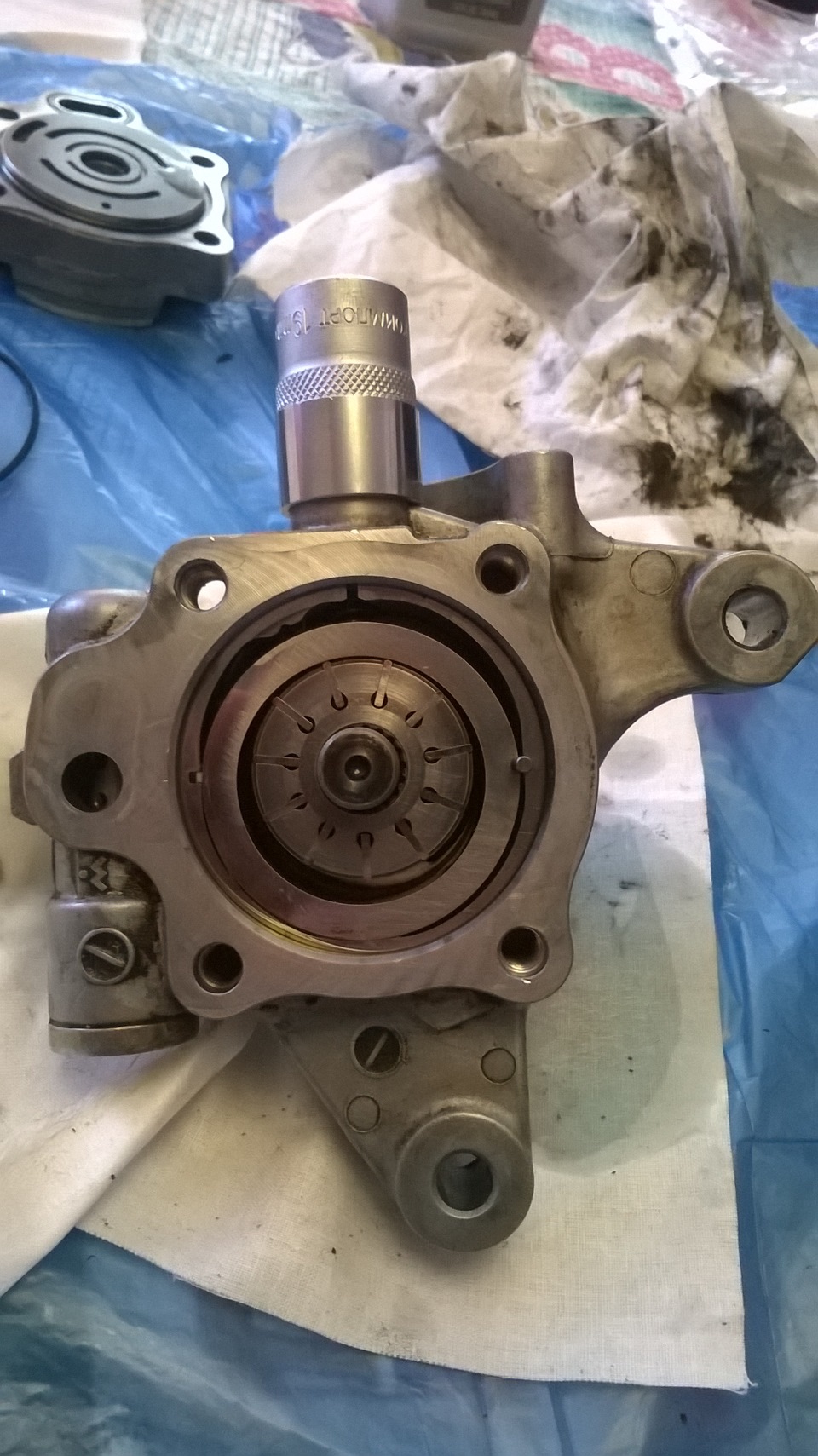

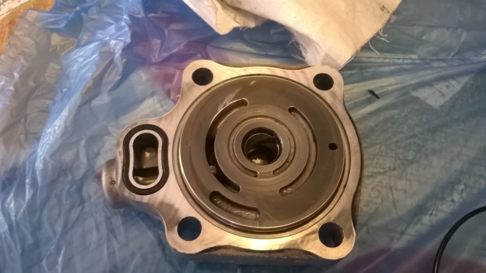

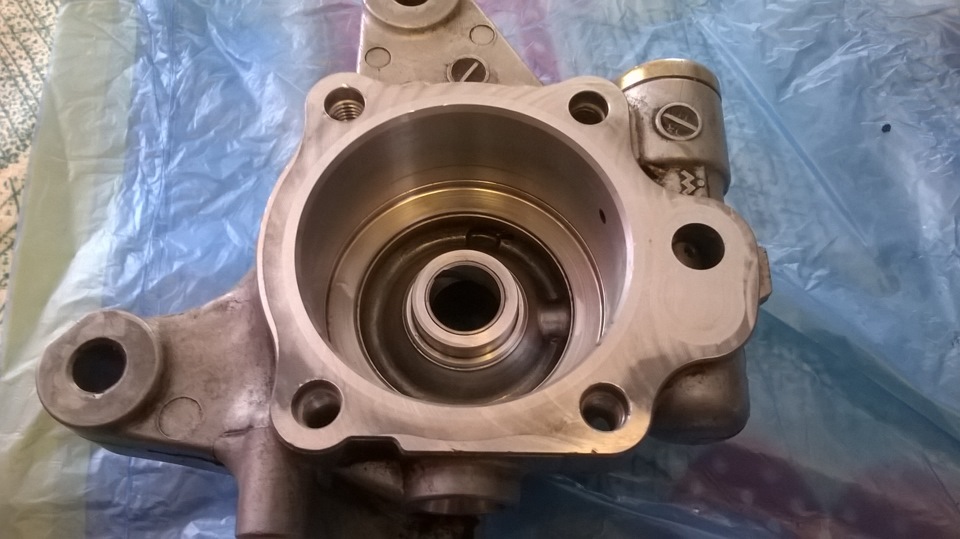

Приветствую всех на своей странице.

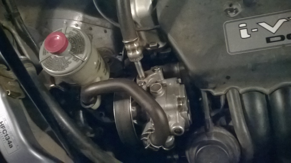

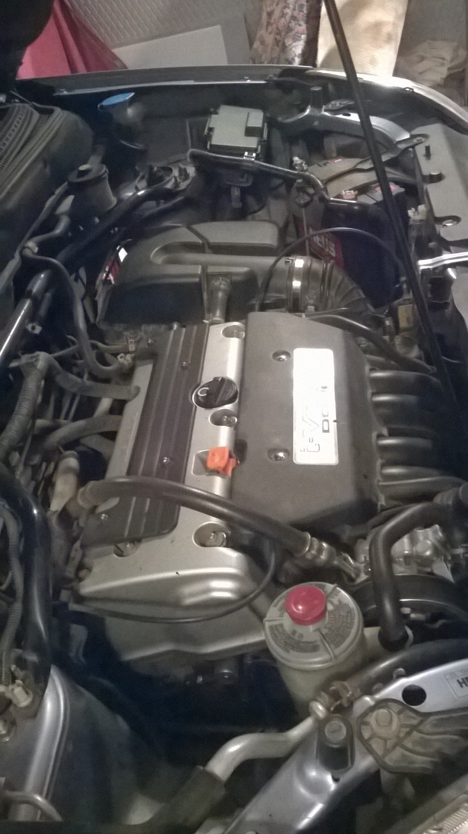

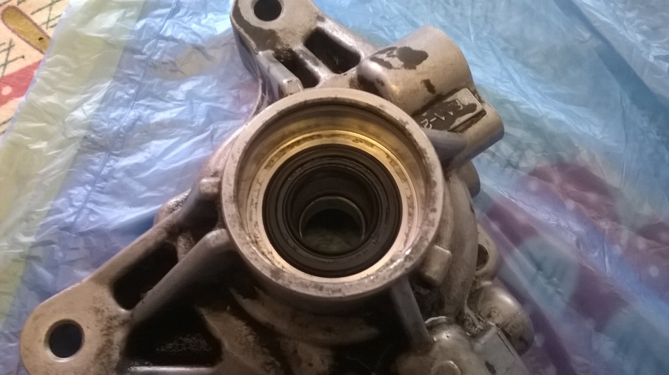

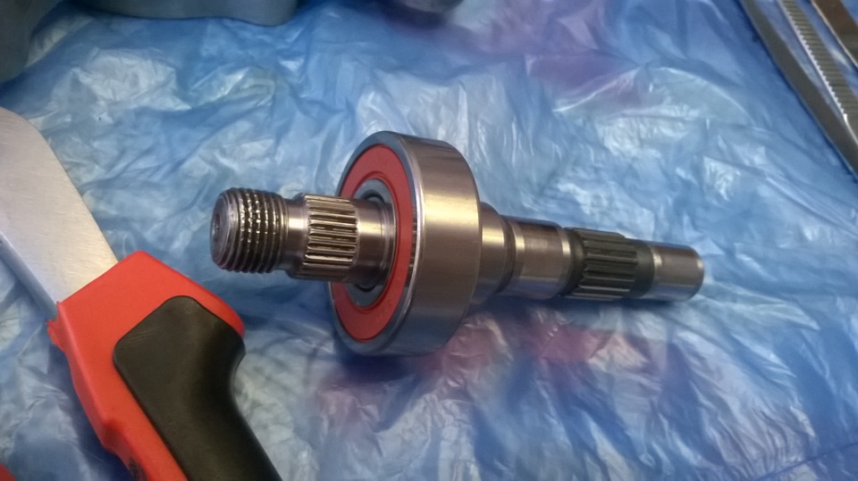

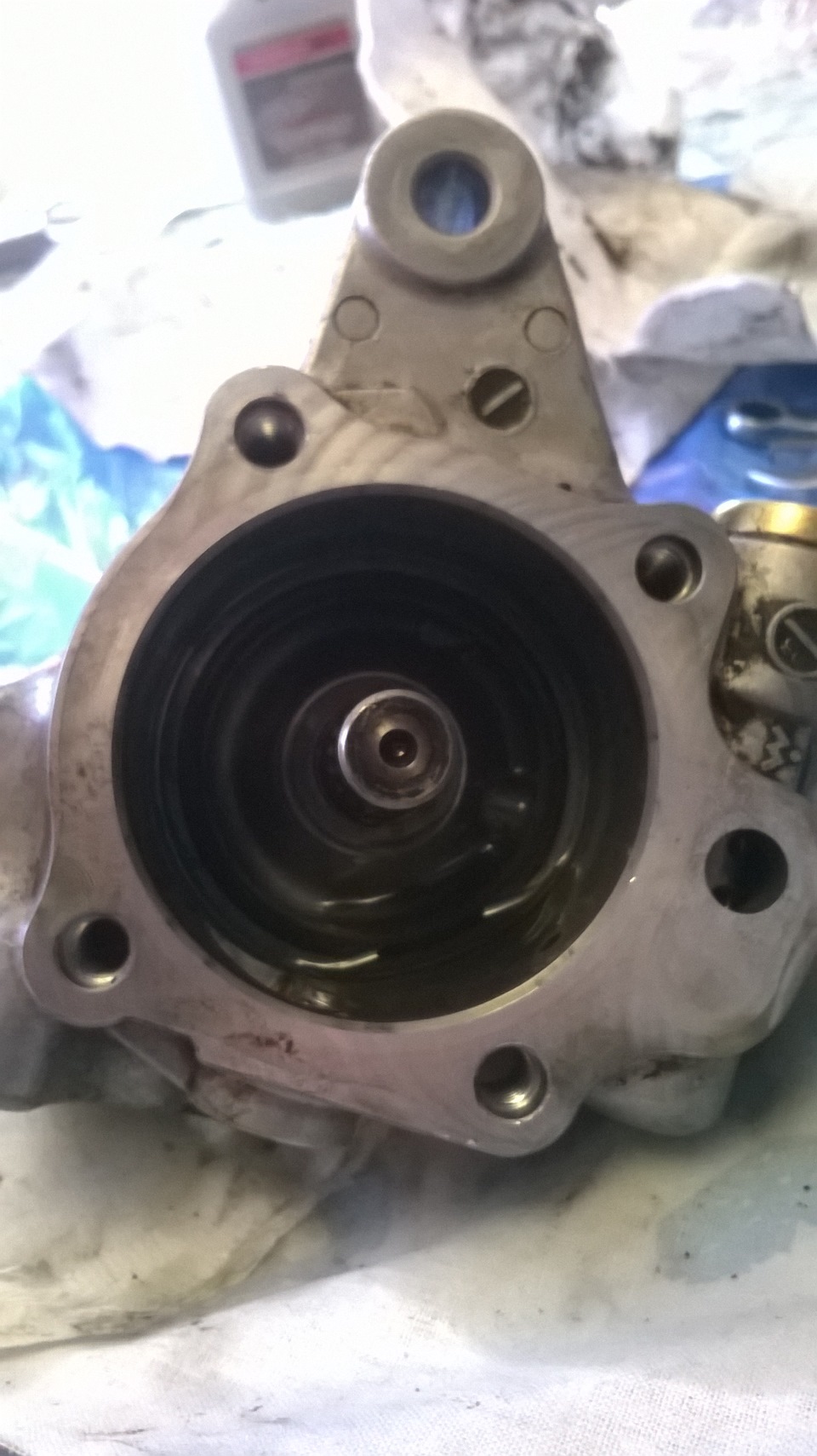

Сегодня вам расскажу о ремонте насоса ГУР, который был сегодня произведен.
Причинами переборки насоса послужил свист подшипника насоса на холодную и то что со всех щелей вытекала жижа (спасибо старому хозяину)!

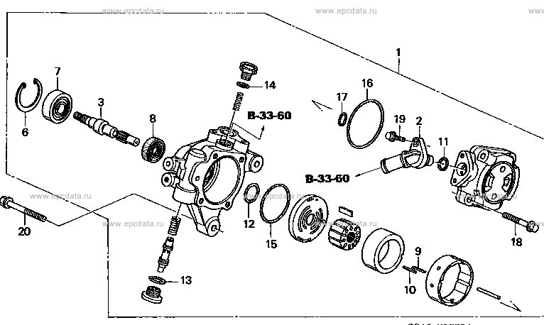

Заранее былт приобретены все прокладочки и сальники.

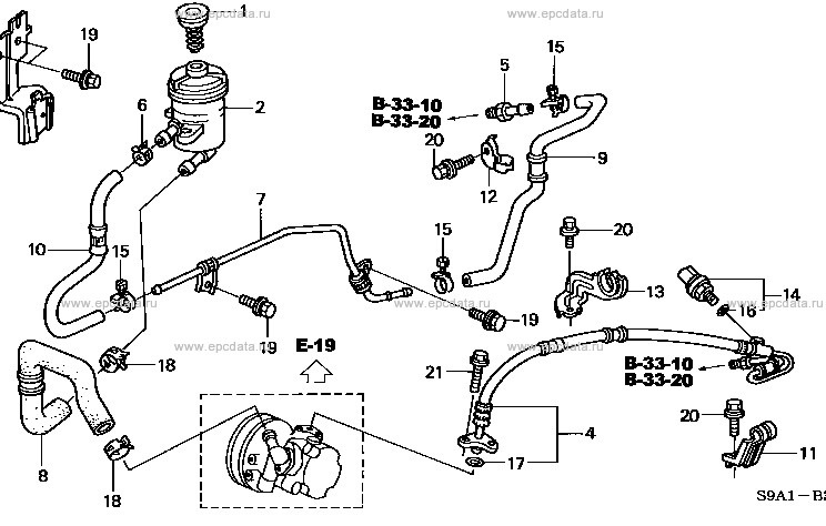

Вот список что было приобретено:
№ 7 — 91048-PDA-E01 Подшипник
№ 8 — 91249-PNC-003 Сальник
№ 11 — 91345-PAA-A01 Уплотнитель резиновый
№ 12 — 91346-PLA-003 Прокладка
№ 13 — 91347-PAA-A01 Сальник
№ 14 — 91347-PLA-003 Прокладка
№ 15 — 91348-P2A-003 Уплотнитель резиновый
№ 16 — 91349-PNC-J01 Прокладка
№ 17 — 91349-PNC-003 Прокладка
Но по моему упущению, была забыта прокладка на один шланг, вот номер этой прокладки
№ 17 — 91370-SV4-000 Прокладка
Цена за все эти прокладки и т.д. составила 2000 руб.

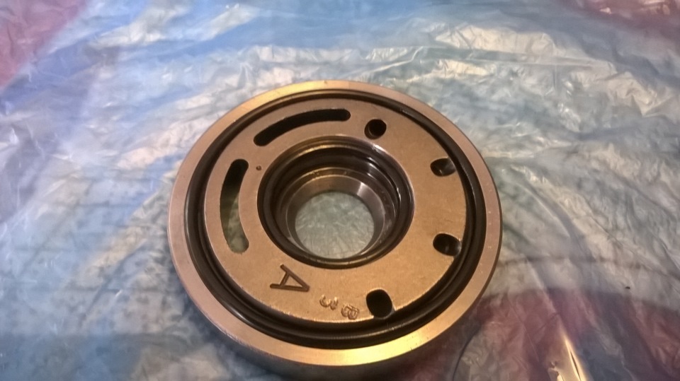

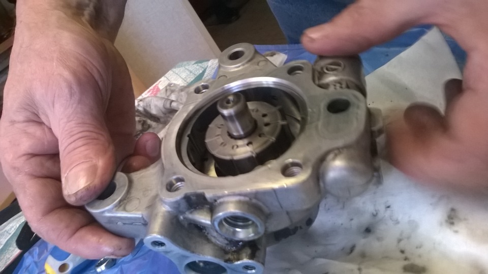

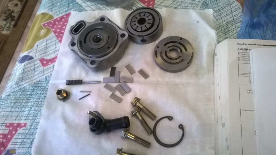

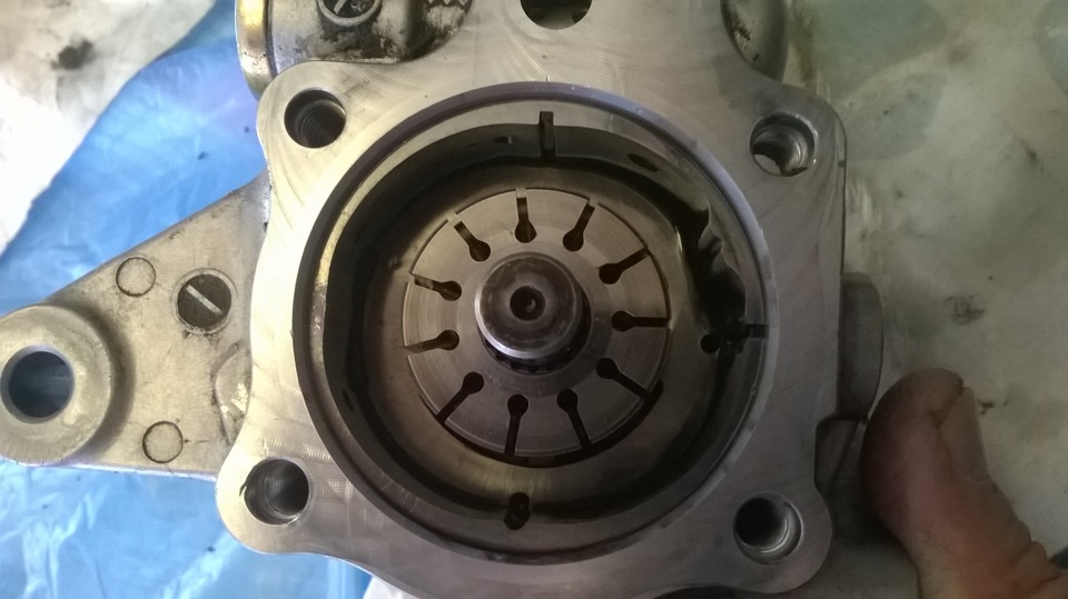

Вся процедура производилась по книжке и не составила особого труда! так же была произведена замена жижи ГУРа, куплено 5 банок по 354мл — 1225руб, но их оказалось много, в итоге две остались на прозапас!

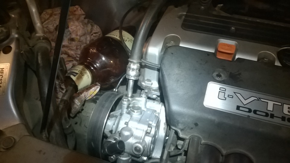

В конце немного фото процесса ремонта.
На сегодня это всё! завтра будет ещё продолжение ремонта!
Всем добра :)

День добрый, а есть какой-нибудь ремкомплект? чтобы все сразу было?
помог ремонт?
Конечно помог.
в сервисе загоняют мне, что насосы одноразовые и ремонту не подлежат, надо брать контракт…
а сколько проехал насос после ремонта?
Насос отремонтировали и катались ещё пару лет, так машину и продали. Да слушай больше сервисы.
заказал подшипник да сальник, буду колхозить
А что рем.комплект не заказал?
не подумал что-то. ты когда снимал старые резинки были сильно дубовые?
Все резинки становятся квадратными, поэтому лучше заменить.
вот в чем дело, думаю вдруг шумит не из-за подшипника… а выработка в корпусе.
махну подшипник — будет протекать соединения, поставлю новые резинки… вот такой план.
Зачем туда 10 раз лазить, когда все сразу поменял и все.
послушаюсь совета -темболее резинки по 25 р стоят :)
Правильное решение :)
я менял подшибник на гуре!Помоему 203_й подошол!небыло времени заказывать!130 р стоил!работает норм)))
Да мы решили все оригинал взять
решил все делать просто)))пробег 300 будет скоро)))выложу скоро фото
