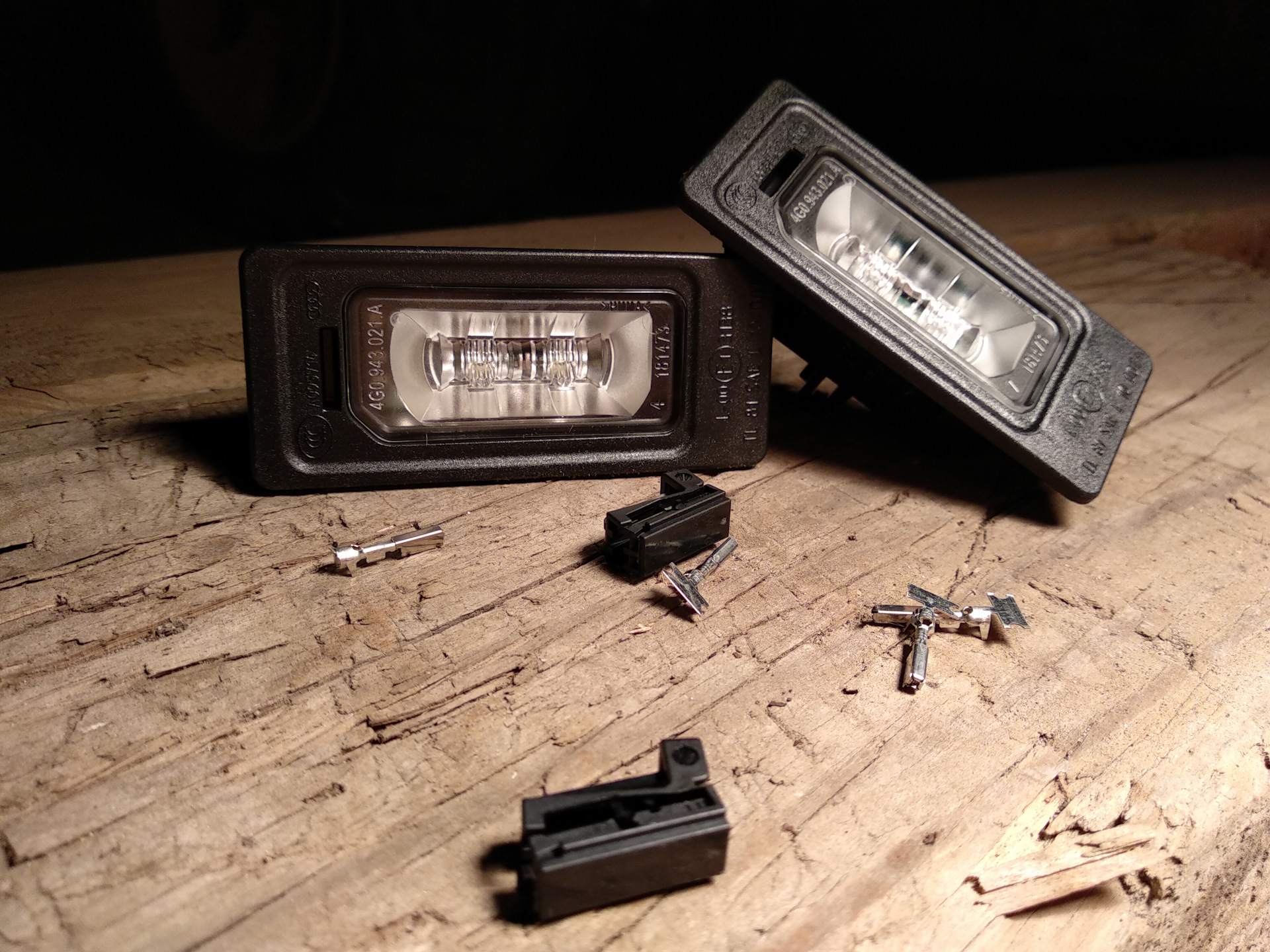

И тут случилась беда… Перегорела лампочка в подсветке номера /долбанный ломучий ваг/. Поломка — к тюнингу. Заказал себе комплект для переделки в светодиодную подсветку…
Подсветка номера светодиодная VAG 4G0943021A — 2шт
Корпус плоского разъема VAG 8W0971832 — 2шт
Клемма провода BMW 61131393704 — 4шт

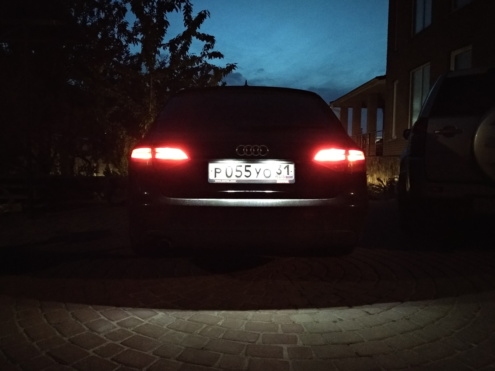

Плафончик снял легко — вставляешь в специальную прорезь отвертку и тянешь в правую сторону, и он выщелкивается. Но так как надо сравнить результат — то поменял лампочки на новые, собрал, сфоткал, снова разобрал.
Отсоединил плафон от проводки и начал разбирать разъем, проковырявшись в темноте минут 15. плюнул на это дело и собрал все обратно.
На следующий день поехал к GIGAUDI где специально одобренными руками, имеющими видимо даже свой номер VAS, было все обрезано и переделано на новые разъемы. Еще и отдали мне обратно БМВшные клеммы, ибо БМВ-гавно и может отторгнуться ранимым духом Ауди. /на самом деле были у Сергея в запасе нужные пины уже обжатые в провод/

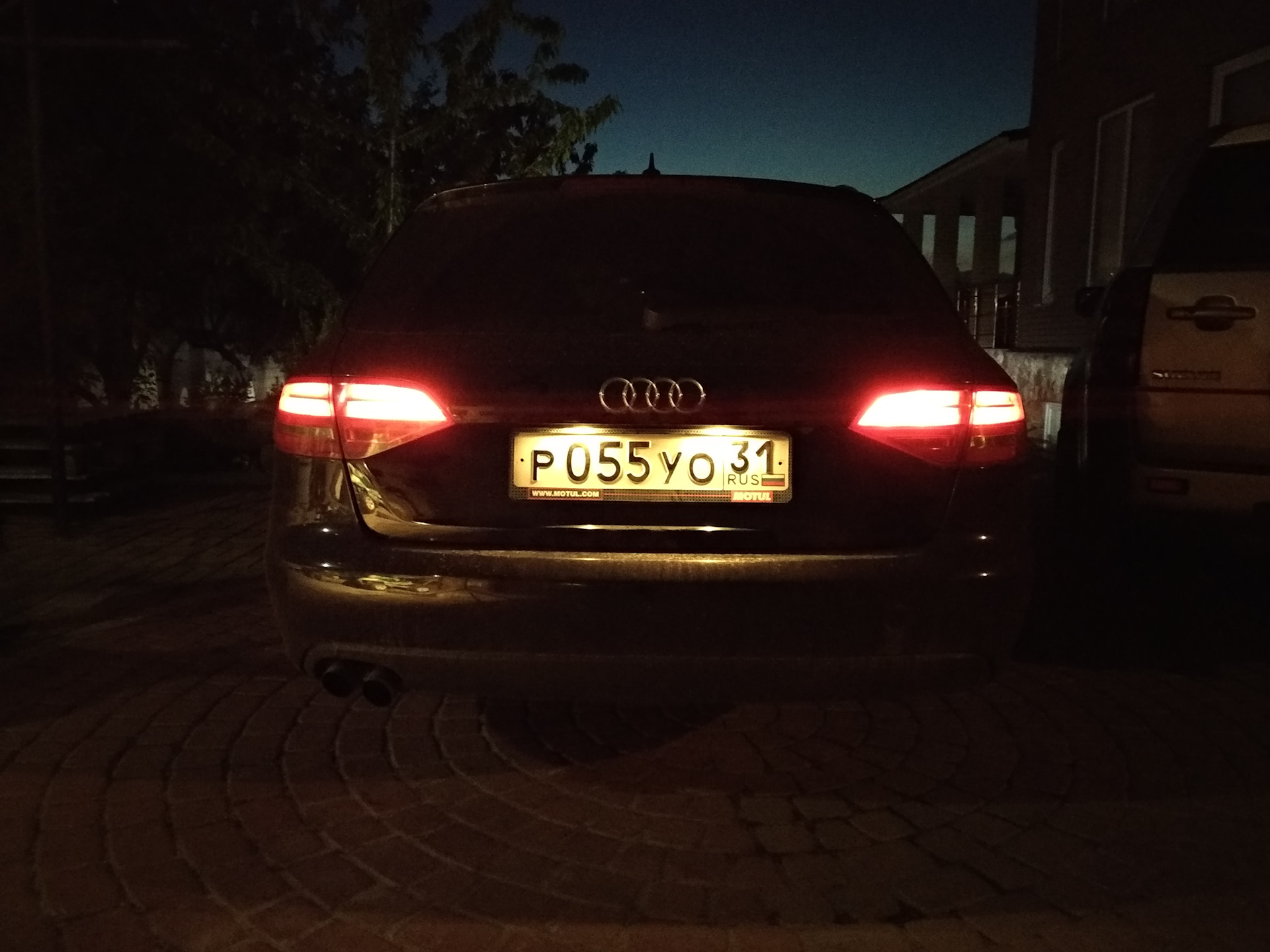

Собственно на пару дней успокоился, радостно обхожу вечером машину сзади и кайфую от столь значимой переделки…
П.С. кодировки не менял, ошибки нет… При отключении обоих плафонов ошибка появляется
