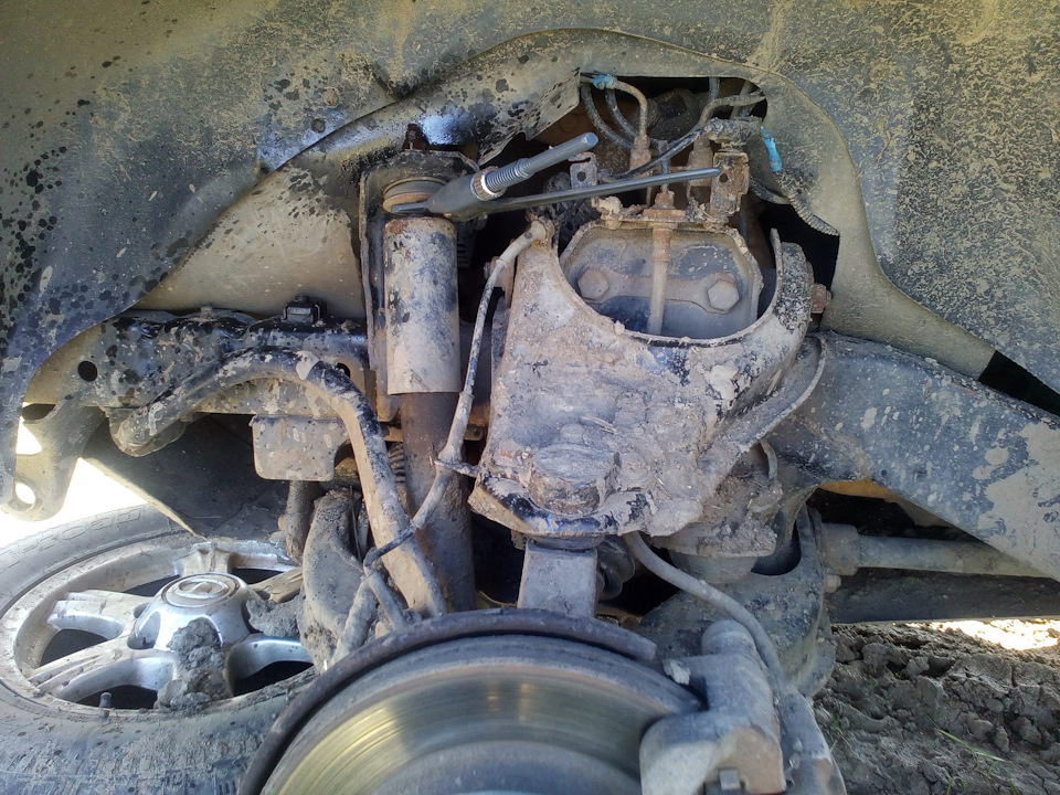

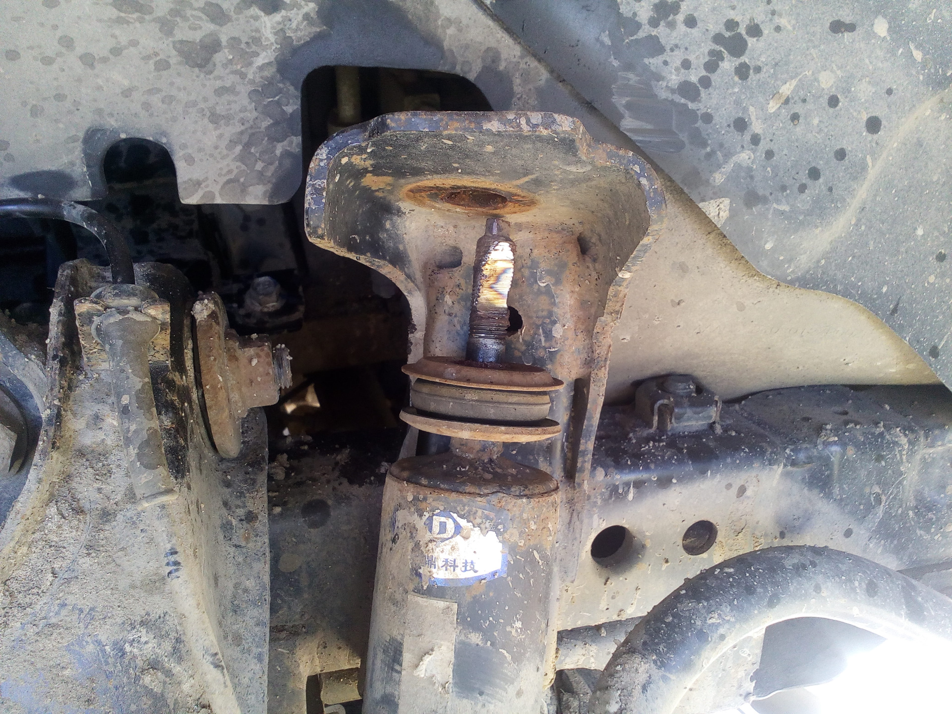

За зимний сезон вышел из строя один передний амортизатор. Взял сразу пару и не зря, после снятия оказалось что и второй не работает. Открутить старые не вышло, просто срезал гайки со штока, низ открутился достаточно легко (конечно ВДшка в помощь). Амортизаторы были заказаны родные. Не вижу смысла ставить что то другое, родные 100 000 прошли и это вполне устраивают.

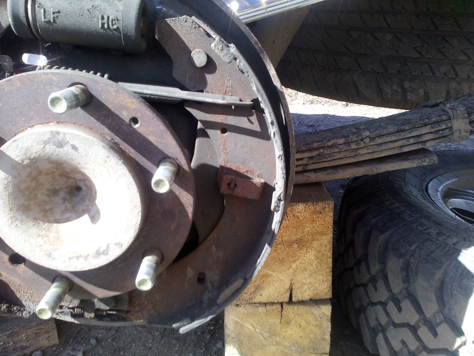

Так же под замену задние тормозные колодки. Экспериментировать тоже не стал 3502190-P00. Предыдущие отходили чуть больше года. Процесс замены и регулировки тормозов описан тут неоднократно. Ослабить ручник, свести колодки, снять барабаны, поставить колодки, установить барабаны, развести колодки и натянуть ручник. От замены до замены больше регулировка не требуется, дальше регулирует трещотка.

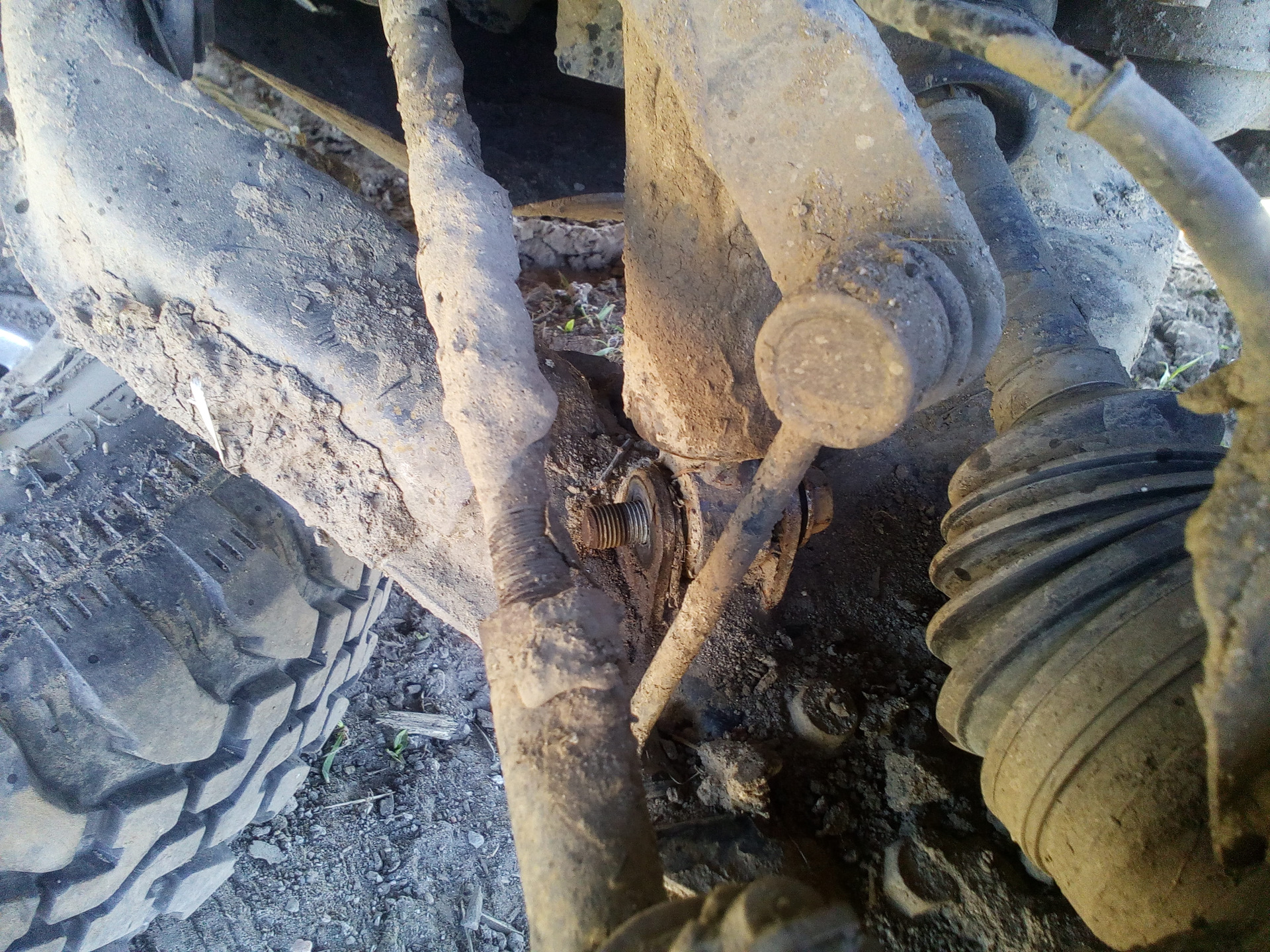

Так же кончилась верхняя шаровая. Когда то порвался пыльник и шаровой приснился северный пушной зверек. Взял CTR CBIS-17.

У родных ход штока не замеряли? Планирую на пневмо свою машину поставить без сварки и минимум переделок, подбираю амортизаторы.
У меня амортизаторы отходили 64 тыщи, причем все, поменял на другие не оригинальные, вот уже больше 110 тыщ и все в порядке. Родные как правило быстро кончаются, поэтому люди меняют на не оригинальные.
что то по амортам не понятно, говорите один мертв, а в торой при снятии обнаружили-как поняли?, и тогда как определили что на 100т.км их хватило. предположу, что уже тысяч 80 вы на убитых катаете?
Один потек примерно месяц назад, а второй когда полностью вытащил, тоже подтеки из под штока обнаружил.
