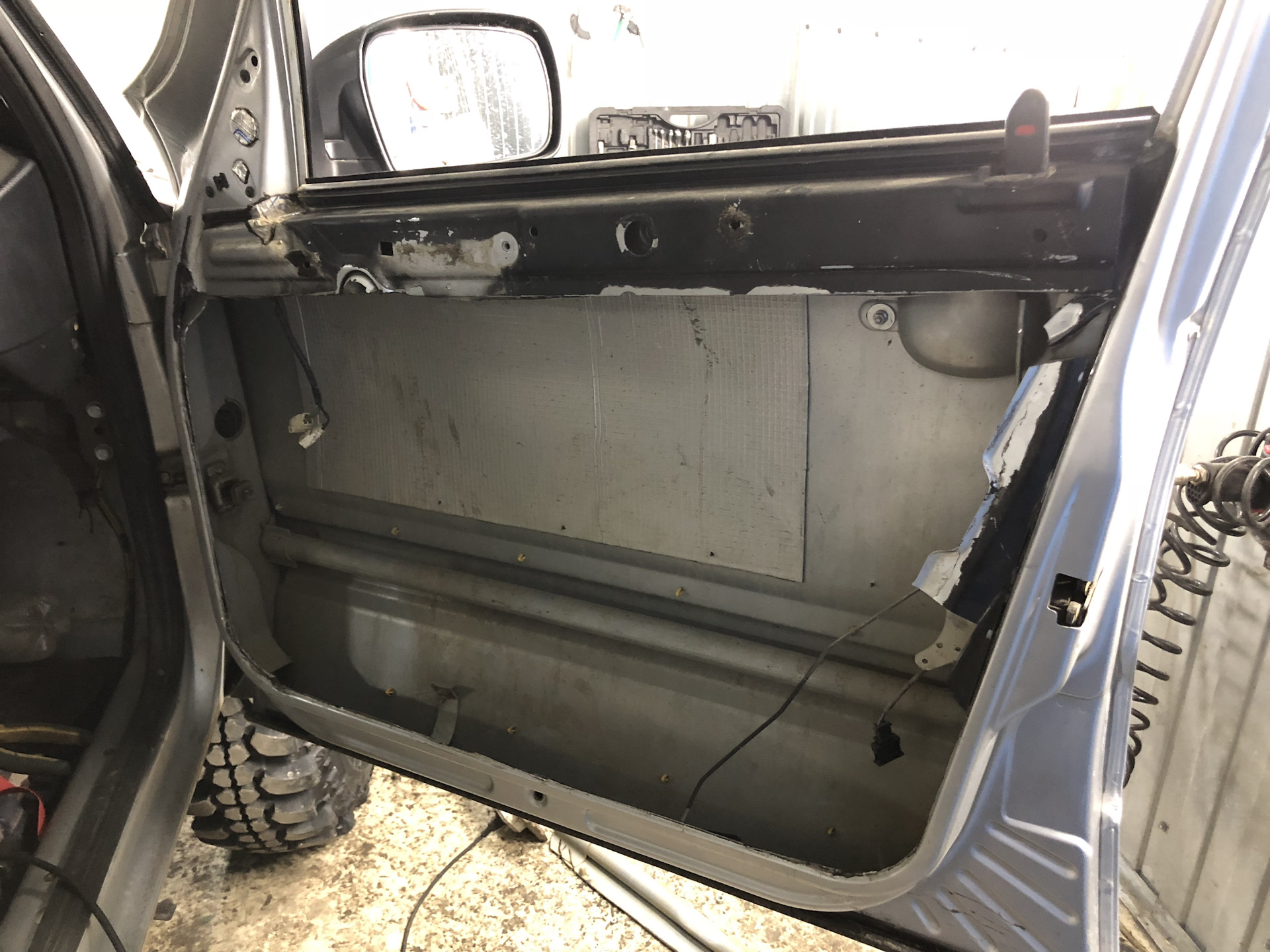

Первым делом был куплен лист поликарбоната 3х2, толщиной 3 мм и диски для болгарки. Демонтировали заднюю дверь, для удобства срезания стекла, из остальных дверей вытащили стекла и их подъемники.
Разумеется, все взвешиваем и тихо офигеваем. Вес стекол с 5 дверей составил почти 20 кг! Не плохое начало! ) Дальше запела болгарка. Были вырезаны внутренности дверей, края зачищены и обклеены по канту антискрипом во избежание порезов.
Взвесив то, что было вырезано из дверей я ааафигел еще больше! Внутренности двери багажника потянули на 14 кг! Очень толстые в ней усилители оказывается, это связано с тем, что на ней висит запаска.
Внутренности передних дверей, стеклоподъемники и т.д. потянули на 10 кг каждая дверь. Считаете?). Так же заменил заводской металлический лист, накрывающий бак на тонкий алюминий. В общем, много чего еще было выкинуто. Конечно все проходило через весы.
Дальше вырезаем из купленного поликарбоната новые окна. К двери багажника окно прикрутили на саморезы, промазав края черным герметиком, чтобы не дуло и не текло. В пассажирские двери окна вставили в родные места, при желании их можно открыть.

До перехода на 33 колеса и резки арок в начале года машина весила 1280 кг. Если отнять то, что было вырезано, должно получится около 1200 кг, а это я еще не все помню! Никак не доеду до весов. Самое интересное, что машина даже приподнялась и стала немного жестче, чего я вообще не хотел. Надо теперь чуть с подвеской поработать.
