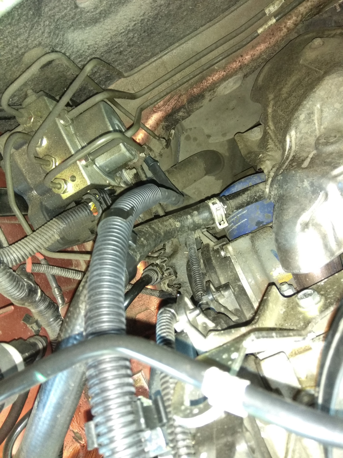

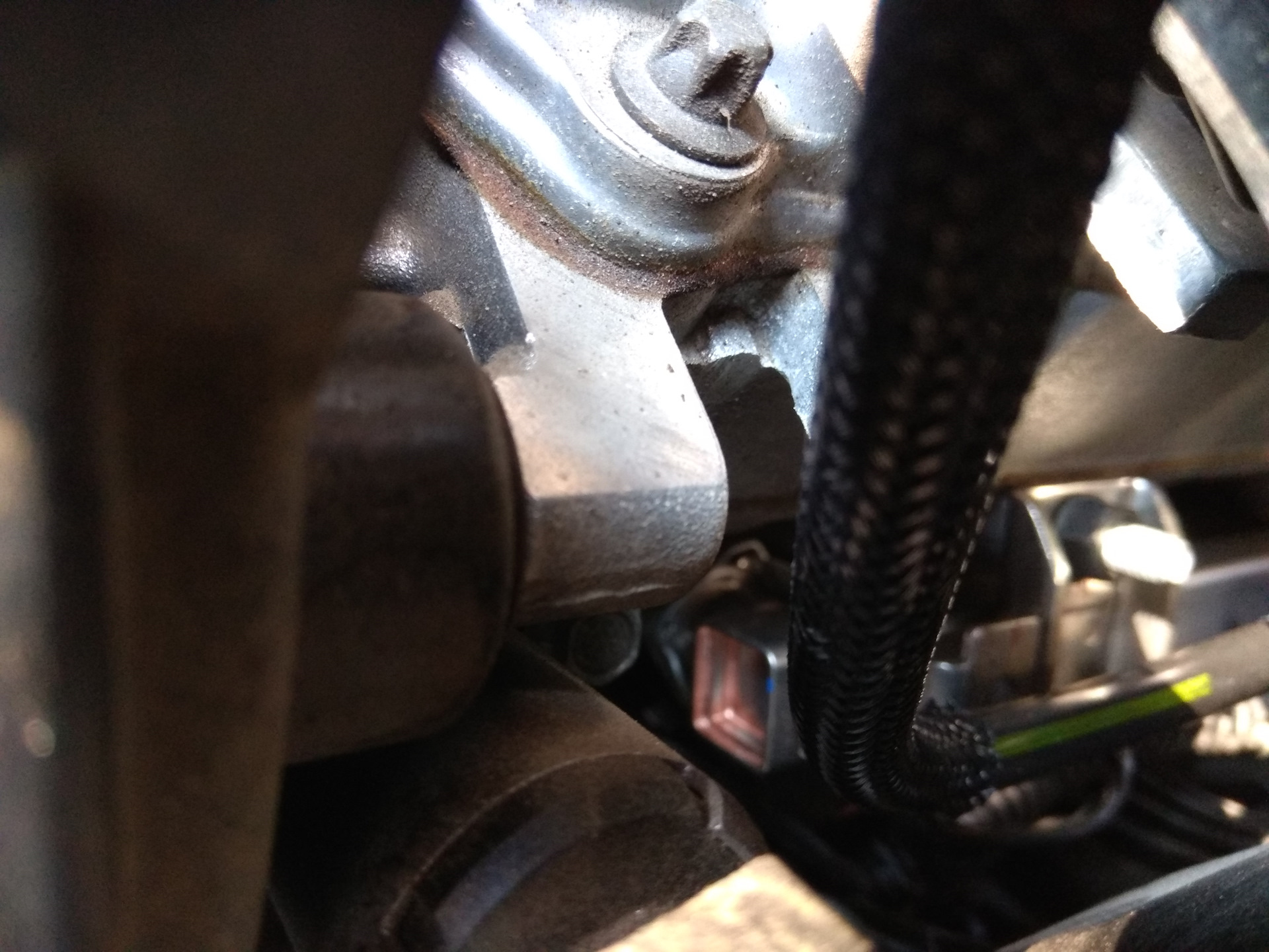

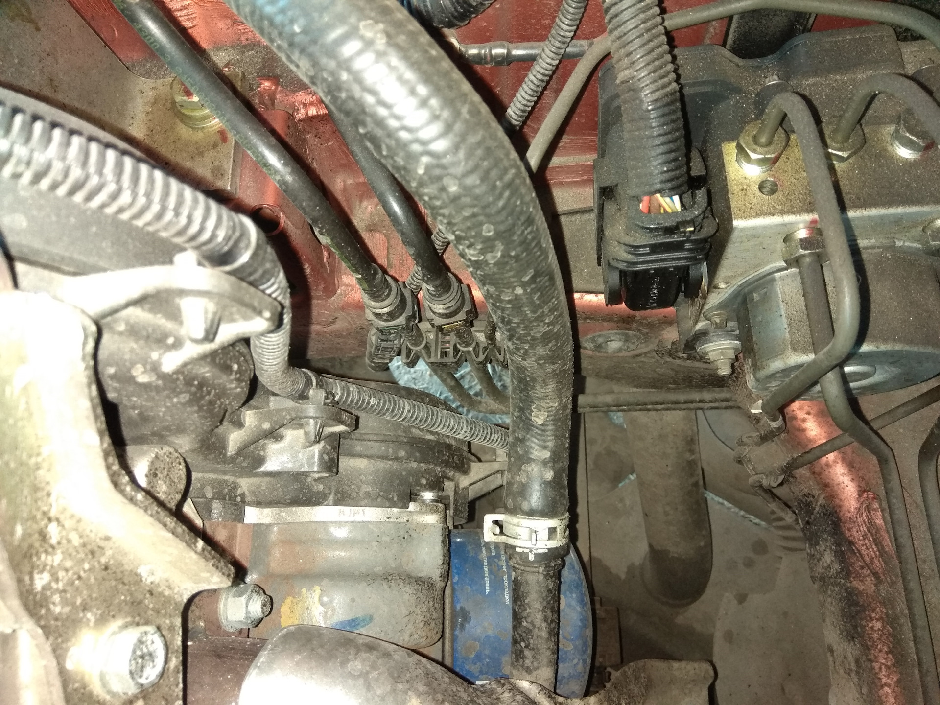

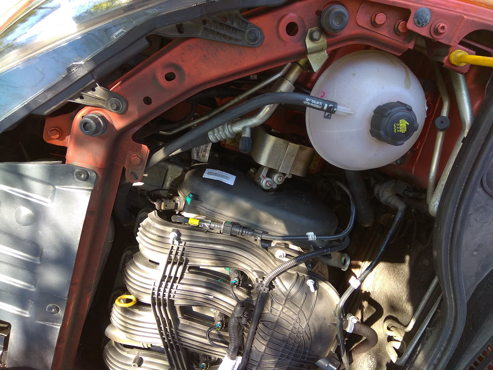

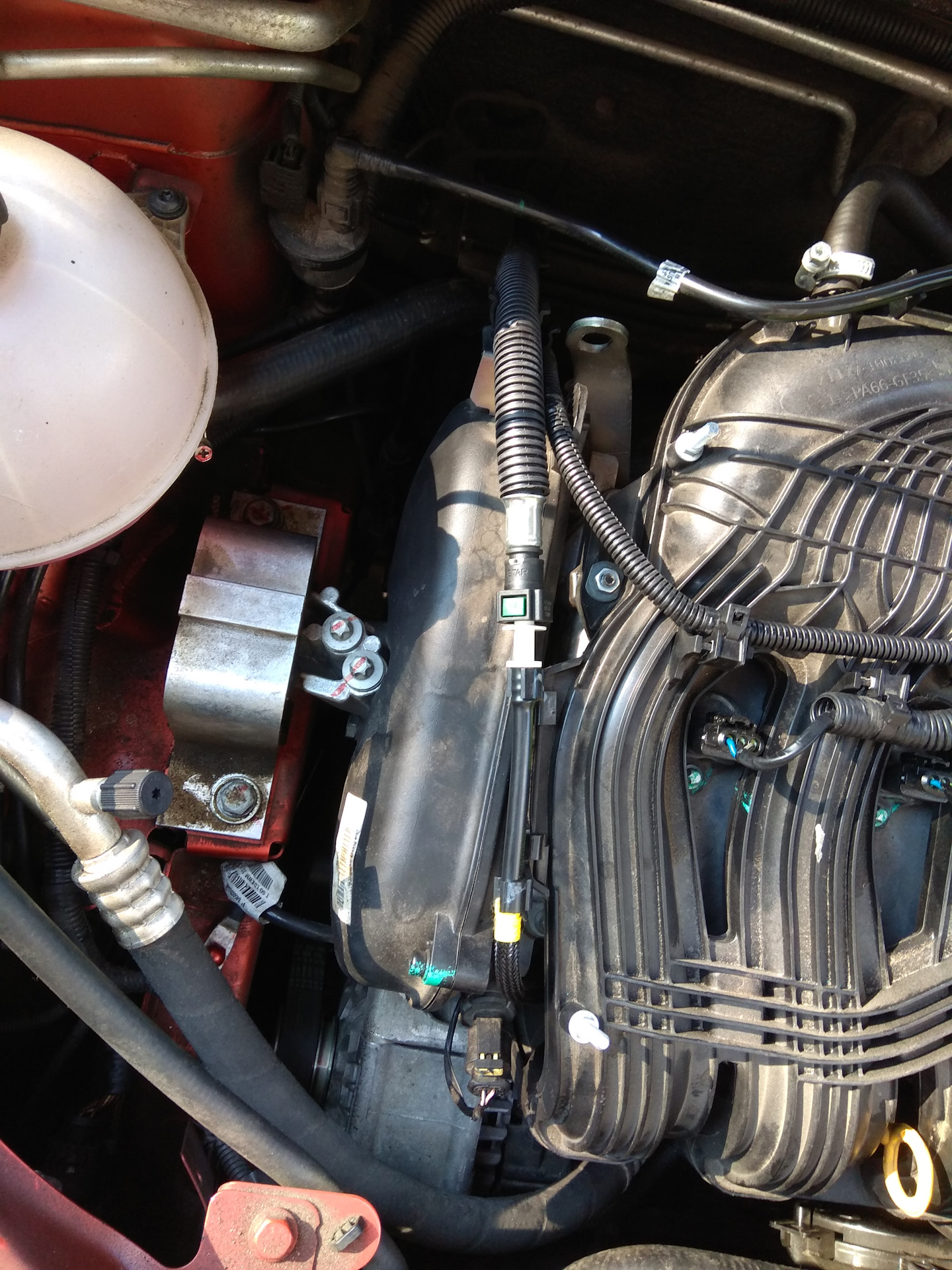

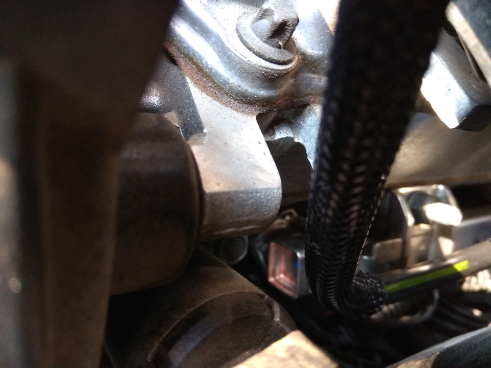

Всем здравия. Сегодня был у ОД для замены топливопровода и топливной рампы. (Обоащался месяц назад к ОД с проблемой потери тяги и провалах при переключении с первой на вторую. Инженер по гарантии заказал запчасти и сказал ждать до трёх недель.) Настал час Х.
ОД рассказал, что после замены железок они отправляют комп. данные по прошивке в АвтоВАЗ и в режиме онлайн её обновляют. Ощущения после свапа. Будем считать, что это свап))) Т.к. ставят топливное оборудование увеличенного размера. Машина стала резвей, при переключении с первой на вторую проходят без дерганья, провалы пропали, может спокойно уйти в пробуксовку на 17" если резко стартануть. Тяга до 3000 стала заметно лучше. Блин, я просто офигел от того, как этот автомобиль может стартовать и ехать! У этого мотора явно хороший потенциал.

Охренеть… Нахера же они этот шланг поставили? Я вчера еле до дома добрался, потёк шланг в мороз в дали от дома, в месте обжима металлической муфты быстросъёма на этом ёб…ном резиновом шланге. Я хочу поставить топливную магистраль с пластиковой трубкой от 1.6. А тут на вашем фото видно, что поначалу так и делали с завода?
Здравствуйте! На первом фото топливопровод с завода так шёл? Тоесть не шланг резиновый с быстросъёмом, а пластиковая трубка?
Да. Всё верно. Изначально была просто пластиковая трубка с быстросъеиом.

Откуда у них база?! У меня ничего не сверяли. А у вас стоит шланг и квадратная рампа или нет? Если нет, то: 1) ОД вас разводит. 2) В письме насколько я помню, то там написано: "Что при обращении владельца с такими то проблемами, как дерганье, провалы… необходимо выполнить то то…"
