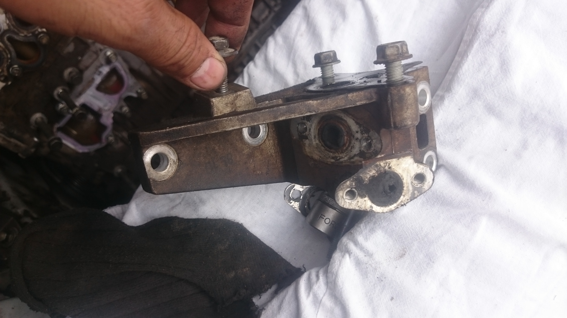

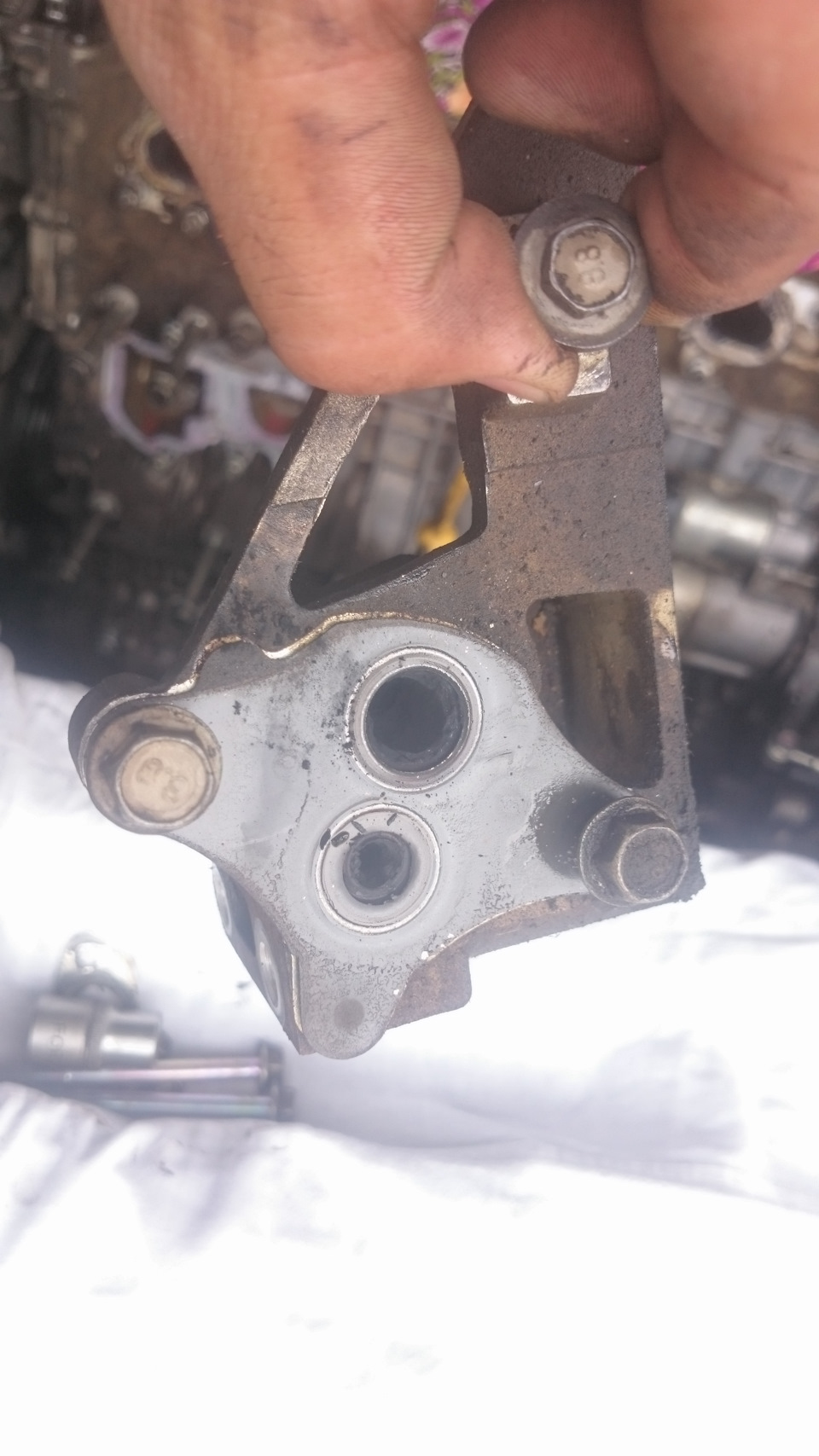

Болты гбц считаются одноразовыми. Менять не менять лично ваше решение.

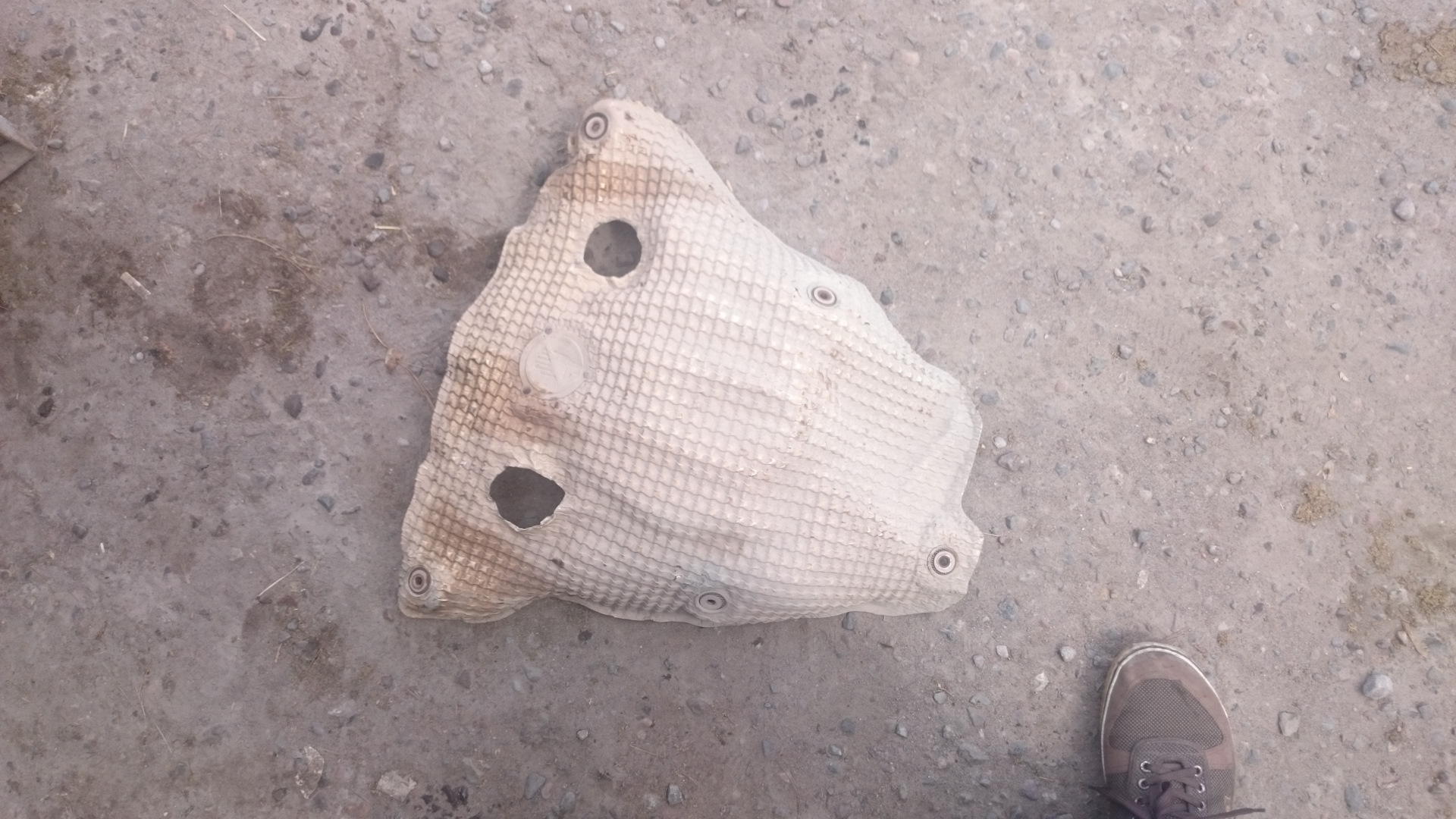

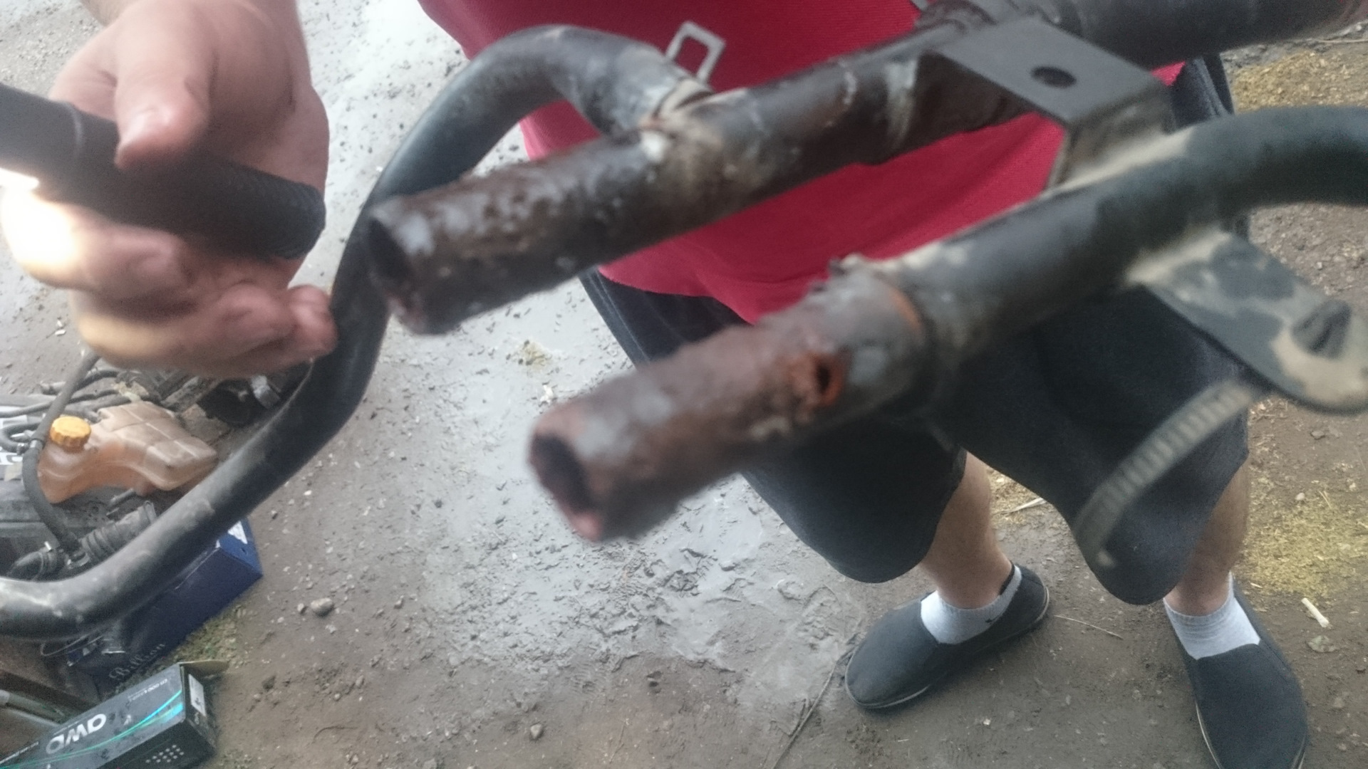

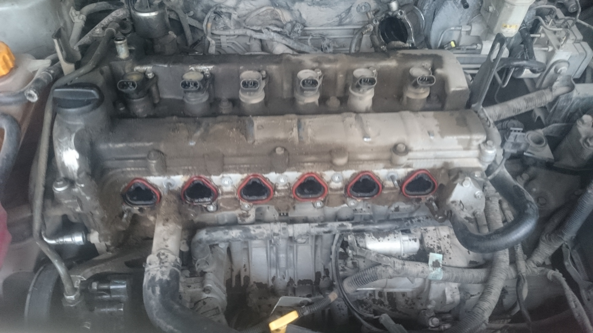

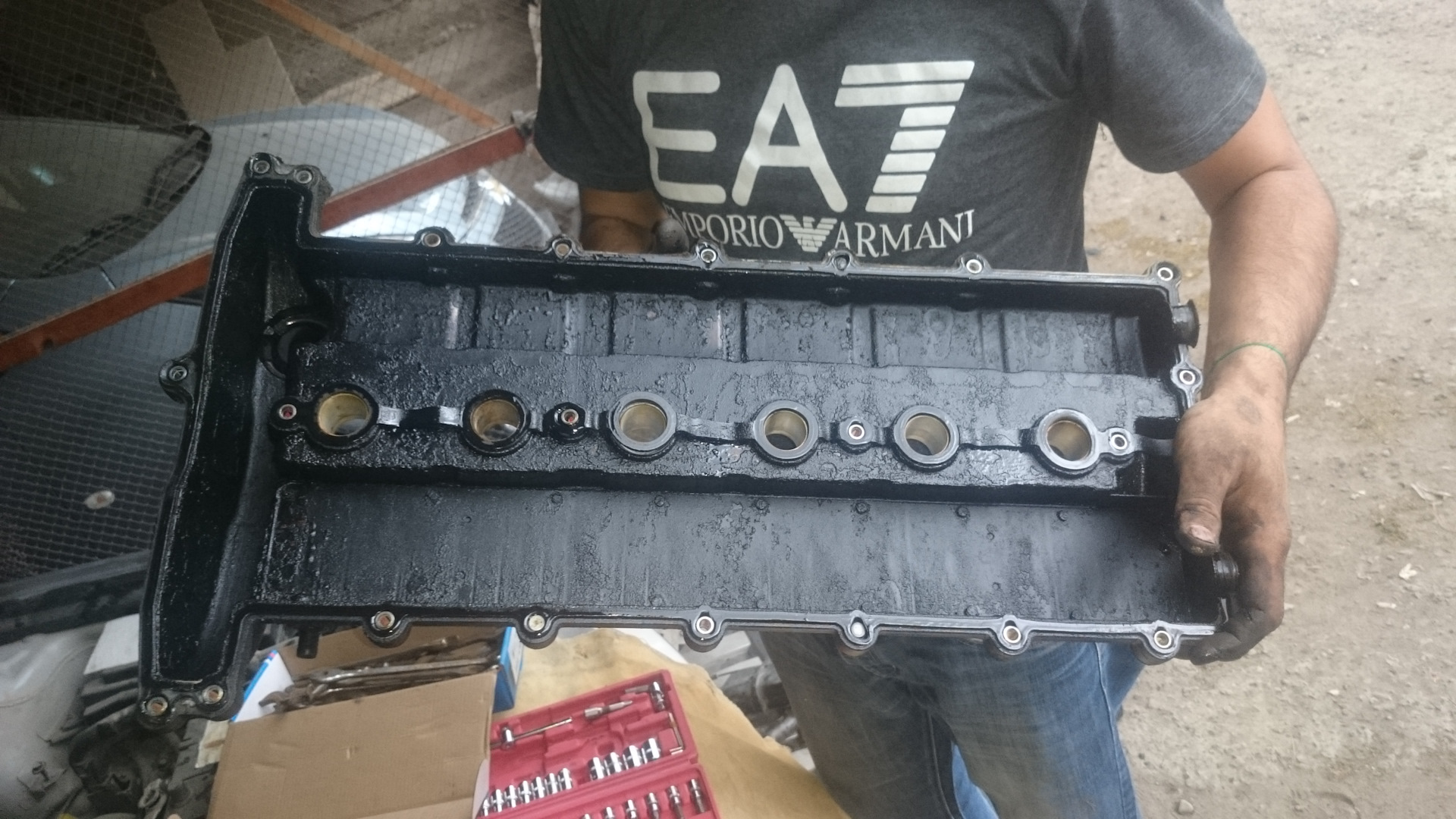

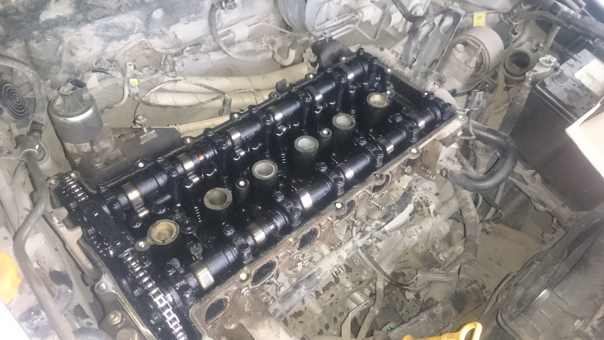

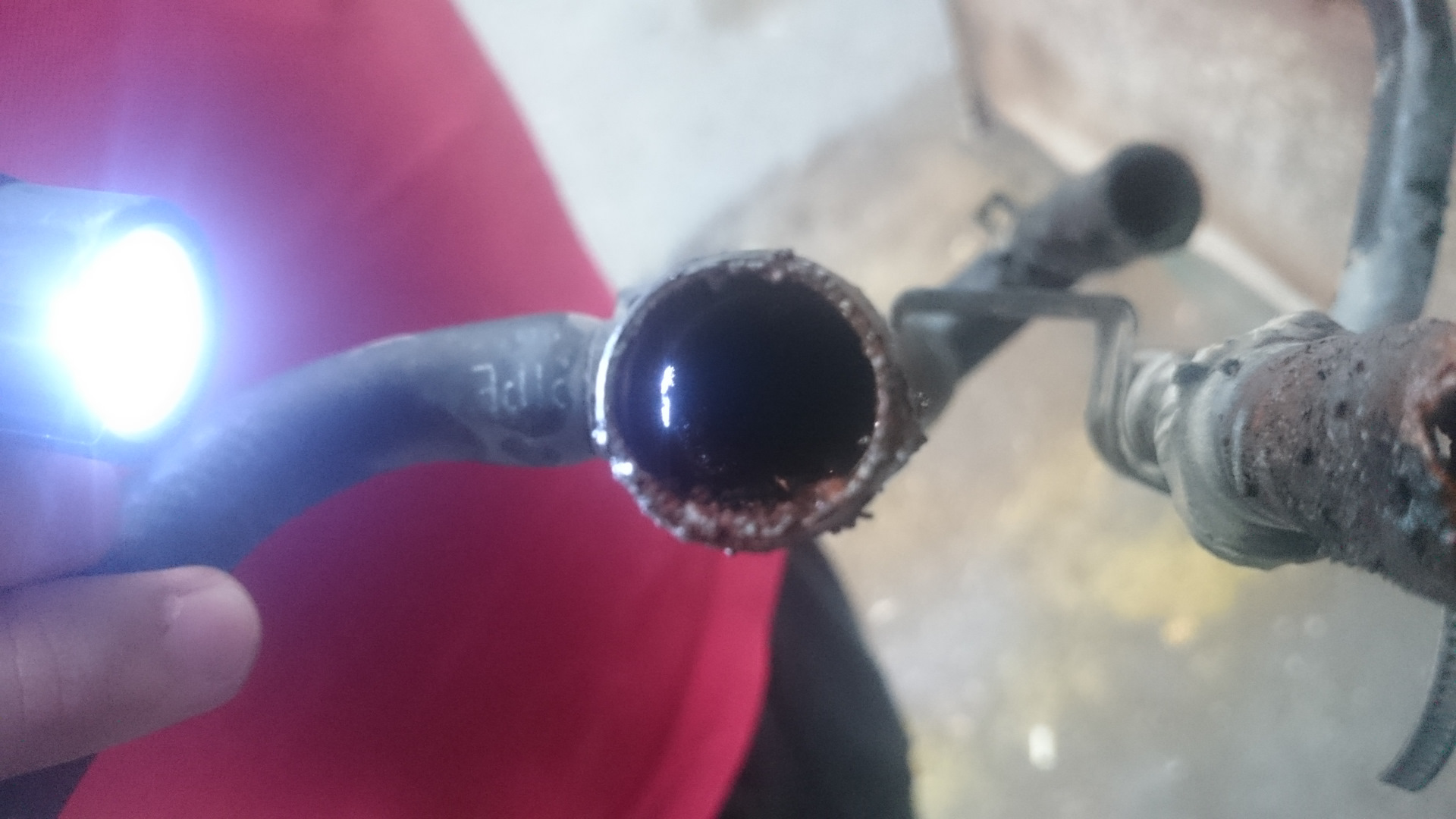

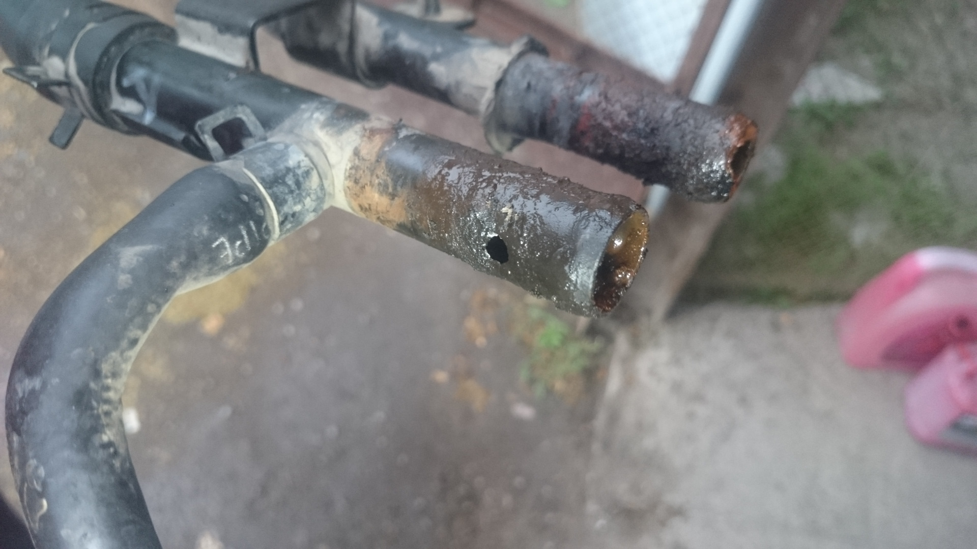

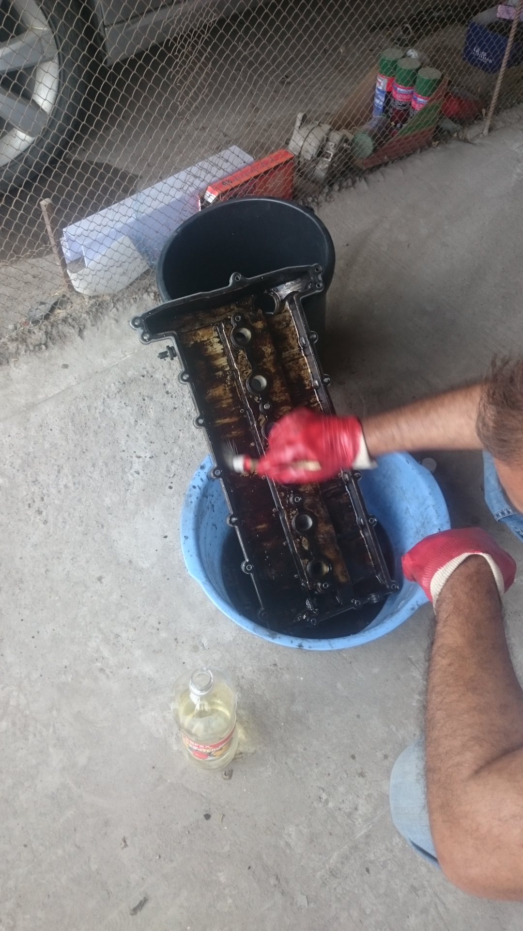

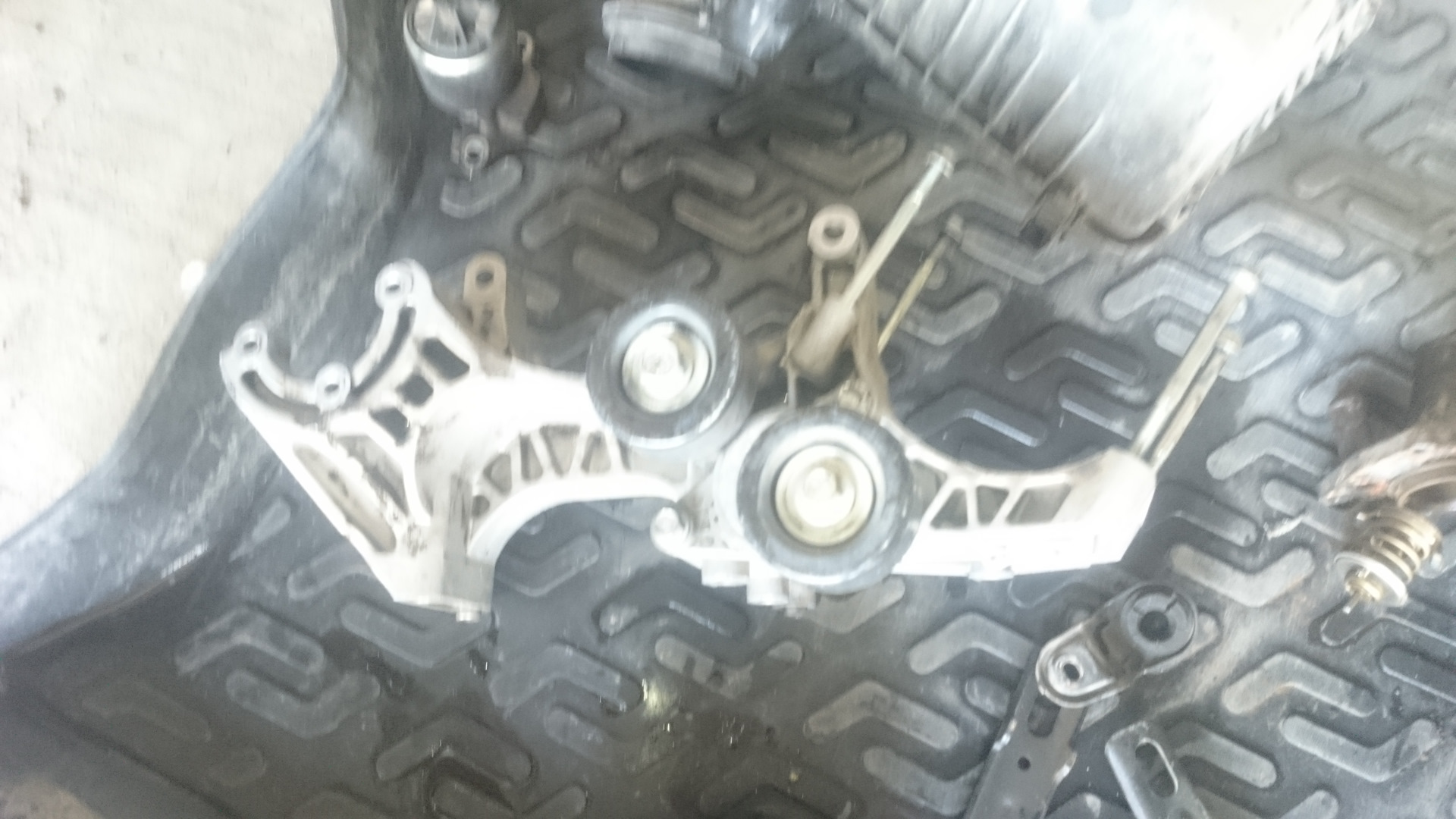

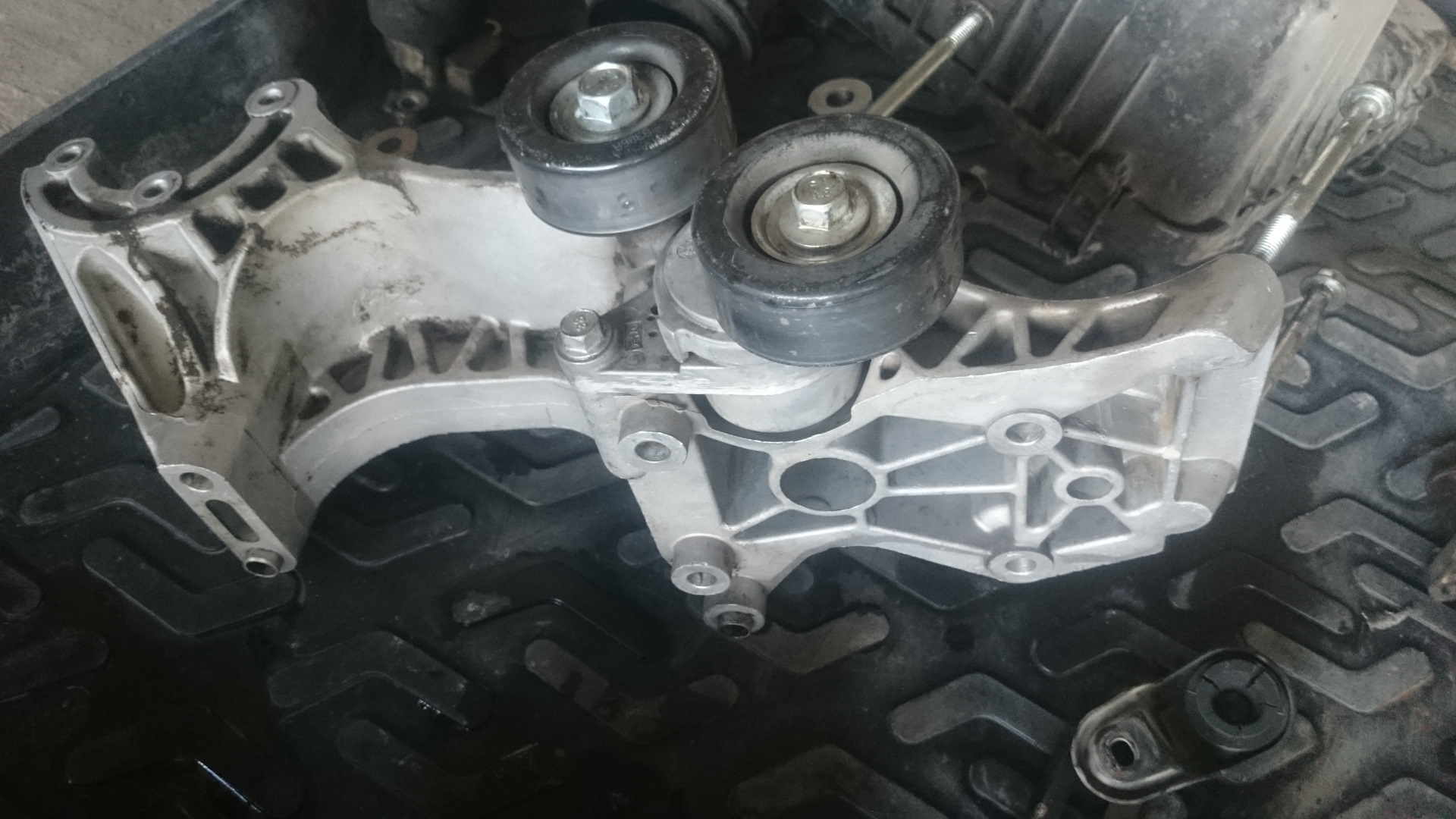

не удивлено, мотор засран капитально, как там масло вообще текло?) П.С. Почему на минералке то ездил?
полусинтетика, лукойл, форсаж, тотал, тесла, до такаямы не добрался пропала компрессия.
Ахренеть, как можно так машину убить…
просто так.
Бедная машина(
Садист мучал!
ахаахахаха
вот это жесть! на минералке ездил?
видимо на минералке ездили, гуталином заправляли… судя по фото
Вуу ха ха ха
Нет, 10в 40
будем следить за ремонтом. просим побольше подробных фото пожалуйста
все будет в бж.
нет, полусинтетика.

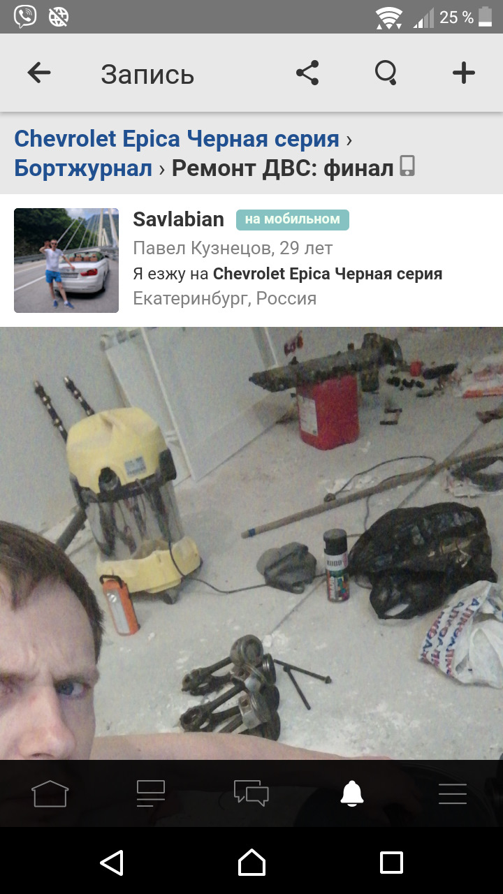

Удачи. Только свой закончил собирать. X20d1. Будут вопросы милости просим.

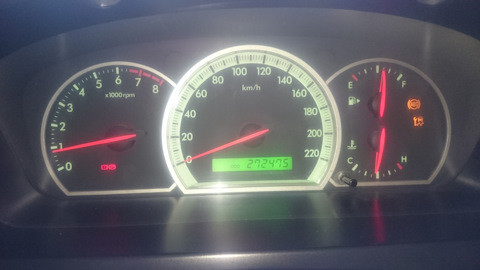

По регламенту замена грм 300тысяч. У вас 289 вывод все под замену. Ремонтных поршней не существует в природе.
у нас ремонтные есть))))
коленвал в минус 3 сотки, стоит ли растачивать под 0,25? или поставить стандарт и ездить?
у нас есть и ремонтные поршня и вкладыши.
Как классно вам. Нам бы так.
Тогда берите литературу и промеряйте все.
Изходя и делайте выводы точить колено или нет.
Допуск по коленку 2-6соток
добрый день я тоже предполагал что 6 соток. 3 сотки на 290 000 км не плохие результаты.

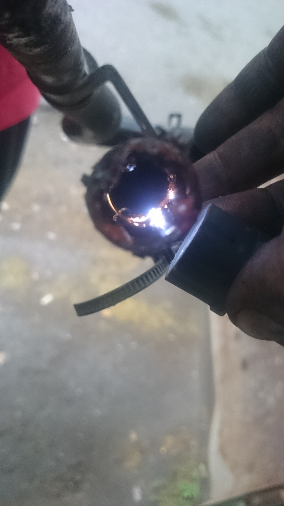

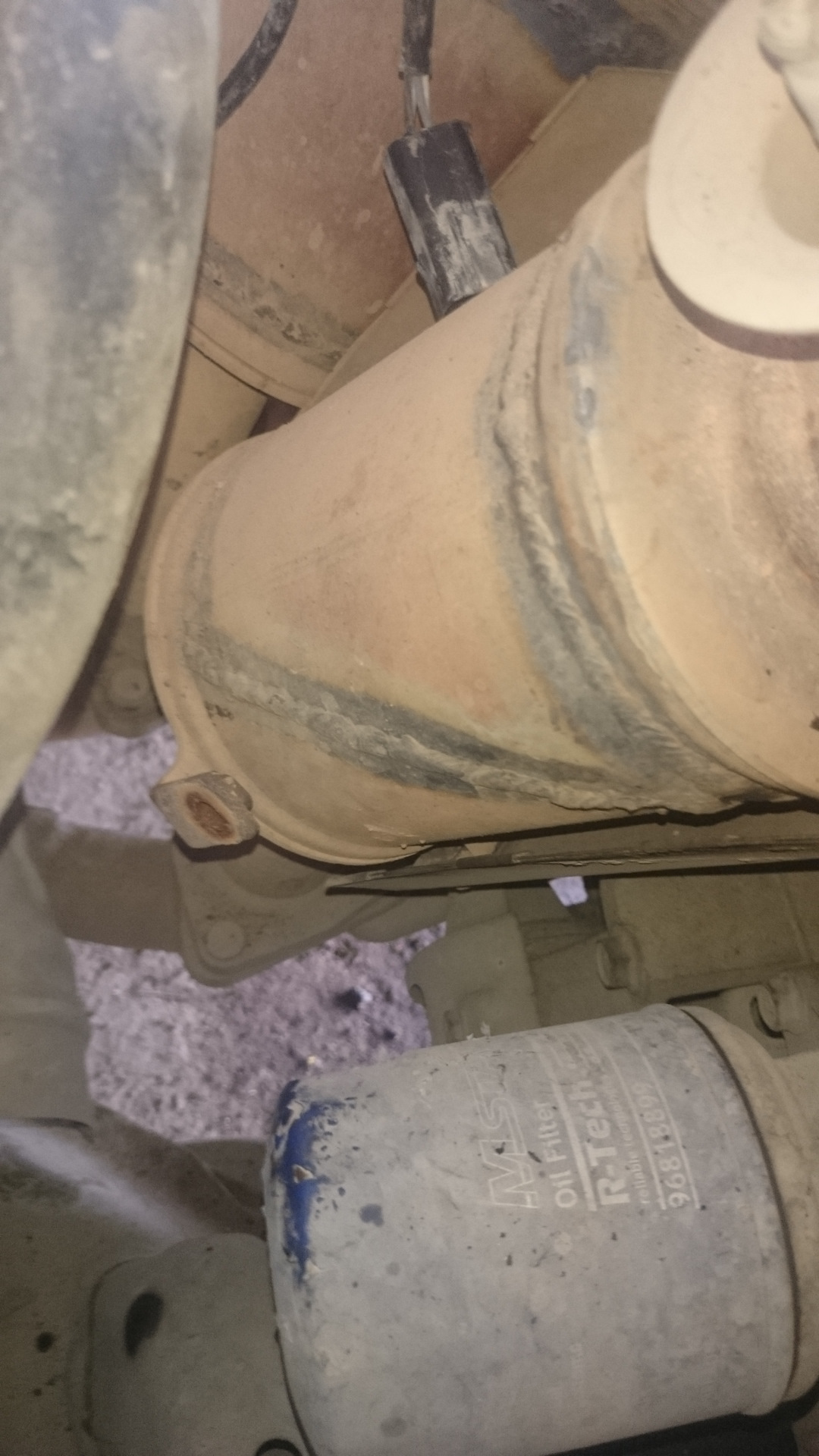

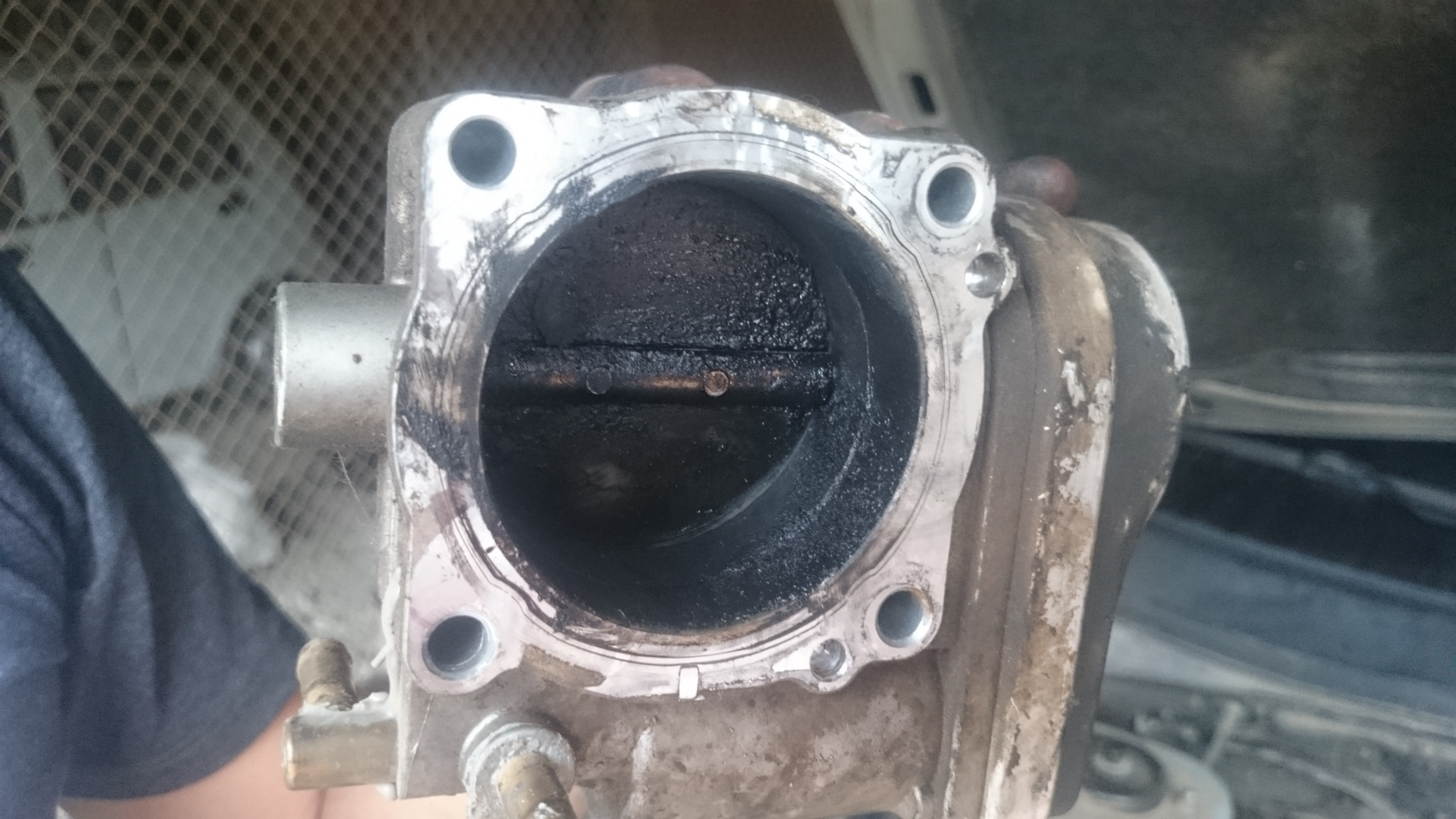

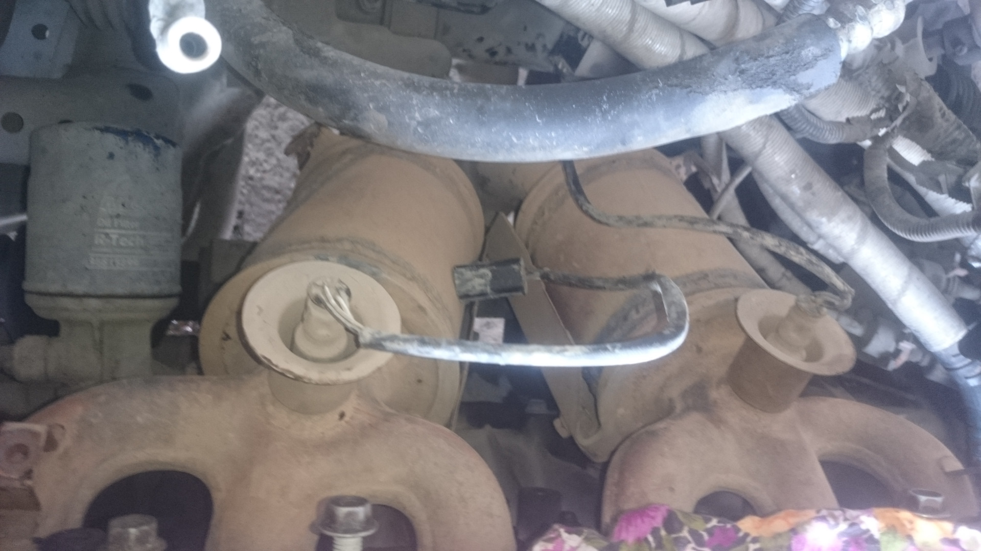

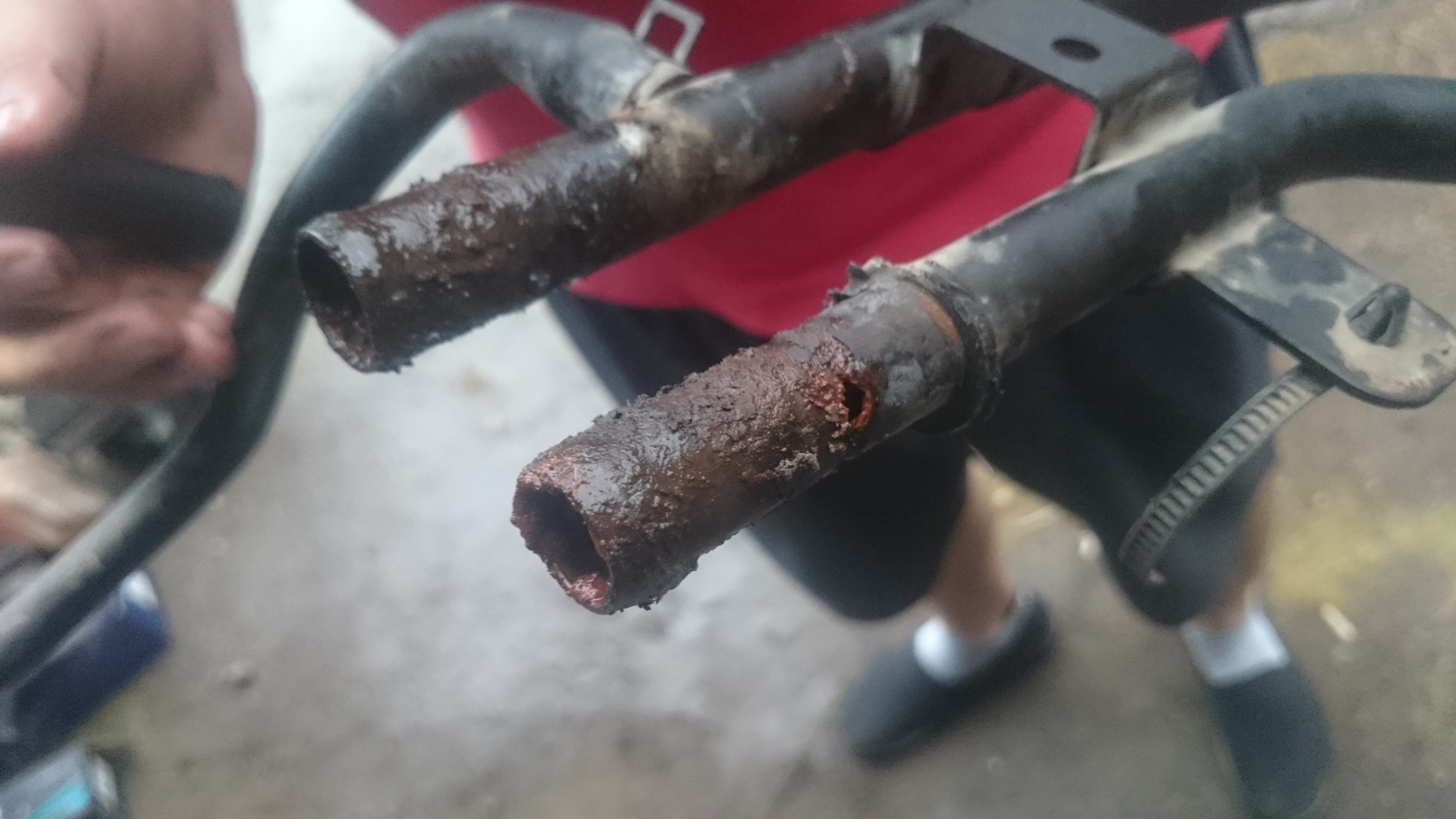

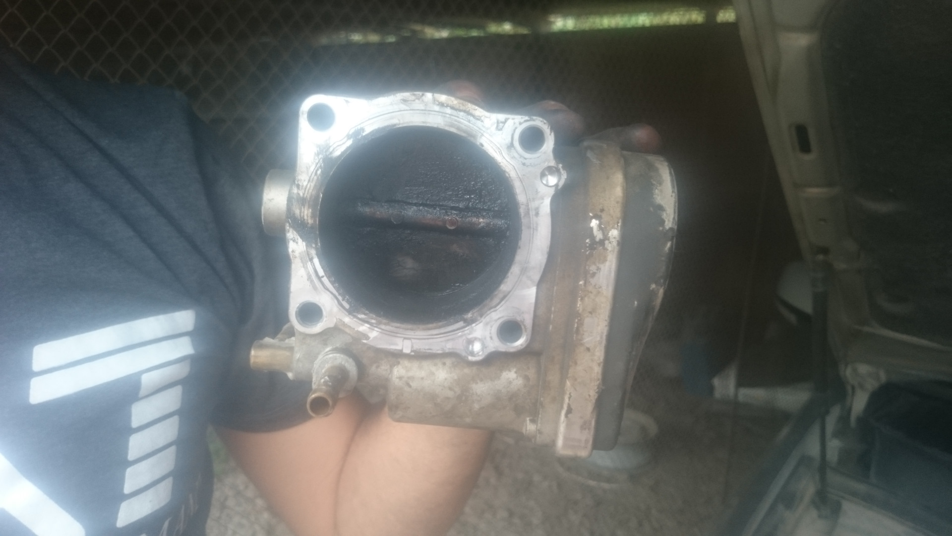

Какова причина беды?
Походу он хорошего масла не видел никогда! Или это было родное! Как и не видел чистки дроссельного патрубка и замены шлангов!:))
290 000 км
valerik983
200-300 км 1 литр масла. Расход около 14 литров на 100 км.
valerik983
290 000 км. и масложорство последние 95 000 км. лил получинтетику. ездил бы дальше как паровоз если бы не пропала компрессия на 2 цилиндре.
