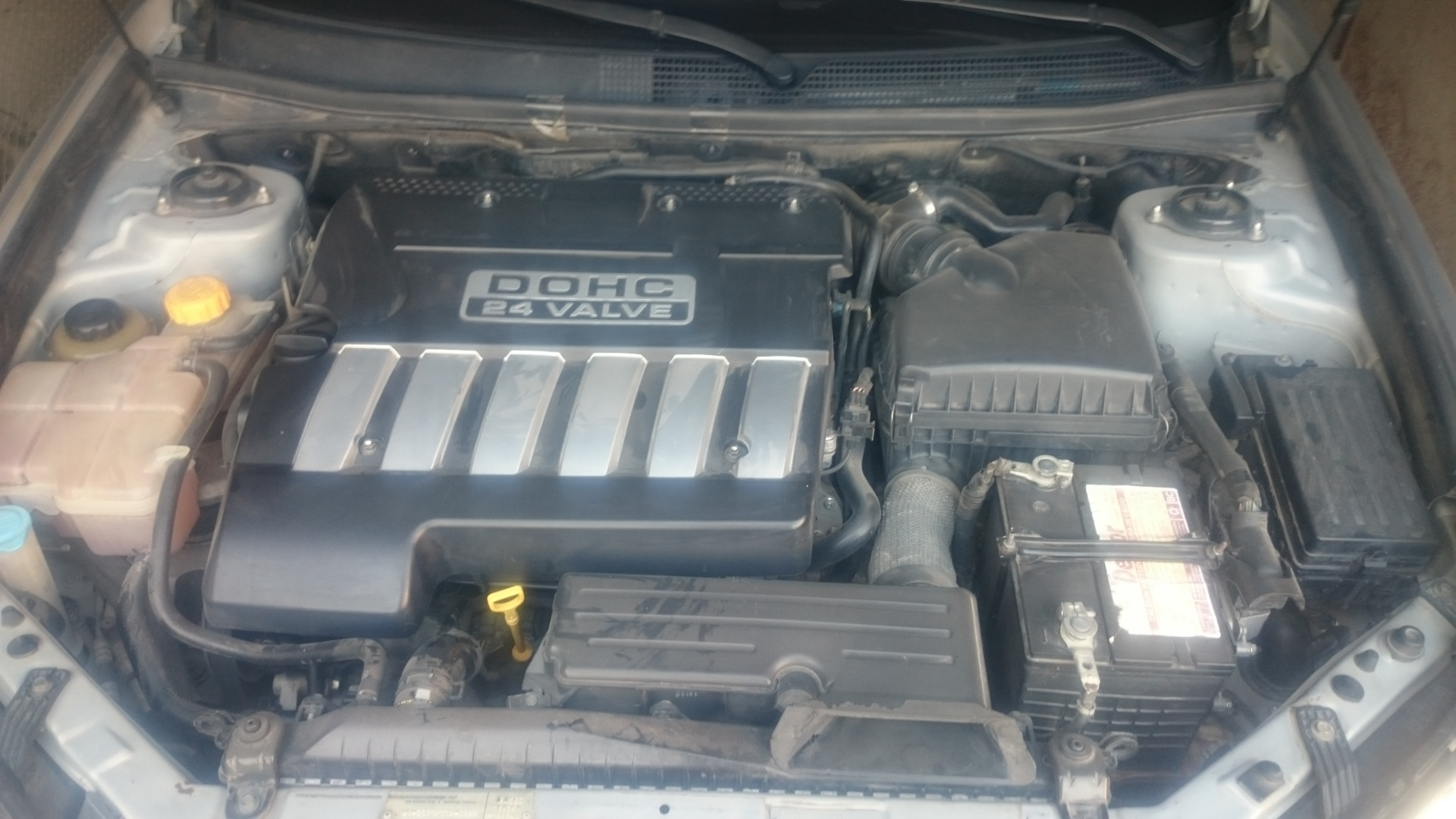

Всем привет! Продал свою Волжанку! Подкопили с семьей, но эпику купить не удалось! Т.к если купили бы то эпик было бы 2 :( но получилось взять другое авто по своим деньгам, но за то эпика досталась мне!

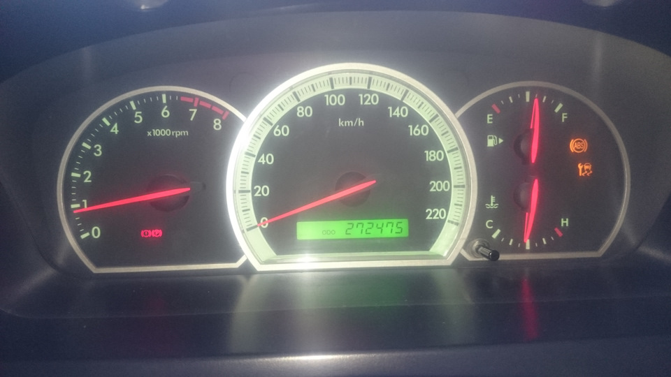

По одометру 272000 км, и полет нормальный.
- Двигатель 2.0 бензиновый, 156 л. с.
- Машина 2011 года выпуска, была куплена в 2016 году
- Chevrolet Epica выпускается с 2006 года

У 2-х литров 143 л.с.

тоже датчик абс судя по фото чудит)?
Да естественно! ступицу левую меняли после этого высветилось!
