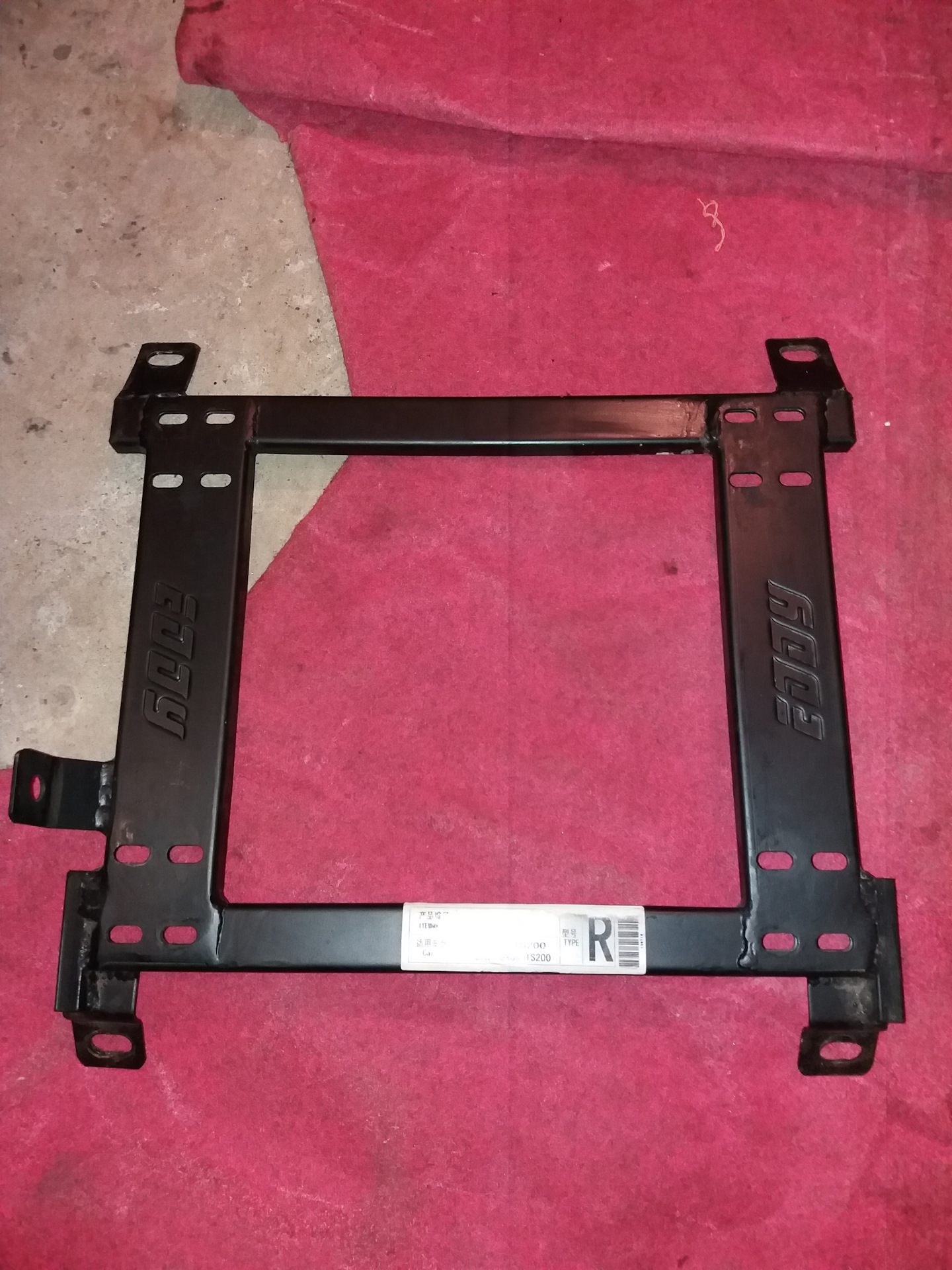

и читерские штуки, спецом на Altezza, правая и левая для установки ковшей))))
Отсюда и задача стояла нетривиальная))) срастить салазки СТИшных полуковшей под крепления на эти платформы))
Чисто для теста прикинул водительскую…конечно не подходит, очень много пришлось бы переваривать и миллиметражами размерять, а крепление к тоннелю — анреал геммор короче, закрепить проще на платформы)))

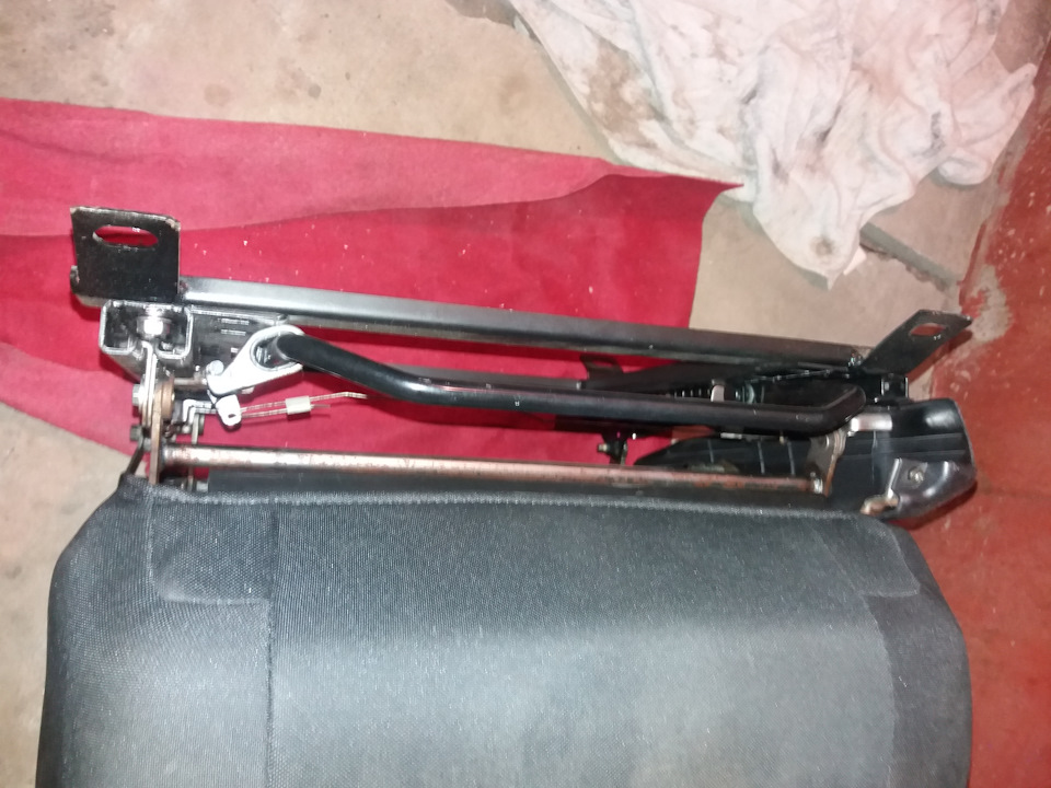

Отпилил ненужное, точнее высверлил заводские точки креплений, чтобы остались голые салазки)))
Прикрыл полотенечком обшивку, чтоб искры и стружка металлическая не летели)))) и, не дай боже, не прожгло!)))) они мне с доставкой как золотые встали, пукать боюсь в них)))
И салазками этими к платформам прикрутил на болты))) проблем никаких, ловкость рук, маркер, дрель, и нииии каааакого мошенничества)))) пилить сами сидухи под универсальные салазки – утопия, ей богу, т.к. варить придется пару дней, чтоб вымерять все, не стоит оно того…лучше к стоковым субаровским салазкам прикорячить болтами каркасное крепление))) 4 жирных болта вместо сварных точек))) и уже на каркасе просверлил необходимые дырки)))
Сзади — проблем никаких
А вот спереди ручка регулировки упирается в каркас…несильно, но двигается сидение туго, тут либо шайбы ставить между салазками и платформой, либо терпеть и особо не двигать взад-вперед сидуху)))

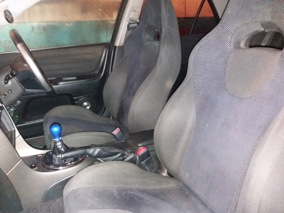

В салоне разместил так))) Получается даже шире стоковых немного
Левая сидуха влезла отлично)) чуть жирнее стока))) но все отлично ходит, ниче не трет)))
Да и правая, водительская, аналогично, без проблем, доступ к ремню, и даже телефону между сидением и тоннелем есть куда провалится)))) смотрите короче по фото…не зря же я 100500 фоток наделал)))) такое лучше смотреть, чем читать)))

Первое впечатление – спорное…во-первых: сидуха стоит высоко, т.к. форестер это кроссовер дачник, и будь там хоть 2jz-gte на сингле и бустапе, клиренс и посадка джиповская останутся даже на STI версии, отсюда сам корпус сидения высокий…поэтому пришлось их максимально опускать, и по высоте получилось, как сток сидухи…после «ямы» брайда, это непривычно, скажу я вам…боковая поддержка меньше, чем в ковше, тоже опасочка что на фуридаши на 130 км/ч тупо выкинет из сидухи, и невозможность поставить какие-либо многоточечные ремни… cначала я даже расстроился по этому поводу, по городу на каждоднев они шикарус, удобно вылазеть-залазеть, даже снег с ног стряхнуть без проблем)))) …и вот пришла весна! сначала стрит, потом площадочки, затем дмитровский полигон…иии…))))
да стоят высоковато, но держат отлично, боком на третьей передаче))) никуда не выскакиваю))) сначала пристегивался, больше для самовнушения, а щас уже пофиг, и так отлично))) тело привыкло))) сгруппировано и… квинтэссенцией этого поста будет мой обобщенный отзыв именно от использованиия, как в дрифте так и на каждоднев, и отвечу одним словом, ницензурно-восхитительным: а**енно!)))))
