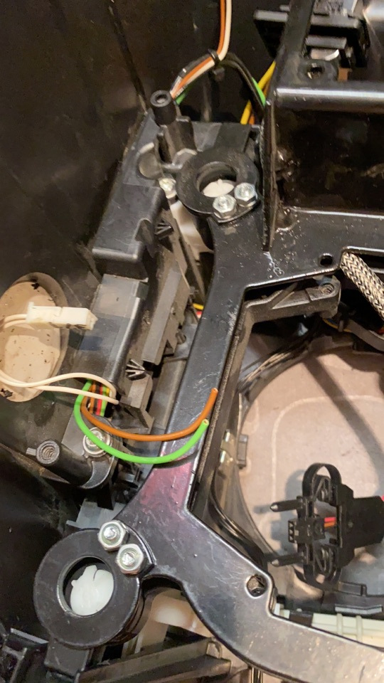

Привет. Сейчас устанавливаю 4шт линзы, а машина далеко. Можешь помочь с плюсом и минусом на шторку дальнего. Есть два провода зелены и коричневый.

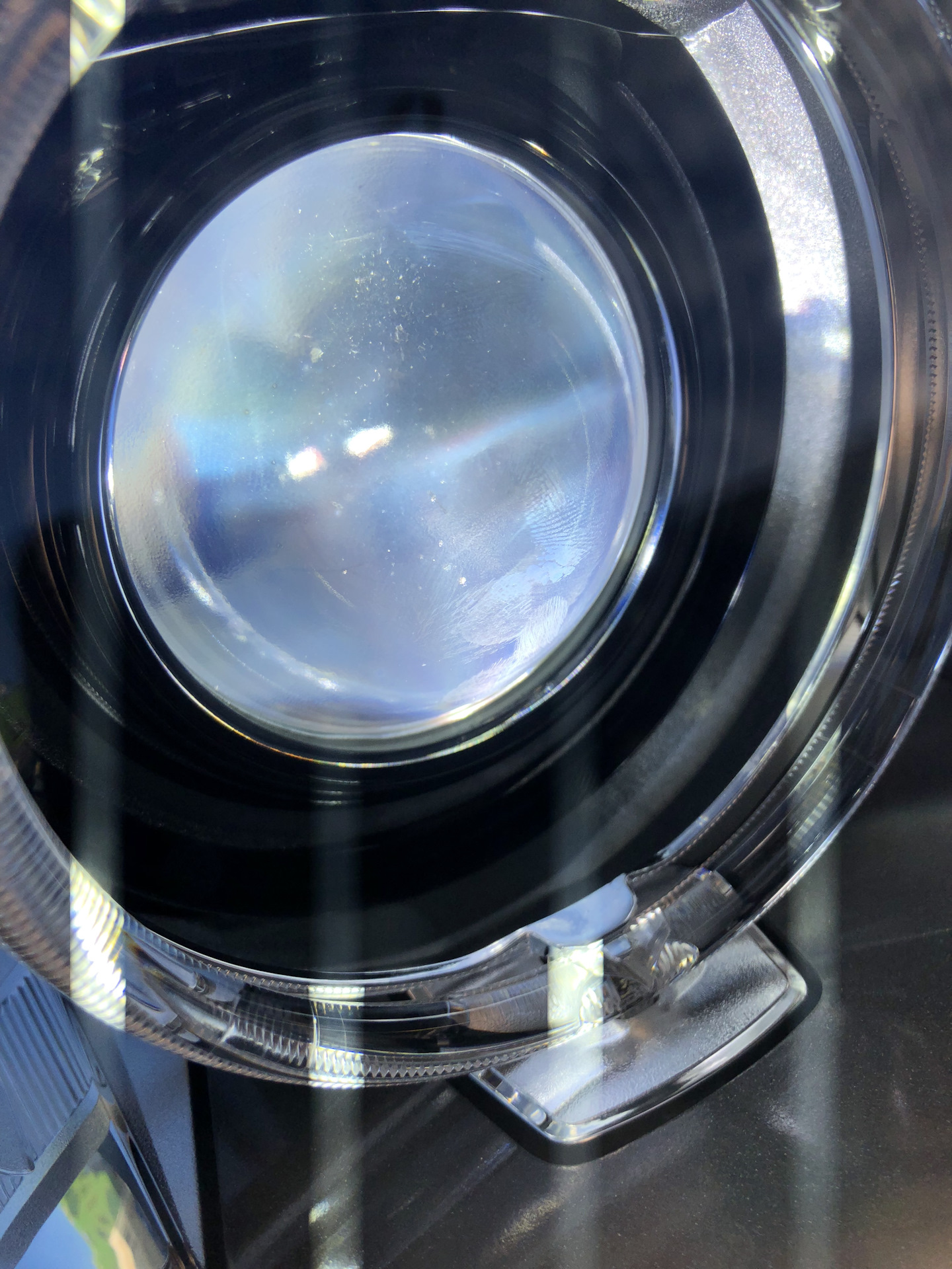

Отлично получилось, в каком состоянии отражатель?
Спасибо! Отражатель и линза в идеале, на ф10 вроде нет такой болячки. Да и я супермощные лампы не ставил. Все по штатному

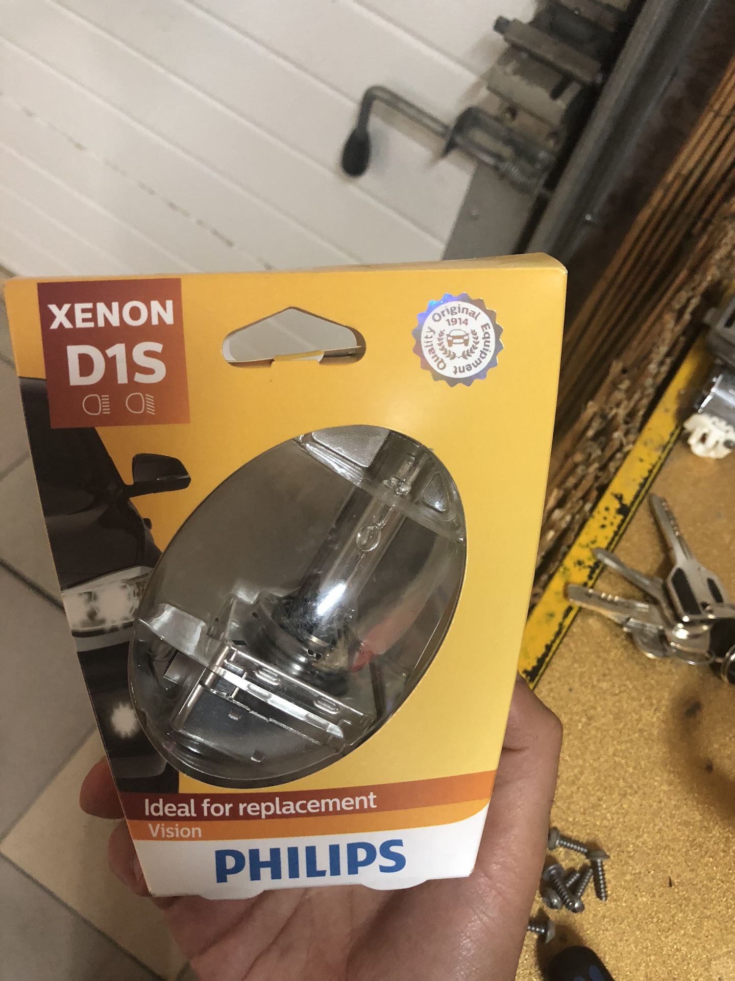

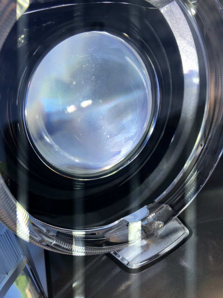

Тоже волнует вопрос по свету не хватает света на трассе! Вот хочу разобрать промыть линзы? Ты свои не чистил? Как свет?
Когда я фары разобрал, я конечно все оттер спиртом, при моем пробеге сам отражатель был в идеале, на линзе была пыль, но без нагара. Так что может просто лампы тебе сменить на более теплые? 4300к
Лампы поменял поставил вот эти! Лучше стало конечно но все ровно граница не четкая такое ощущение будто линза запотевшая и еще там отпечатки какие то на фото видно фары не разбирались 100%
