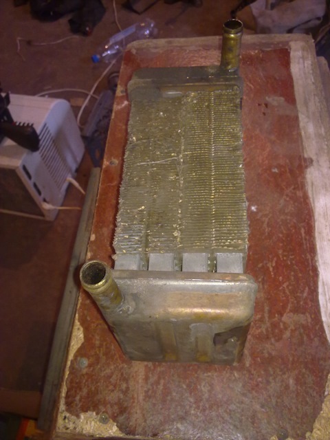

На гур нужно ставить радиатор. Как думаете вот этот пойдет? По идее пойдет уж. Мне предложили его переделать лучше под двс, т.к в моем маслокуллер ките радик там такой небольшой. Объем этого тракторного медного радика 0,4 литра. Мне почему то не хочется колхозить с охлаждением масла двс и оставить как есть.А этот в гур.

почему большой радиатор дурость? при интенсивном валилове жижа почти что кипит, и свойства свои теряет естественно.

потому что тот самый тонкий рад справляется. Темпер масла должен быть в рабочем диапазоне. насчет актуатора все верно понял. Открой мануал по скаю 34. насчет бустсенсора печально- тяни от мозга тогда
