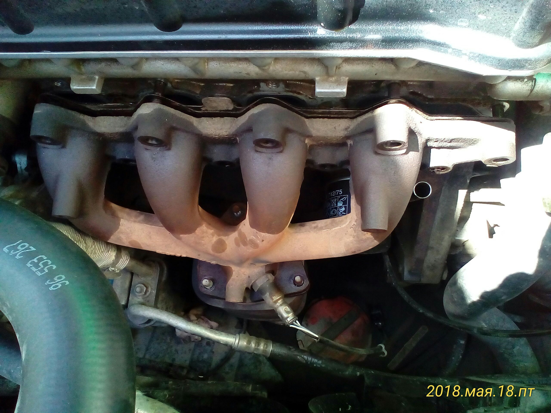

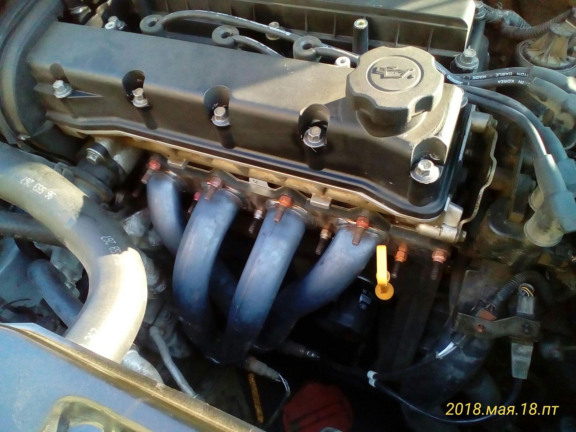

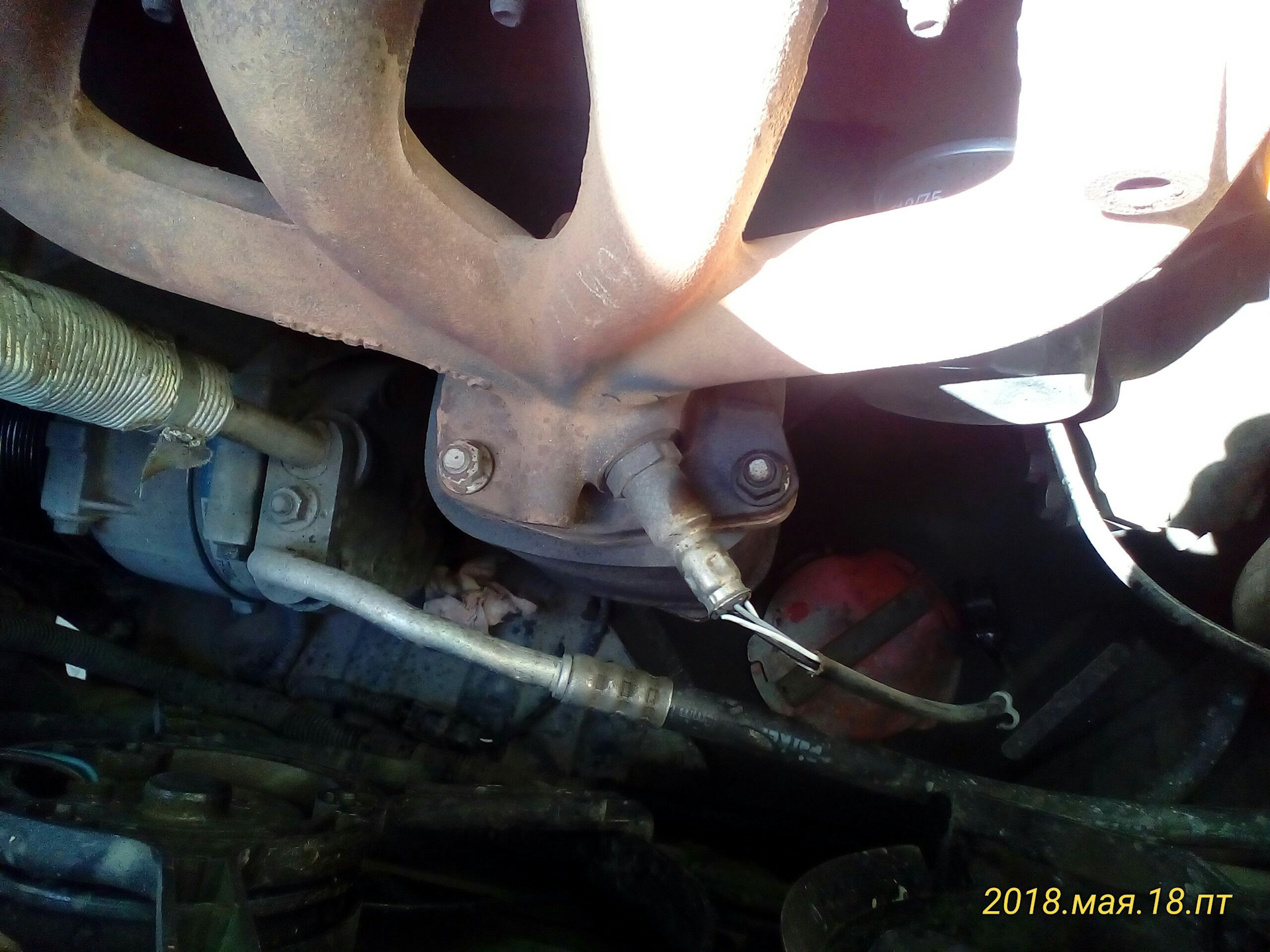

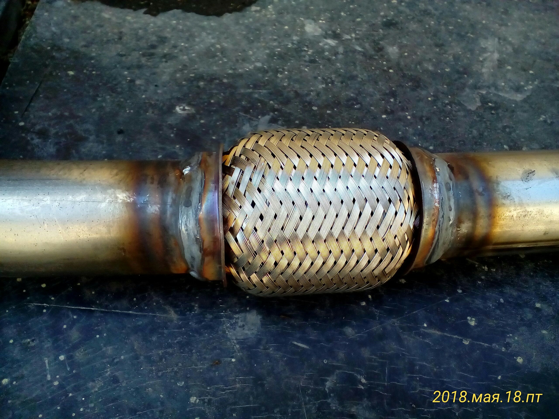

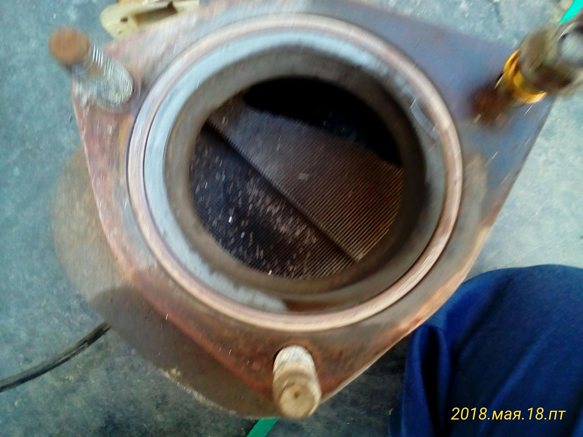

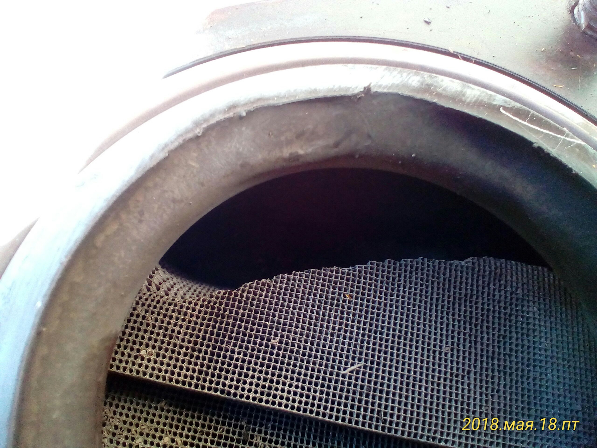

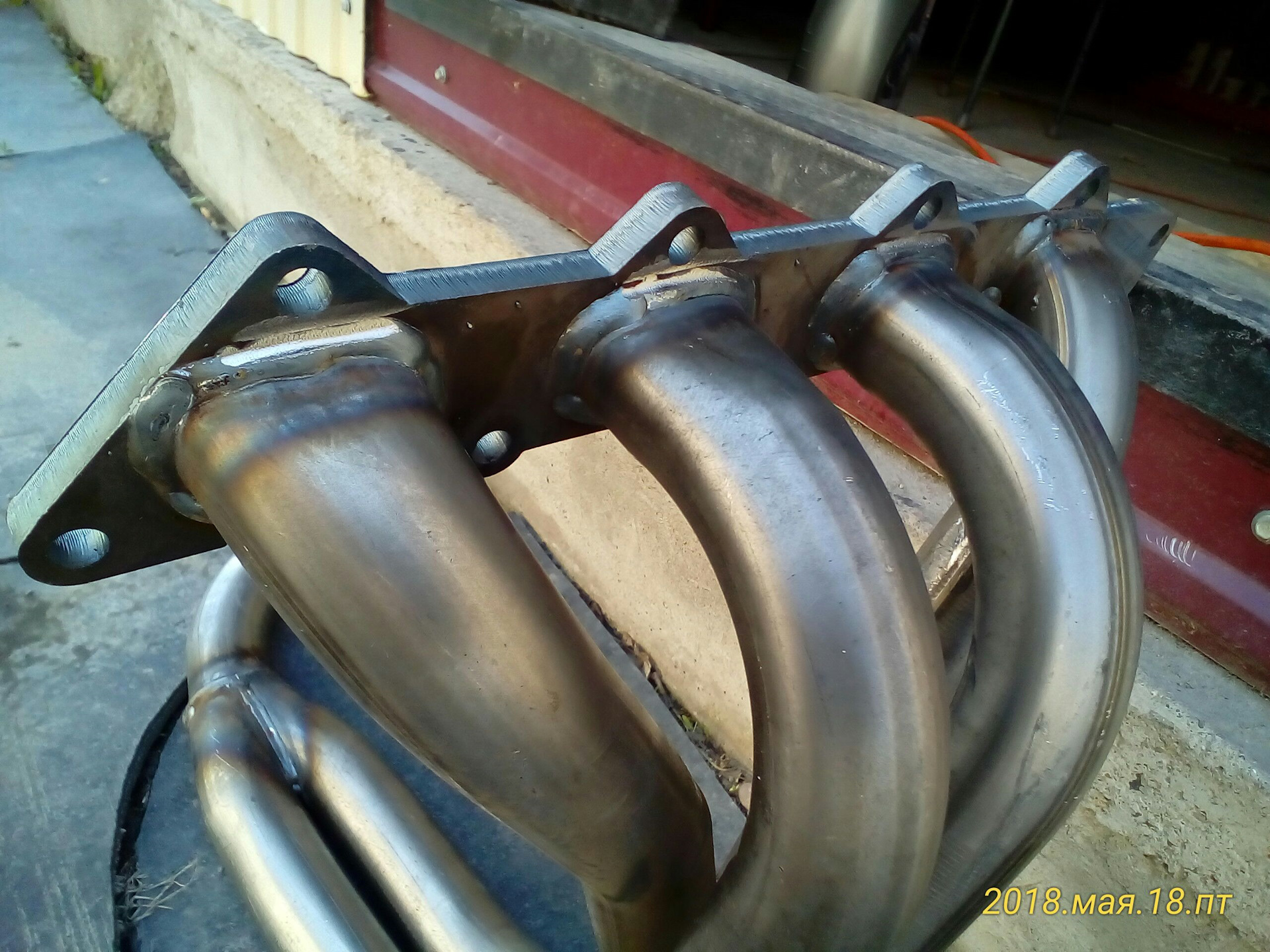

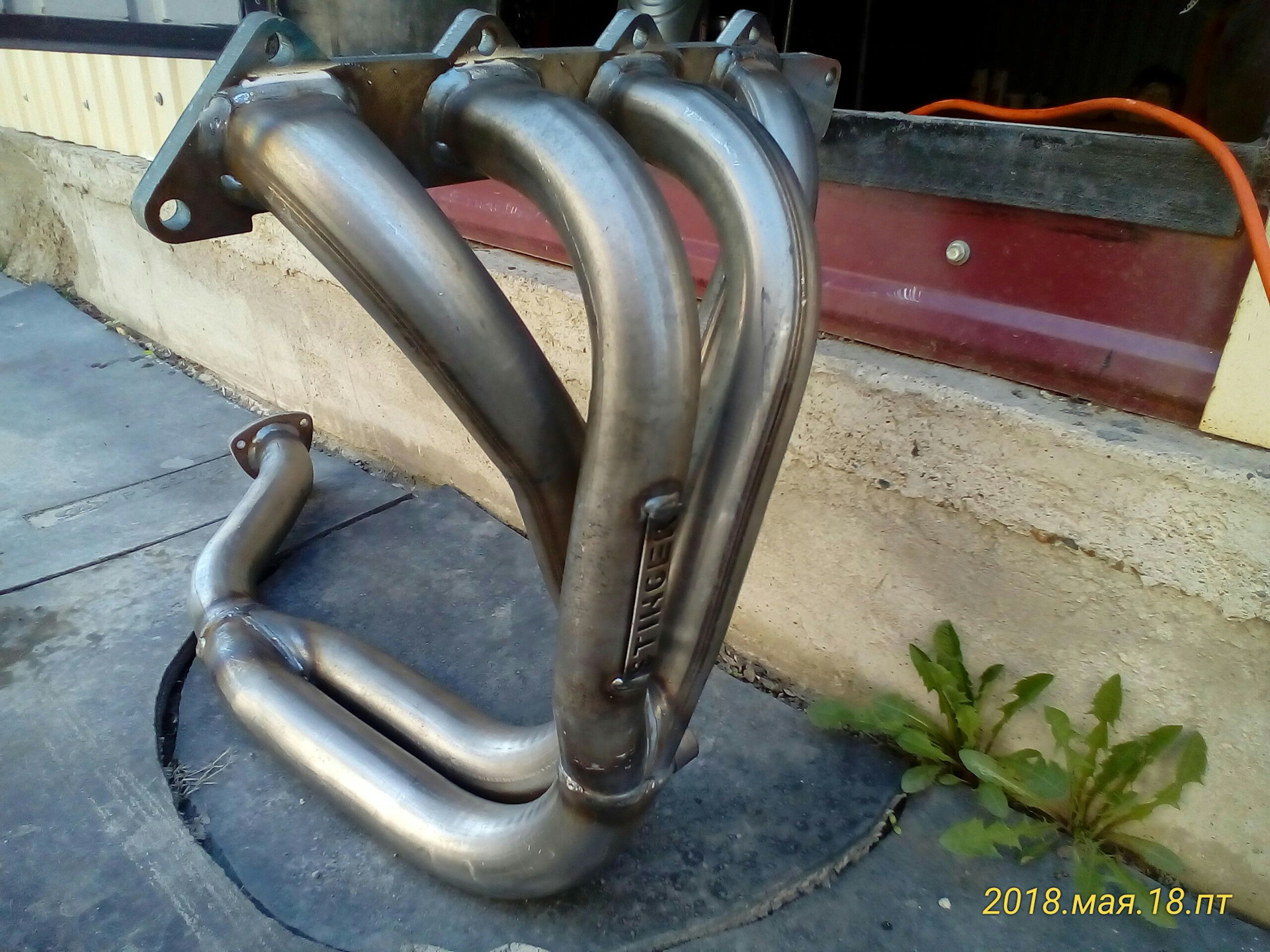

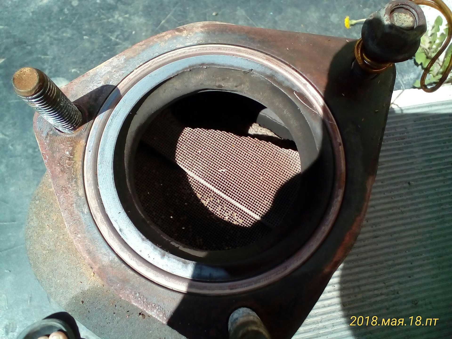

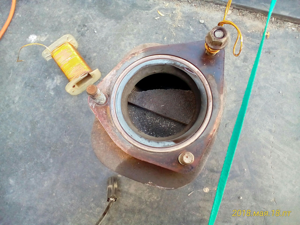

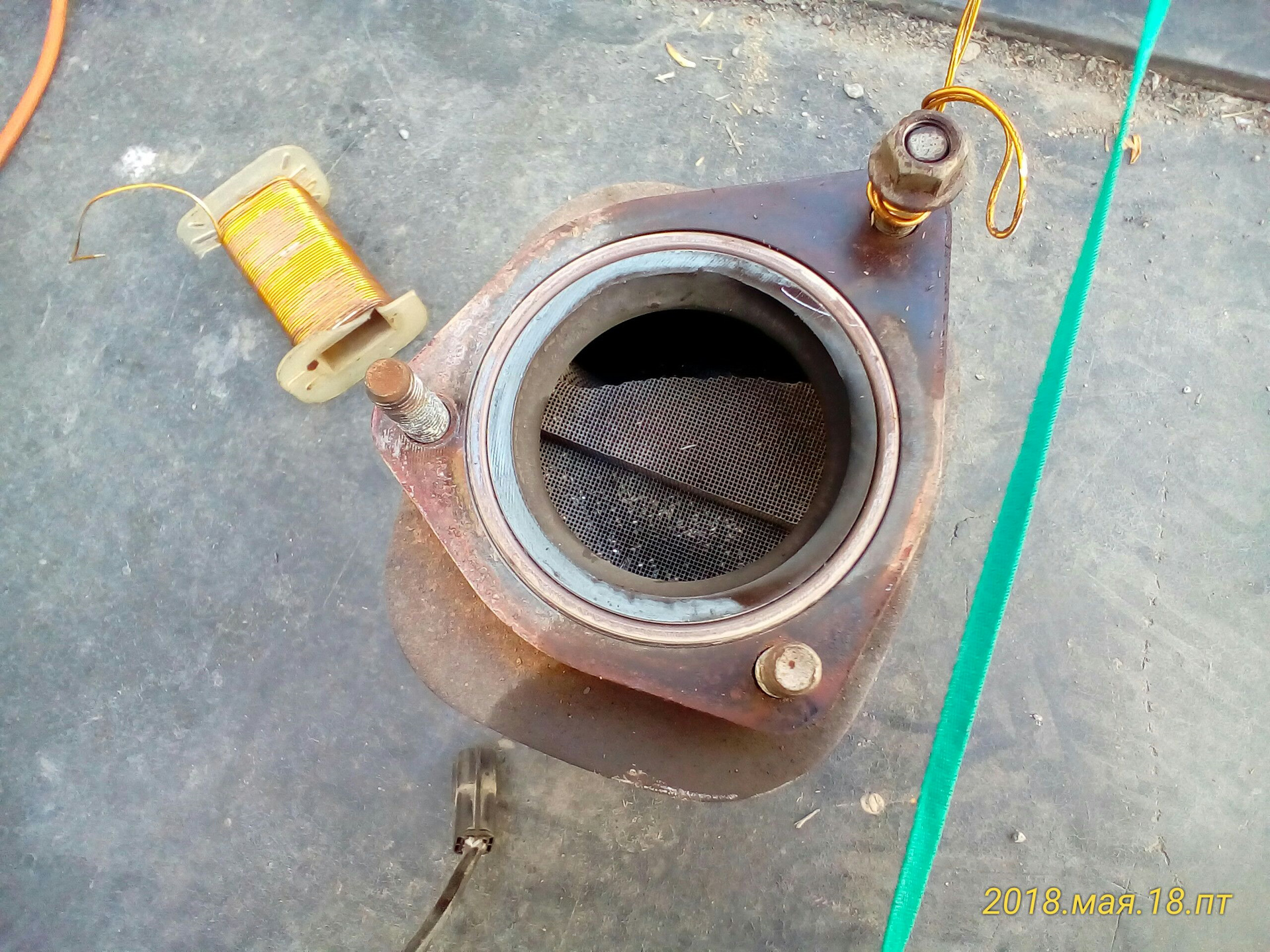

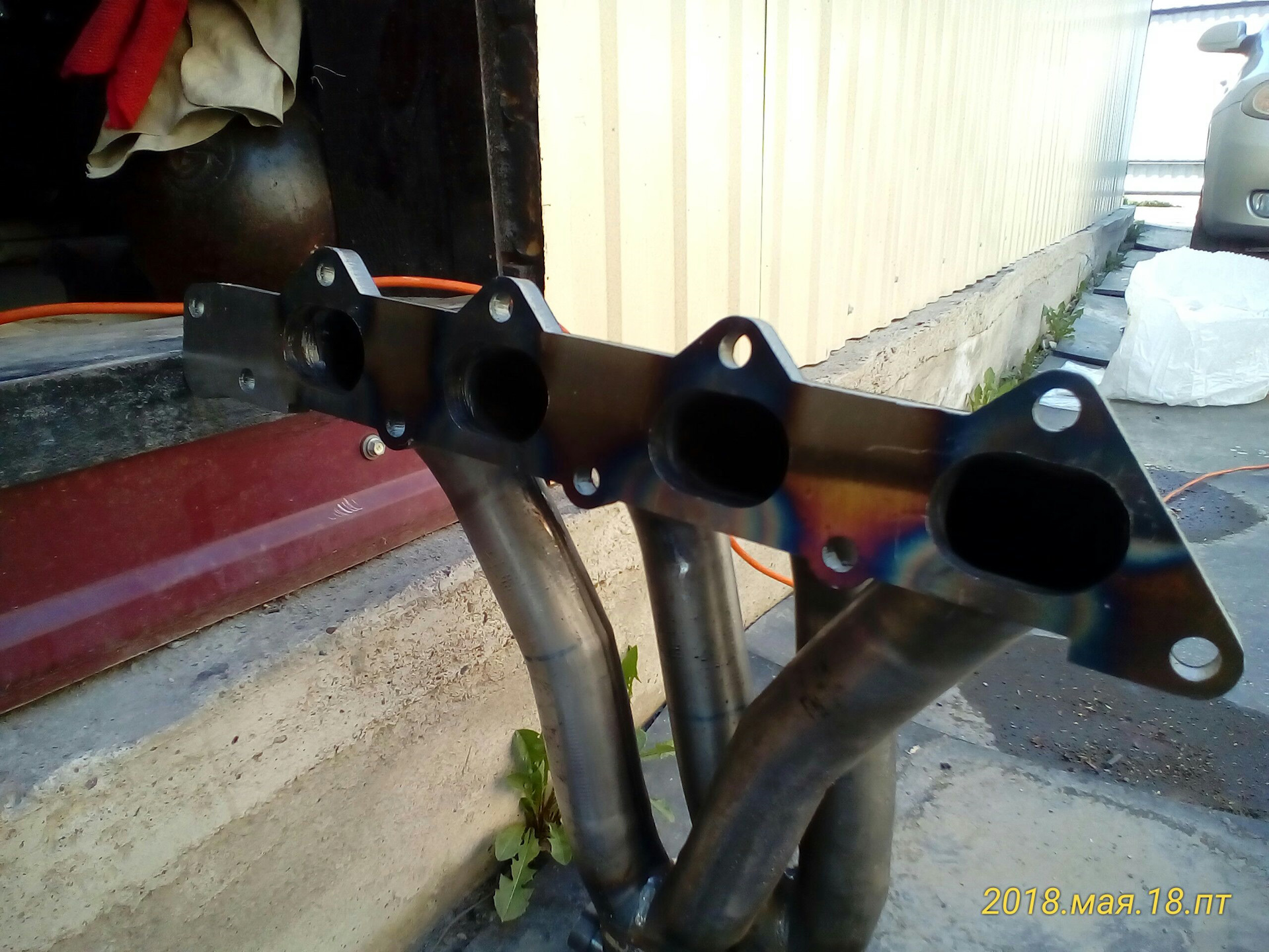

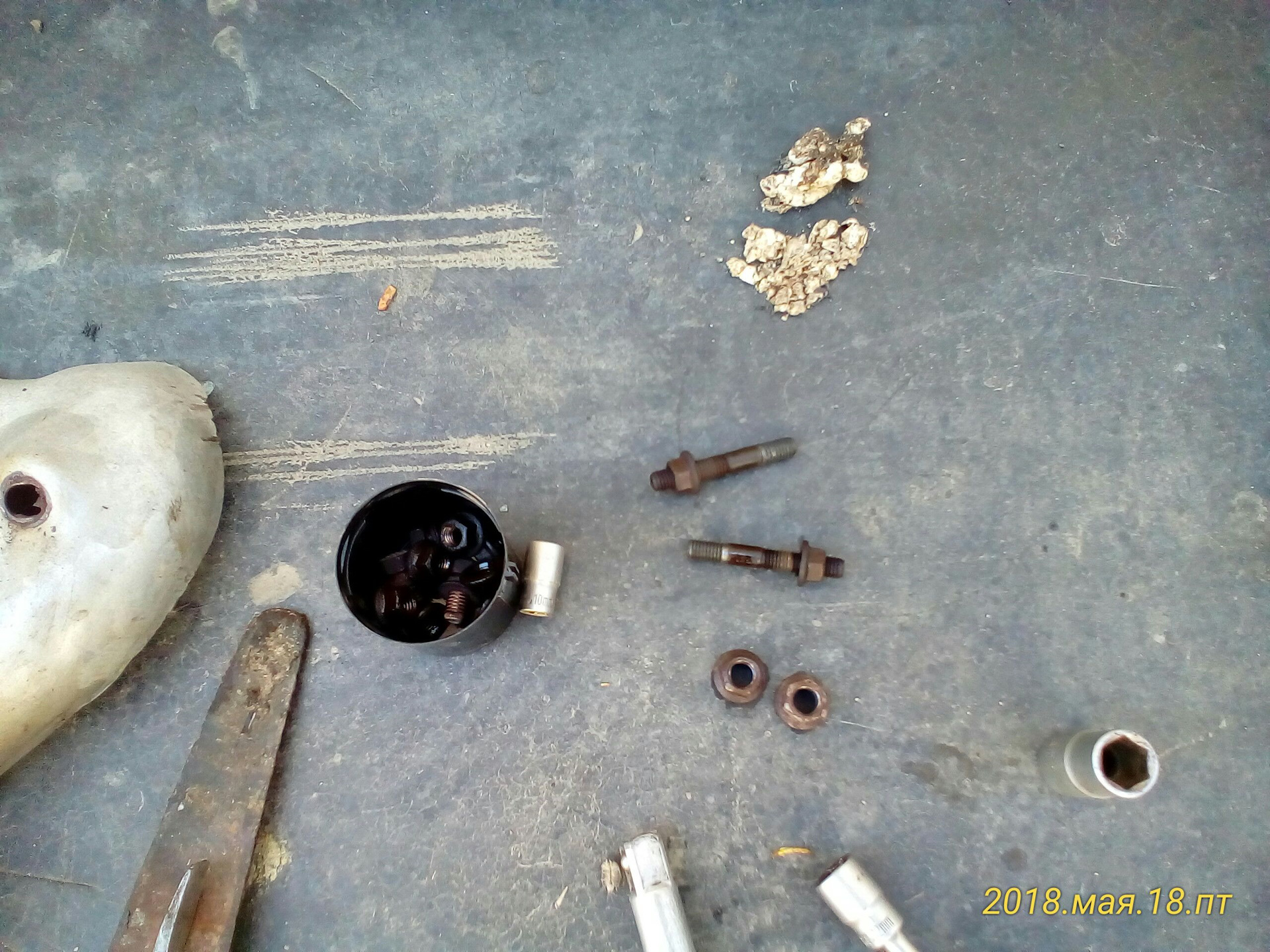

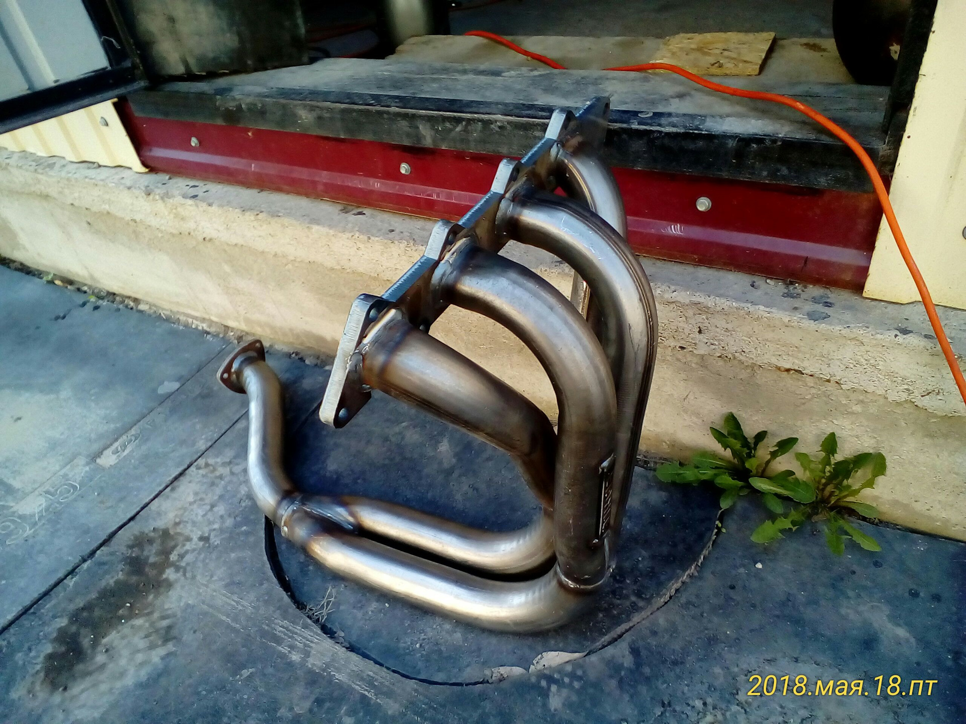

в общем проблема решена почему лачетти на акпп не ехала и со временем все хуже и хуже, а причина была в катализаторе который просто напросто стал разрушаться, вместо него я установил паук стингер 4-2-1 и машина поехала, мало того она легко выходит на заводские динамические характеристики то есть 175 км/ч как по паспорту но по факту поехала более 175 км\ч ( фото не делал да и не до этого было), 3-передачу выкрутила легко но как перешла на 4-передачу тут все туго но набирала что меня все это очень обрадовало и камень с души машина ожила, все мои мучению и бессонница решена )))

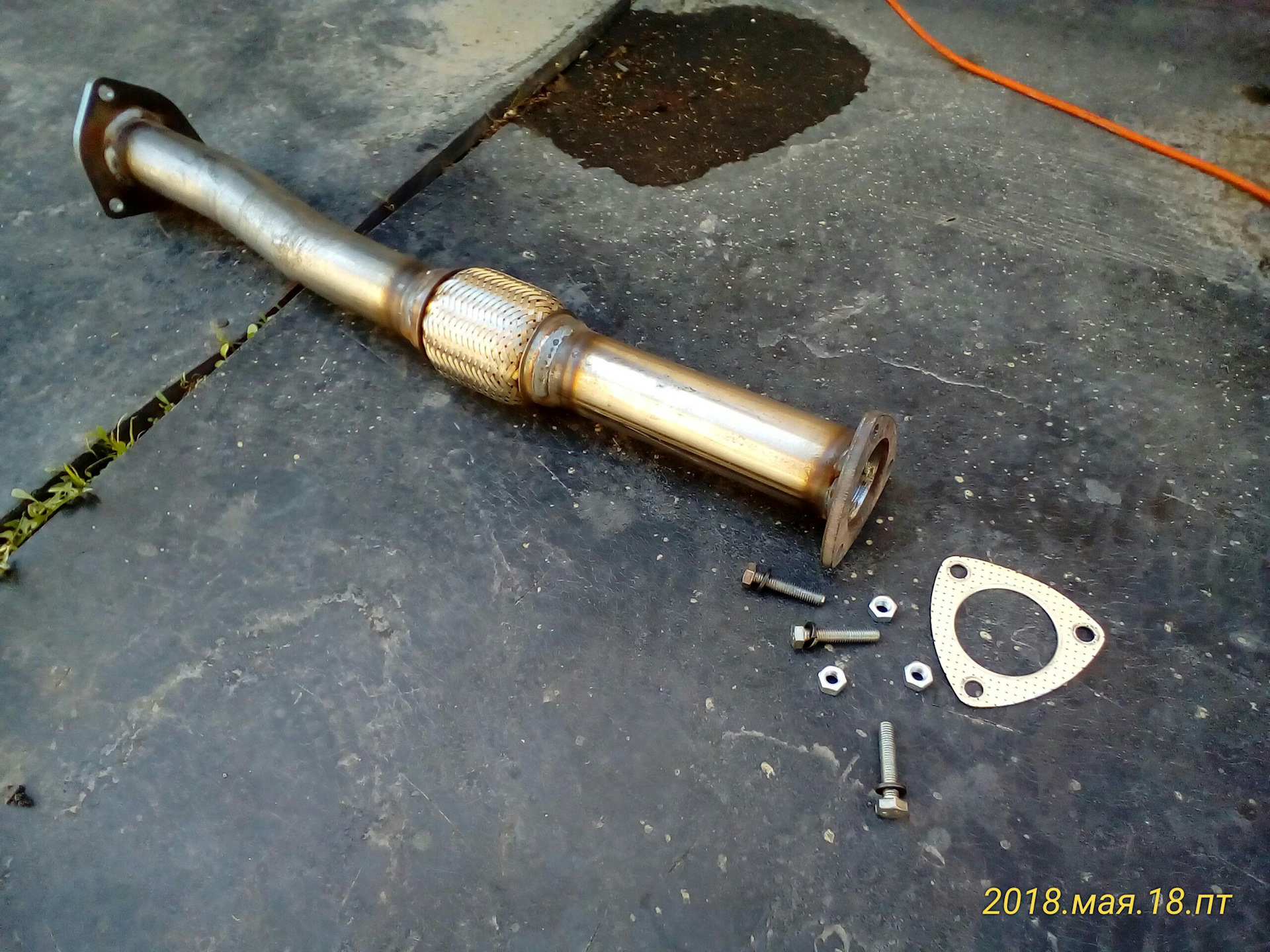

цена все го этого ; сам вупуск стингер 4-2-1 встал в 3500руб + ТК 400РУБ + прокладки 465 руб и того =4365 руб

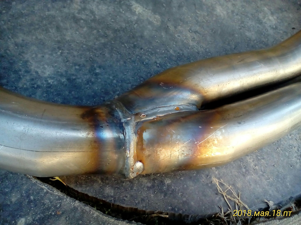

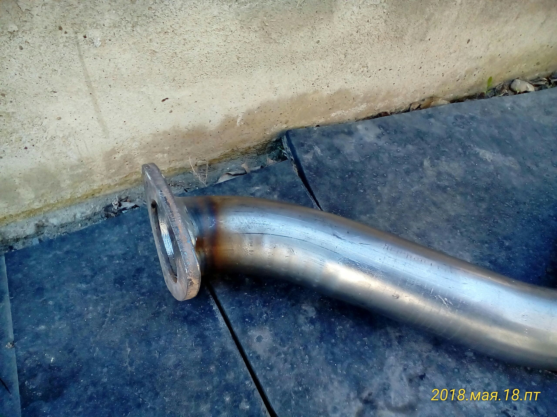

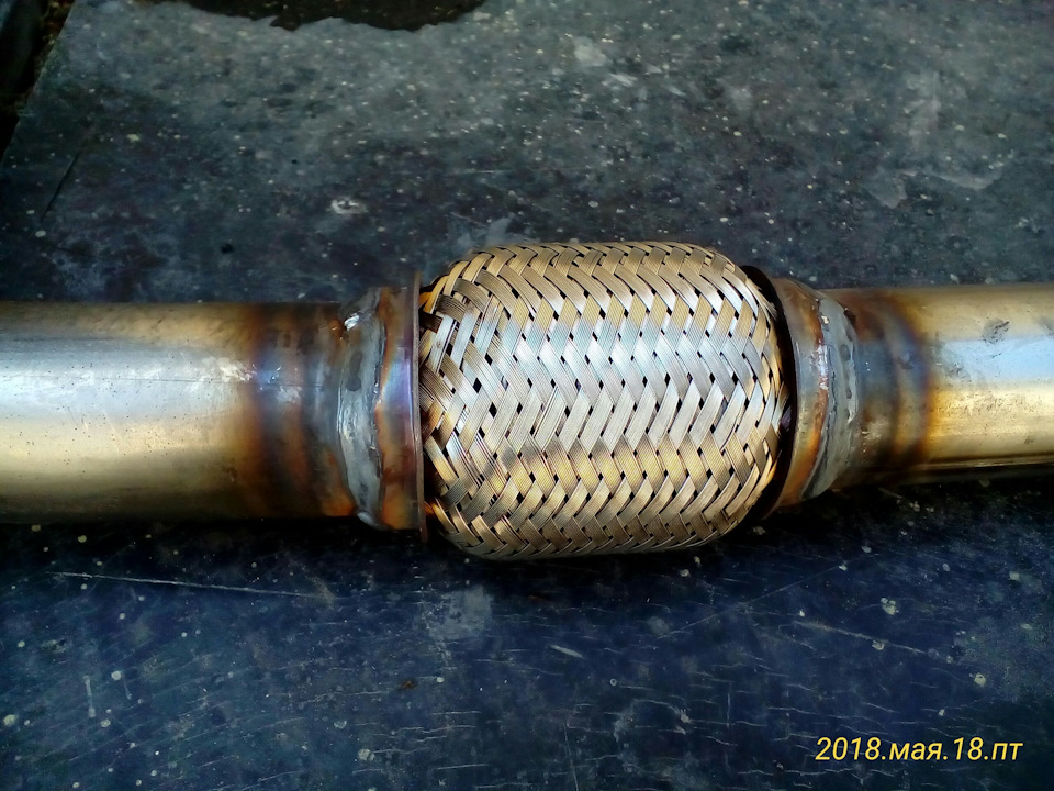

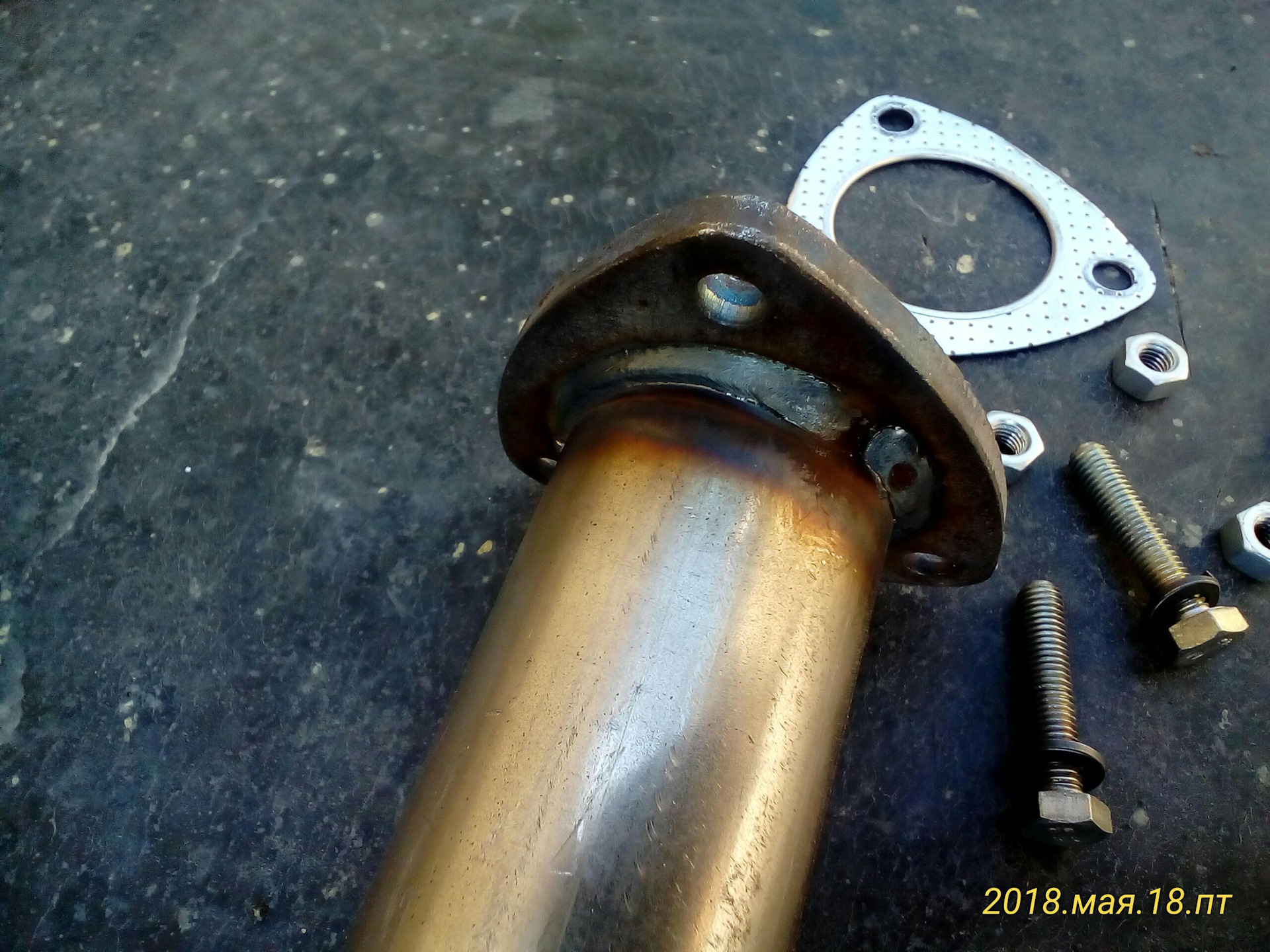

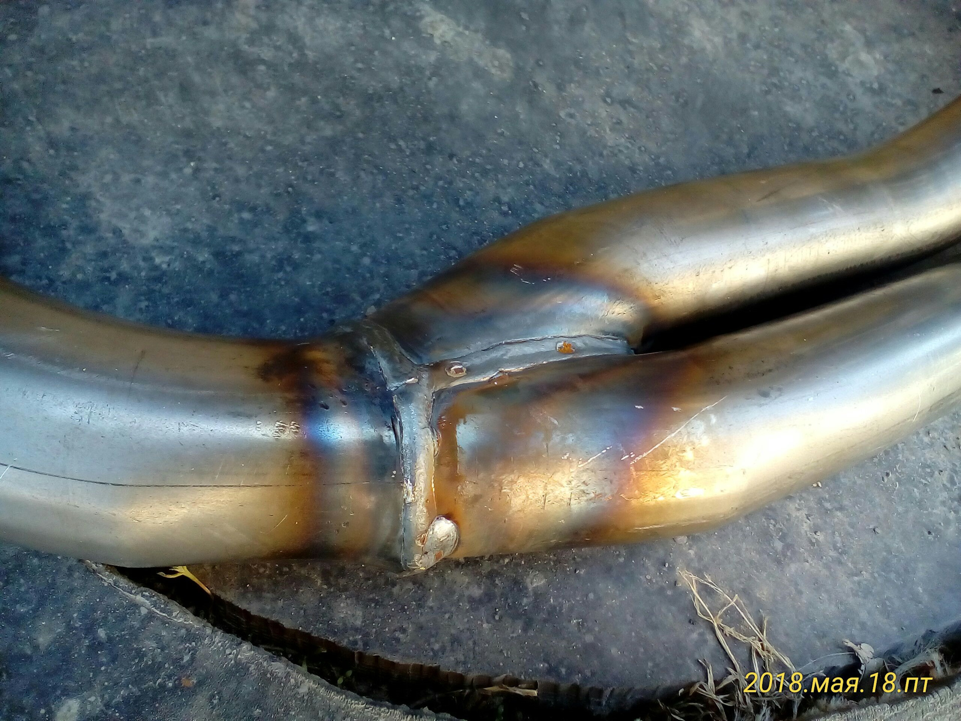

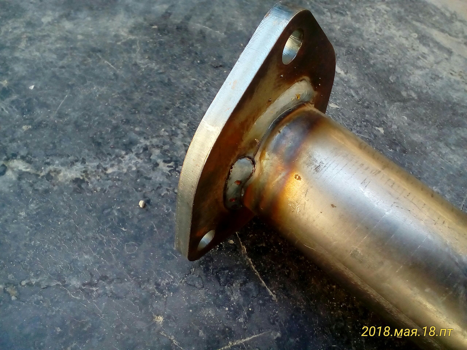

выпуск пришел с прокладкой и болтами что удивило, качество сами судите по фото меня в полне это устроило

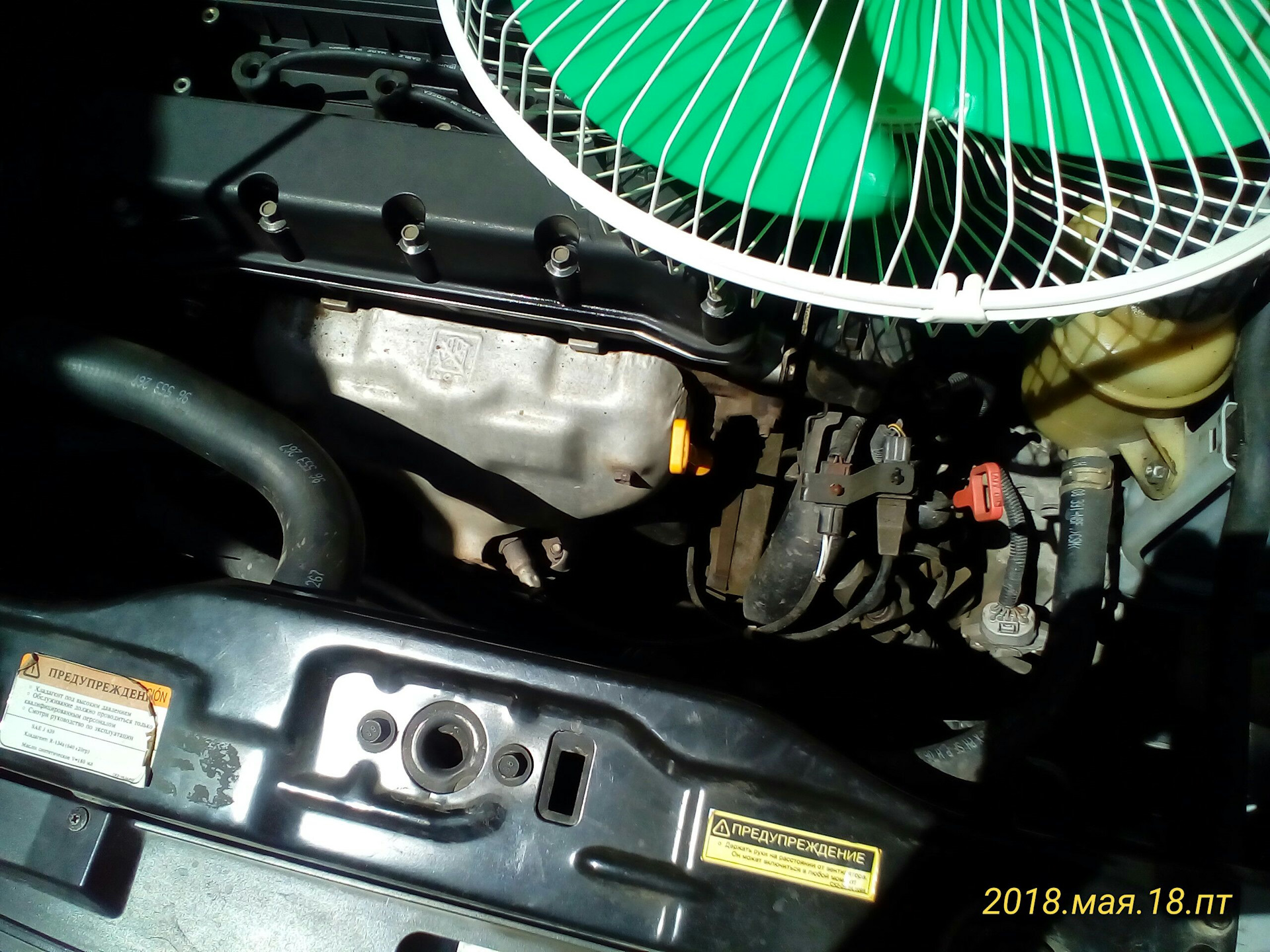

. но есть над чем работать, тепловой экран, да к стате пока чек не загорался у поставил дк-1 и дк-2 в места где немного отличались длиной посадки дк, буду смотреть за этим но по хорошему прошить под евро -2 .

Такая красотища! Равно- длинный коллектор круто! Сейчас с финансами нормально будет тоже поставлю. Не слушай тех, кто стингер обсирает, либо рукожопы, либо не с того стингера заказывают, есть два, как минимум, которые знаю и один ху. лепит и выдает за нормальное железо. А так круто 11.2 на мехе где -то 10.2 поедет наверное. Кстати 402 сколько едет сейчас?

Можно было бюджетней сделать выбить остатки ката вварить трубу со сверловкой туда мет.стружку или минвату строительную и штатная термозащита осталась бы. Но прошивать пришлось бы в любом случае или обманки ставить на дк.

Стингер то ещё говно ! Лучше бы купил оригинальный пламягаситель
ну сколько людей столько и мнений а по мне нужно было решить проблему
Какие мнения, дело не функционале а в качестве этих поделок . Прогорают они быстро
поэтому и цена меньше всех, что вы хотели за такие деньги ? самые дешевые продукции и вы еще что то требуете, надо понимать цена и качество

Прогарит-не проблема сделать.Тем более равнодлинник все лучше чем родной коллектор.
С пауком продувка цилиндров лучше.
Да, согласен, но качество :(
По счёт качества согласен. Но есть и качественные🙂
Если не ошибаюсь одних стингеров две-три фирмы
Я тут заказывал cvadim
Качество хорошее.
