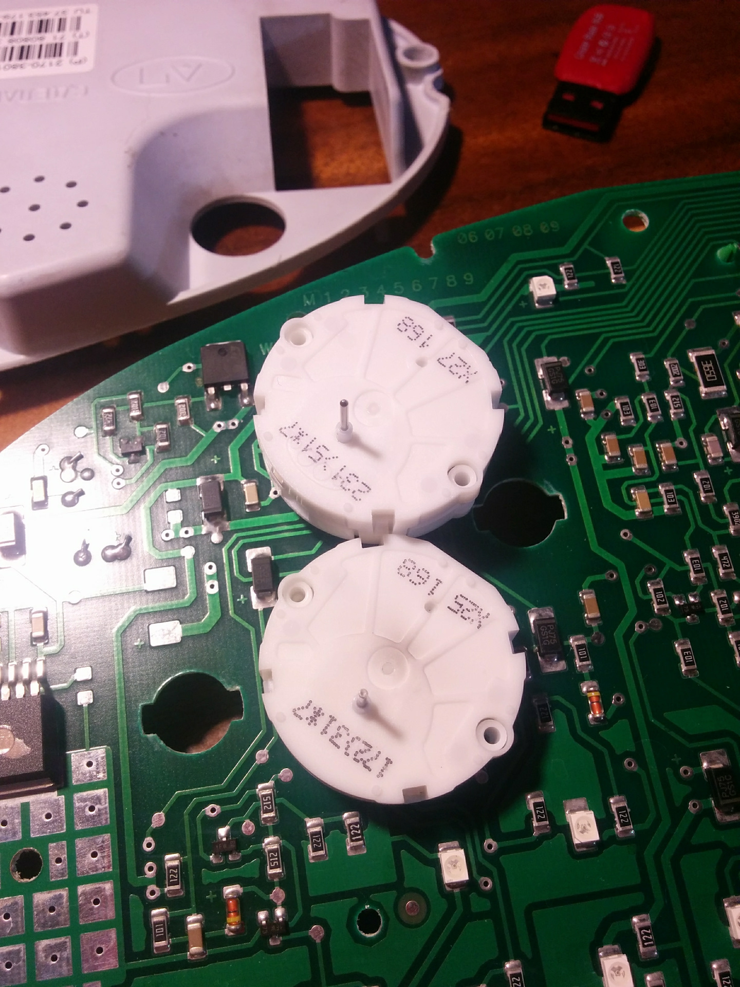

Вобщем устал от рандомных скачков стрелок. Смазка шестерёнок не помогает. С виду все зубья на месте. Искал раньше онлайн — не нашел. А недавно посмотрел по цифрам на корпусе и оказалось и на ибее и на Али полно. На Али дешевле. Особенно оптом. Решил взять все 4. Оказалось 5 штук дешевле чем лот два по два или один на 4. Все таки 10 лет и 145к пробега дают жару русскому автопрому.
5pcs x27 168 Instrument Gauge Cluster X27-168 Stepper Motors For GMC Dashboard Kits x15 x25 27.168 switec stepper motor

Здравствуйте, извините, а дампа с панели приборов этой у Вас нету?
Не.
приборка работает?) запчасти подошли без доработок?)
Движки подошли но потом опять были рандомный отсчёт (начало отсчёта) . Мож стрелка цепляла.

Вот и я хотел донора искать но нашел на Али

У меня донор есть. Плата от сырости сдохла, но моторчики целые. И шкала есть, правда калина
