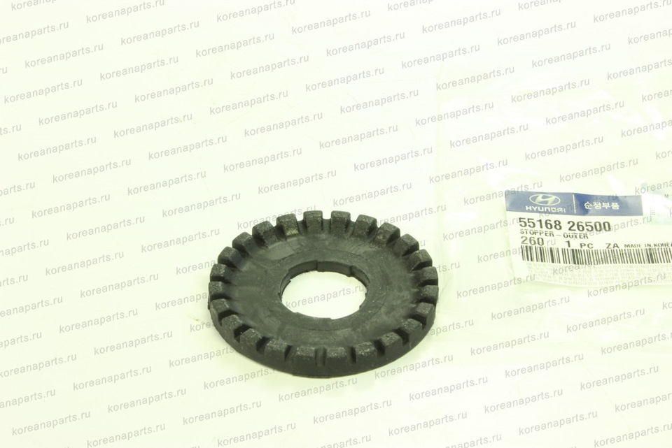

Раздражающий скрип в задней подвеске проявлялся при загрузке авто а так же при сухой, жаркой погоде.
Неисправность устранена заменой двух резиновых проставок заднего сайлентблока продольного рычага.
Запчасти на фото: 5516826500

запихивать сложно? или легко заходят?
Так как я не разбирал подвеску а только лишь выкрутил болт сайлентблока после внедрения резиновых проставок мне было трудно совместить рычаг с ушами его крепления и вставить болт обратно
У меня через год после замены сайленблоков задних рычагов появился стук, по ощущениям метал об металл. Хотел уточнить, с какой стороны рычага ставится ребристое кольцо, и ребрами к сайлентблоку или наружу
Видно на фотографиях — vk.com/market-82410712?w=product-82410712_1355379
Ребристая часть с наружней стороны, повёрнута к сйлентблоку
Спасибо
podprugin
Правильно стоят. Наверно сайлентблоку кирдык.

Вы какой фирмы сайленблоки покупали?
Mando
Мабуть манда+?
моя, твоя не понимать
Наверно не мандо а мандо+ попались.
Ставил саленты mando полет нормальный уже как год. Пост для тех кто не знает про эти резиночки, я к примеру узнал о них Только когда салентблоки менял. соотвецтвенно собирал все обратно с протертыми старыми резинками! И спустя год у меня дошли руки снова частично снять рычаги и запихать туда новые резиночки
У меня отсутствие этих колец давало дикие глухие стуки по кузову
Это не надолго. Надо менять сайлентблок. Он не держит рычаг и он сместился. Скоро начнёт стучать.
Саленты менял прошлым летом, так как сразу проставки куплены не были, руки до них дошли спустя год. )
Судя по всему они были не оригинал или контрафакт. Я нарывался уже. Только у меня через день застучал.
