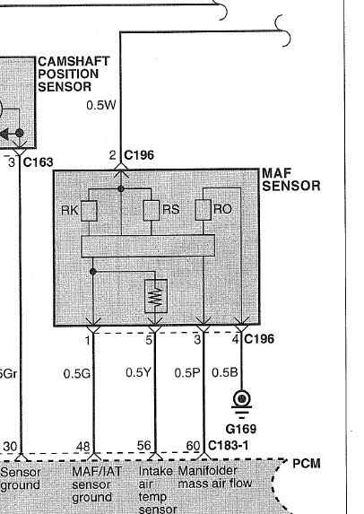

Посмотрел в интернете видео где мультиметром тестируют ДМРВ от ваза (Bosch), вроде все понятно и просто

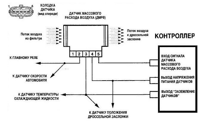

Пришел в гараж, смотрю а на вазе 4 контакта и для диагностики замыкают 1-3 контак, а у акцента 5 контактов, ну то пол дела. Проверил все варианты …Но показания не понятные или делал чего не так или датчик супер мертв
Кто знает распиновку проводов ДМРВ акцент 12 клапанов, с каких проводов нужно показания снимать ? И какие показания должны быть? По логике т.к у нас в kefico стоит Bocsh то показания должны быть

распиновка дмрв. на элантру, но думаю на акцент отличается мало, если только цвет проводов другой
kefico разве сам делает этот дмрв?! наверно как и с ЭБУ на деле bosch
да внутри стоит сенсор бош, но распиновка проводов не подходит как у вазовских бошей 037, там желтый зеленый, у нас 3 провод не зеленый и более того не минус

Зелёного нету провода у меня, в том то и проблема))
на 5-й стань
(1)Желый + (5)Синий -, так?
5 — сигнал, а земля 3
