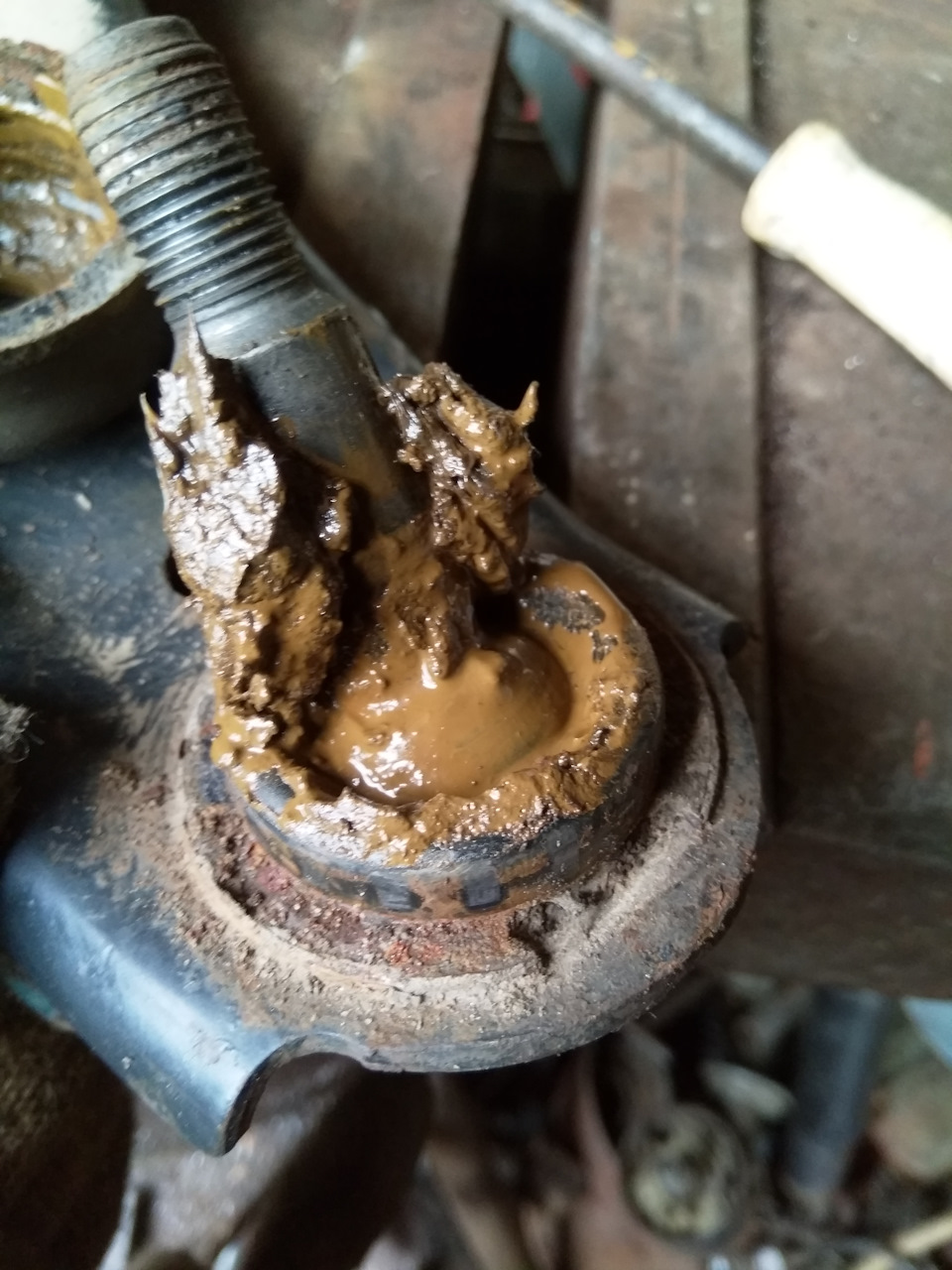

Рычаг долой, шагаем на верстак. Покачал шаровую, люфт. Не ошиблись работники Кометы. Знаю, что основная причина выхода из строя шаровых и всяких наконечников это попадание грязи и воды через пыльник. Осмотрел пыльник. Бинго
Снимаем пыльник поддев его отверткой в прорезь стопорного кольца

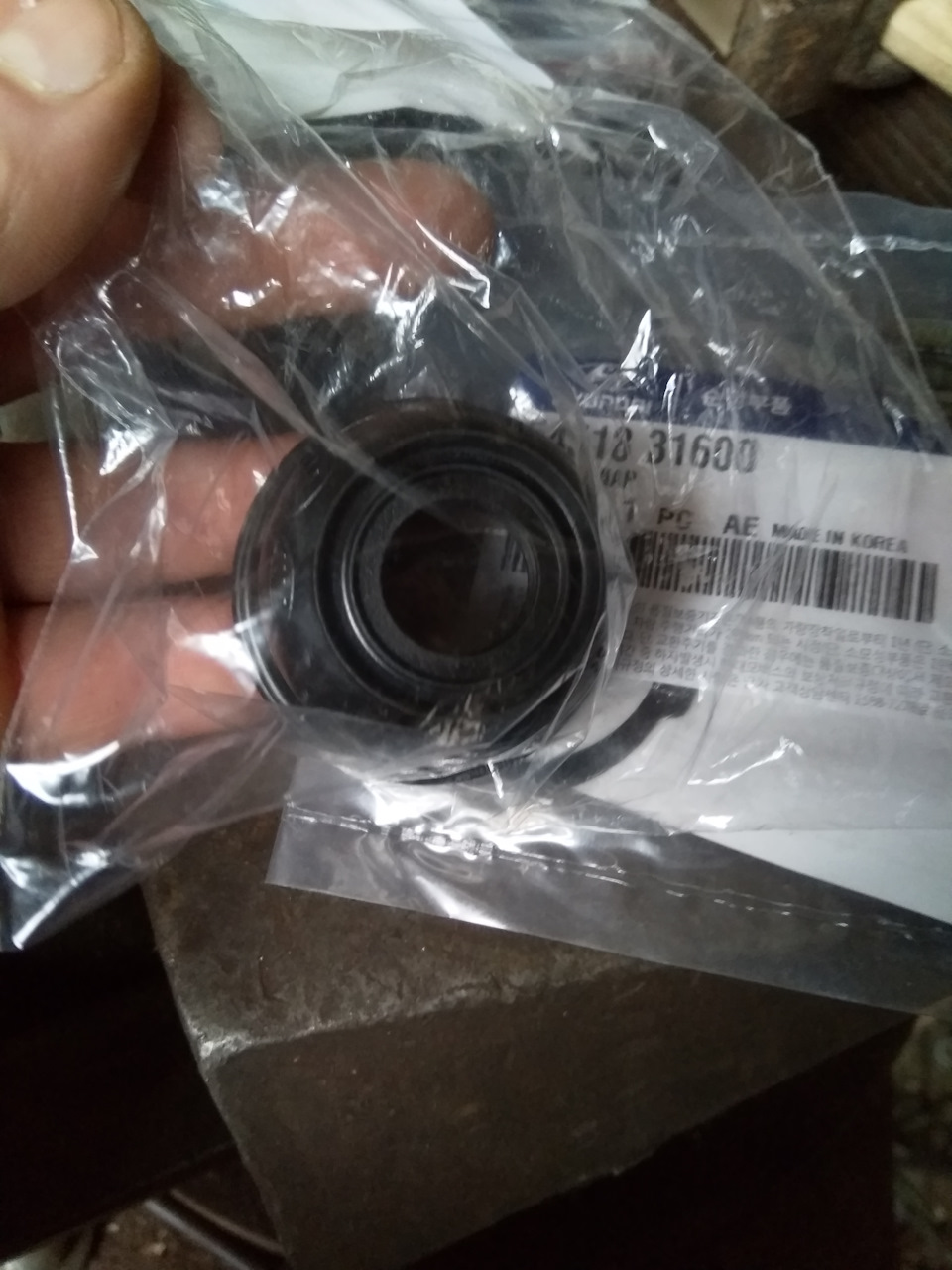

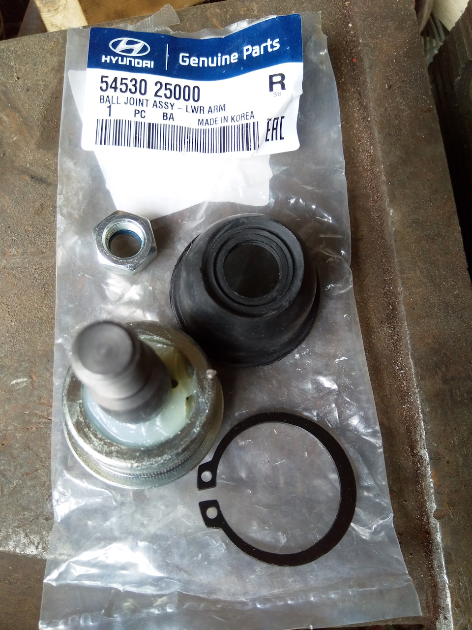

Новая оригинальная шаровая идёт в комплекте с пыльником и стопорным кольцом.
Не знал заказал стопорное кольцо и пыльник отдельно.

Встал выбор. Какое стопорное кольцо установить? Оба кольца оригинальные и выбраны из каталога, а по факту разные.
Одел сперва кольцо из комплекта. Не понравилось как село. Купленное отдельно село в разы лучше. С пыльником пришлось попотеть садился очень плотно. Дальше собираем всё в обратном порядке. Болтики и конусную посадку шаровой я смазал моей любимой графитной смазкой. Мазать болты я считаю первой необходимостью. Если этого не сделать то втулка сайлентблока махом прикипит к болту и будет горе с кучей матюков. Одну погремушку убрали. Осталось заменить правый рулевой наконечник.
