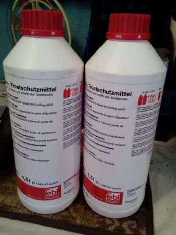

Геннадий приветствую. Купите и долейте при наличии либо HEPU
либо Febi …и потом при замене можете остановить сразу выбор на одном из этих двух.
От других не отговариваю, но я бы не заливал.
Я тоже больше склоняюсь в пользу HEPU, надо только узнать есть ли он в продаже в небольшой таре, 5-ти литровые точно видел.
Я себе литровую покупал. В такой таре она есть
Купил сегодня 1.5 литра Febi
:) Слышал что она тоже неплохая
Да, по отзывам в одном ряду с HEPU

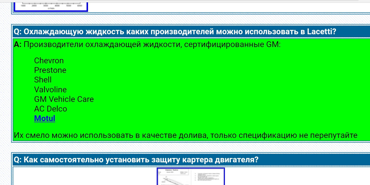

Еще есть фак по lacetti www.duk63.narod.ru/lacetti_faq.html#engine_016

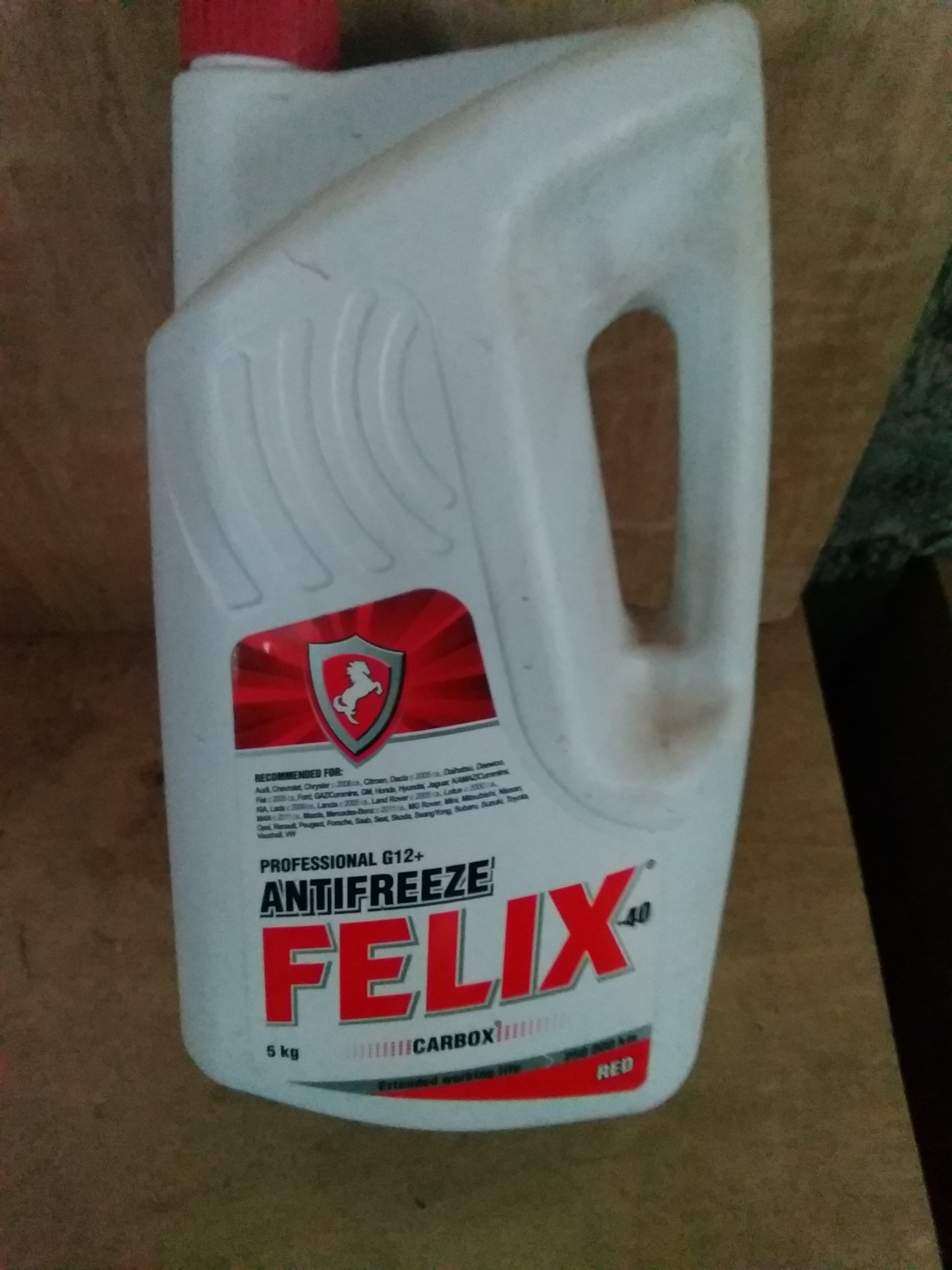

Доливал в родной антифриз felix. Цвет не меняет, в осадок не выпадает, все нормально охлаждает. Покупать только в крупных сетях — на рынках и в мелких магазинчиках легко подделку купить.

А название какое, у нас в продаже в основном феликс.
