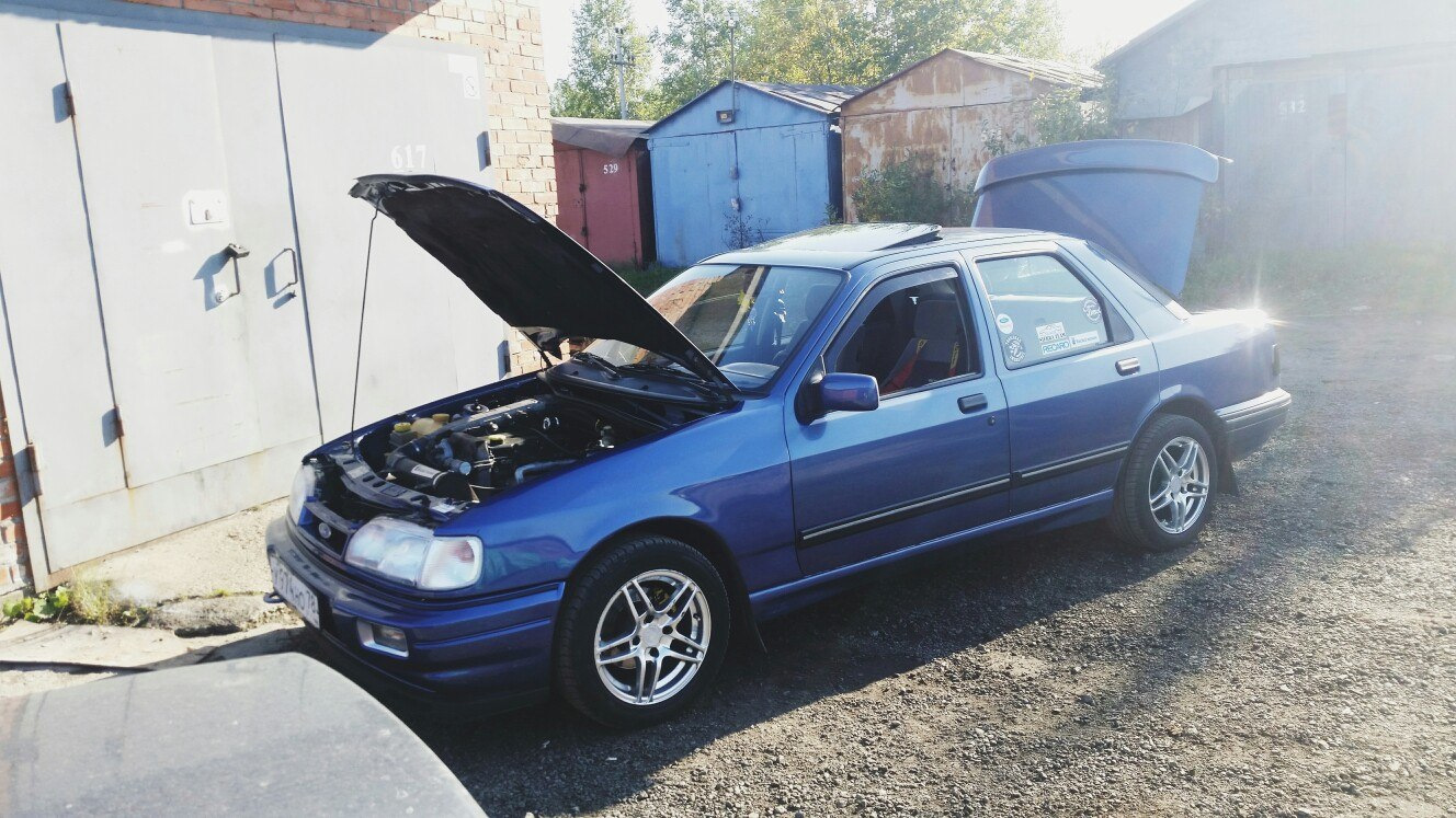

Имеем два комплекта дисков (лето/зима) со следующими параметрами: R15, et15, 7j
на резине 195/55/15
В принципе меня все устраивало по дискам если не одно но)

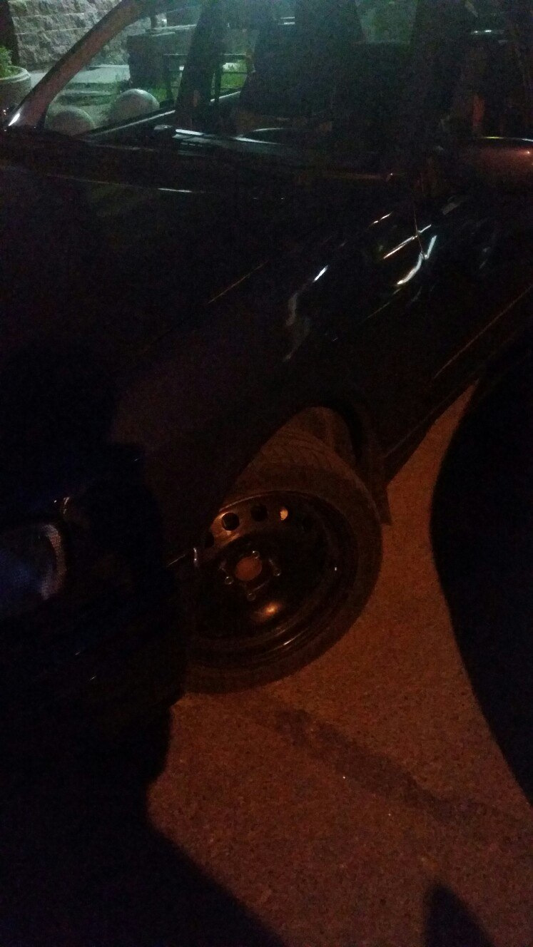

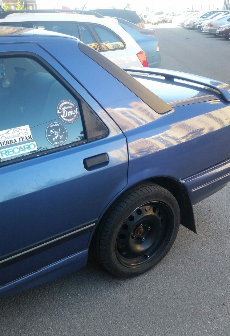

скорпо подвеска жире на 2.5см с каждой стороны, и с моими параметрами дисков, диски хорошенько начинают торчать из арок (я не рассматриваю расширения, фендера, расскатывать арки и т.п.)
накинул свои диски приятелю на скорпо мост, убедился что диски торчат, и думаю, что же дальше делать)

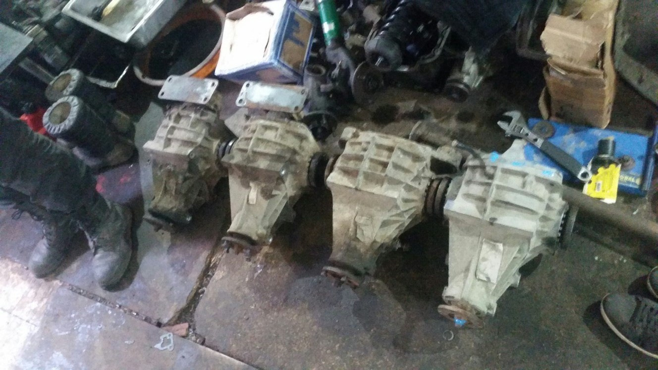

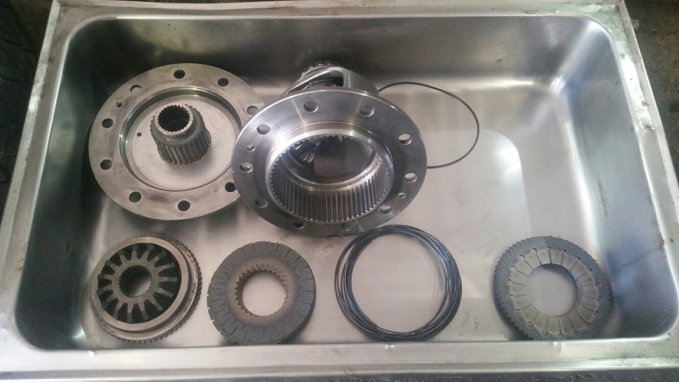

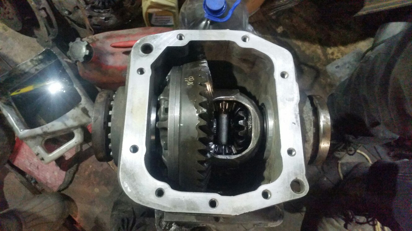

Если будет скорпомост, значит будет самоблок, а где самоблок, там и лежит комплект полного привода в гараже:D, а где комплект ПП, там и тормоза нужны сразу 300+мм и суппорта от мондео 4, плюс сразу резину шире, ну и все это мы ставим, с 30 холсетом, и на 16кл голову))))
все просто, так и буду двигаться, подумал я)
и первым делом принялся продавать свои дискари:
Передний редуктор у меня тоже 3.91 так что все гуд)

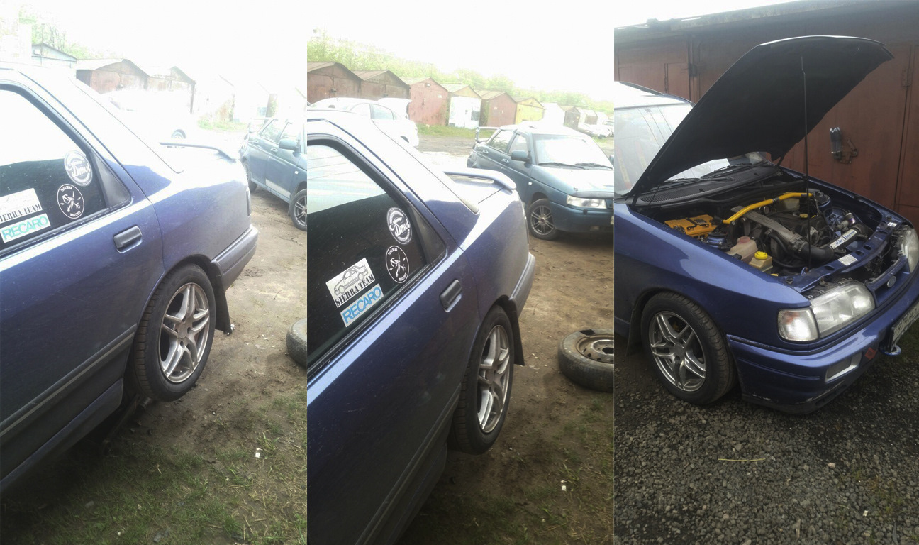

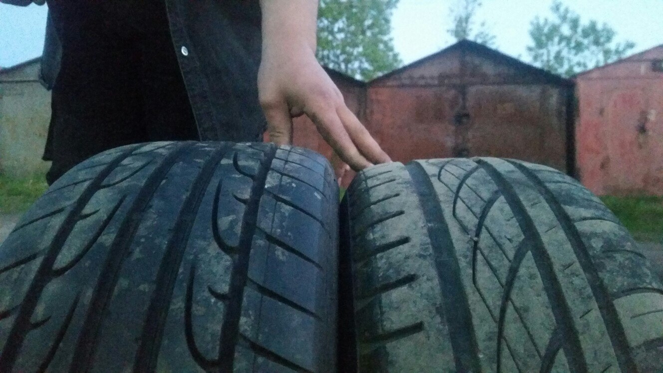

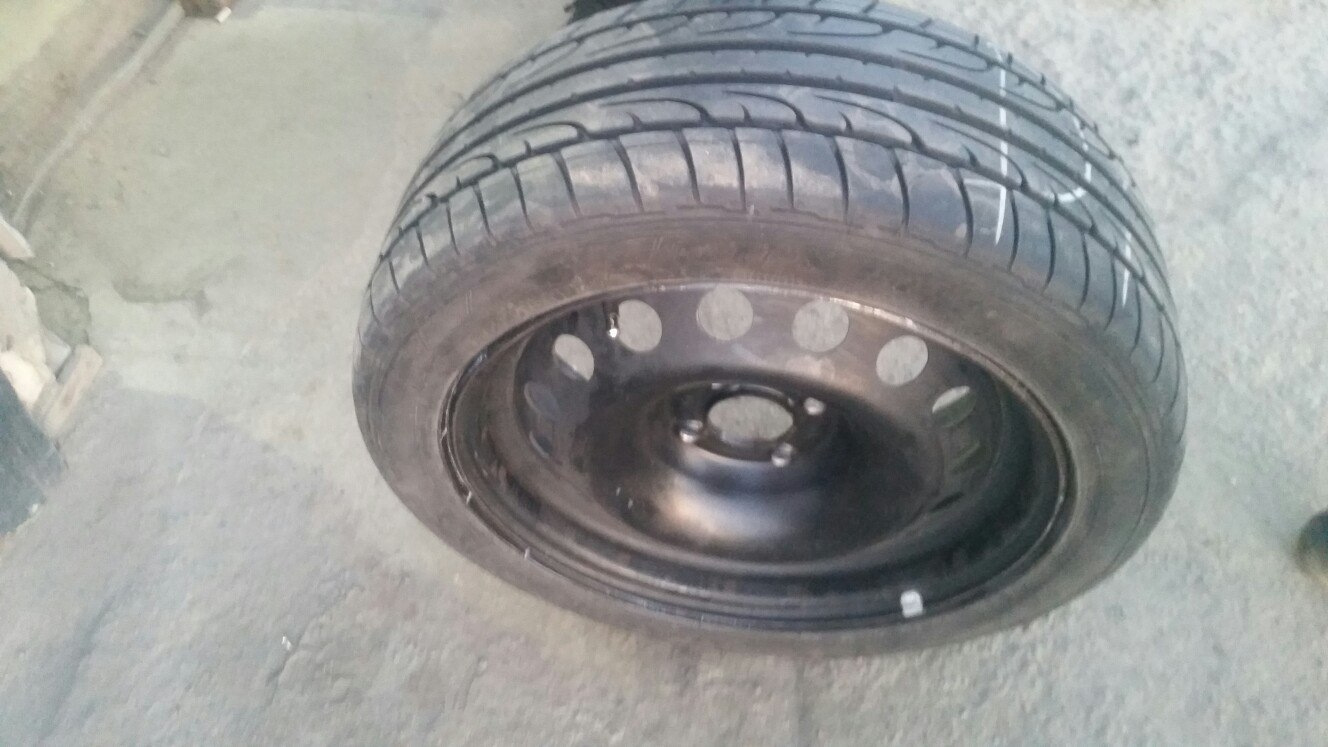

А теперь руки дошли резины и дисков, диски взял временно железки, так как в продаже нет пока ничего интересного в необходимых параметрах,
сейчас имеем, диски: R16, et25, 7j

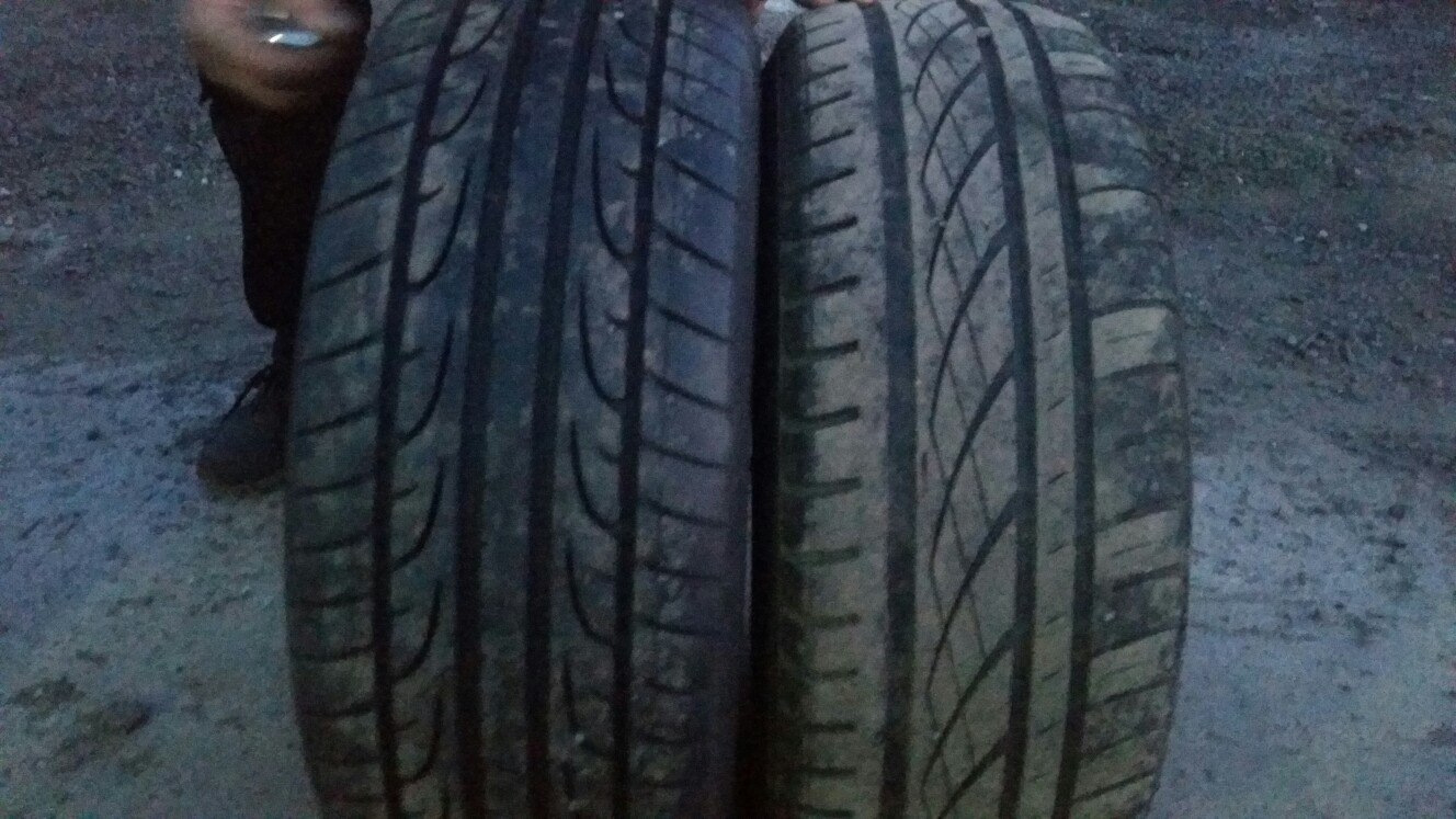

Резина: dunlop sp sport maxx 215/45/16
Сразу говорю все влезло, ничего не трет, держак пушка, короче кайфонул

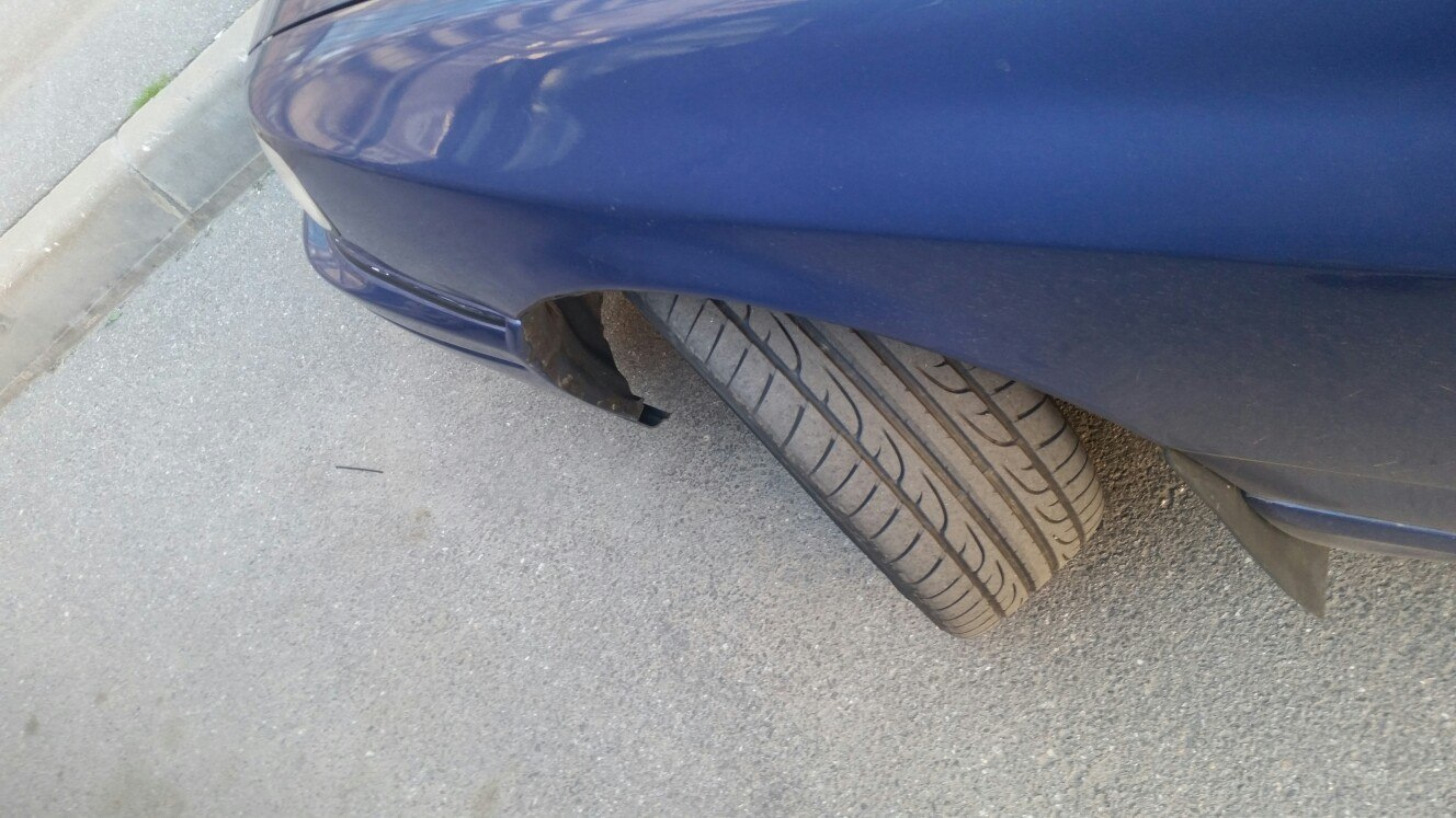

60 бери
55 теряется в арке, если машина не занижена
Машина не занижена ! Спасибо !
195/55 r 15 как по комфорту ?
Жестковата) если охото комфорта то лучше брать 195/60
Спасибо, значит на 60 однозначно !
