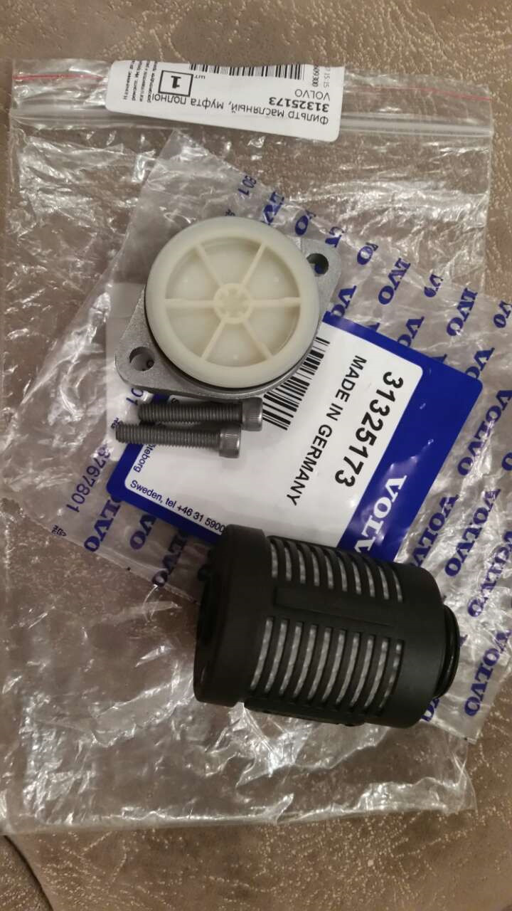

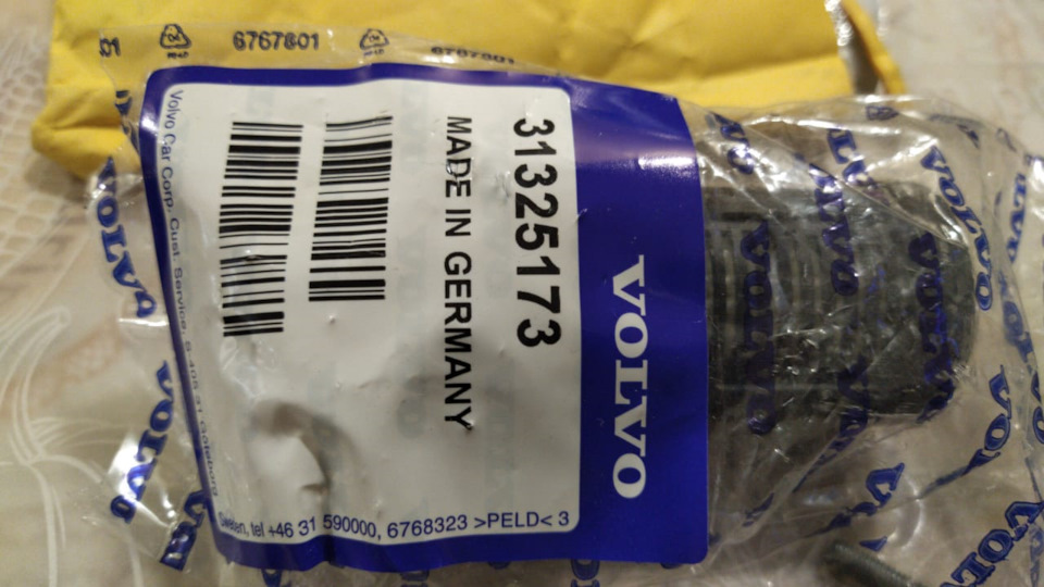

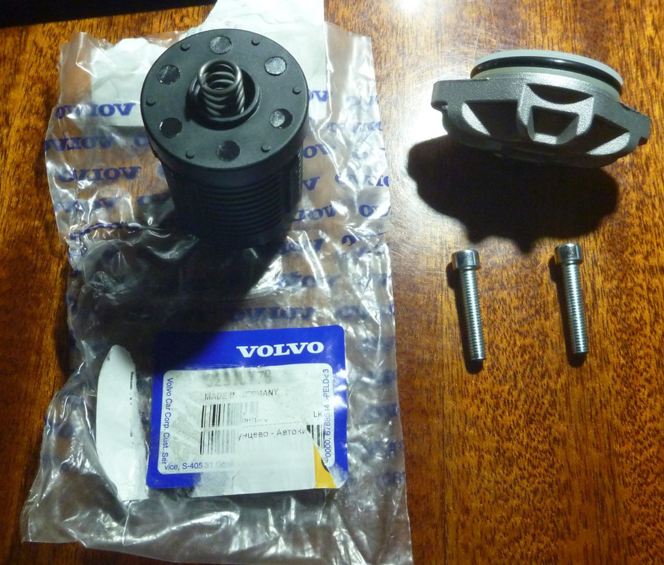

Уважаемые Драйвовчане уже не помню у кого находил данное решение(vadimchik1234), но решил еще раз продублировать для Вас, можно экономить 1000 р. при заказе Фильтра муфты халдекс4:
BSW025PR-1431 рубль в Емекс(1330 брал в автодоке), либо PRO PARTS SWEDEN AB 22435173; SSVA7337.
Volvo 31325173-2442рубля
Фильтра идентичные, переплата бессмысленная…
Всем ровных дорог.

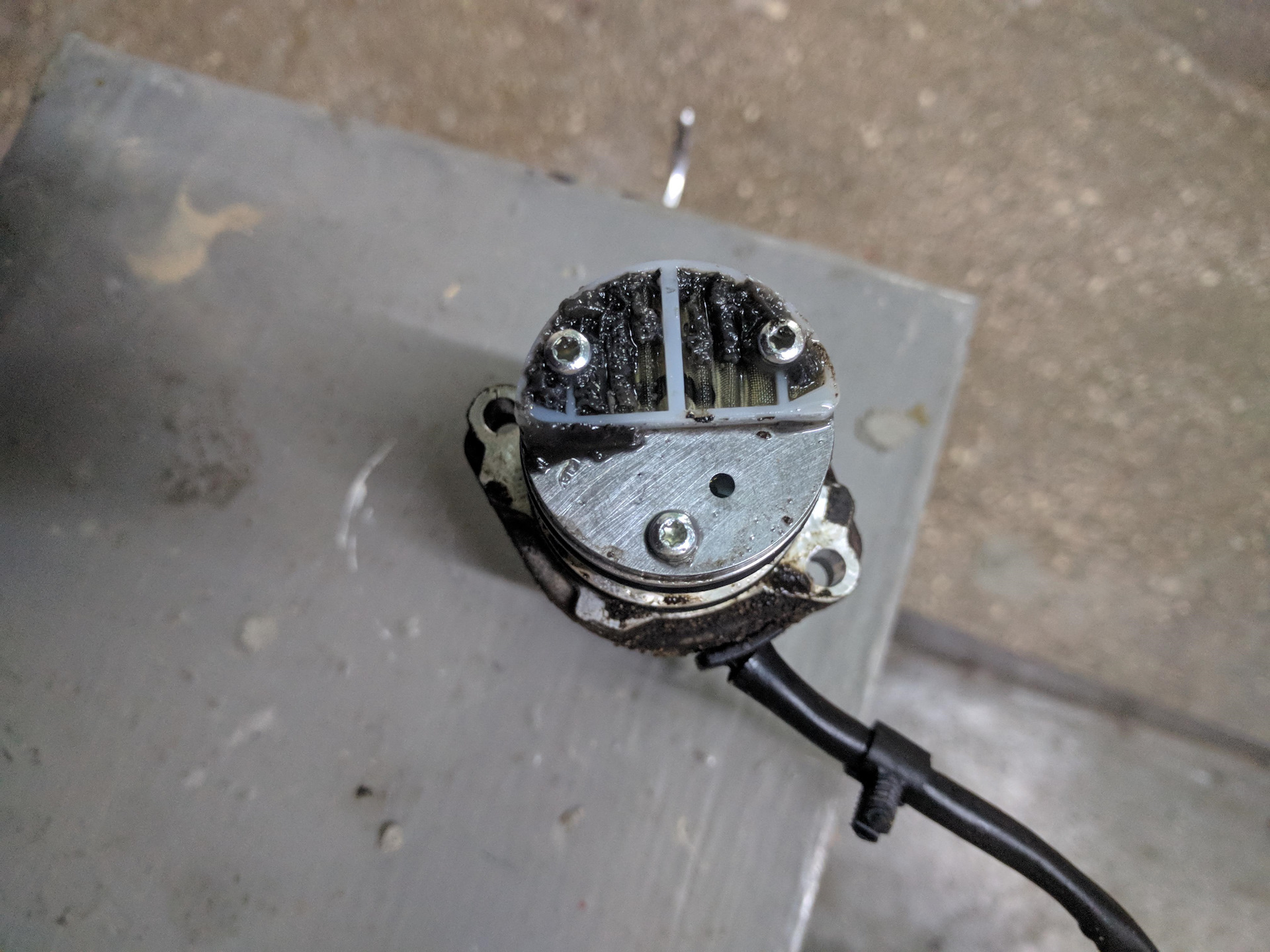

ОБНОВЛЕНИЕ ОТ 23.01.19
Сегодня написал мне Wintyara и донес следующую информацию, что фильтр под арт. SSVA7337 при покупке на три автомобиля ( при чем в разных городах) оказался паленым, либо не пригодным к использованию… Так как периодически отваливается задница, но при замене на новый от Вольво работа полного привода восстановилась… Хотя знаю не по наслышке от KurT659, что он уже не раз использовал данный фильтр и проблем не возникало. Сам лично уже пол года езжу с BSW025PR, проблем не ощущаю… Прошу сделать репост данной записи и поделиться информацией по использованию данных фильтров.
Обновлено: 22.07.2019
Компания Sollo признала, что фильтра с ее логотипом подделывают и наваяли статью как определить подделку, также обещают выпустить по мимо самого фильтра пластиковую втулку.
sollogroup.ru/novosti/filtr-ssva7337/

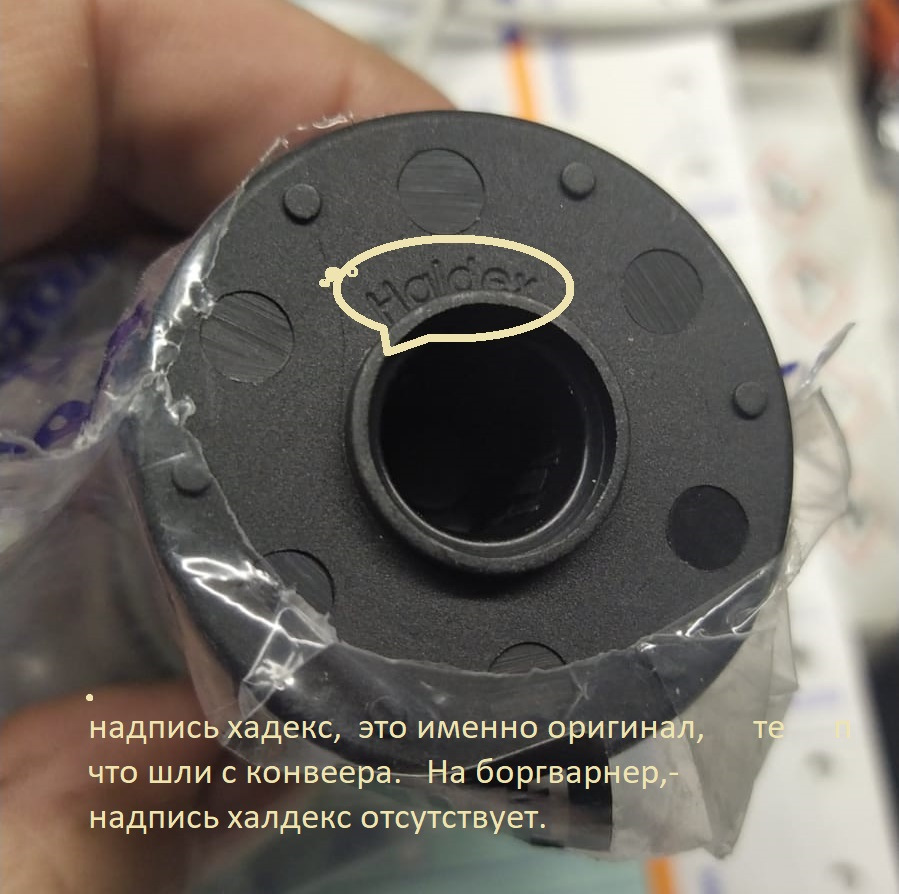

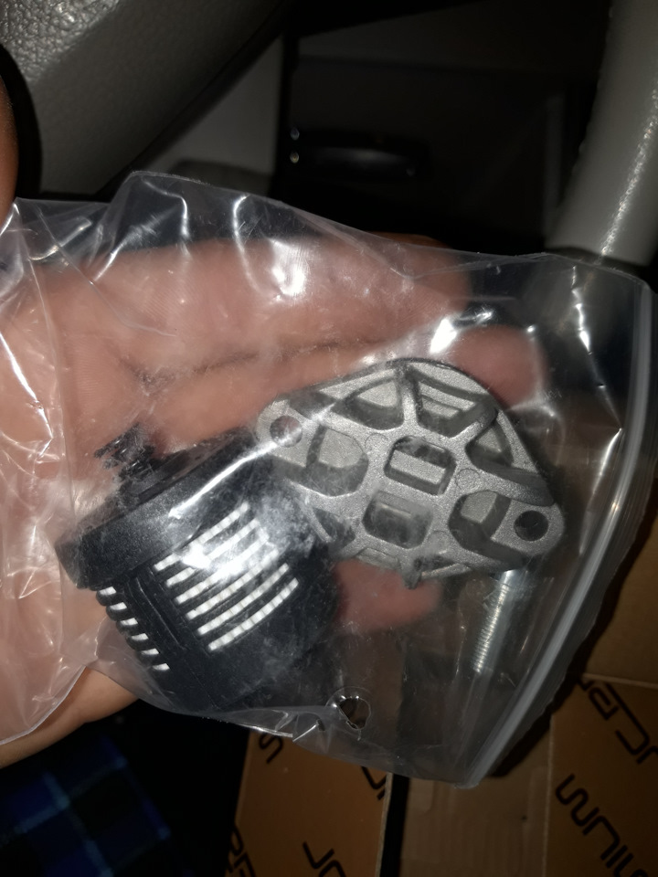

если болты ядовитоблестящие, это потделка, если пружина в комплекте, это потделка. если нет горячего штампа с боку фильтра потделка.
хотоя щас ужи и горячий штамп научились потделывать, правда иногда кверхтормашкой.
если белая проставка чистобелая — это потделка. у оригинала она желтоватая, текстурированная, не однородная масса, вроде как слоенная.
если вы нашли фильтр, у которого есть с торца надпись халдекс, то вам повезло, это именно оригинал.

Лучше Volvo
у вольво щас тоже попадается контрофакт

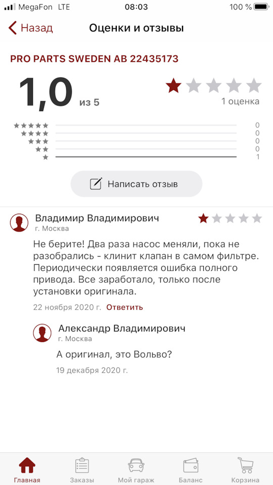

Про фильтр PRO PARTS SWEDEN AB 22435173 есть какие нибудь отзывы?
Ставь Вольво! В комментариях уже все написанно…
S-BLL
Возьми лучше Sollo SSVA7337 сейчас по ним нет вопросов или VOLVO
проблемматичные аналоги. себе дороже. муфта работает пинками, разбивает пакет фрикционов из за ударов.

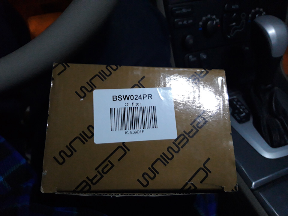

я тоже, сегодня купил под таким артиклом! но он у меня по короче. но у меня воььво хс90
Под каким именно?
Ну у нас BSW025PR
a, у вас 025 у моего024, понял!

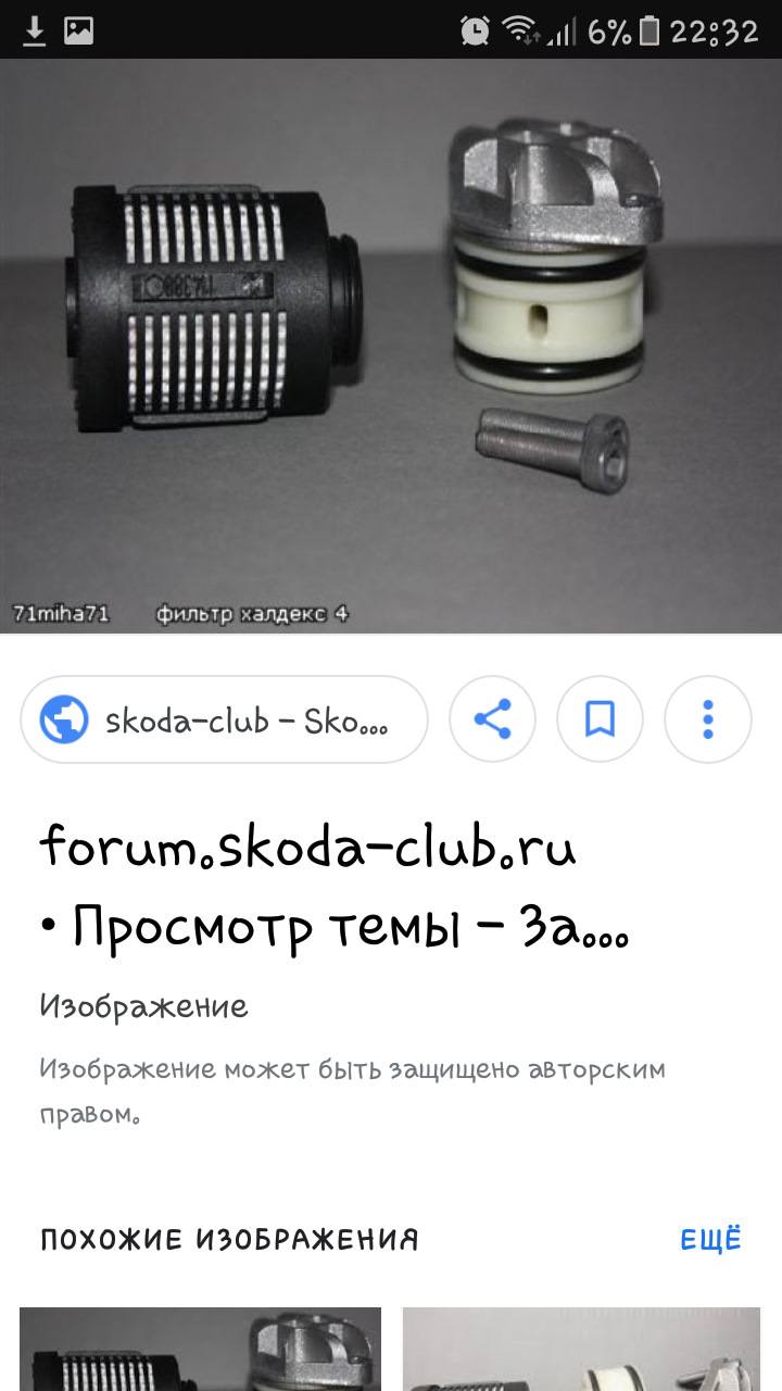

читайте внимательно. фильтра 4го поколения, у них есть обратный клапан. В 3тем поколении клапана в фильтре нет, можете любой голимый китай ставить. www.drive2.ru/l/557579389949182465/
PRO PARTS SWEDEN AB 22435173 — по нему нет отзывов? Поставил себе такой осенью. По зиме стала появляться ошибка 01155, привод иногда задний не подключается. По васи смотрели работу насоса, вроде все в норме.
Про этот ничего сказать не могу…
Spartfan71

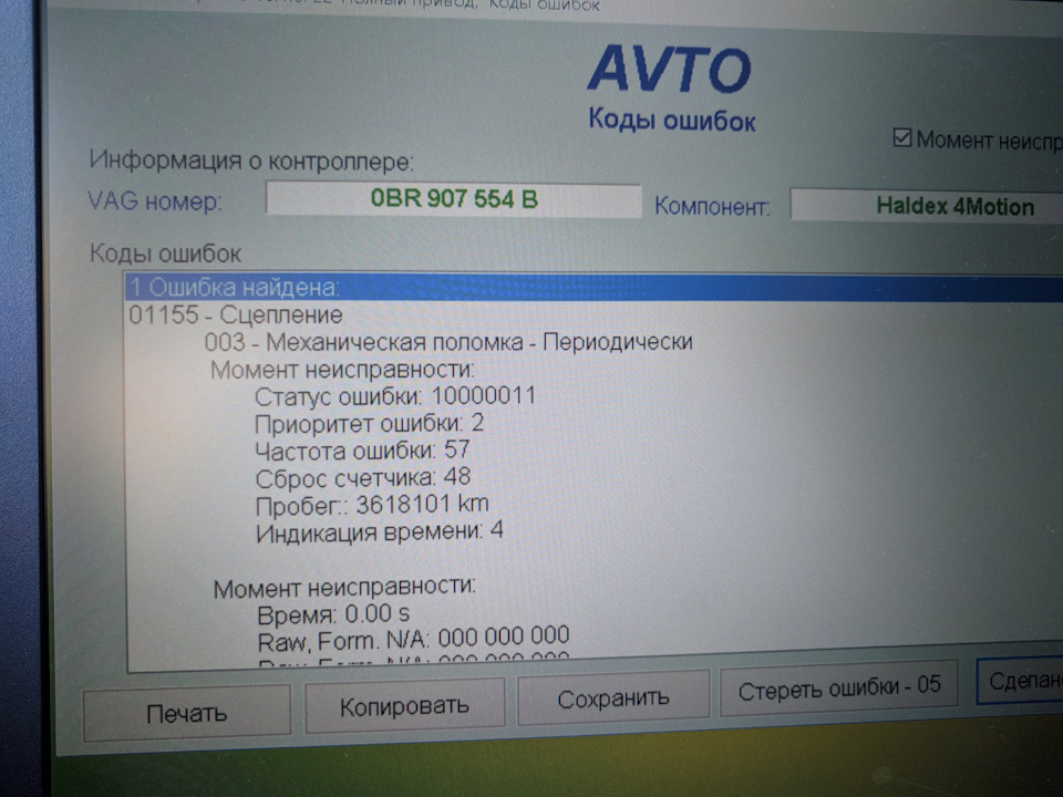

Вот и первые отзывы о про партс, на соло тоже такая ошибка посещает
Дело не в фильтре оказалось.
А в чем?
насос, и скорее всего муфта

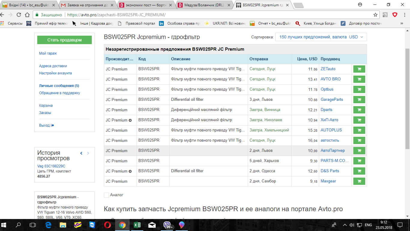

по BSW025PR бьются 2 фильтра -интеркарс и джапанкарс.
один 1999 другой 1194р. какой лучше?
У меня 1 бьется, выдаёт япанкарс! В данный момент он и стоит.
выкинул это гумно. только оригинал.

Лучше уж взять от Вольво и не париться

НЕ ПОКУПАЙТЕ ФИЛЬТРА МУФТЫ ХАЛДЕКС BSW025PR – ГАВНО РЕДКОЕ
Знакомые ребята с сервиса сообщили, что уже на 5-ти автомобилях были проблемы, после установки этого замечательного как писалось ранее фильтра BSW025PR. Также сообщили, что их завозят из Китая (Zhejiang, China) и позиционируют как Польский. (бренд Japan Cars (japancars.pl сайт не работает) Ниже фото «Польской» фабрики. Покупайте лучше оригинал.

Хочу поделится, была непонятная работа ПП, масло свежее, насос отремонтированный, фильтр соло, ПП то работает, то нет, особенно пропадает в морозы.на выходных в гараже нашел старый фильтр оригинал, наездил на нем 80ткм, лежал долгое время в растворителе каком то.в итоге продул его, промыл муфту и установил, ток насоса стал чуть больше, но в пределах разумного, 3,1-3,15а, но привод работает как часы, как говорят задние обгоняют передние, езжу пару дней, полет отличный.резюме-в соло встречается брак, и бсв тоже, Вольво то что нужно.пока неделю буду ездить, тестировать, потом напишу в бортовые.
старый фильтр не дело, масло в него поступает с торца через обратный клапан, а выходит по бокам, вся грязь собирается внутри фильтрующего элемента, а не снаружи. Поэтому чистоту фильтрующего элемента, пока его не раскусишь кусачками, определить практически невозможно.
я временно, пока протестировать, не будет ли сбоев.
нет смысла ставить солло, много народа уже попало, обратный клапан на них не всегда держит, в итоге привод начинает чудить.
лучше ставить вольвовский и не экономить.
если сломали проставку фильтра, за самопалом тоже нет смысла гоняться. Проставки фильтра и на 3Д принтерах льют, и точат, но не каждый самопал выдержит пиковое давление в 35 бар. при рабочей температуре муфты от -40 до +140 градусов. В морозы они трескаются, в жару тают.
так же их сейчас делают из аллюминия., но алюминий окисляется, многие видели при замене фильтра, что край посадочного гнезда до первой манжеты гниет, распирает коррозией. А тут ище и проставка алюминивая деградирует. Вытащить полная проблема.
одно дело убить проставку, но в этих случаях убивается посадочное гнездо фильтра. корпус муфты на замену.
в этом случае нужно купить оригинальный фильтр www.neuspeed.com/haldex11…lter-replacement-kit.html
либо можно купись здесь на драйве www.drive2.ru/market/offers/125520
далее эту двойную проставку беречь как зенитцу ока, вытаскивать только путем окручивания болтов, и выталкивать ее давлением масла, без всяких механических воздействий.
ну и менять каждые 30-40тыщь пробега, — новый вольвовский фильтр, и эта родная проставка.

Поставил я себе 7337 фильтр летом, стала регулярно проскакивать ошибка о механическом повреждении сцепления :( похоже надо поменять на оригинальный и перестать экспериментировать :/
Сам езжу на bsw025pr, полет нормальный. Похоже соло подделывать начали, либо фильтрующий элемент более плотный и у некоторых насос масло продавить не может(((
Sollo отваливается задок когда захочет. Скорее всего у фильтра плохая пропускная способность и насос не успевает создать необходимое давления масла при резких ускорениях (моя версия такая точно). Сделали вывод с Денисом denis-2209, ему я и посоветовал данный аналог. У него замена масла случилась раньше. Через пару недель я заменил масло себе и отцу, он ездит спокойно, поэтому сам он скорее всего и не заметит ничего. А вот я после замены сразу заметил какие-то отклонения от штатной работы, то на панельке мигнёт значёк, то начинает тупить при выезде по нечищеной дороге от дома, то на скорости после поворота как встал на прямую и давишь начинает шлифовать передком. На машине отца проедусь и скажу точно. Денис после замены на фильтр Вольво забыл о проблеме. Я наверное попробую заказать польский аналог. После замены отпишусь тут, но на 99.9 уверен дело в нём.

На фото насос с трассовым пробегом 140 тысяч, пенсостайлера, моего отца. Моя сетка по осени была забита ровным и более толстым слоем, привод был только спереди, ошибка была обрыв цепи насоса V181.

Подскажите, плиз, сейчас бью в emex BSW025PR — выдает INTERCARS Гидрофильтр (E39D20)…Это и есть фильтр альтернативный вольво для Халдрекс 4?
Все верно!
Еще раз спасибо! На шкоду йети закажу сейчас…
А, Вы то ставили этот фильтр? Как он?
Одно и тоже, только под разными артикулами, сам ставил BSW025PR, знакомый ставил SSVA7337.
На халдексе родное уплотнение с 2мя резинками а не это вольвовское с 1й резинкой…это фуфло!
Ты видел этот фильтр? Они один в один!
Viktoorio
А он у меня перед глазами лежит, они идентичны)))
Вот такой!..
Вы немного путаете))) вот которая с двумя сальниками( резинками) она остаётся родная, а меняется только чёрная
Хм…ее вытащить оооочень слодно и зачастую вставляешь саморез и вытаскиваешь и там 2 резинки и сразу ставишь их новые а по вашему надо тогда покупать 2 штуки?
Если делать все правильно и не торопиться! То Не надо покупать обе, берём фильтр от вольво и меняем только сам фильтр, все остальное остаётся родное!
Viktoorio
Делать надо с помощью компьютера и под давлением эта хрень сама выезжает зачастую, если не может, то аккуратно ей помогаем, но не варварским методом !
Согласен…но где взять эту 2ю уплотнит.резинку?
Она остаётся родная! С Вашей машины!
Viktoorio
Все ставят от вольво, а вы говорите, что фуфло…
Посмотри там родной более длинный с 2мя резинками…
Куда смотреть то?))давайте взглянем, фото и артикул, если можно
Почувствуйте разницу!
Если есть интерес то и вот этот бьётся как замена вольвовскому-PRO PARTS SWEDEN AB 22435173 — Фильтр муфты халдекс S60 2011-, S80, XC90, XC60
1617 Автодок; 1517 Exist, почему бы и нет)))
Спасибо за информацию! Заказал на пробу…
Да вот он рядом лежит ))) одинаковые! Заказывал в начале мая в Автодок, по наличию было штук 20, сейчас не одного…
ОБА ФИЛЬТРА ДЛЯ ВОЛЬВО, ПРОСТО ОДИН ПРОИЗВОДЕН В ПОЛЬШЕ. КАК ПРАВИЛО ЭТО ОБОЗНАЧАЕТ ДЕШЕВЛЕ. МОЛОДЦЫ ПОЛЯКИ В ЕС ВОШЛИ, А СВОЙ Zl ОСТАВИЛИ. СМЕЛО БЕРИТЕ МНОЮ ВНЕДРЕН ВСЕ В ПОРЯДКЕ www.drive2.ru/l/500374548735066124/
