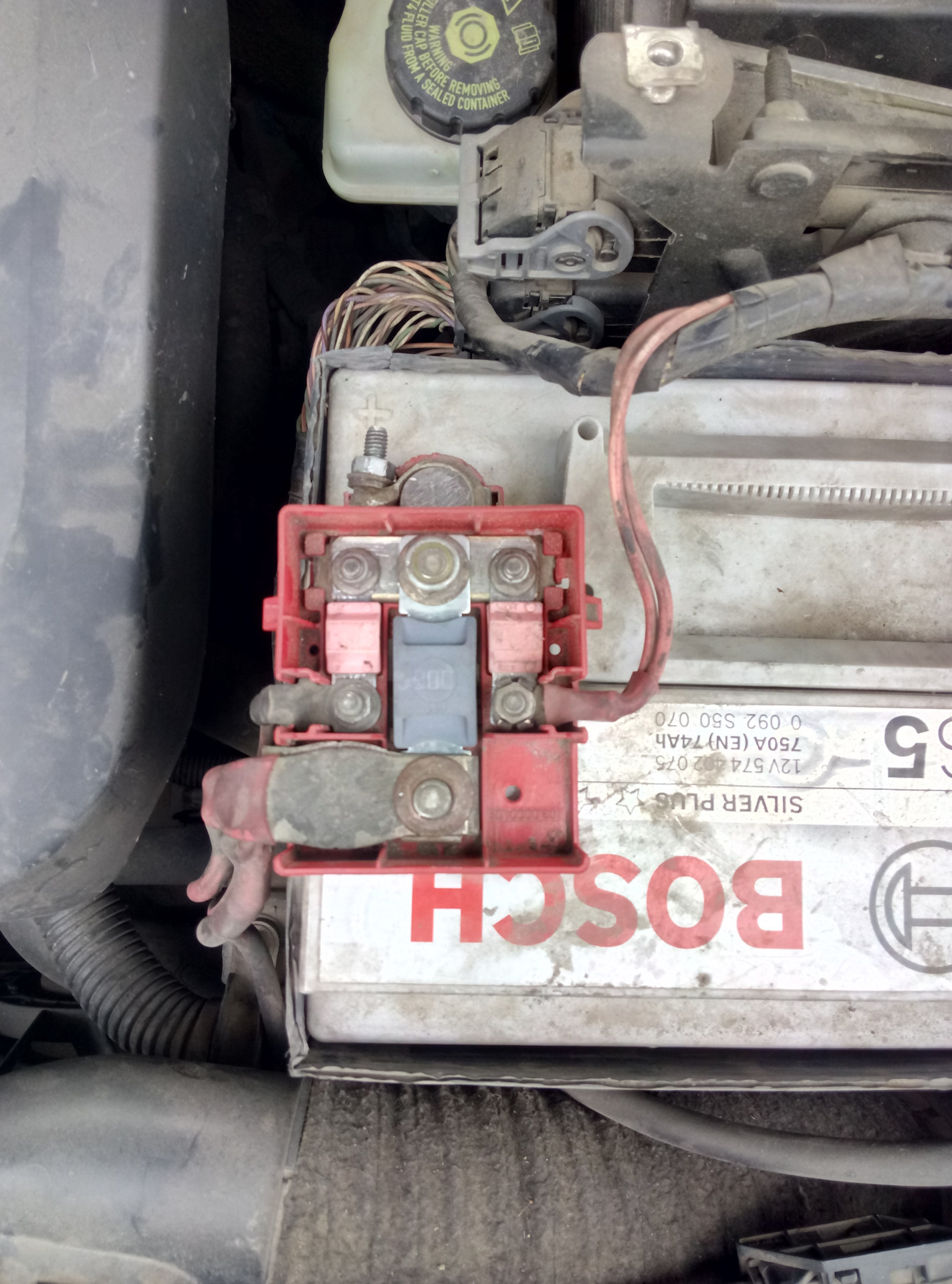

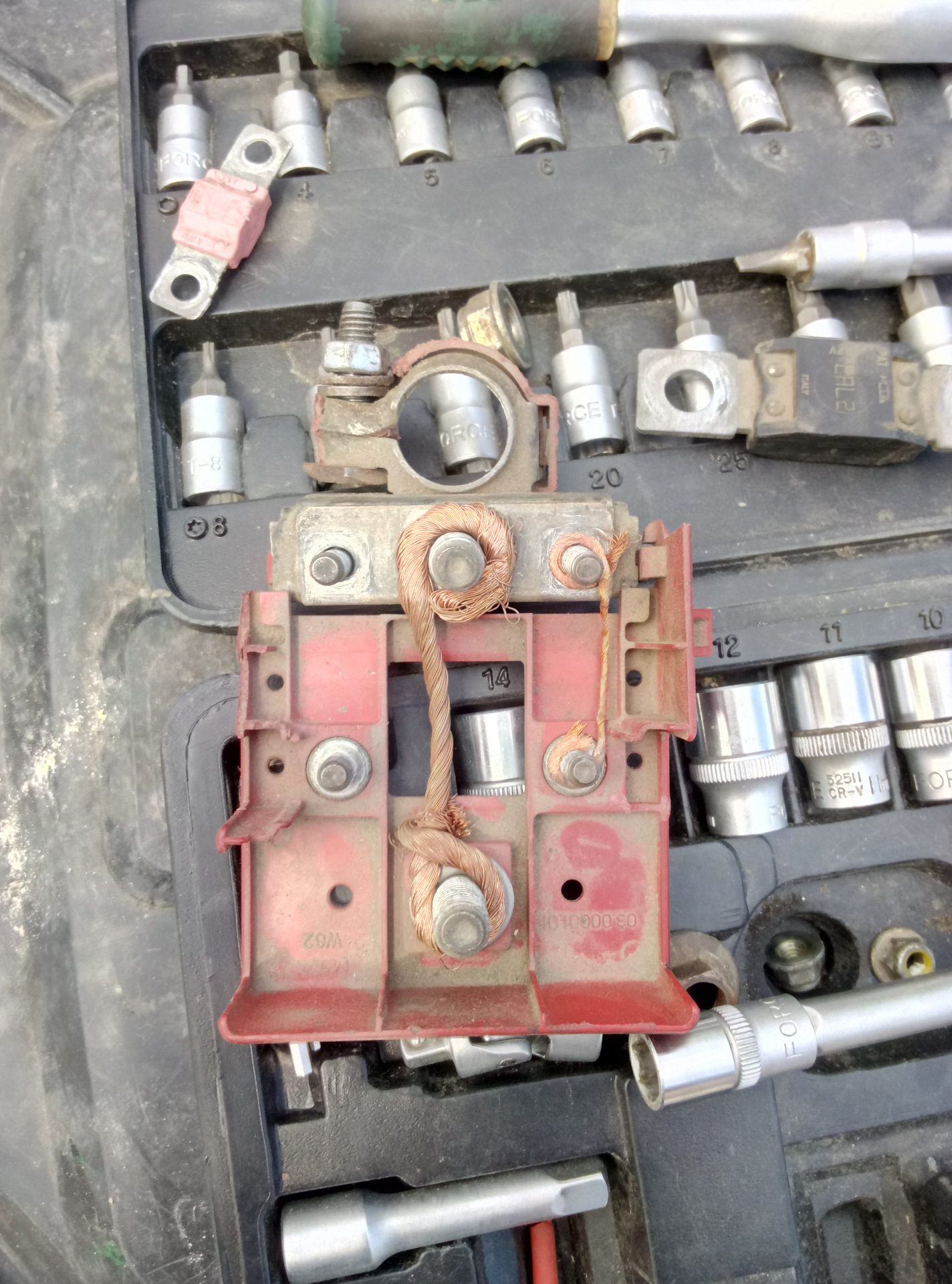

Всем доброго времени суток, сегодня речь пойдет о замене предохранителей на плюсовой клемме аккумулятора .Еще года 3 назад, при поиске проблем с электрикой( как позже оказалось, проблема была в аккуме), был выявлен неприятный момент, предохранители на плюсовый клемме находятся в не рабочем состояние, а под ними находятся вот такие вот жуки

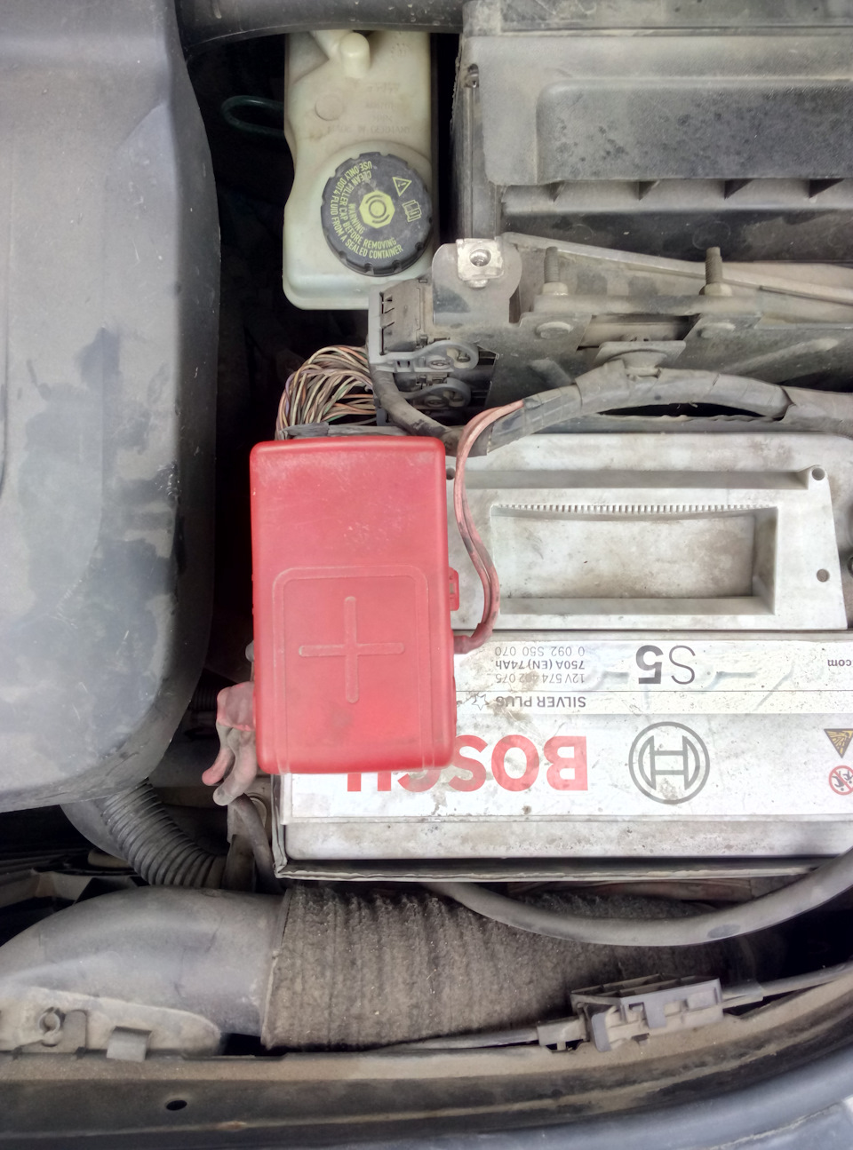

Соответственно эксплуатировать в таком состояние авто небезопасно . И вот спустя 3 года, была приобретена клемма с разборки с 3 предохранителями . В итоге мы получаем вот такую вот картину
Бюджет опустел на 300 лей или 15 евро, но за то машина теперь защищена от КЗ .

У меня когда был 2 Сценик, там такая же коробочка на + с силовыми предохранителями, сгорел черный и небольшой красный, так проволока тоже пришла на помощь )))) как у тебя на 1 фото

Так же менял предохранитель, только у меня жучек стоял на большом, те еще целые
У меня пред от самолёта стоит ))
