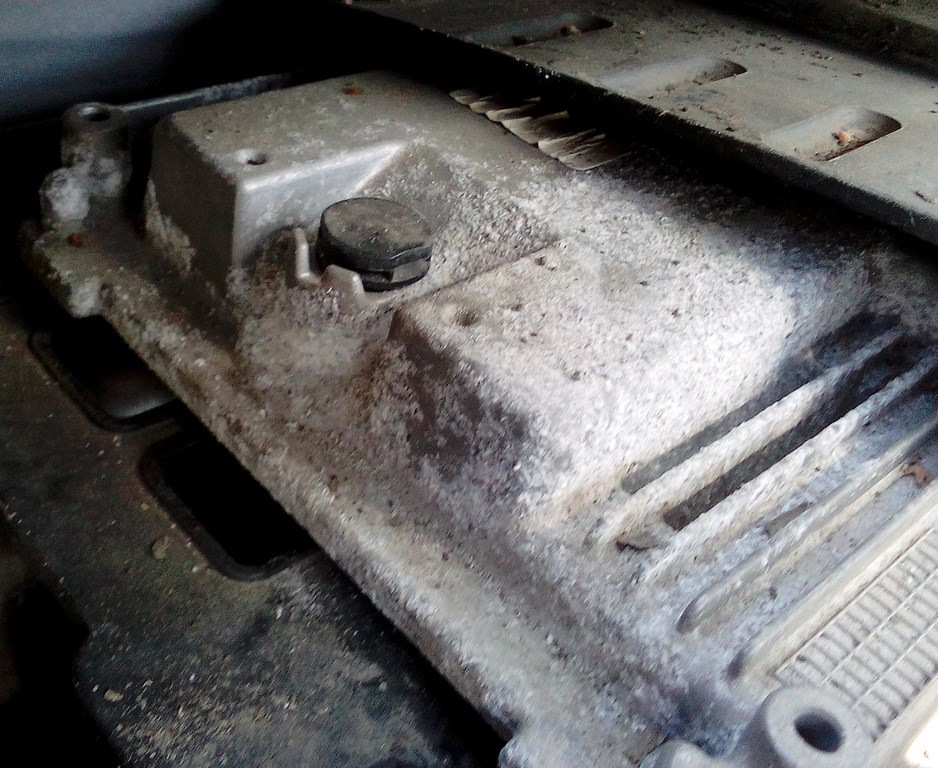

Весна, стало тепло. В очередной раз полез под капот — провести профилактику.
Залез под пластиковую панель под лобовым стеклом. Посмотрел как там "поживает" блок ЭБУ после зимы. Учитывая, блок находится в таком месте куда попадает дождь и снег — приходится периодически осматривать.
Удивляет такой момент блок ЭБУ, а точнее разъемы установлены на месте стыка 2 пластиковых панелей. Соответственно иногда вода капельками попадает прямо на разъемы. Вот решил малость "исправить" ситуацию — правда незнаю не будет ли хуже?

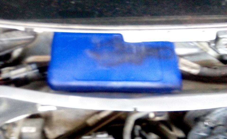

1. Как уже написал, вода (капельками) все равно просачивается через стык панелей, решил накрыть данное место (разъемы ЭБУ) черной пластиковой пленкой (довольно эластичная и плотная). Пленкой просто накрыл сверху место разъемов, а пленку сверху закрепил родной пластиковой защелкой, которая держит ЭБУ.
2. Пленка не закрывает весь ЭБУ, а только часть — место где находятся разъемы ЭБУ.
Вот как то так:
— Пленка недолжна дать воде сверху попасть на разъемы;
— Учитывая, что пленка просто положена на ЭБУ, соответственно вода которая будет попадать, а она будет попадать через вентиляционные отверстия, будет нормально испаряться.
— самое важное следить за сливными отверстиями, чтобы блок ЭБУ "не плавал".
Что скажите и ваши отзывы.

Я когда покупал машину, сразу не понял почему мне так легко скинули 1500е от цены. Когда у меня эта травь встала колом, из-за отсутствия соединения с ЭБУ, я некоторое время не мог понять в чем же причина. А причина была именно в месте, которое накрыл автор. Вода попала в соединение и там замерзала, короче проблема на самом деле актуальная. При потере сигнала включаются вентиляторы, которые убивают аккум. Я меняя аккум на новый, увидел клеммы старого акб, истыканного щупами тестера, и мне всё встало ясно.

Хорошо если просто вода попадает, а если реагенты зимой, алюминий начинает окисляться, но просто накрыть пленкой не советую, во первых ухудшается охлаждение блока, во вторых под пленкой сохраняется сырость.Я почистил блок и сделал из боковой стенки канистры "крышу" крепится над блоком легко.
Согласен.
Но "вода и камень точит", поэтому решил просто накрыть сверху, по крайней мере капельки стекать будут.

Блок полностью герметичен, как и разъемы, не страдайте ерундой.
И зачем туда лезть?)) ни разу не слышал, про проблемы с ЭБУ.
Я тоже периодически заглядываю под этот пластик, но только для того, чтобы вычистить грязь из углов, где ее вместе с лисьтями может скопиться очень таки много.
Вот и ответ вам) Случилась беда у меня, залило блок, весь зеленый стал))) завтра в ремонт
