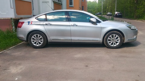

Незаметно подошел ноябрь и, вместе с ним, дата планового ТО, хотя пробег не откатан еще приблизительно на 5 тысяч. Вооружившись сервисной книжкой, записал на бумажку производимые регламентные работы и, соответственно, список необходимой комплектации. Дополнительно к рекомендованным операциям решил заменить ОЖ, потому как не нашел никаких записей о его смене в прошлом году (когда машинке было 5 лет и он должен был штатно меняться). Увы, я блондинко и ниасилил за прошедший период не успел подобрать правильные варианты компаний-изготовителей, упаковывающих расходники для PSA Peugeot-Citroen, так что заказал все в оригинальных коробках. Впрочем, поглядев на надписи "Fabrique en Allemagne" рядом с рисунками фирменных шильдиков "Пежо" и "Ситроен" на коробке я испытал оргазм прилив эмоций, так что разок оно того стоит. Малину немного попортил "Exist" отказавшийся привозить фильтр салона (связываю с плавающим курсом рубля), так что пришлось заказывать что-то из вариантов замены. Впрочем, если он и будет работать плохо — коснется это только меня и пассажиров. Плюс еще совсем забыл про тормозную жидкость и дистиллированную воду, докупал на сервисе. Итак.
1. Материалы.
Citroen/Peugeot 1444.TQ Фильтр воздушный двигателя 497,95 руб
Citroen/Peugeot 1109.CL Фильтр масляный двигателя 293,03 руб
Citroen/Peugeot 5960.F3 Свеча зажигания, 4 шт. 1 084,00 руб
ALCO MS-6406C фильтр салона угольный 651,17 руб
Total масло моторное QUARTZ 9000 5W-40, 5л. 1 709,79 руб
Total антифриз-концентрат GLACELF AUTO SUPRA 5л. 1 450,75 руб
Вода дистиллированная 50 руб
Жидкость тормозная HBF4 590 руб
Всего — 6327 рублей
2. Работа.
Масло ДВС и масляный фильтр 550 руб
Воздушный фильтр 220 руб
Фильтр салона 220 руб
Свечи зажигания 440 руб
Охлаждающая жидкость 880 руб
Тормозная жидкость 770 руб
Защита ДВС, снятие/установка 330 руб
Диагностика Lexia, общий тест 550 руб
Всего — 3960 руб.
Часть работ, конечно же, можно было сделать и самому (та же смена фильтров, свечей или масла), ну да ладно.
С антифризом немного не рассчитал, канистра осталась не открытой (в смету не включил), плюс еще приобрел литр масла на возможный долив и смазку всяческих поверхностей трения дома и на работе и комплект стеклоочистителей (поменяю, видимо, летом).
