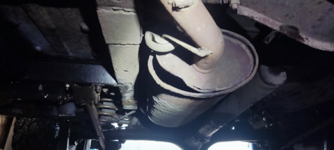

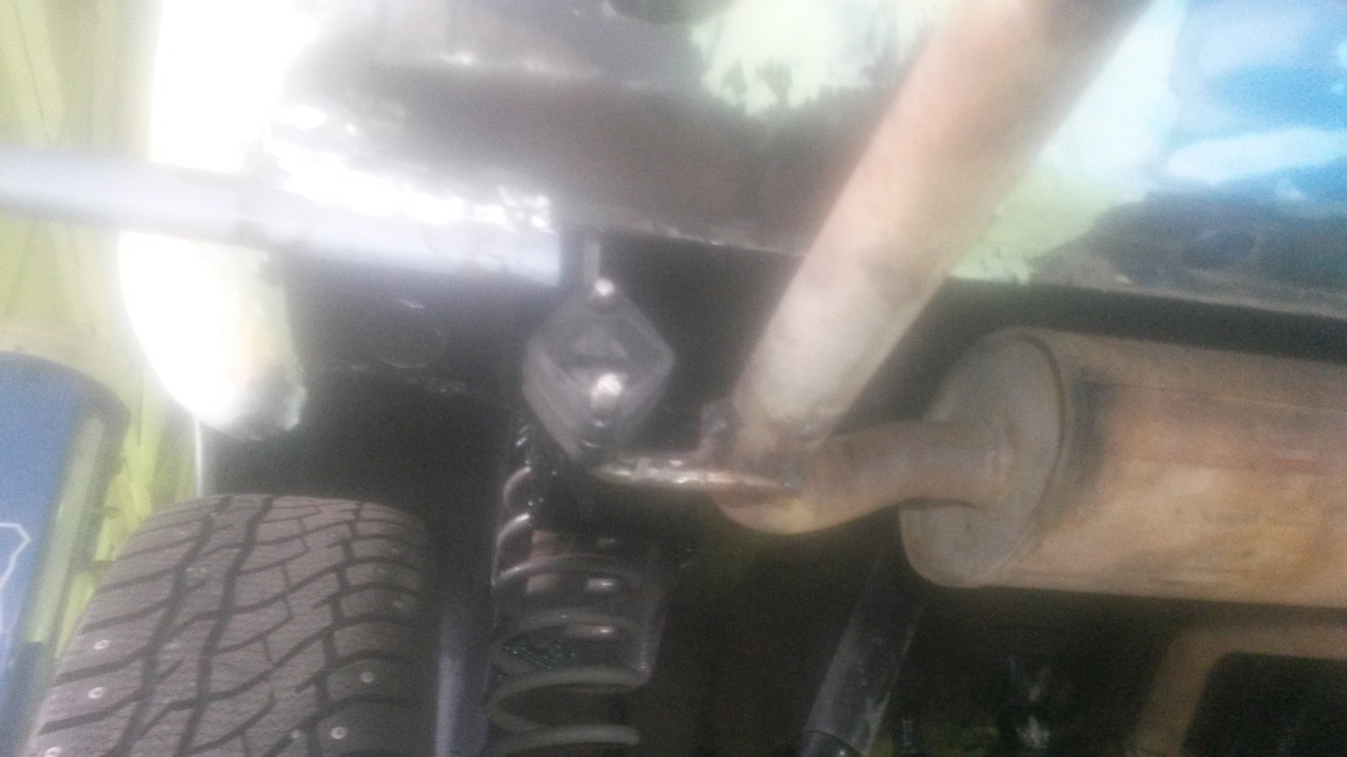

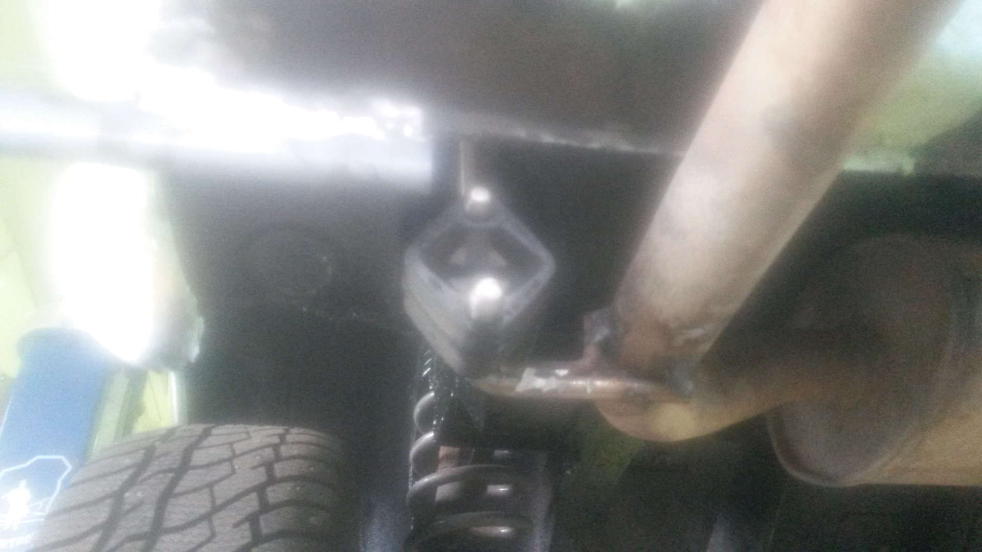

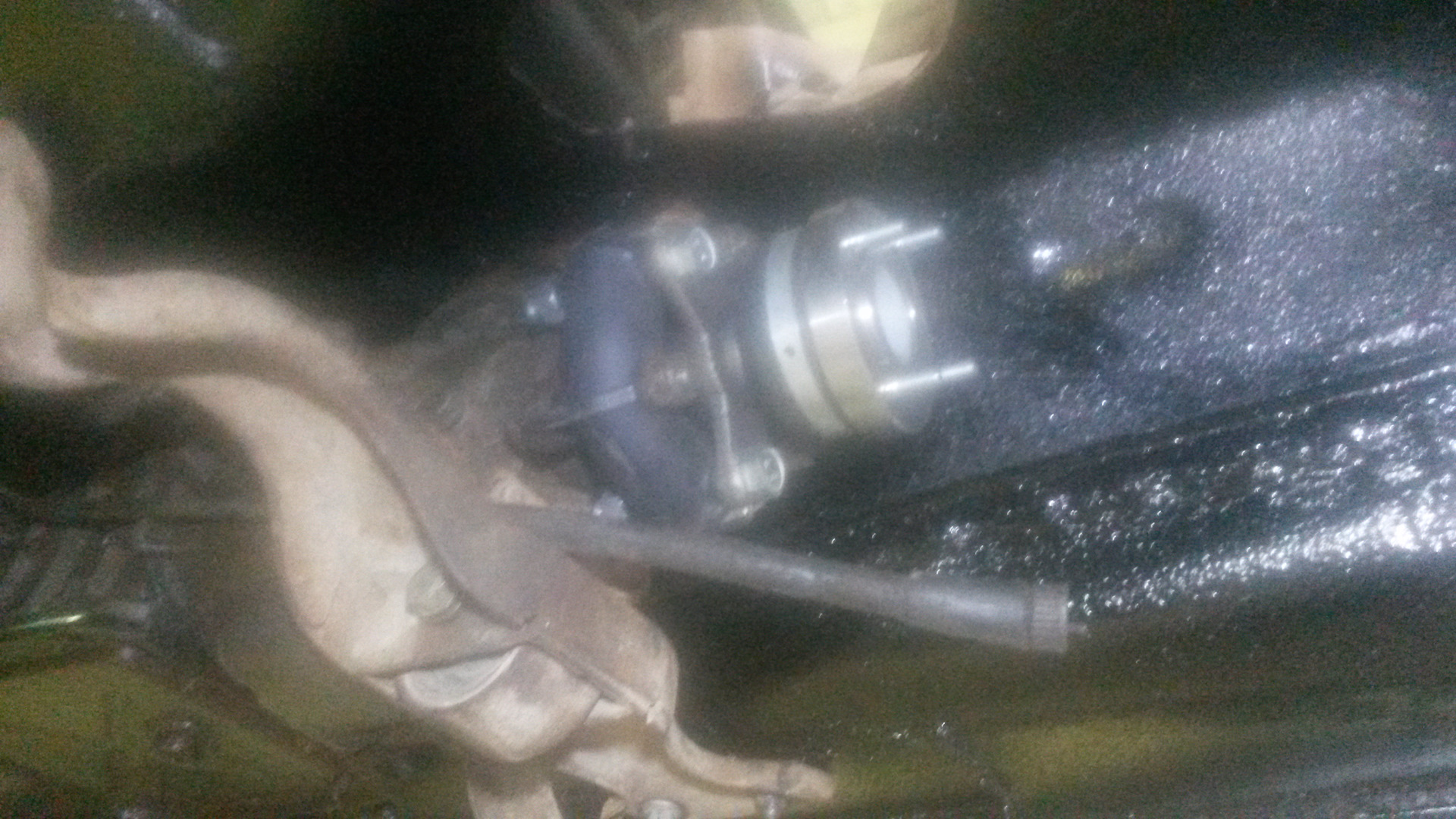

И так. После того как поставил КПП решил переиначить крепление глушителя (родные — ну просто ппц конструктивно). Потребовалось немного сварочных работ ( благо глушаку всего год), творческого подхода и креатива. Тут все на любителя, но меня вполне устроило как вышло. Использовал несколько кронштейнов БМВ и от них же подушки. Особенно нравится, что самый задний кронштейн крепится теперь на лонжероне и он сменный и регулируемый по высоте (так совпало).

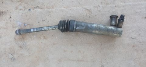

Залил масло в трансмиссию и поставил новый промвал. Залить решил Лукойл 5 синтетика. Так же прикупил все для снятия и установки с хлопушки стекла, а именно все уплотнители и т.п. и ну передние двери тоже новые уплотнители.

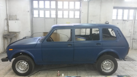

Собираю салон…

Почему от BMW?:))
Что под рукой было ))))Ну и в целом если сравнивать вес глушителя БМВ и нивы… в общем можно забыть про глушитель, пока не сгниет. Кстати, после установки задней правой опоры, он весел спокойно и уверено без задней левой.
Еще чуть чуть) Последний бой он трудный самый)
