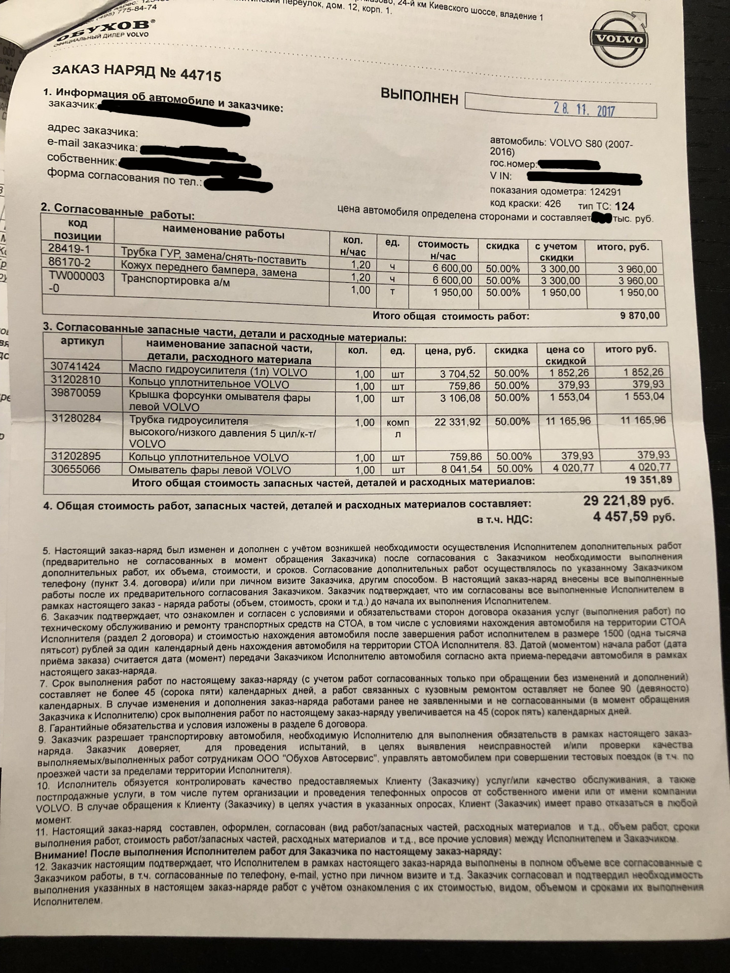

26 ноября — последние выходные перед долгожданным отпуском. После покупок к отпуску перед самым домом при спуске с моста — я еле повернул руль и удивленный сбавил скорость до минимума перед следующим предпоследним поворотом до дома. Не подавая вида и собрав все силы доехал до парковки домой и уже там сказал Юле, что ГУР у нас не работает… Пара минут физических упражнений и мы запарковались. Под машиной уже была небольшая лужица непонятной жидкости. Позвонили и записались в Обухов на Митино, нам очень не рекомендовали заводить машину. По нашей просьбе они нам подсказали номер эвакуатора и на следующий день в 7 утра мы ждали эвакуатор. В 7-10 подъехал эвакуатор и мы перегородив весь двор начали грузить нашу машину. Для начала я перевел сову на нейтраль, потом скатился с пригорка аккуратно подруливая и направляя авто к эвакуатору. Потом нас за трос затащил эвакуатор (я сидел в машине и было стремно). Еще 40 минут и мы в Обухов. Там машину уже разгрузили без меня :)
Как мы и надеялись — оказалось, что полетела трубка гидроусилителя, какие-то джамшуты (от предыдущего хозяина) поставили не оригинальную трубку да еще и затянули все это дело хомутом, прикрыв все это безобразие оригинальной защитой…
Заодно починили отломанный ранее вандалами омыватель фары.
28 ноября мы забрали нашу сову и поехали в отпуск)

Жесть ну и цены
ты про в целом или про Обухов?)
Как минимум цена на трубку, 22 куска, они эти цены от балды пишут?
На сегодняшний день её цена около 8 тыс, зажрались совсем.
по факту она 11165, так как без скидки там никто не обслуживается) Можно было бы сэкономить пару тысяч(максимум), если купить где-то еще, но они теперь не дают скидку на работы если детали покупаешь не у них. Стоимость работ сейчас дешевле, чем раньше.
Доверяем работу Обухов, так как в других местах в итоге дороже…(либо сделают не очень, либо лишнее насоветуют)
Ну и на фиг они нужны, привязывают тебя к своим запчастятям, которые на порядок дороже?
На счет других мест, то не соглашусь, есть места на порядок дешевле и работа и запчасти и не навязывают ни чего и профильный.
не совсем понимаю где на порядок? На тот момент я находил трубку за 9.5к+ доставка… И в любом случае не успевал по времени к отпуску.
Цены на работы у них примерно на 20-30% выше чем у не официалов. Тут стоимость часа не показатель, так как многие просто ставят другое количество часов на одни и те же работы,
не уверен что в другом месте мне не пришлось бы менять насос ГУР( а это от 30к) или мне не сделали трубку на хомуте…
