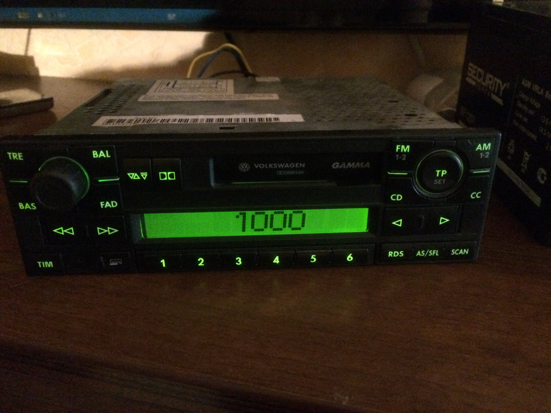

Собственно пост не несущий особой информационной нагрузки, просто я очень счастлив что магнитола разблокирована)
Сделано чтением дампа и скармливанием его калькулятору (ссылку на который я здесь размещу) .
Первоначально думал своими силами его считать, накинул провода, подключил программатор ch340g — не читает, затем программатор на ардуино — облом. В итоге уже просто в группах своего района начал искать человека с программатором и нашел в своём подъезде на 25 этаже ))
Так же пробовал съездить к официальному дилеру VW Классика на руставели, там мне предложили записаться к ним через 3 дня, где за 1200р мне "попробуют её разблокировать" . Т.к. магнитола старая сказали что оборудование у них может и не работать с данной магнитолой.
Кстати ещё вопрос к знающим, у меня на машине стоит приборка с GALA (на спидометре небольшой датчик холла) как мне его к магнитоле подключить ? просто провод можно кинуть ? хочется использовать максимально полный функционал магнитолы.
Всем удачи, а мне ещё предстоит внедрять синезуб.

Я такую же добыл за 200 р с авито, состояние новой, а за 700 мне ее разблокировали. Товарищу в ВК скинул серийник, через полчаса получил код. А повозиться с дампами думаю стоило разве что из интереса)
Интересно как они это делают, мне оф дилер помочь не смог

А с блютусом какие мысли?
Насчёт gala думаю да, можно, но лично не проверял.

Надо внедрять )) так что бы все со штатных кнопок управлялось, в идеале конечно вывод названий треков на дисплей, но так вообще никто не делал, я раньше на форумах про такие функции спрашивал — никто не знает .
Да хотя бы с кнопок переключать и то хорошо., id3 теги не всякая новая магн тола передаёт.на гит хабе есть проэкт поляка .там есть просто эмулятор aux а есть и с управлением по блютусу.
github.com/tomaskovacik/vwcdavr?files=1
Вроде эта ссылка.я много находил, только с ардуиной не знаком пока, как придёт, буду думать, разбираться.

А насчёт шумов, там не преобразователь по питанию надо, а дифференциальный усилитель .смотря какой модуль.в некоторых выход аудио 4 ноги(outl+, outl- и аналогично правый)
Усилитель там не нужен как правило — всё ок и без него работает. А вот питание развязывать надо обязательно, иначе шумы пробираются на выход очень и очень сильно. По поводу отображения треков на экране гаммы — к сожалению надо прилично поковыряться. Возможно со стороны CD что-то можно сделать, но со стороны кассеты — точно нет, кассетник ничего не передаёт на дисплей, это надо вклиниваться в линии данных, которые на дисплей идут. Не то, чтобы неразрешимо, но надо несколько дней посидеть с анализатором.
Ну за отображение тегов я не берусь.достаточно будет переключение треков с моськи, а вот вместо кассеты или cd ченджера, это позже решу.а насчёт усилителя скажу что не всегда дифференциальный выход допускает обьединение земель.если питание автономное, то да, прокатит вариант, а если общее, то либо предварительный усь либо питание с трансформаторной развязкой.тут ты прав.
CH341A читает, и то не все, покрайней мере без выпаивания, 2 блау таких было
