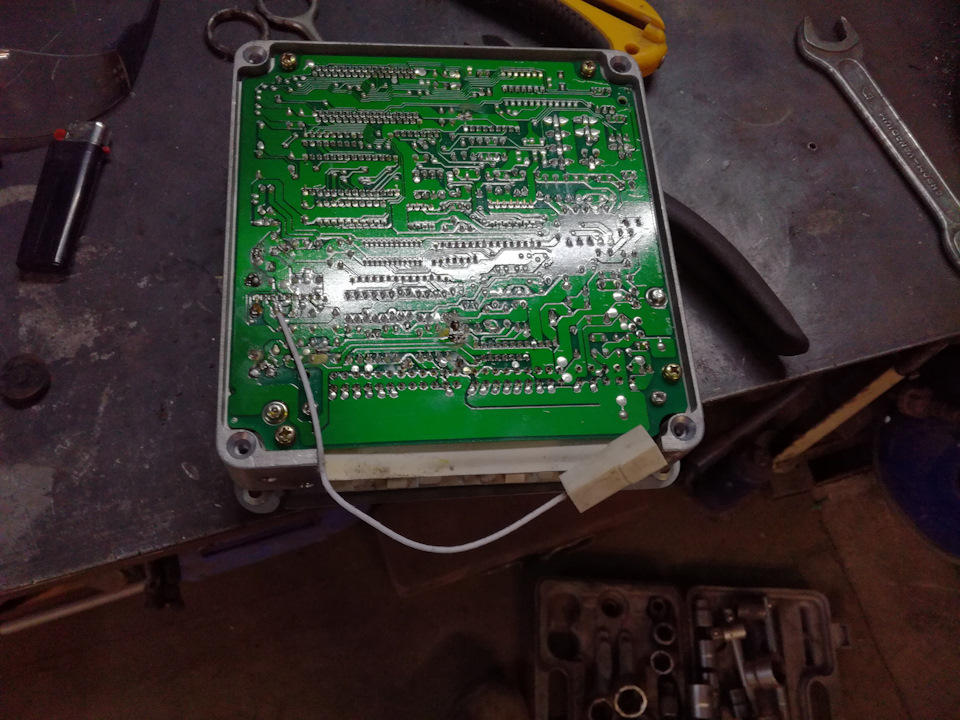

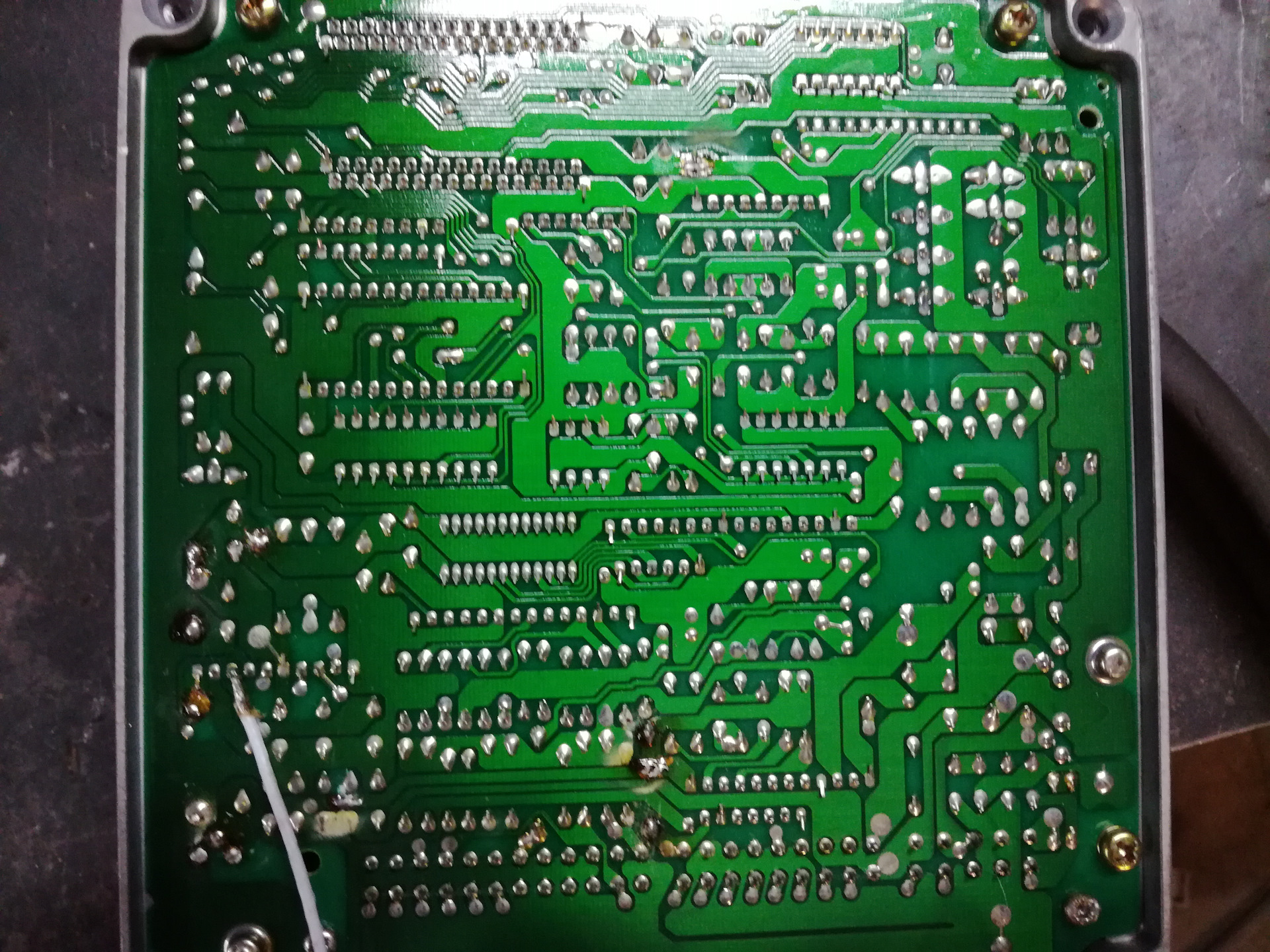

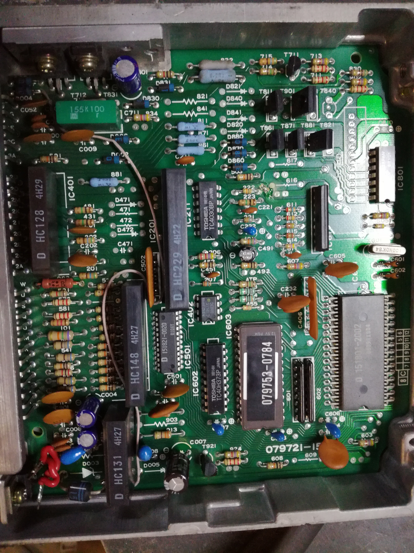

В маздовский было вмешательство ранее. Он паяный. Разобрал посмотреть, что паяли, увидел это:
Если кто-нибудь по фото сможет понять, что там паялось и для чего выведен отдельный провод — буду весьма благодарен за информацию.

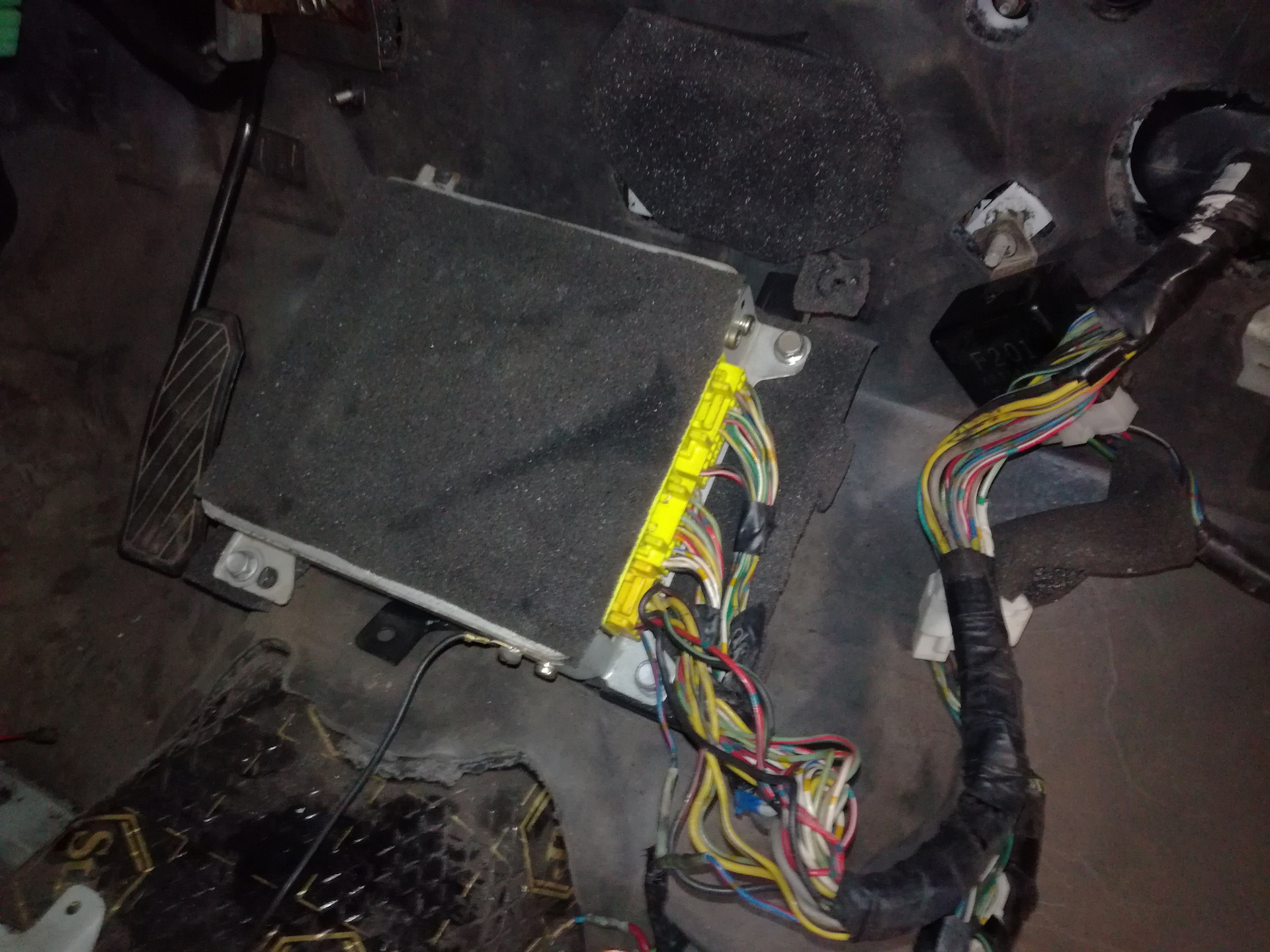

На мозг П1 переставил крепёжные рамки с маздовского, чтобы первый встал как положено — поперёк. Изначально он продольный и плохо встает корпус печки.

может вывод с маздовского был для какой-нибудь скрытой противоугонки? Типа в цепи управления на вкл насоса.
Там вывод с мозга и инородная релюха на мозговой косе рядом с фишками на мозг. Забыл её сфоткать. У релюхи четыре провода. Один типа на массу, один обрезан, два ( Не знаю как описать. Это как один, но мостом через релюху на маленькую фишку мозга.). Пробовал обрезанный соединять с выводом из мозга — без изменений.
papaNik
У меня есть подозрение что у меня такое есть. Есть провод, на котором в положении ig1(on) после асс до start на нем появляется +12, и если не замкнуть на корпус, то не заводится. Есть подозрение что это управляет насосом.
Опишу пожалуйста подробнее. Я в электрике не шарю, мне сложно понять. Вывод с моего мозга он подразумевается на релюху или на массу к корпусу, или он должен соединяться с каким-то сторонним выводом?
Честно — сам не очень шарю, просто рассказал как у меня сделано. Кто делал не знаю, но таким образом старая сигналка глушила двигатель, если включалась на ходу, сейчас стар лайн в разрез цепи стартера. А тот старый «иммобилайзер» я заземлил.
Человек, у которого брал проводку, не в курсе особо, что там с тачкой делалось. Он что-то типа у деда её забрал. В общем, причины вмешательства в мозг покрыты завесой тайны.
Это могли намутить в германии (ну или куда изначально тачка приехала новой). Тогда дилеры много че могли сообразить. Например, как у меня мой дырявый люк. Но вот у меня на сигналку релешки сделано в России, что дает подсказку о том, что осигнализировали ее уже тут, но это скорее всего сделал перекуп. Я коли вдруг полезу глубже под торпеду (вряд ли), то поведаю куда тот провод чудесный уходит.
Паяли у нас. Фишка одноконтактная видно, что российская, аля ваз.
Я бессилен, все что могу сказать, что где-то могут существовать схемы мозгов.
